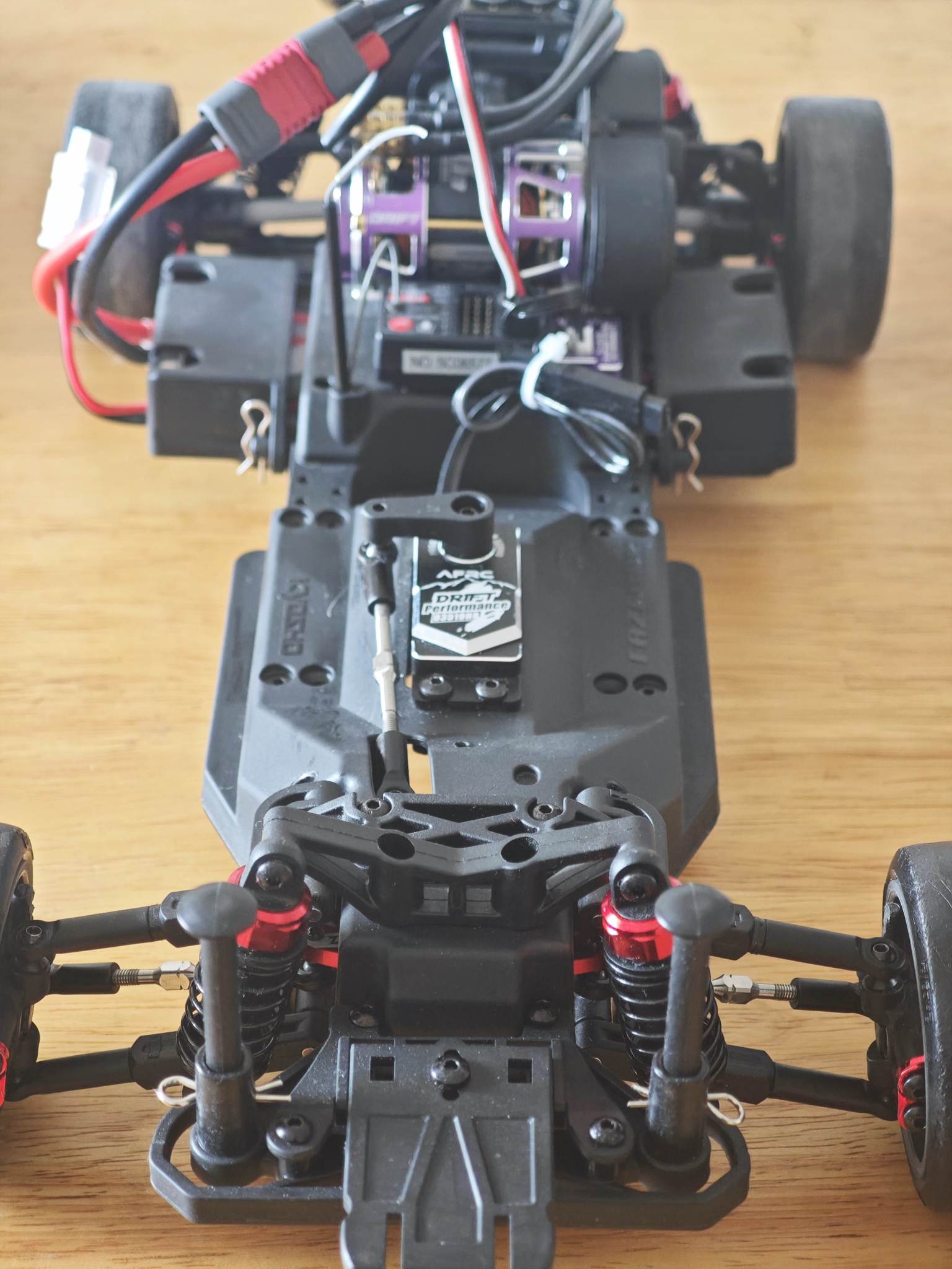

AFRC漂移舵机
AFRC v4陀螺仪
GTRC HRD电机
ET120S电调

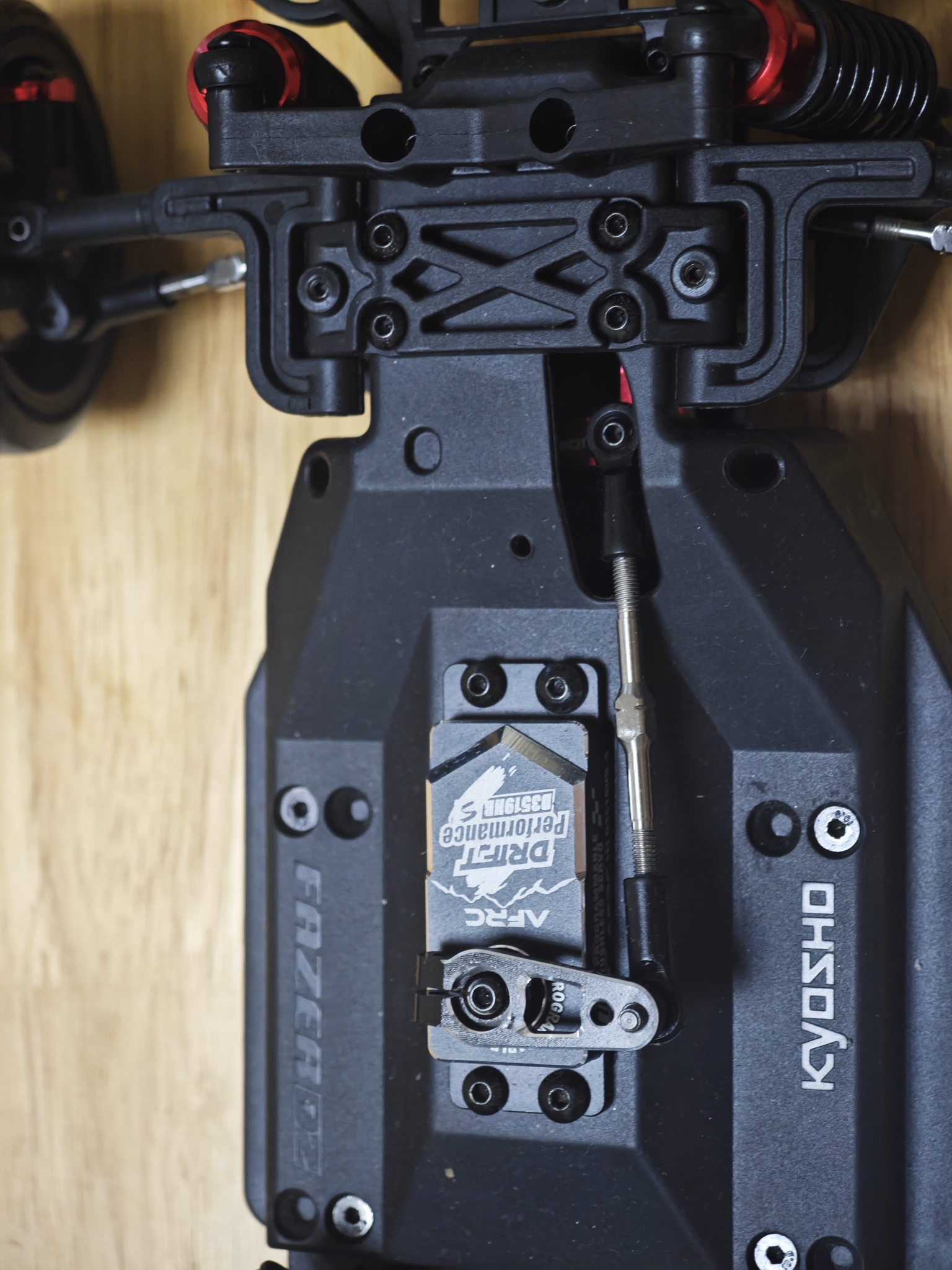

金属可调转向拉杆与舵机拉杆,铝合金转向组都来自Yeah Racing。配套的球头帽几乎没虚位~

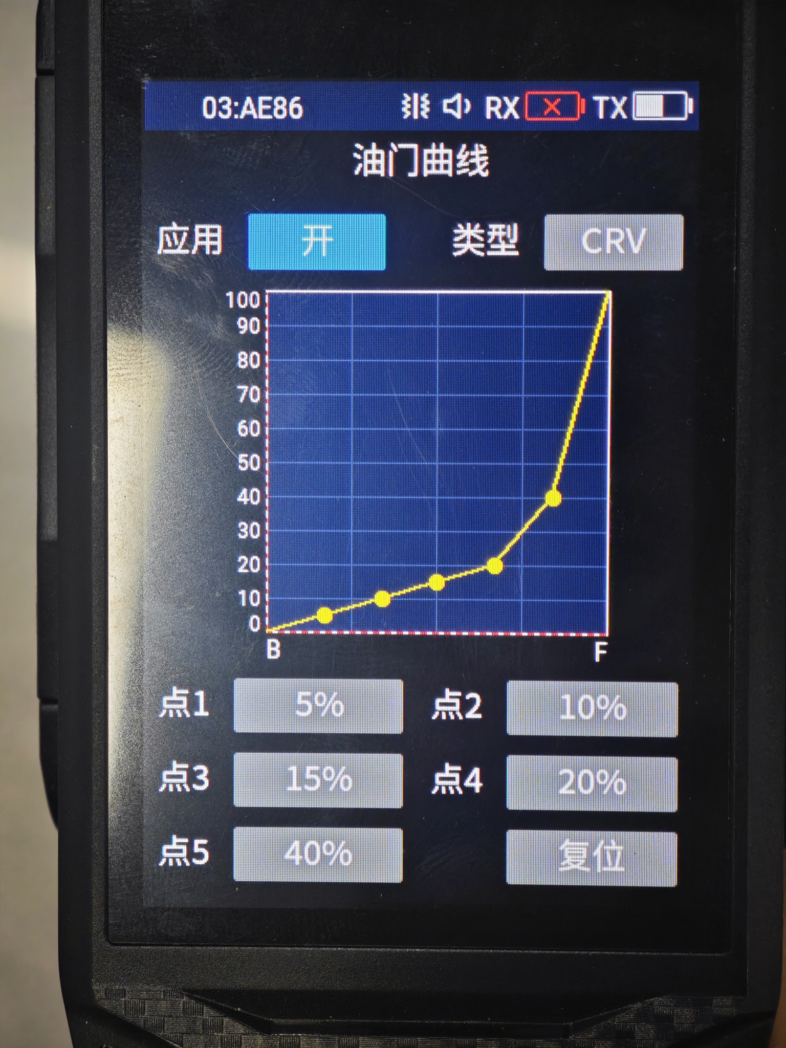

遥控器配的G11P,油门曲线设置的五点CRV模式。这个模式下能让我更好地控制油门,顺利的横滑,转向,大大降低spin概率

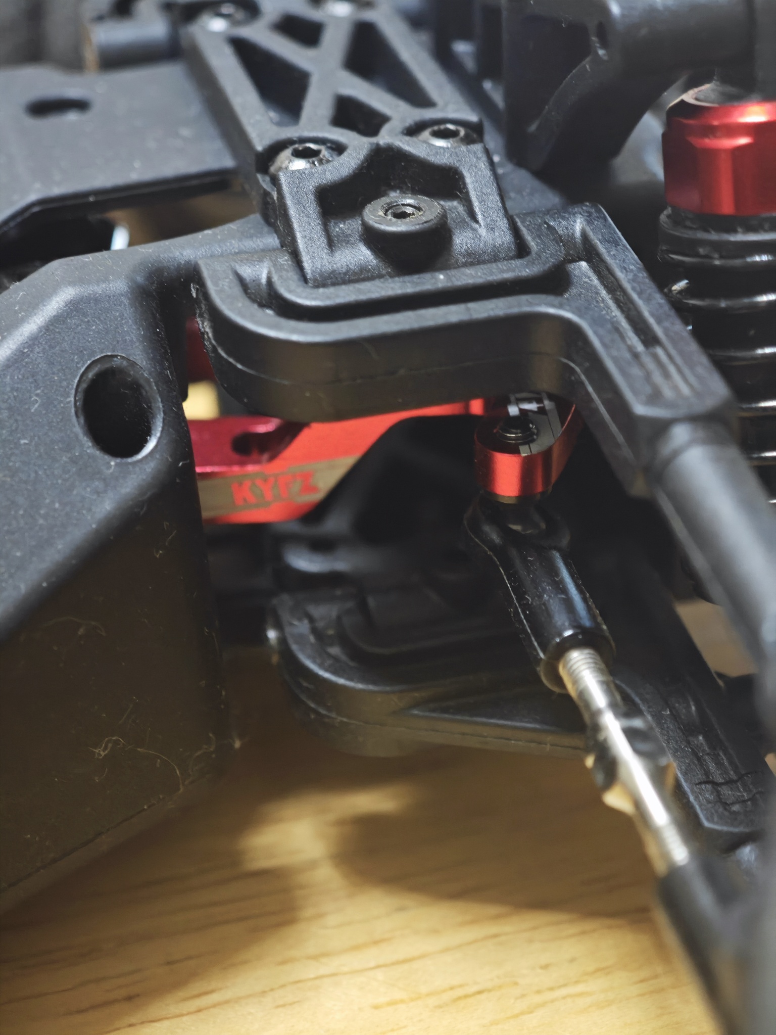

刹车盘会跟刹车钳干涉导致前轮转向不够丝滑,我的方法是用锉刀磨大刹车钳的空隙;
同样远离,我把转向杯的塑料支柱用锉刀磨掉了一半,从而增加了前轮最大转向角度~不过貌似在行驶中还是不容易做到90°横滑

老铁你这油门曲线设置了有啥不一样的地方嘛?
秋名无名 RC 新手 发消息
发表于 25-8-17 22:07:48 来自手机 |显示全部楼层 来自: 中国河南许昌
过弯转身更不容易spin
