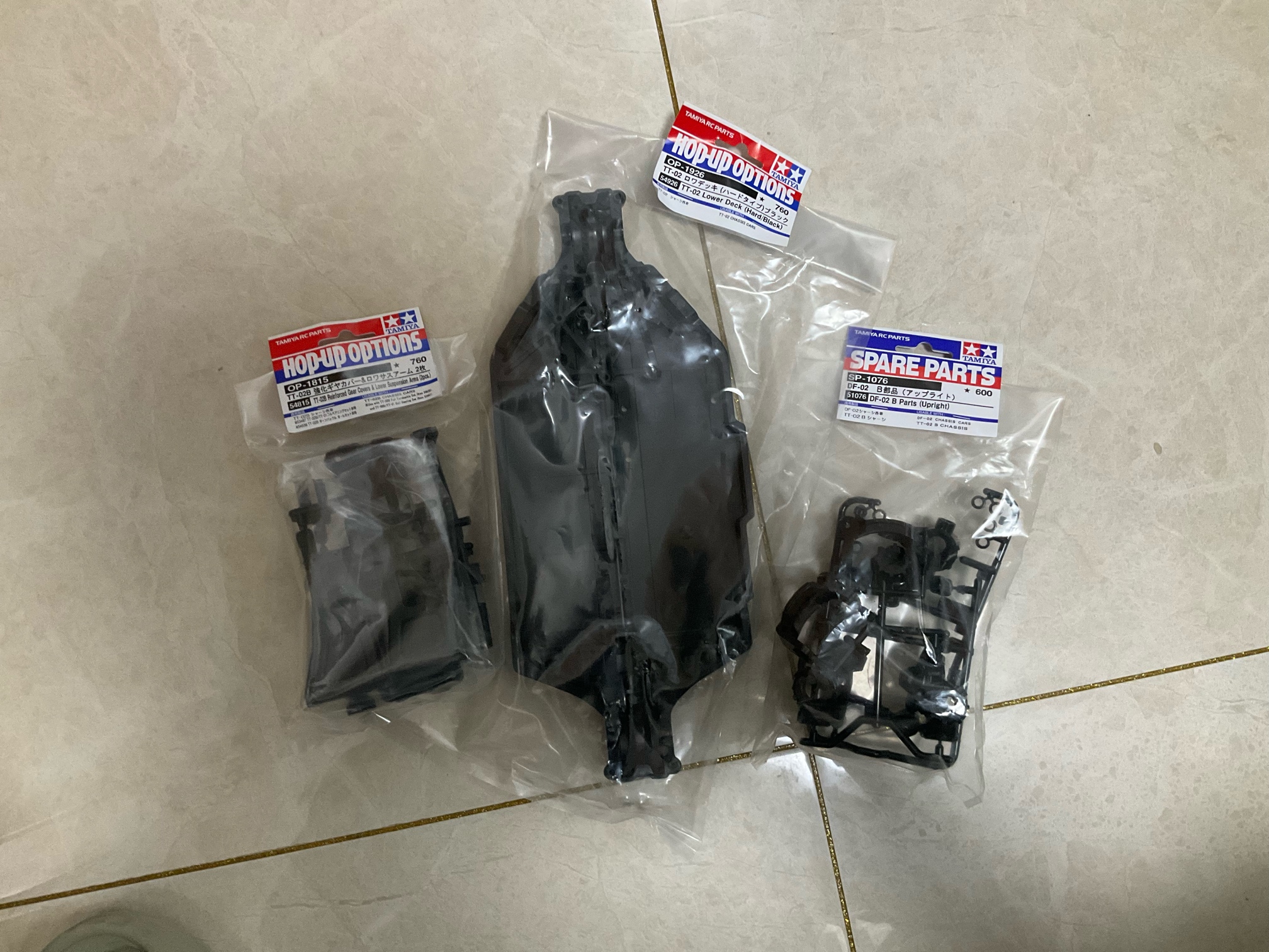

这个玩意特别脆  下地三四次胶兜就碎成渣渣了
前杯后杯C座也容易爆

胶兜也能玩碎吗
字符 高级 Fans 发消息
发表于 25-8-15 14:51:37 来自手机 |显示全部楼层 来自: 中国重庆
只是被大x和付口压了而已

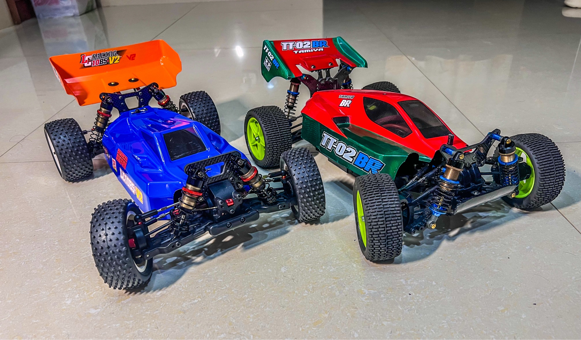

可以飞坡,但必须op粗桶,原厂避震落地必定打底,我拆了装在dt04上刚好。田宫粗桶不比10b5v2避震差,但除此之外任何方面都被b5秒杀,转弯半径b5只有02br的一半,没法玩。

我的TT02B已经碾压朋友的鸿诺了……B5的实力……

02br那个虚位……尤其后轮,原厂估计有1,2mm的空位晃啊晃,还得自己加垫片,不像srx,田宫很用心调虚位。球头飞坡很容易震飞,不能按原厂那么装,br我都是抄b5的结构,用防滑螺帽夹紧避震柱。br也没中差,伞齿大塑料,重心又高,整体强度都低一级
