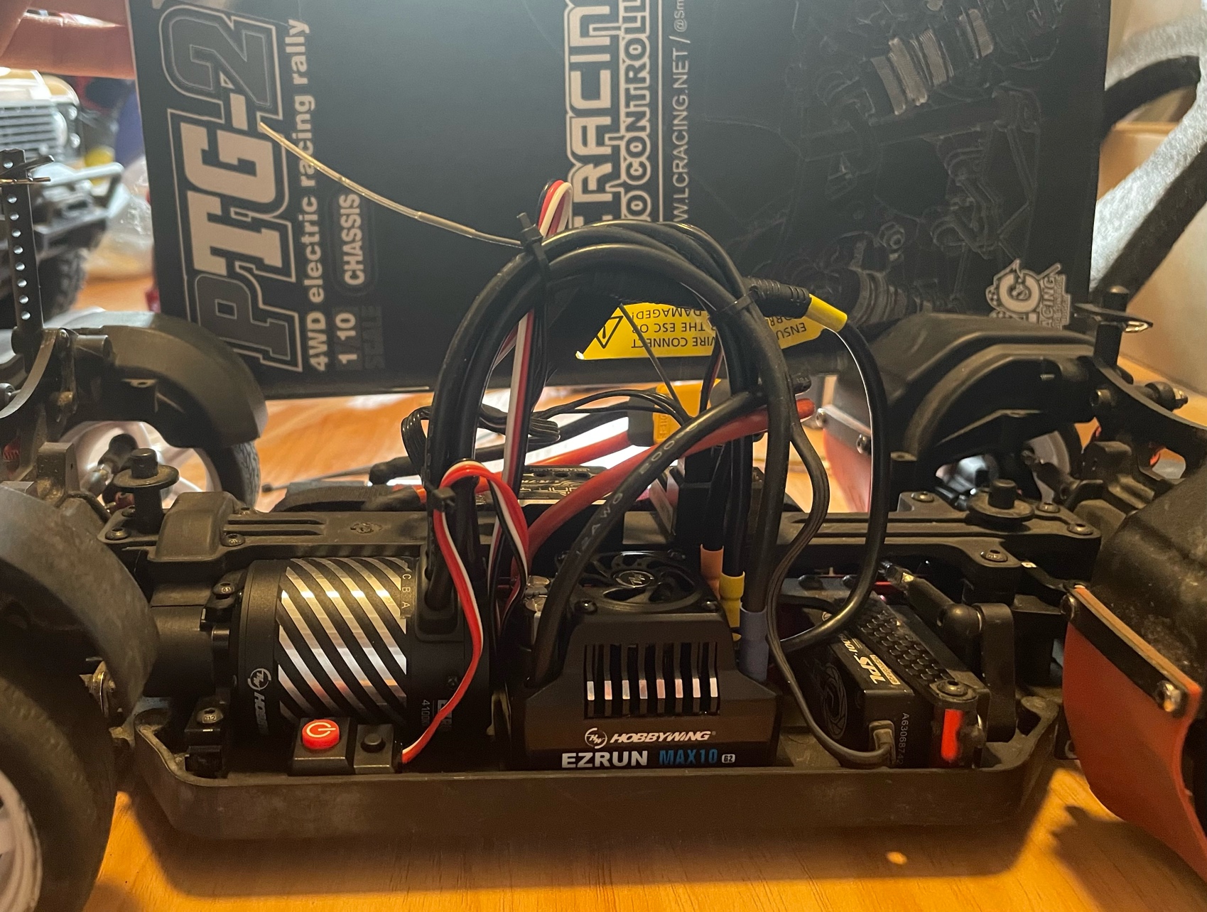

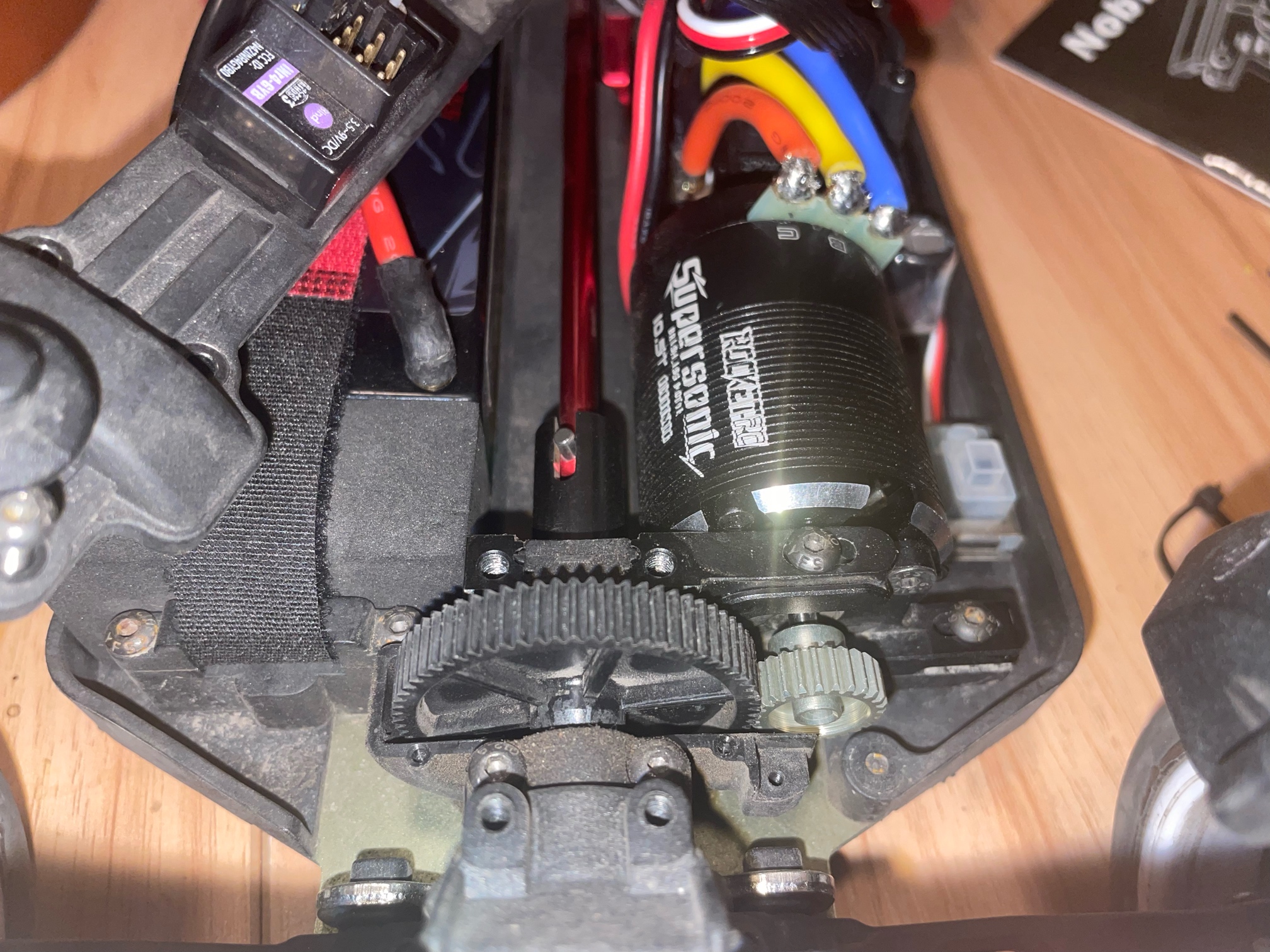

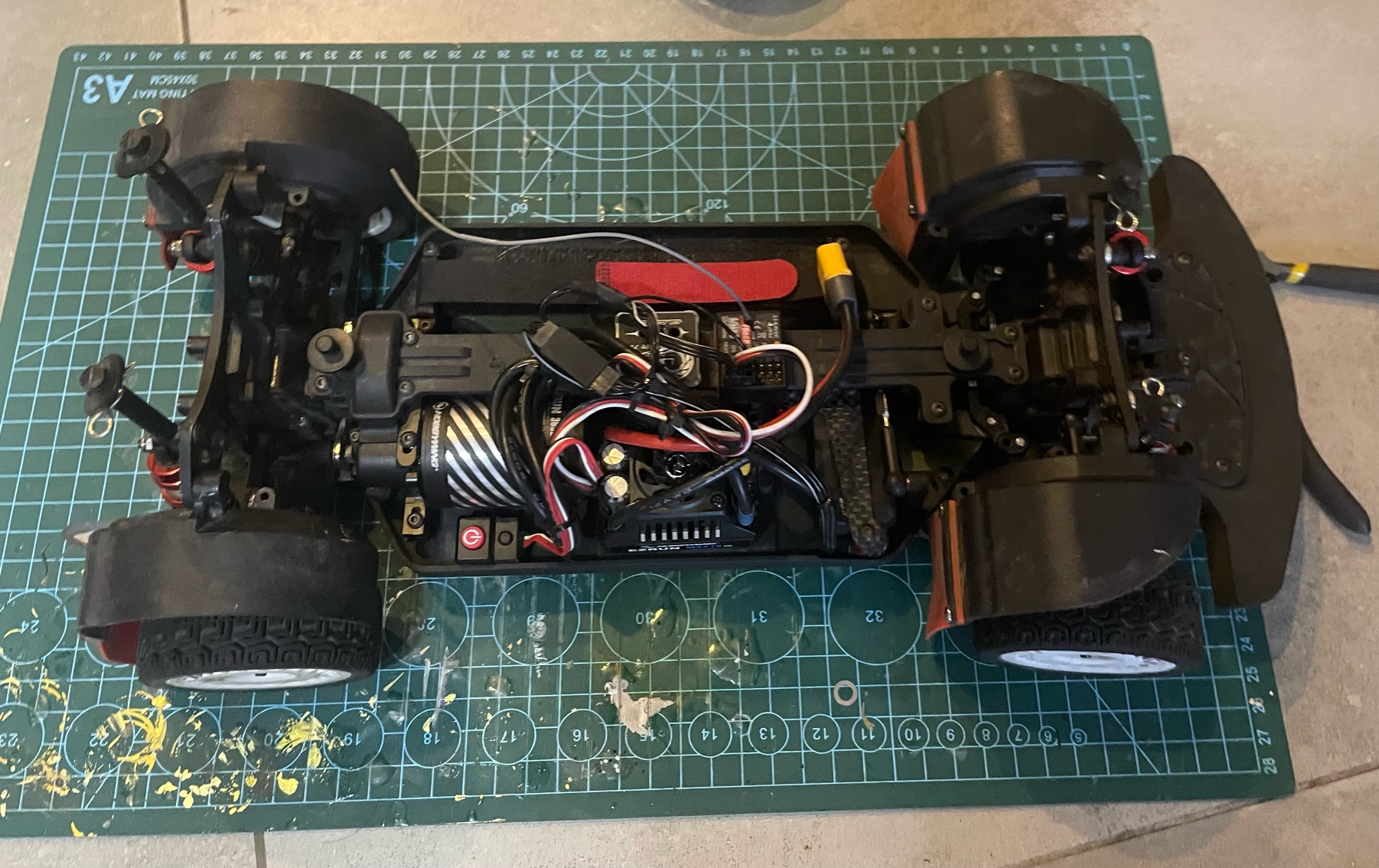

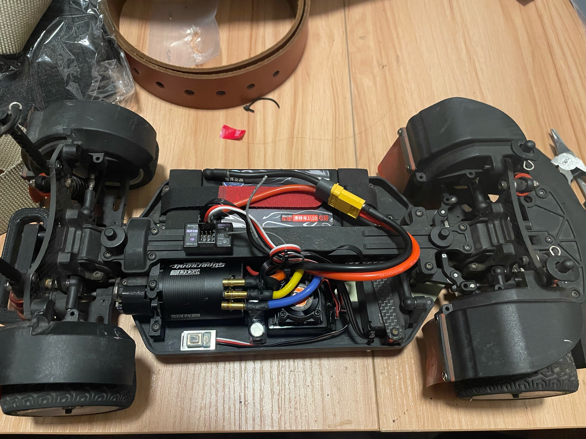

从140a的max10+4100的g3电机退化到火鸡120a刷v3程序+火箭10.5t电机,换上26t电机小齿,ptg反而越来越顺了 ,拉力?狠狠造就完了!

max10那套动力用来玩3s 4s的,我装在雷xx787上,4s可以跑110多。火箭那个10.5t看了下,3900多kv,挺猛的,3s走起。火鸡不知道,酷跑120可以长时间10.5t跑3s。

跑图2s够了,很平衡,不追求极速

火鸡v3就是很顺,max10主要还是暴力

确实,max10就是太重了,这车本来就重
