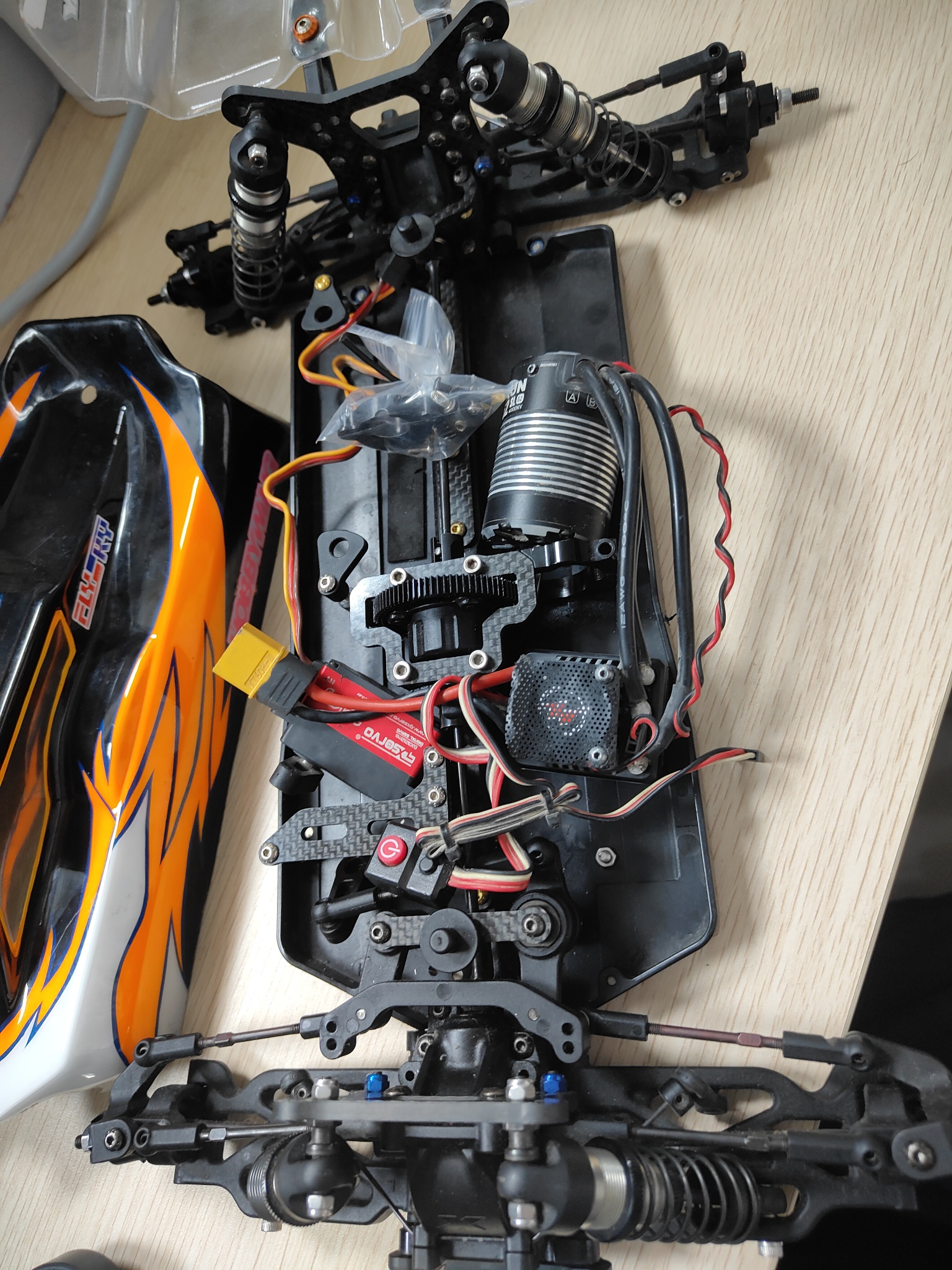

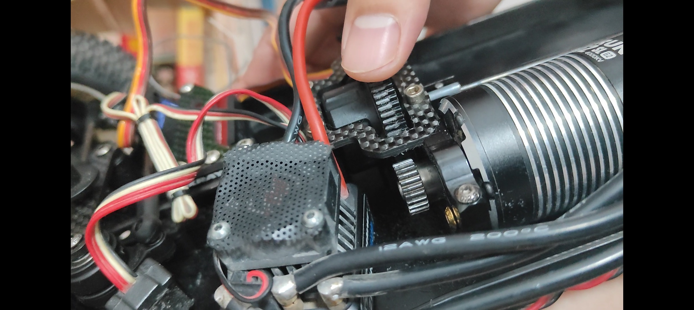

海加尔 发表于 2025-08-08 08:23 专业点的先计算中心距,用测量工具调节至计算出来的距离; 手法好的经验多的眼看,其中一个齿轮的齿顶圆和另一齿轮的齿根圆似挨非挨的感觉,或者留那么一丁点的缝隙; 傻瓜式安装,0.6/0.8模的齿轮塞一张70g的A4纸压紧,1.0模的一张90g的A4纸塞进去压紧,压紧后手动转几圈,看看有没有转到某个地方特别紧有卡滞的感觉,有的话就在这个地方用A4纸调间隙,直至没有没有任何卡滞的感觉为止
