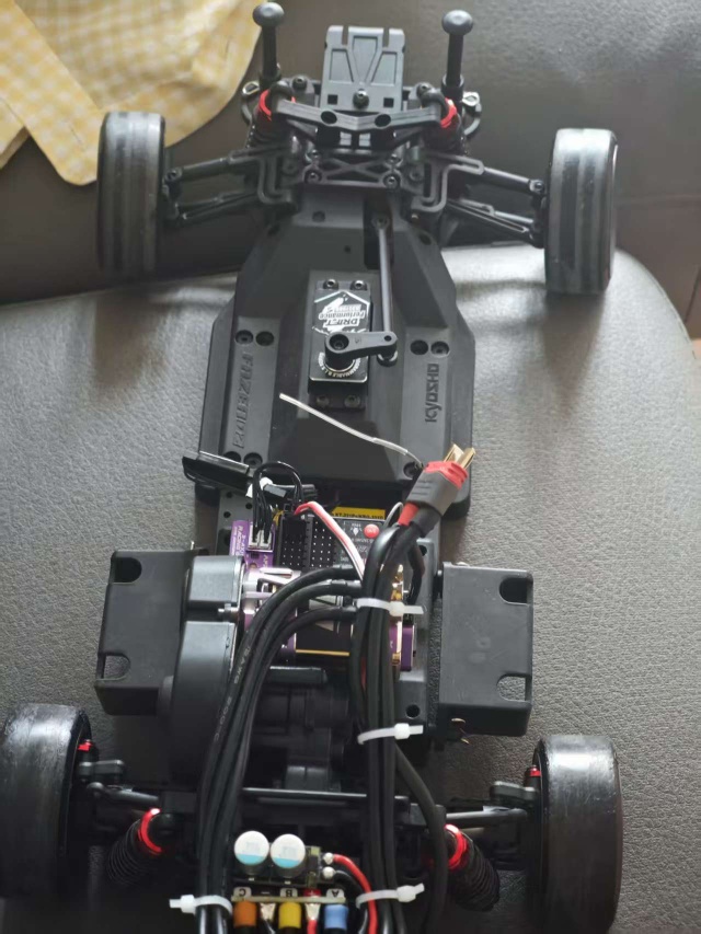

目前电设已经全换,转向组今天拆开垫了垫片,装好后发下前轮转向还是有虚位,该怎么解决呢?

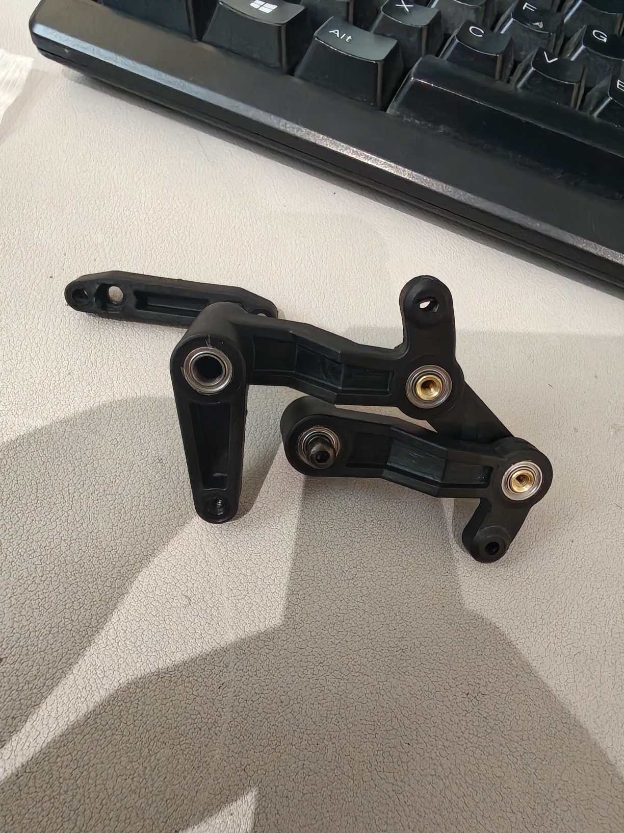

第一,转向组拆开加轴承,第二换球头拉杆,原厂的球头帽虚位太大,第三无解,原厂塑料太软了
轴承怎么选购呢?拉杆明天到准备换了。目前电设换完其实很好飘了控制好油门基本不会spin,就是想再把虚位解决下。
