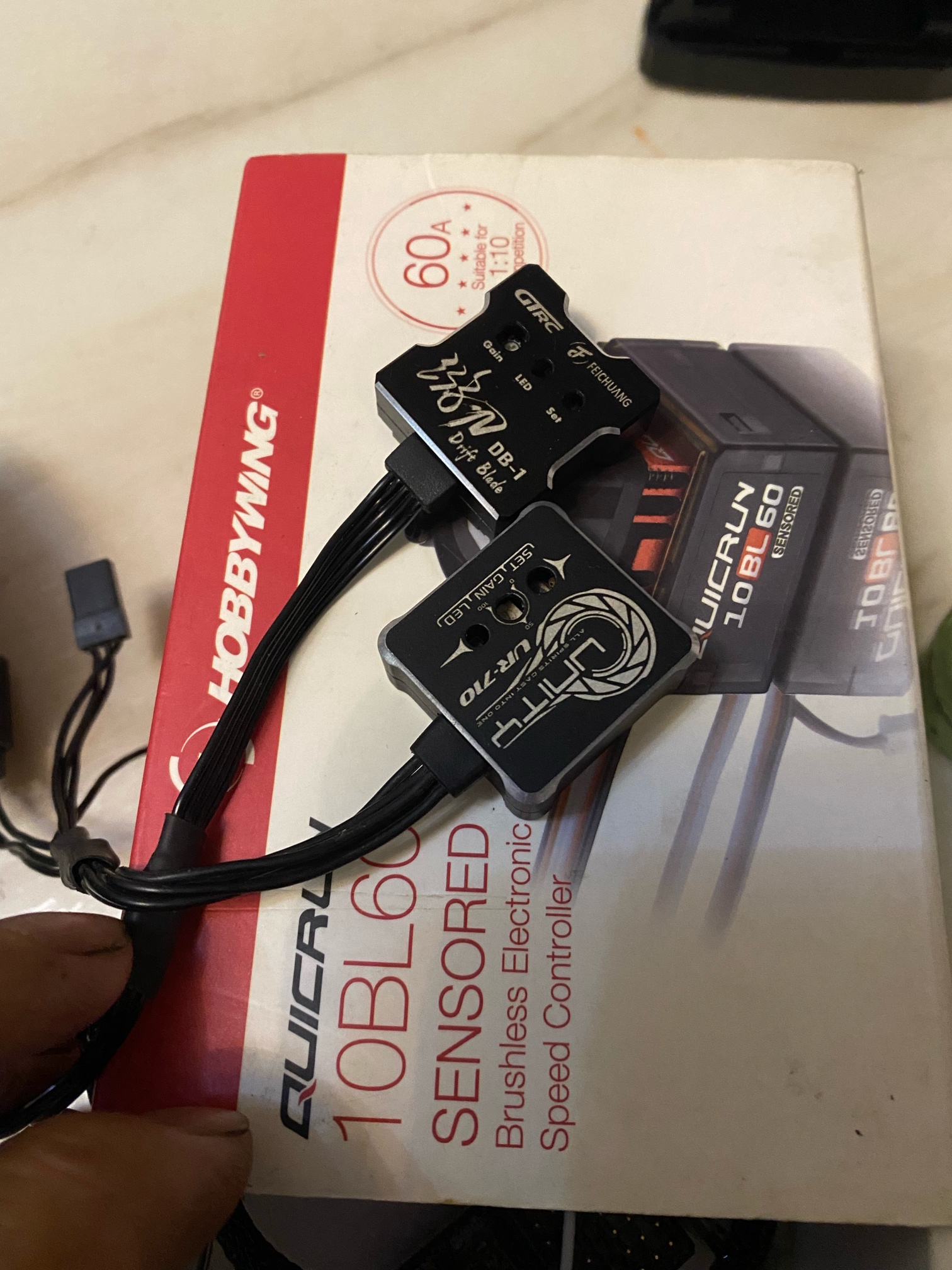

请教下各位老司有没遇到过这种情况,舵机在不接陀螺仪时,车子的左右转向打满了的,接了陀螺仪,左右舵机就变小了,而且遥控器无法增加舵量。换了遥控器,舵机测试问题也存在还是这个问题。应该是陀螺仪原因,两个陀螺仪都有这种情况。有知道的朋友吗?感谢!!!!!!

清除陀螺仪限位

游刃好像是按住set键打开电调,等陀螺仪指示灯变绿就可以了

重设epa就行了
