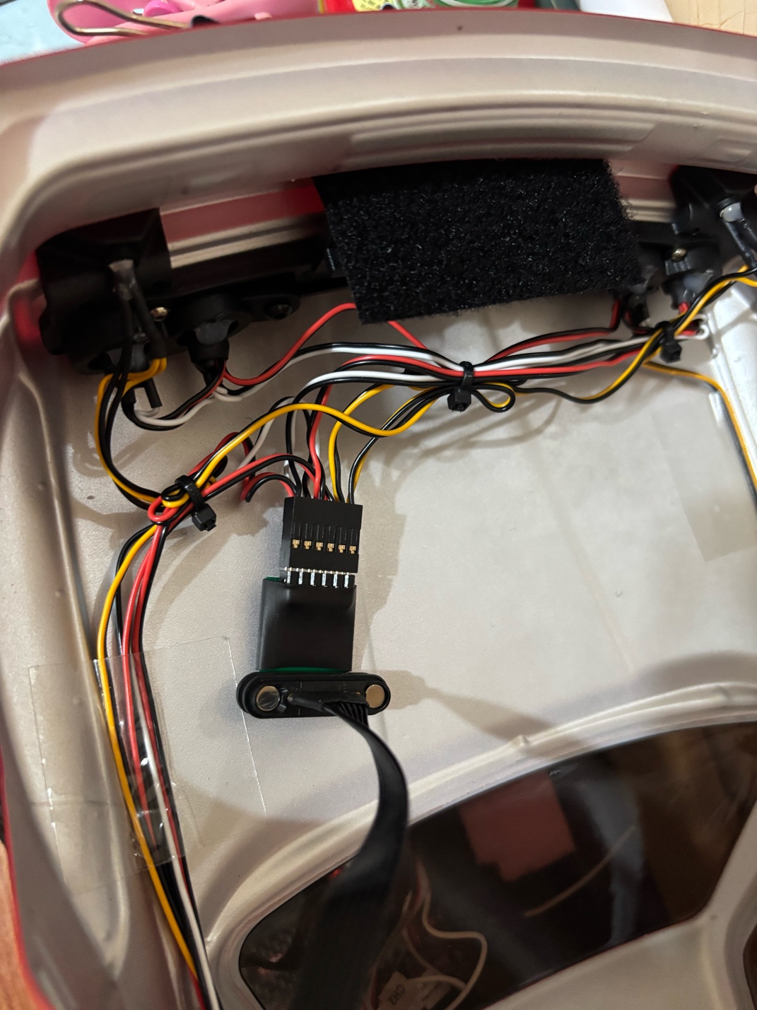

鸿诺宝马车壳用小飞象灯控 控制不了 有没有模友也遇见这种问题 要怎么解决?

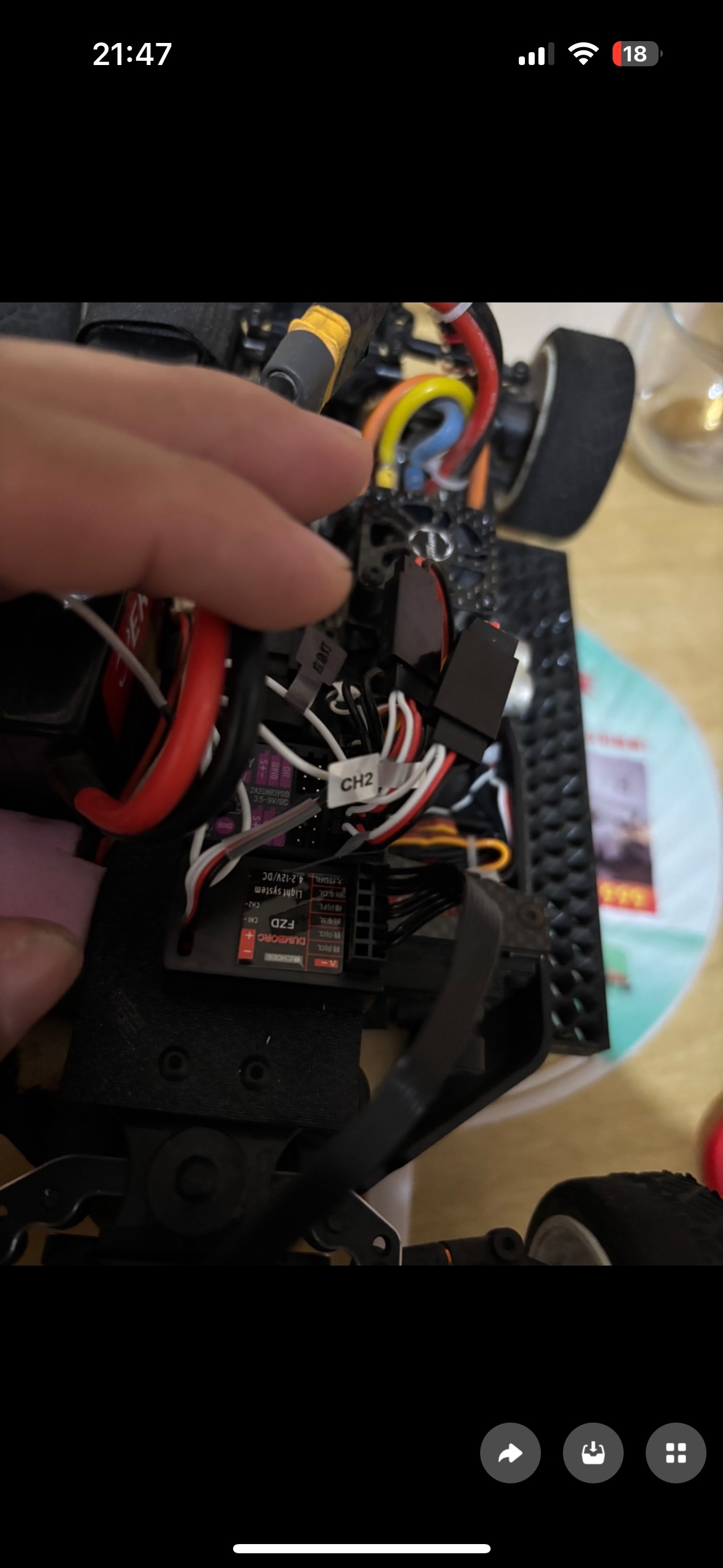

有切换手轮模式  运动模式   都没有反应     开关模式把爆闪灯插三通道 应急灯四通道,  开机后打转向,灯不会亮,刹车灯也不会亮,按三通道灯就会全部亮(不会爆闪)  按四通道(应急灯)没有反应   一直搞不懂     一次使用灯控

三四通道行程在 30 和 50,设置翻转模式,行程 100 的话,反应很慢要差不多两秒

检查一下,2p灯的排线是否正负极插反了。
