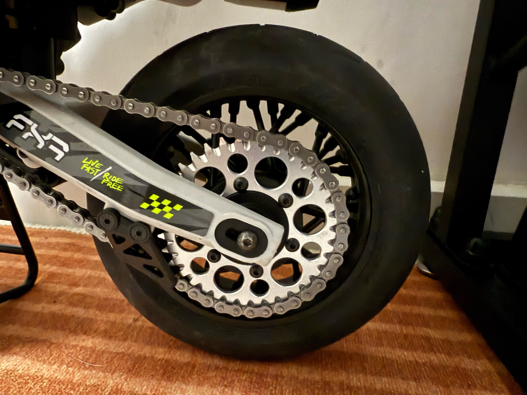

ljlzonda 发表于 25-7-30 12:01 螺丝胶太多了 我是先拧松了右侧,然后费劲先把黑色的小块给别掉,这样螺丝可以直接拧到轴承上,然后就是使 ...
ppxro91 发表于 2025-07-30 14:23 我不知道。。。第一次直接把左侧的拧下来了,轮到右侧的时候就一直空转了。。。。把左边螺丝上回去后,拧右边就顶出左边的。。。现在无解
ljlzonda 发表于 25-7-30 15:10 那你这台右边螺丝胶多,左边拧开之后就成卸力点了,左边不拧足够紧的话再拆也是左边开,必须得设法让左边 ...
