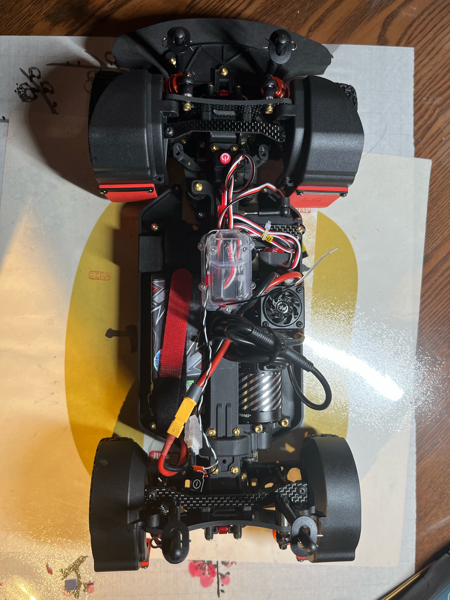

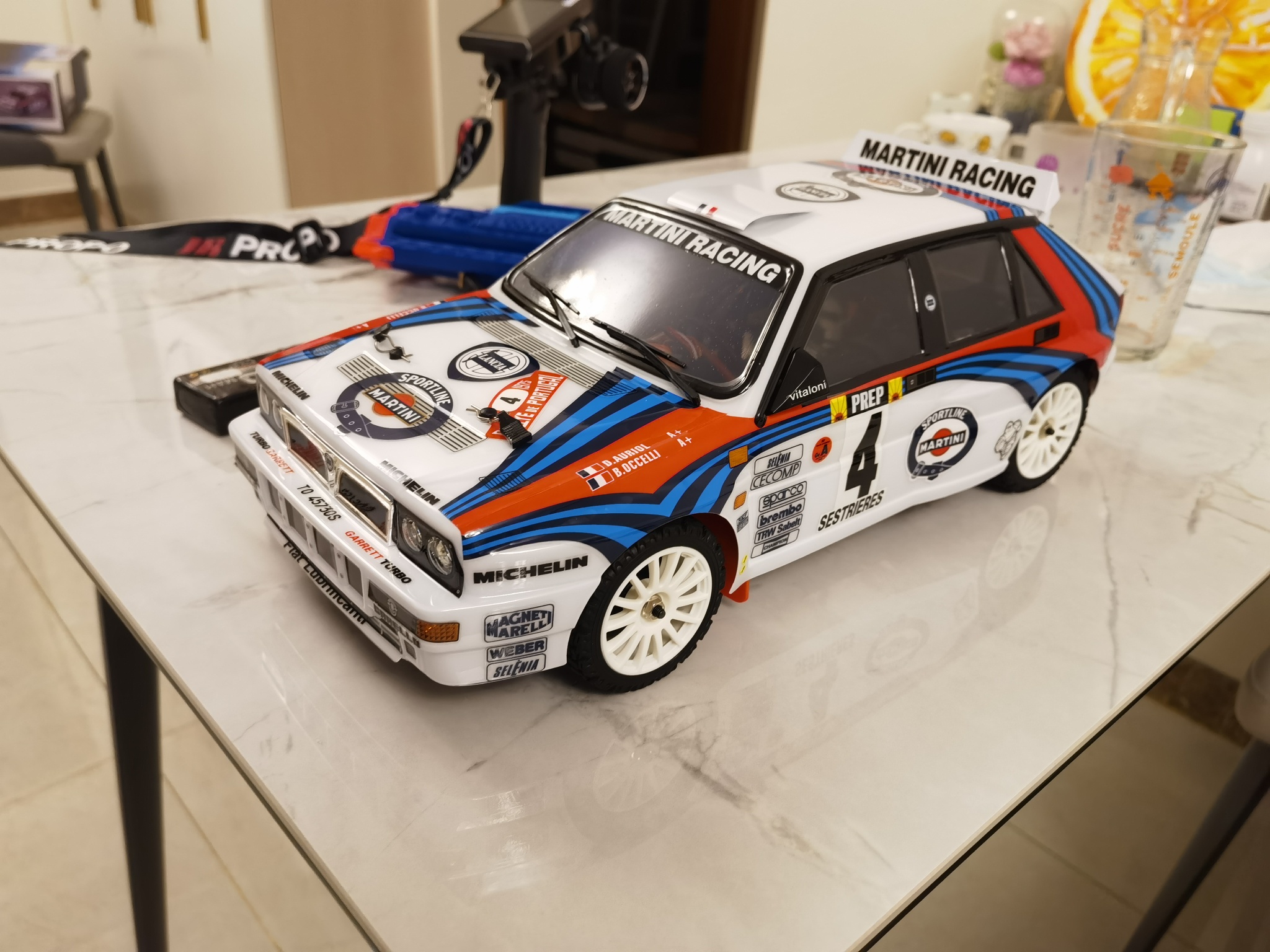

下午回家开始拼车,第一次拼车很多地方总怕弄错,慢慢的熟悉了,发现ptg2r拼装体验感还是挺好的,后续会试试田宫的。

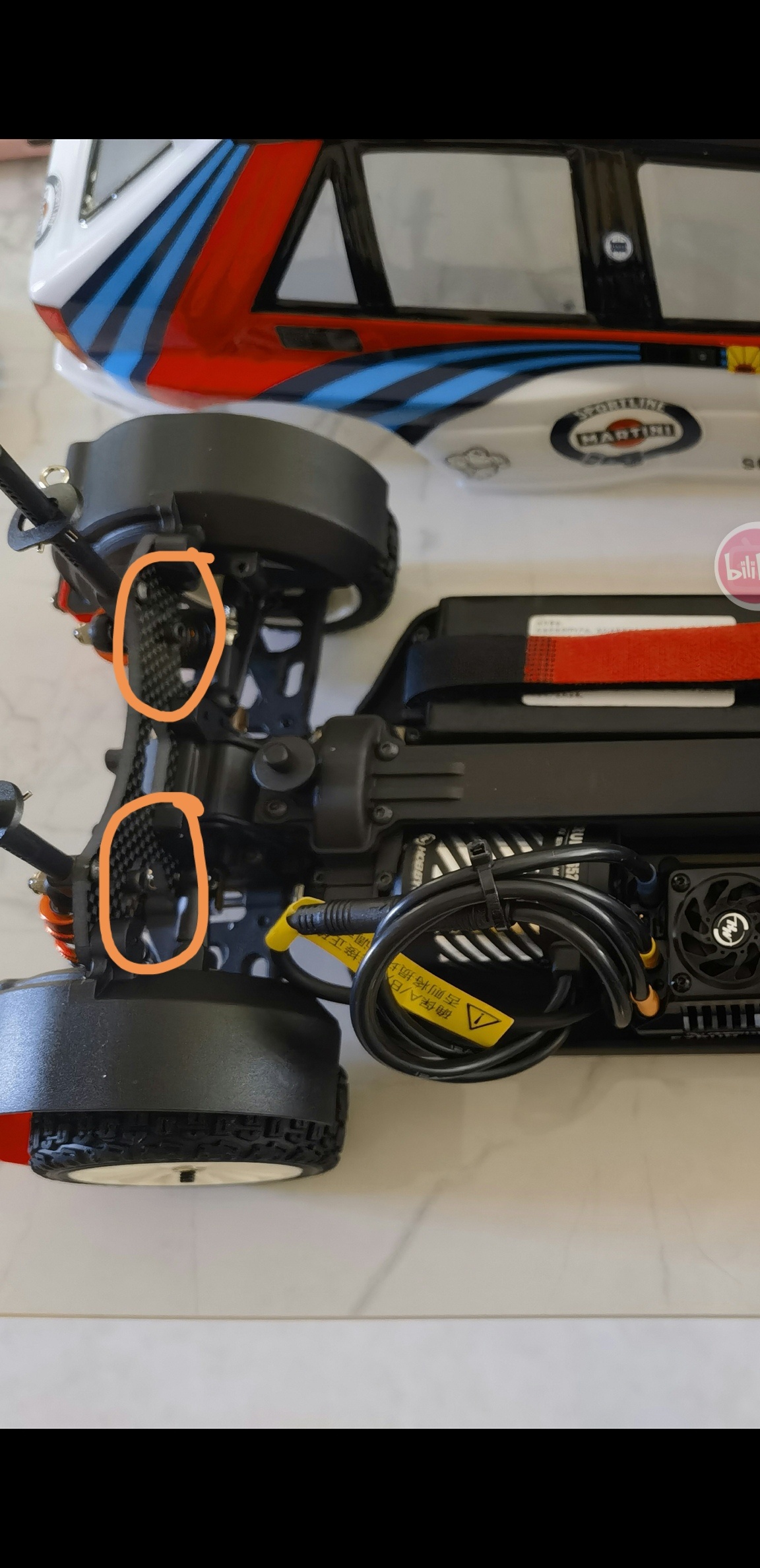

大包纸 RC 新手 发消息
发表于 25-7-28 13:59:26 来自手机 |显示全部楼层 来自: 中国黑龙江哈尔滨
平凡的大叔 发表于 2025-07-28 10:33
后轮座多的孔位用机米螺丝堵住,不然撞了容易滑丝
是这个地方吗

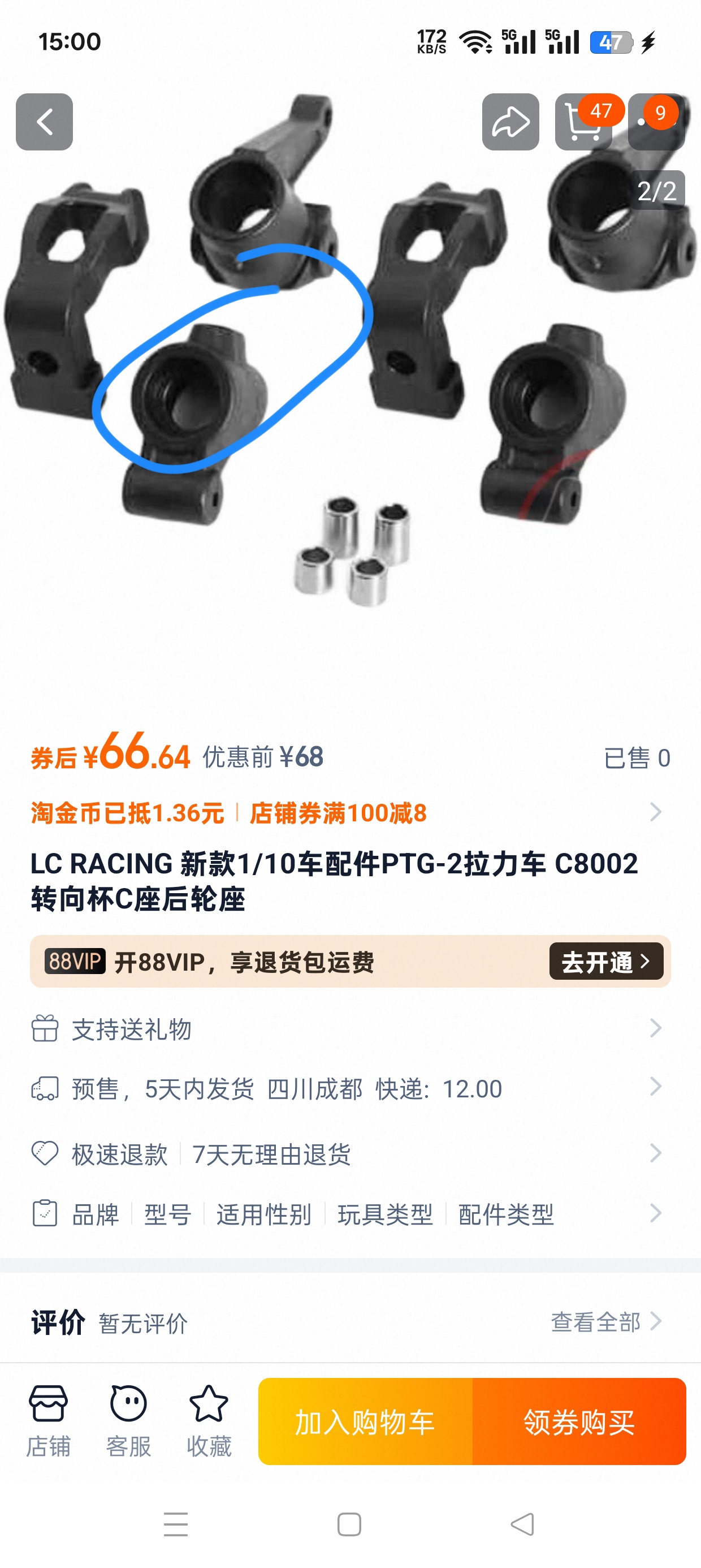

平凡的大叔 终极 Fans 发消息
发表于 25-7-28 15:01:16 来自手机 |显示全部楼层 来自: 中国辽宁大连
这个件上面有两个机米螺丝的孔位,多的那个要堵住

啊,我看拼的时候有个地方让我拧上一个几米螺丝,我没明白啥意思,应该是这块,一会我回去再查看一下。感谢大佬哈,非常感谢
两只西柚 超级 Fans 发消息
发表于 25-7-28 15:56:36 来自手机 |显示全部楼层 来自: 中国安徽合肥
后轮座上拧上拉杆的孔位有两个,一个拧拉杆,另一个找个机米螺丝拧进去,不要让空着就行了

发表于 25-8-9 20:32:38 来自手机 |显示全部楼层 来自: 中国江苏南京
新版说明书已经让多拧一个机米了
