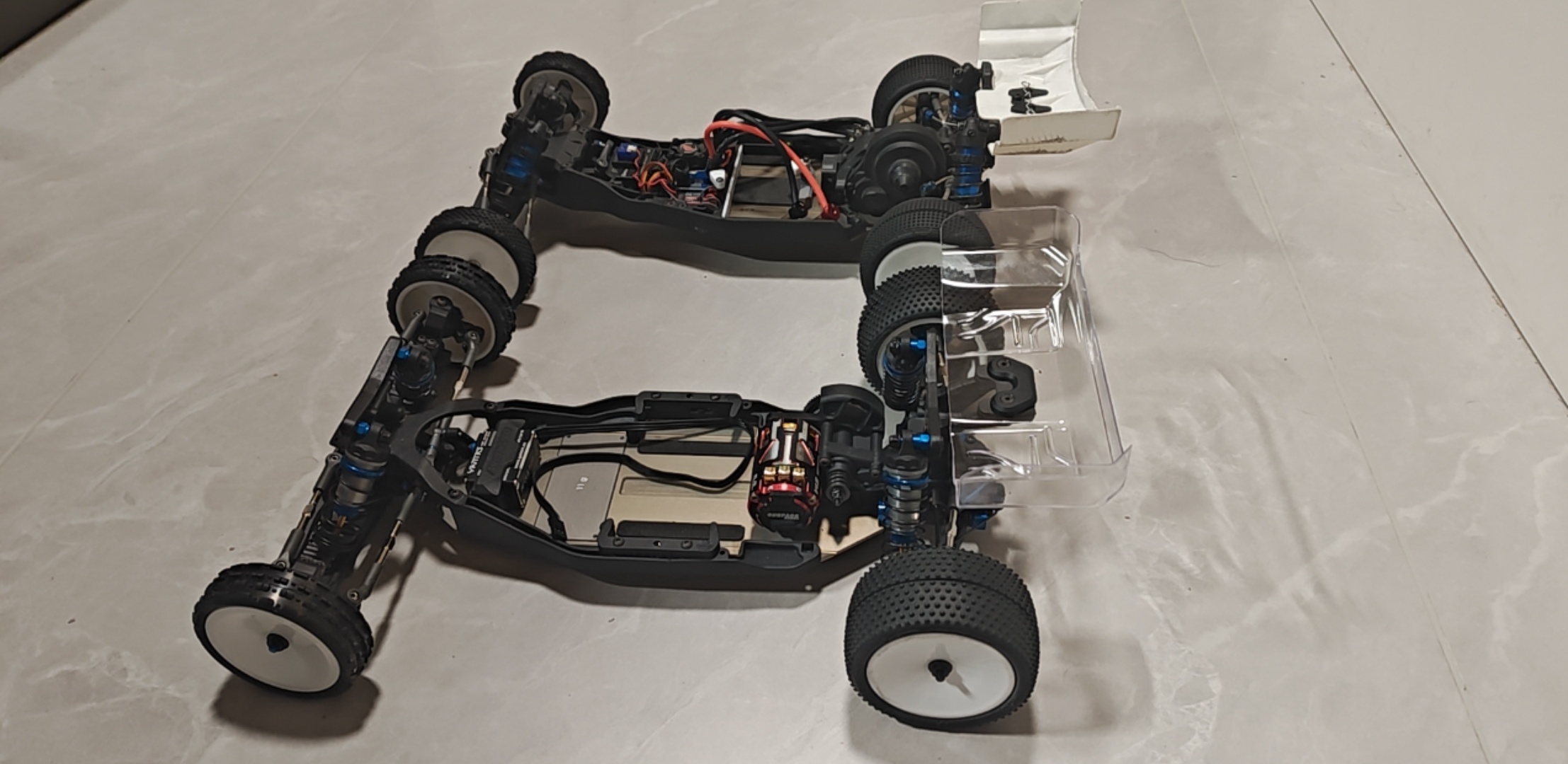

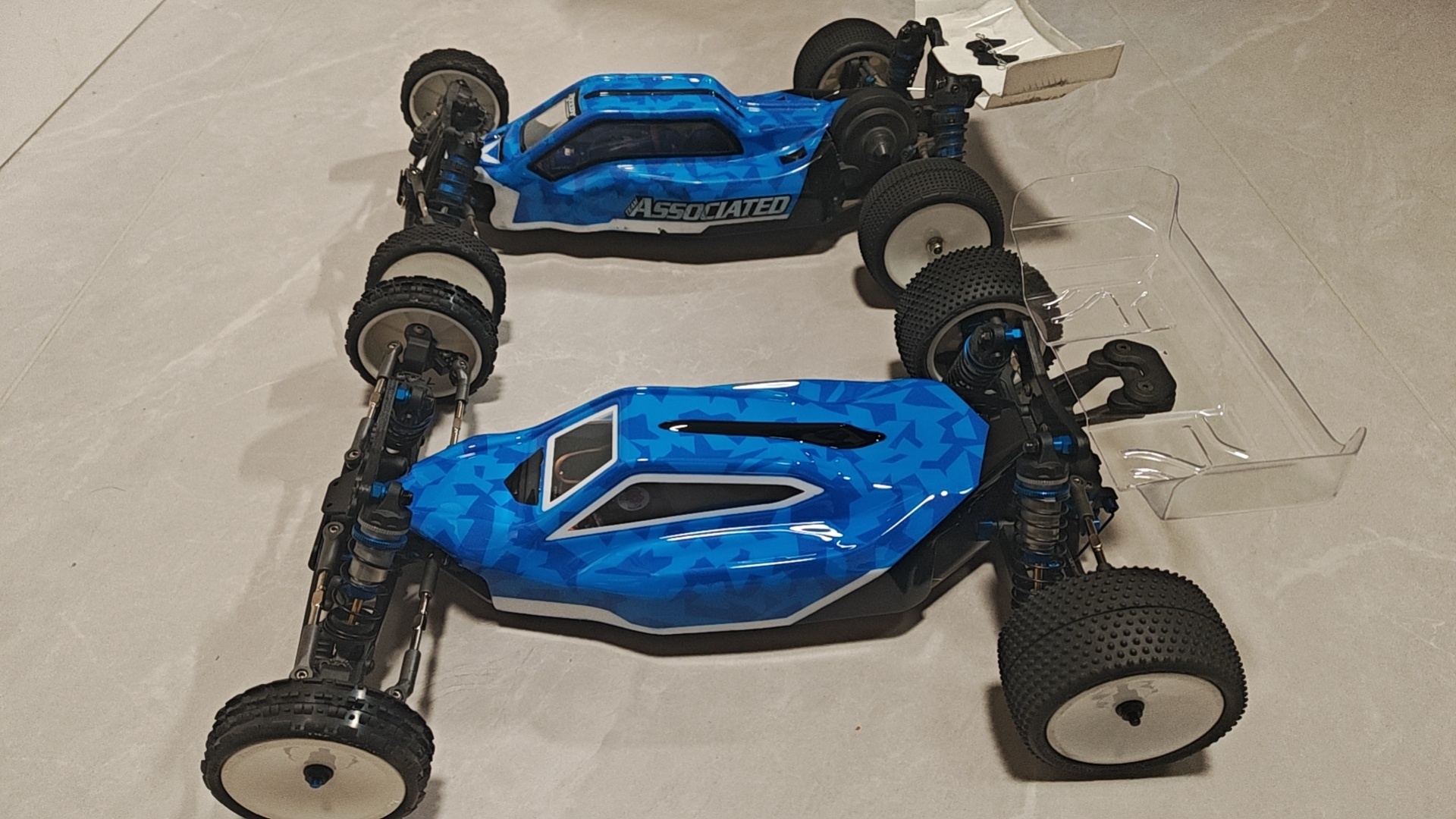

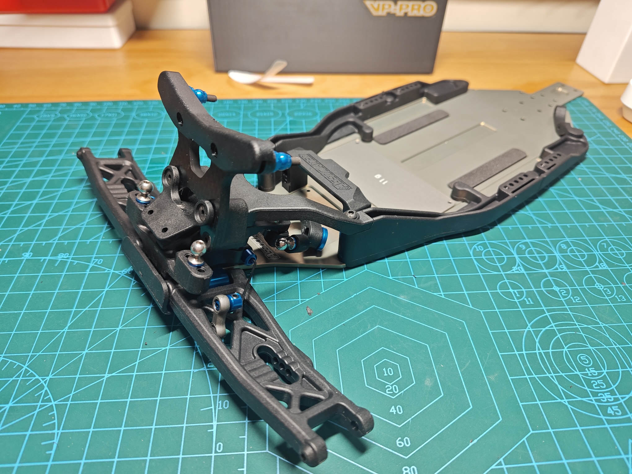

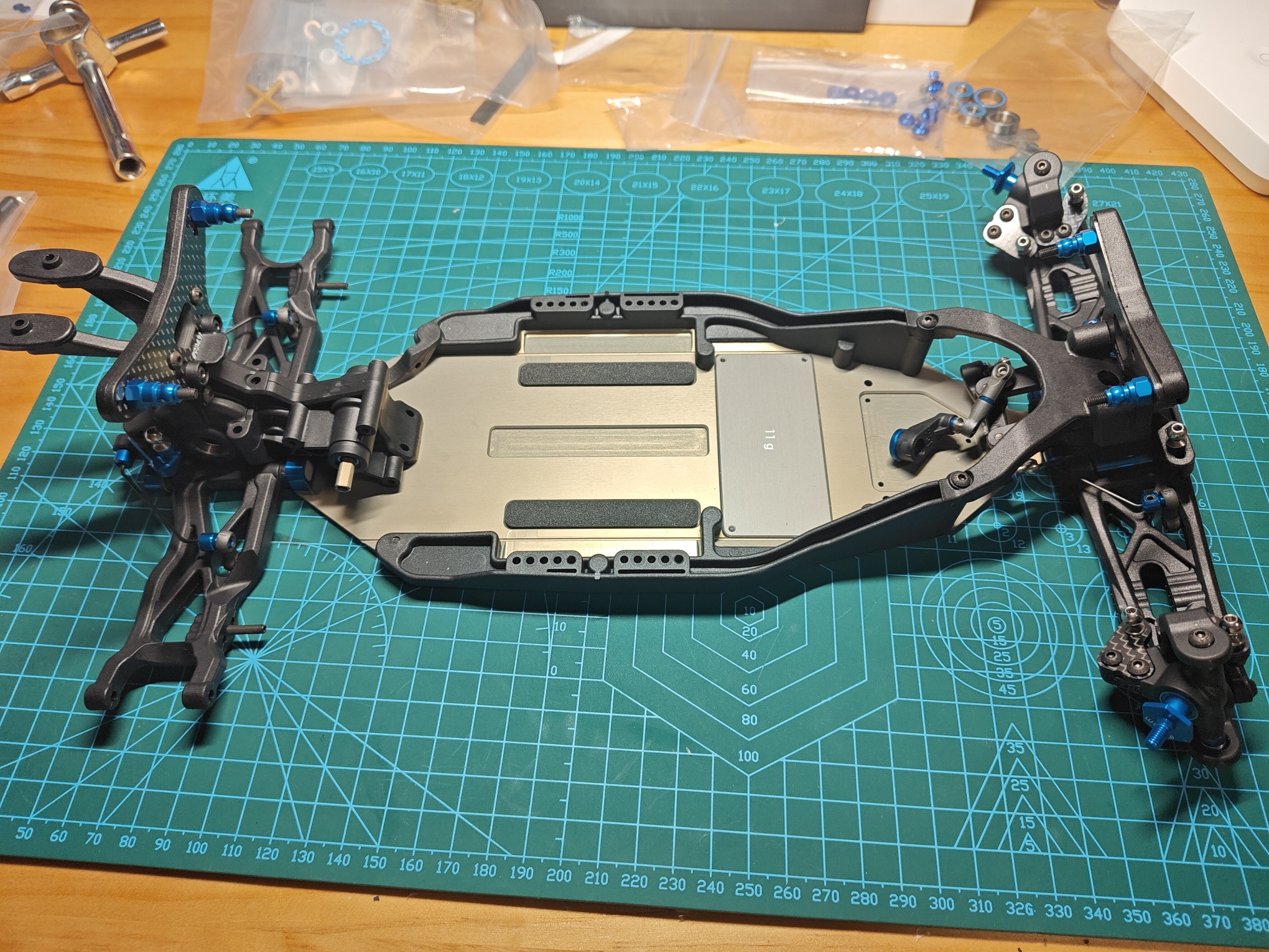

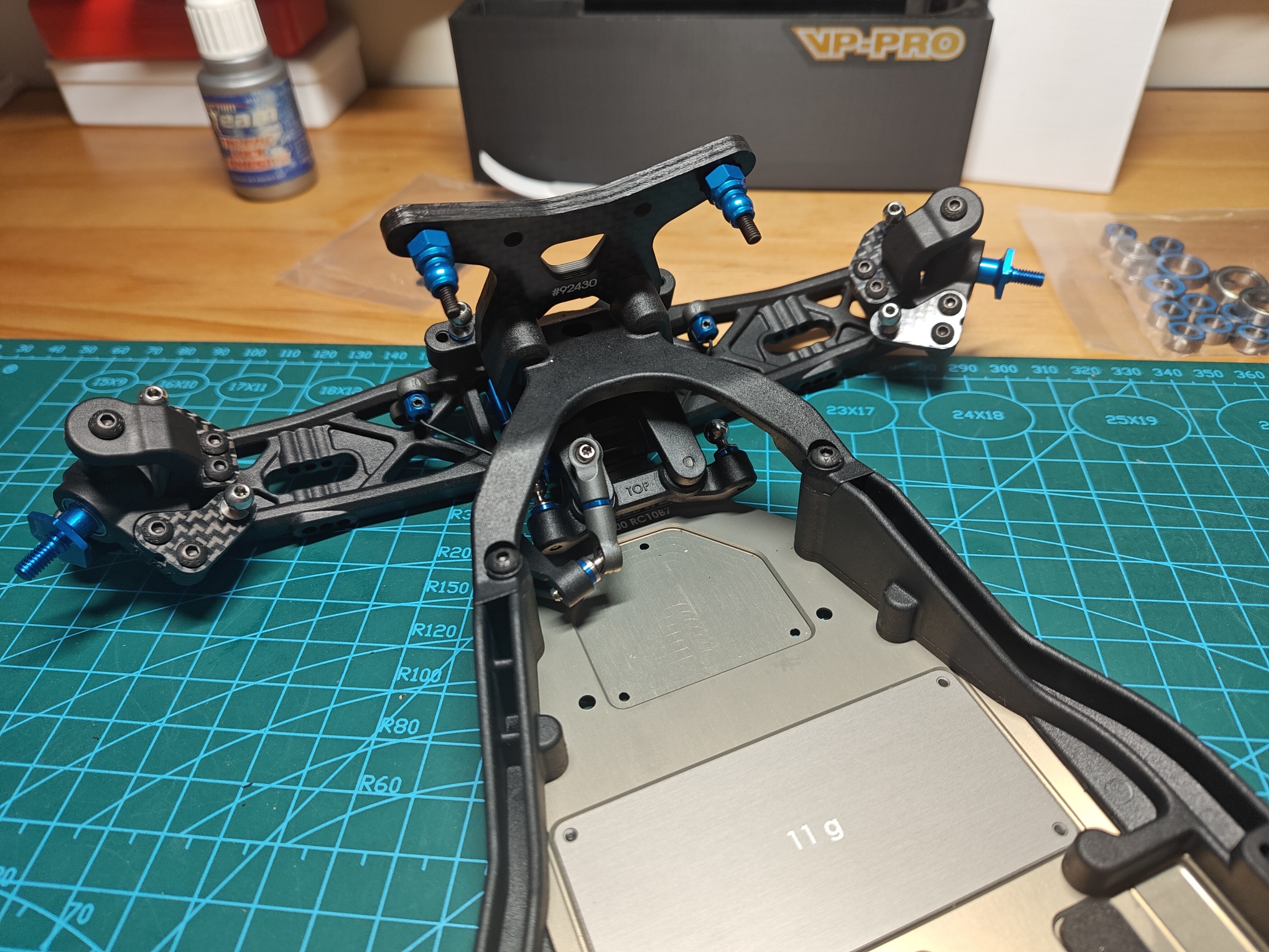

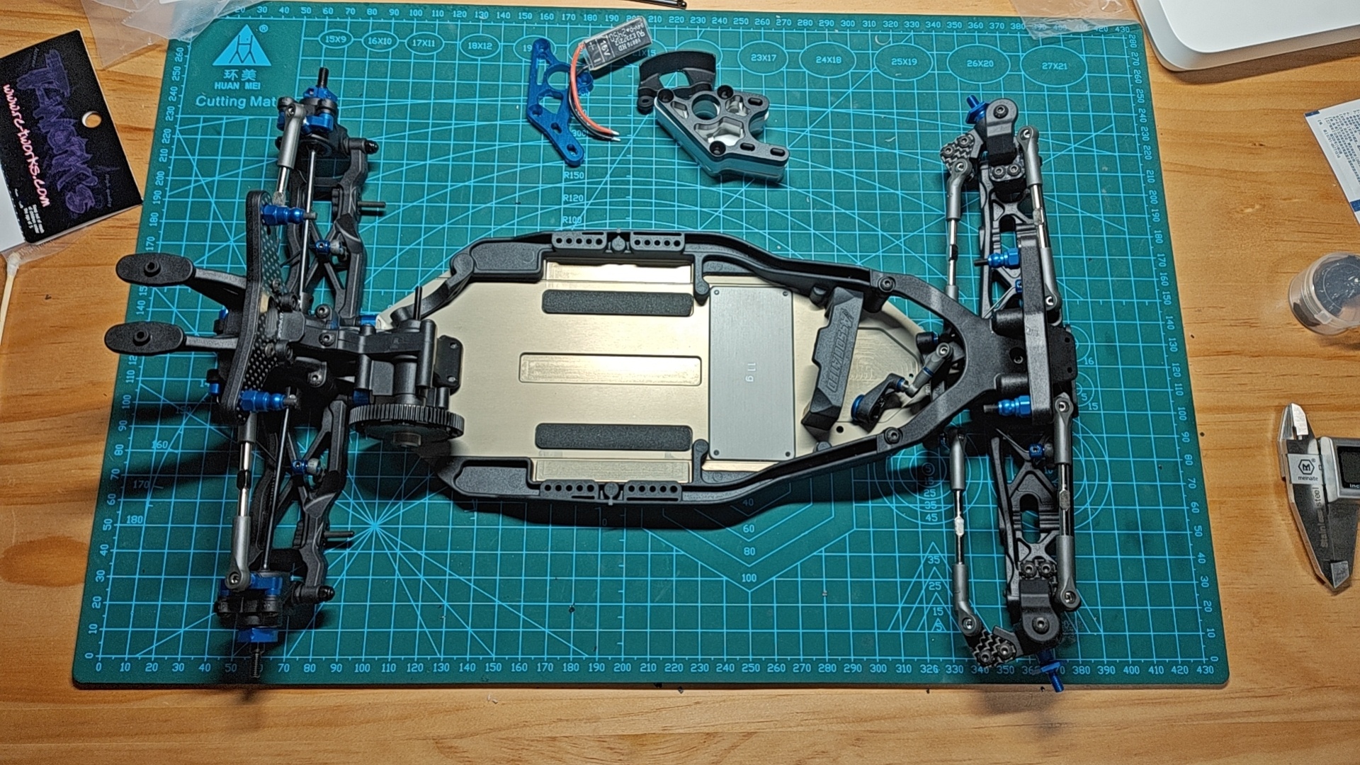

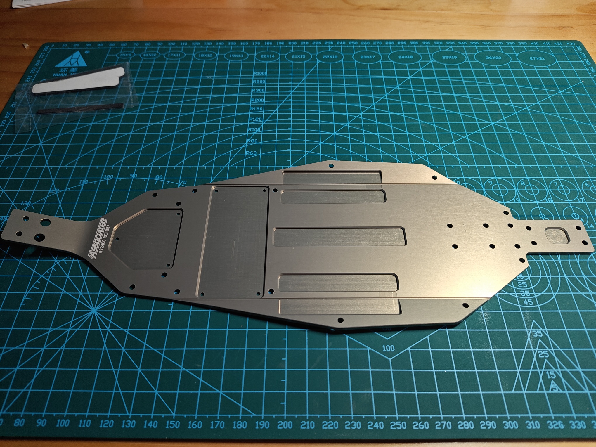

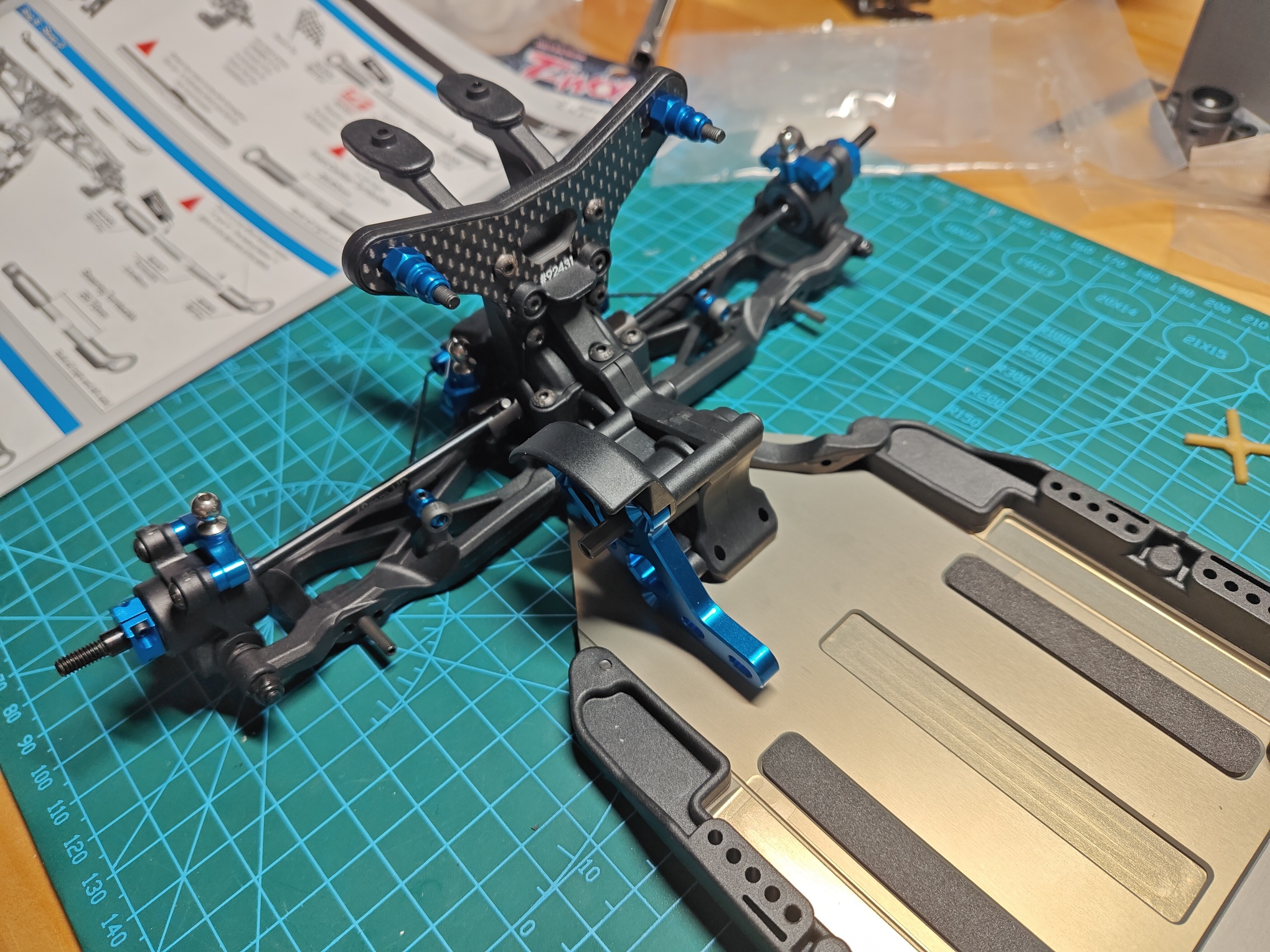

祖国版b5m在场地跑了差不多一年了,是时候给自己升级升级了
所以,b7到手!~~
装车装车~快乐的装车~
铃世 终极 Fans 发消息
发表于 25-7-27 18:57:11 来自手机 |显示全部楼层 来自: 中国陕西榆林

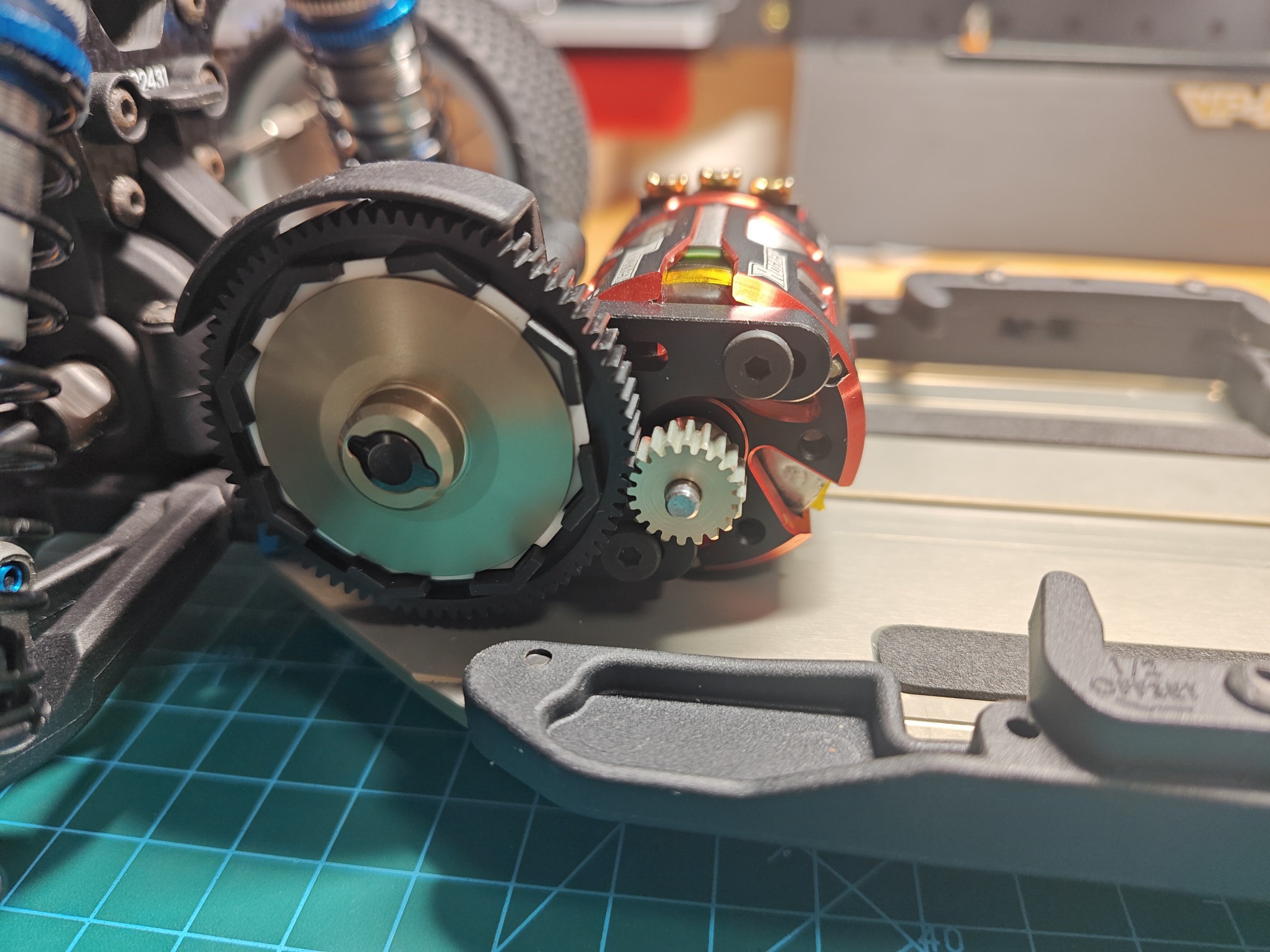

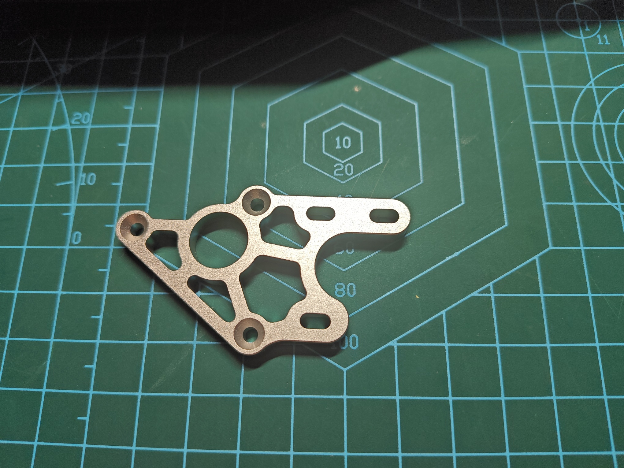

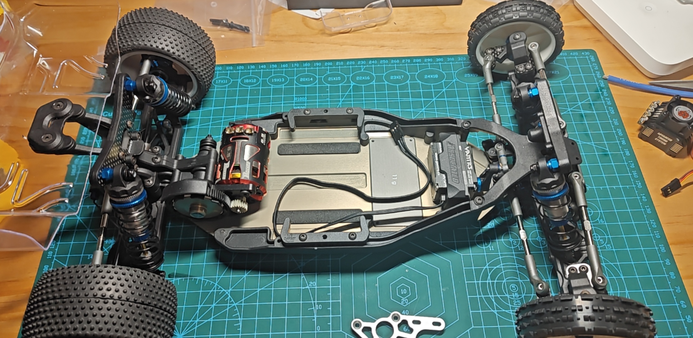

电机座这里进行了更换,原装电机座单边固定感觉不是很放心,cnc了对角固定的电机座,图个放心
铃世 终极 Fans 发消息
发表于 25-7-27 18:58:49 来自手机 |显示全部楼层 来自: 中国陕西榆林

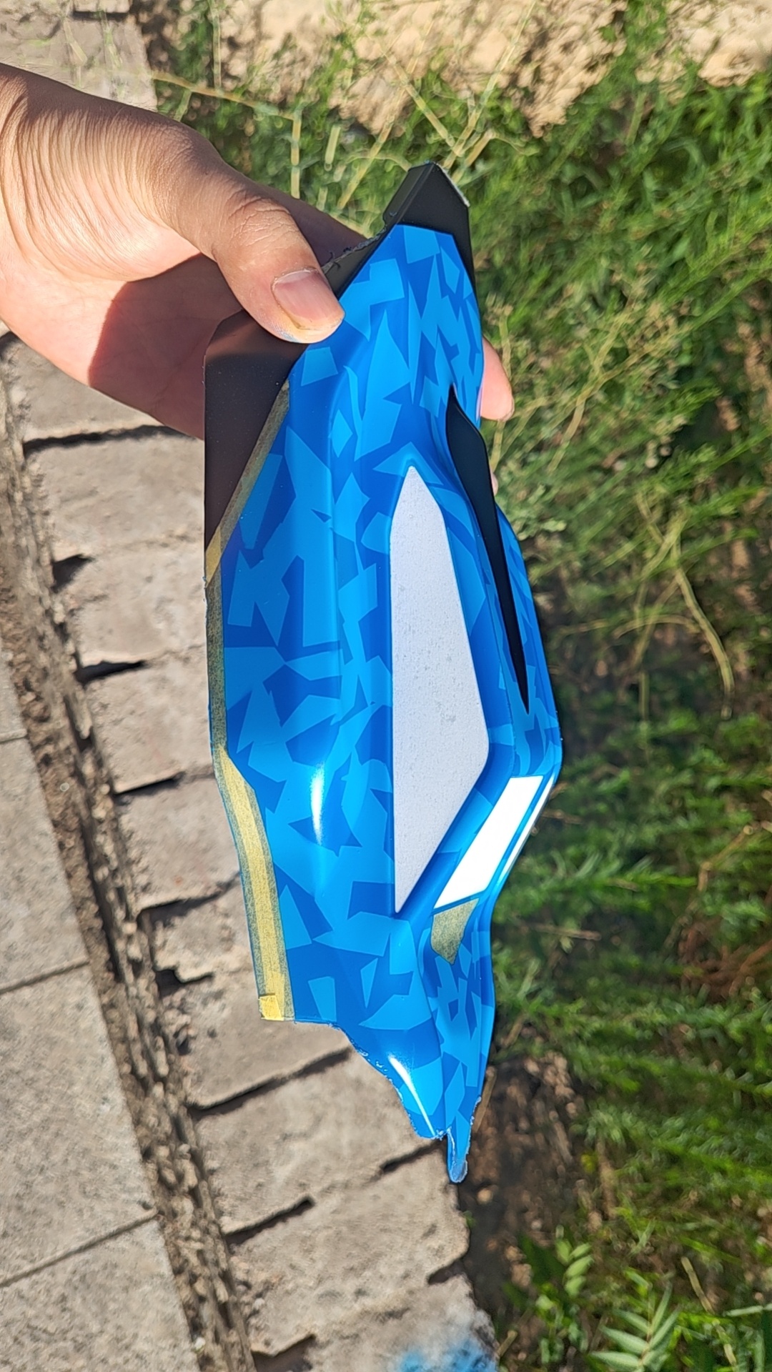

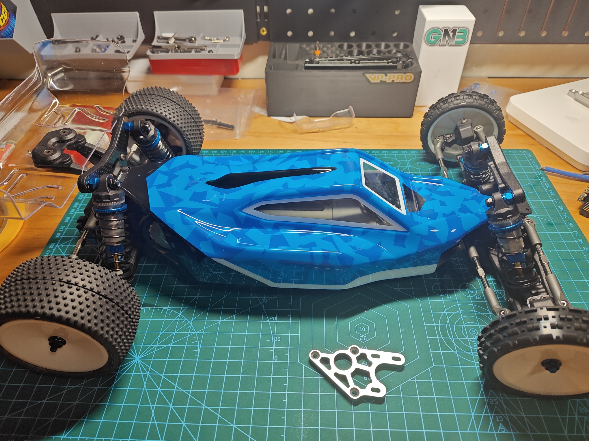

喷壳,完成
铃世 终极 Fans 发消息
发表于 25-7-27 19:01:18 来自手机 |显示全部楼层 来自: 中国陕西榆林
最后同框,哈哈,风格统一

祖国版的是b5m,十年前的设计了,设计上差距还是巨大的,b7明显的重心分布更靠前并且更低了,在地毯这样的高抓场地稳定性和灵活性都更好,结构也更便于维护,车子调节也更方便,结构也更合理了
