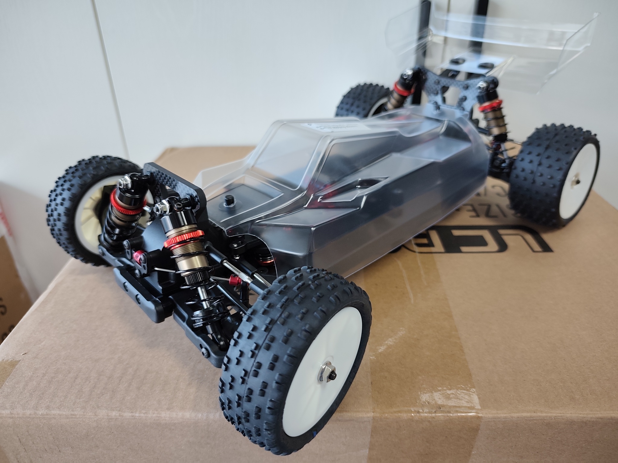

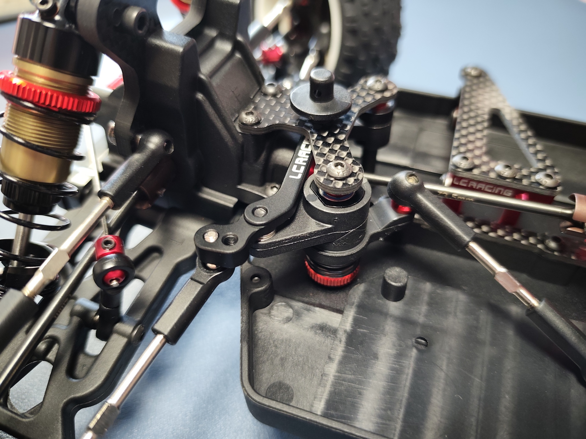

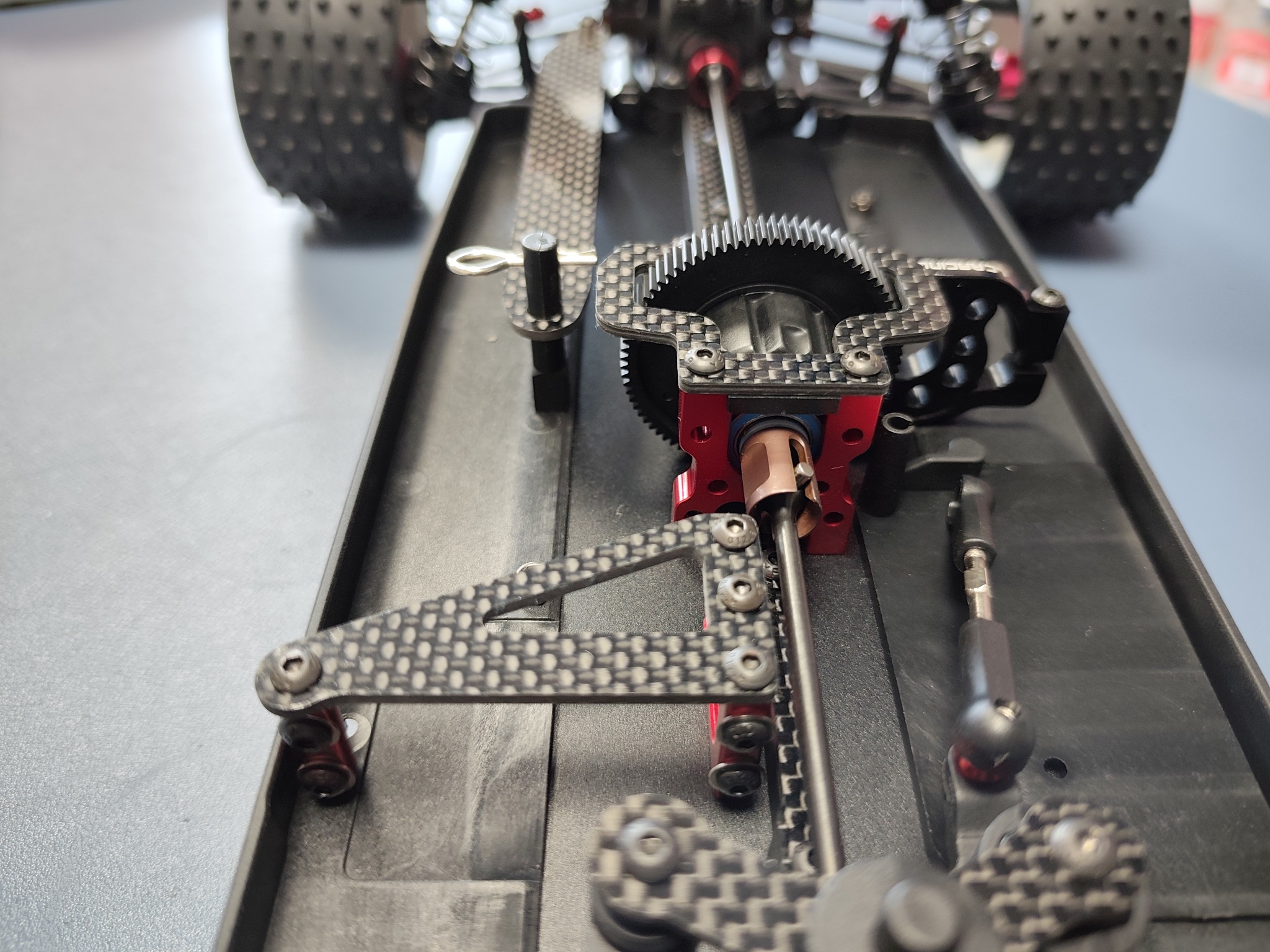

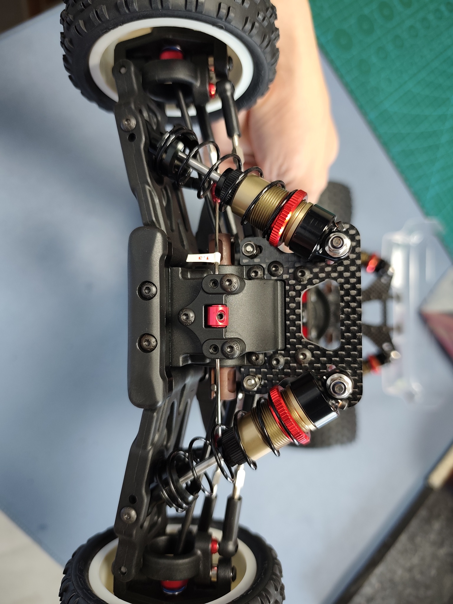

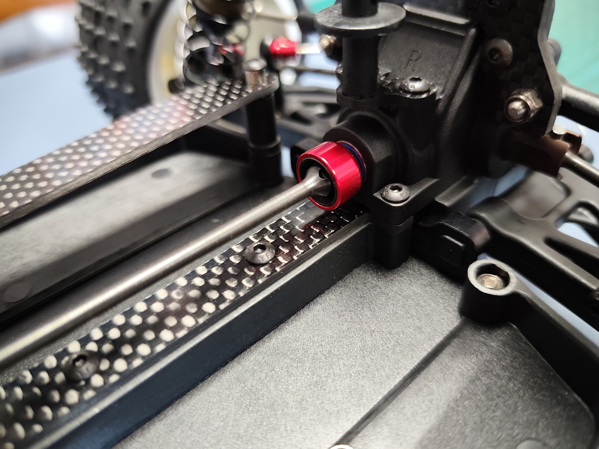

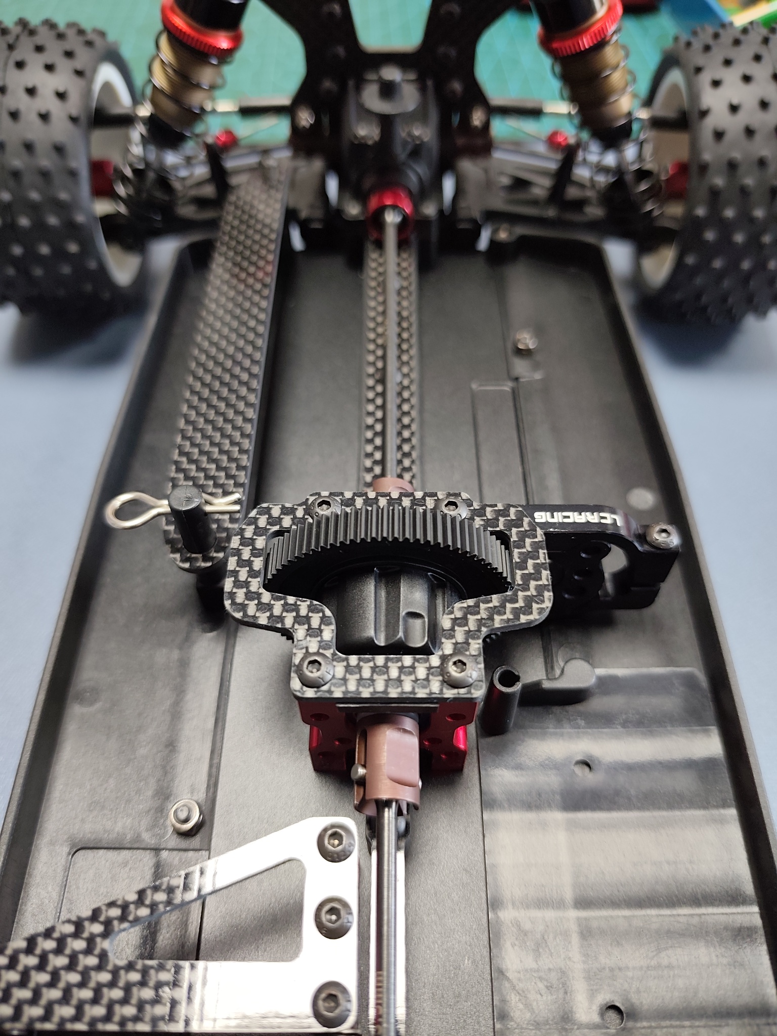

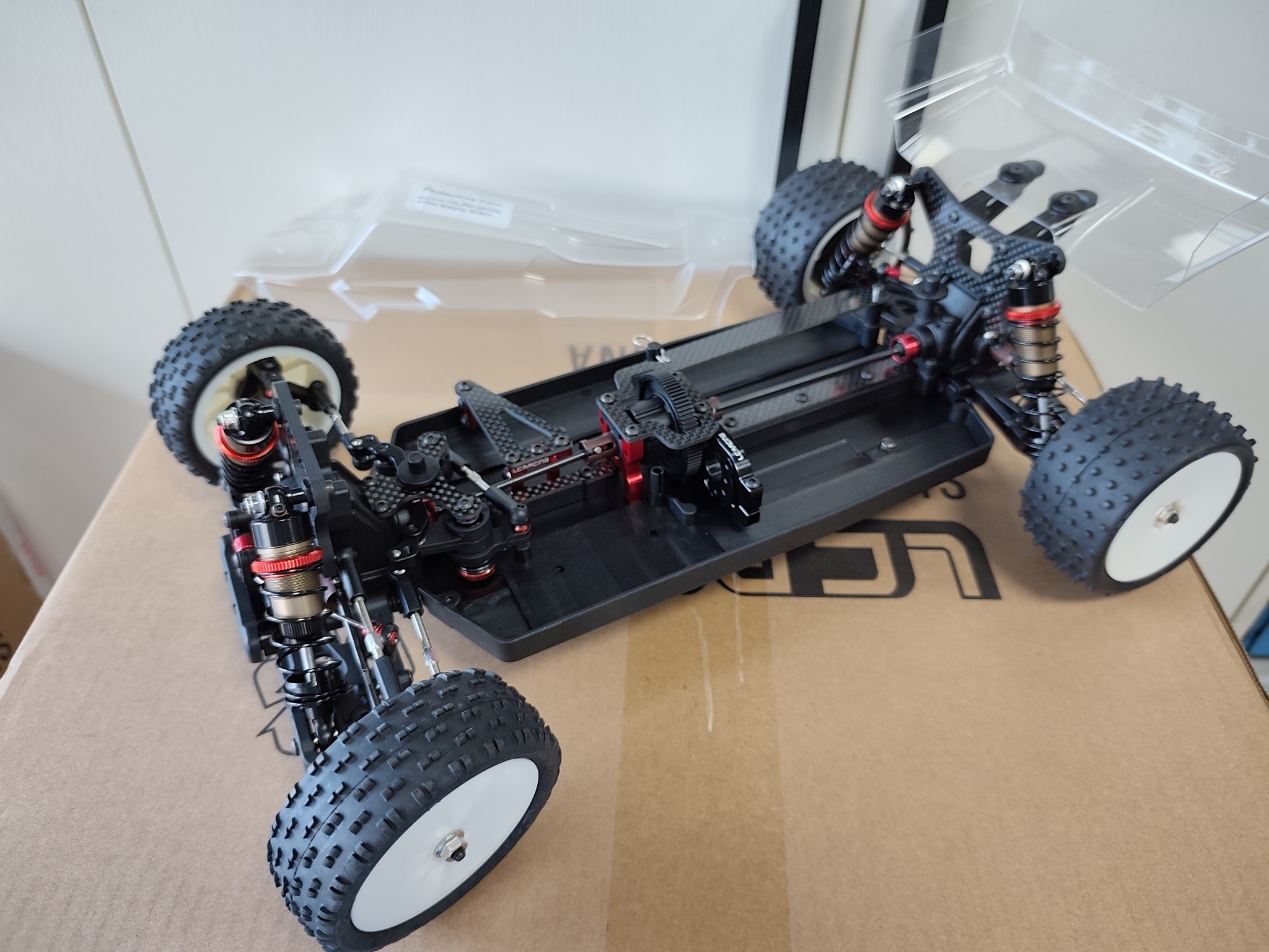

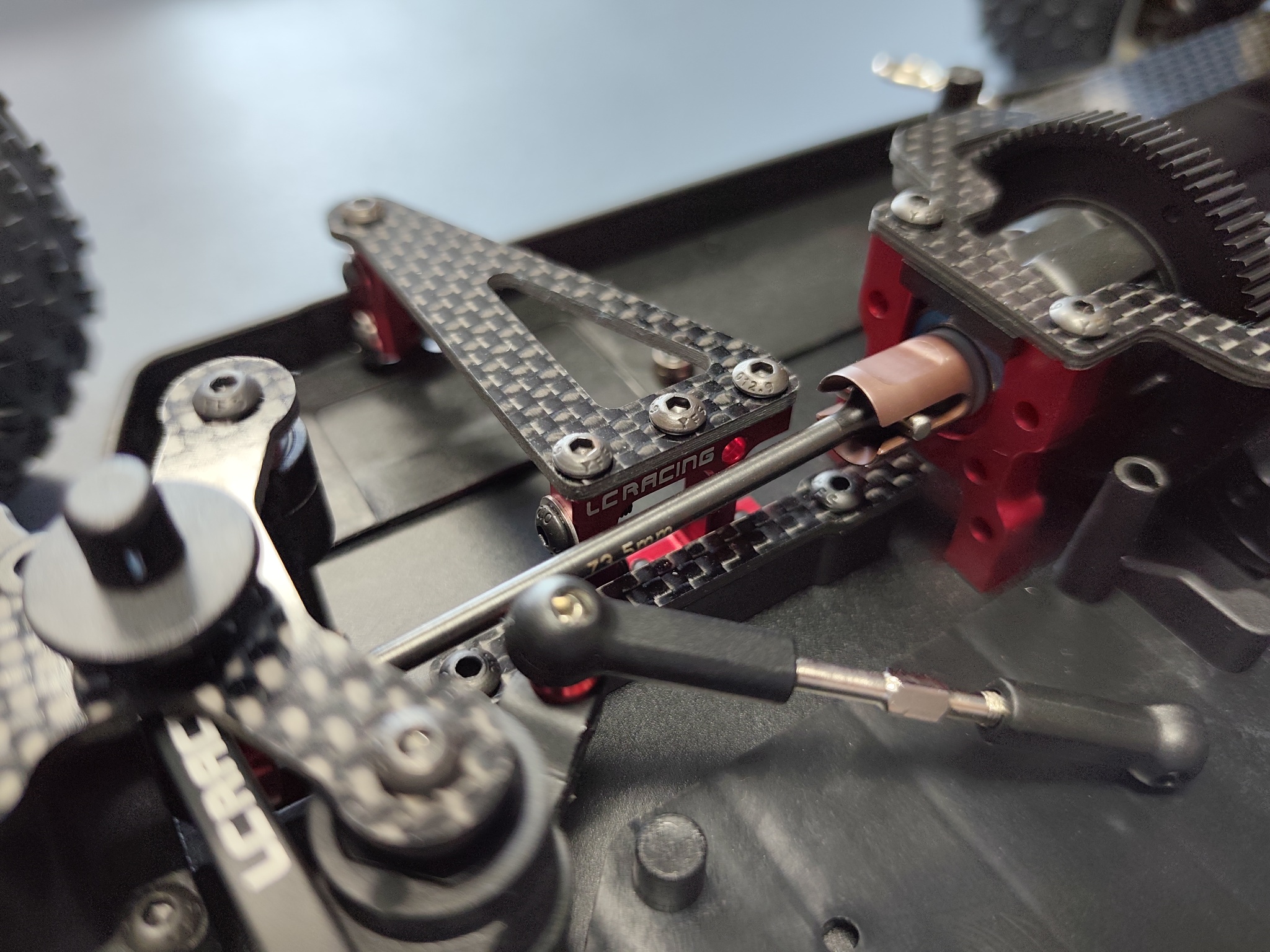

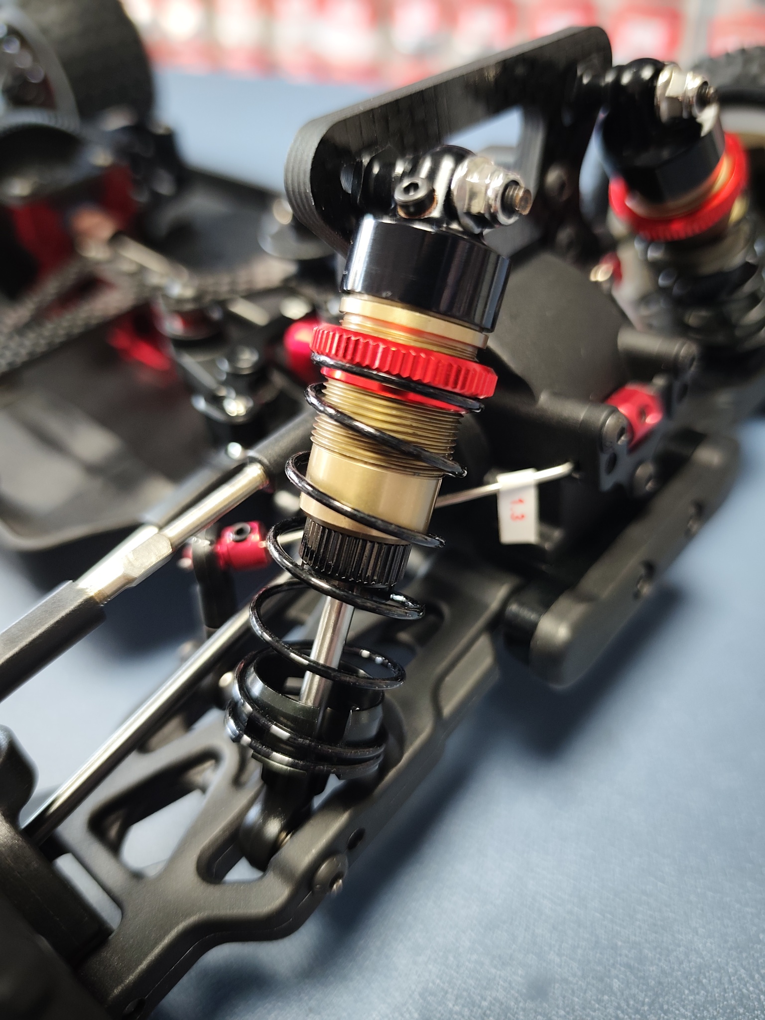

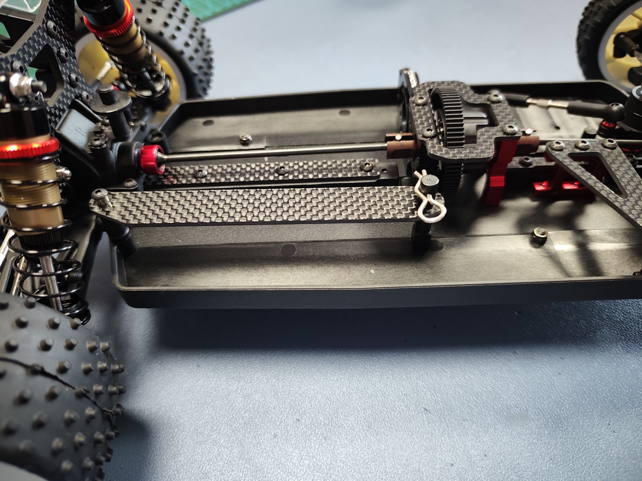

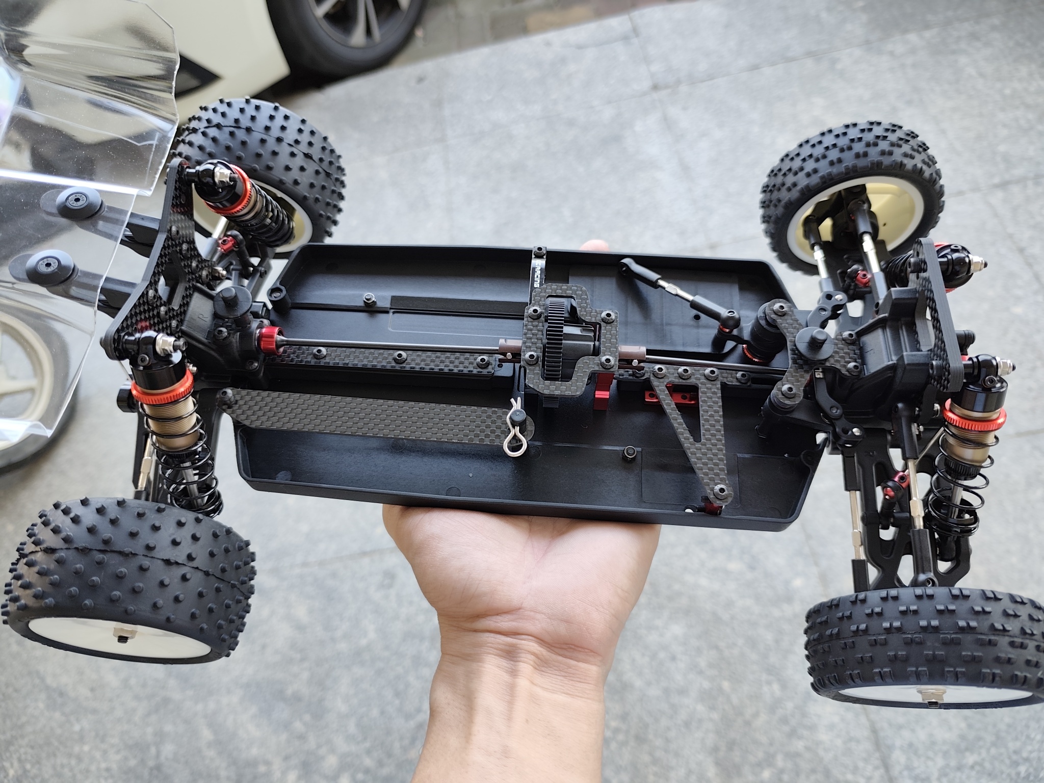

安装下来过程非常顺利和愉快,都还是很满意,之前不足的地方都已经在这个版本改了,还是非常不错,部分地方存在有虚位,模型车基本都存在的问题,垫片建议备一些内径3/5规格0.1/0.2/0.3厚度都备一些,比如结合器位置,摆臂轴心位置,缓冲组垫片位置会有少许虚位,垫下就非常理想了,2000内的车架能有这样的配置和精度也是超值了

轴距车子尺寸多大
其乐 元老 Fans 发消息
发表于 25-7-29 14:12:39 来自手机 |显示全部楼层 来自: 中国
奇骏骏 发表于 2025-07-29 04:43
轴距车子尺寸多大
手工测量 轴距292MM   轮距宽度245MM

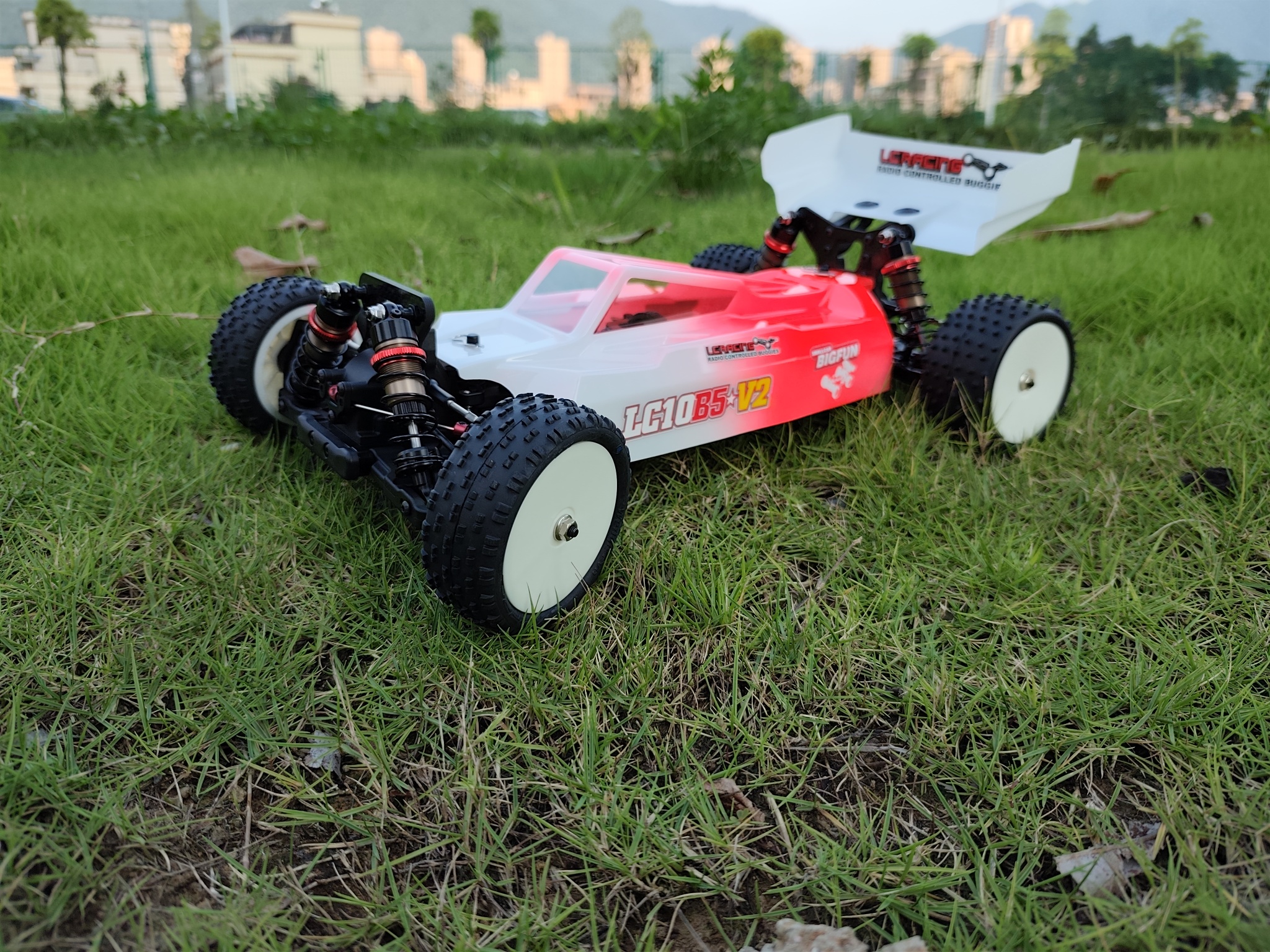

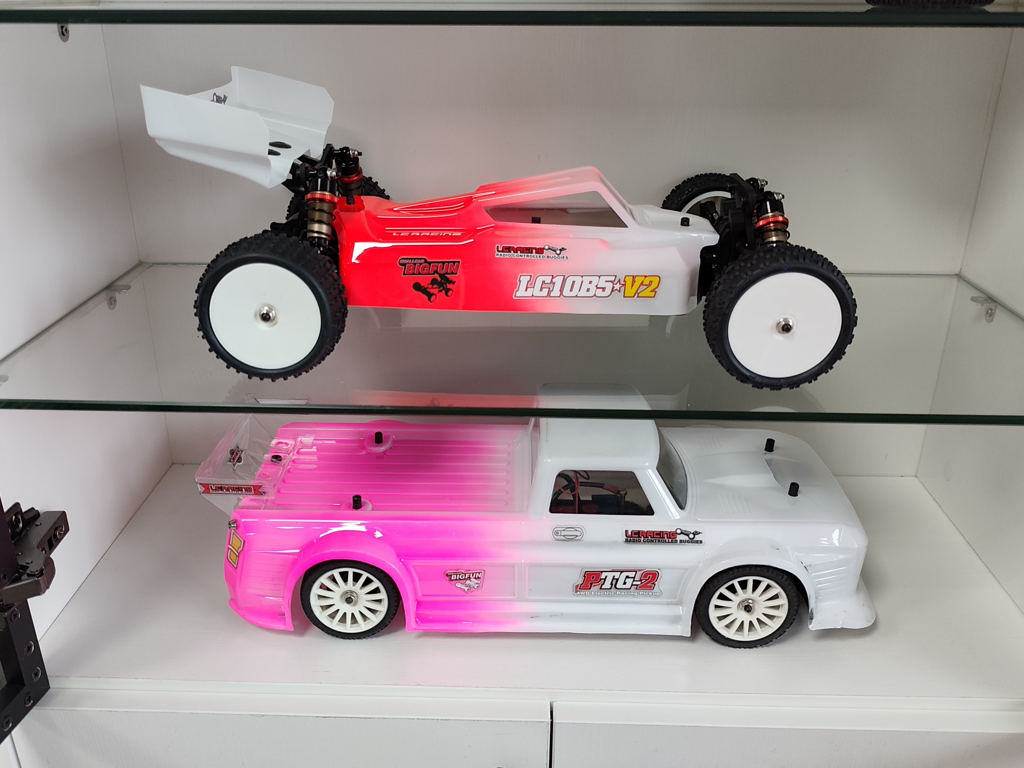

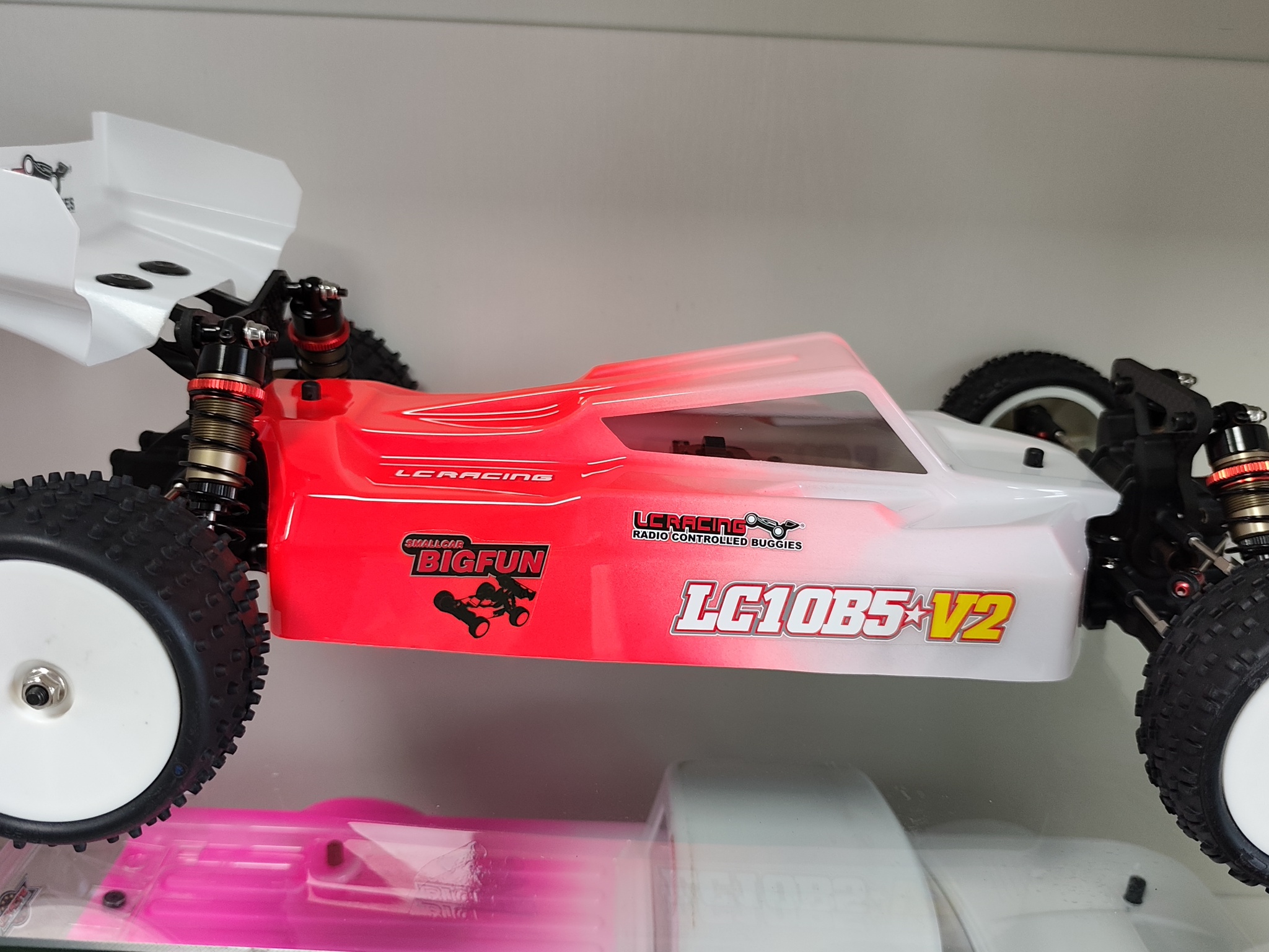

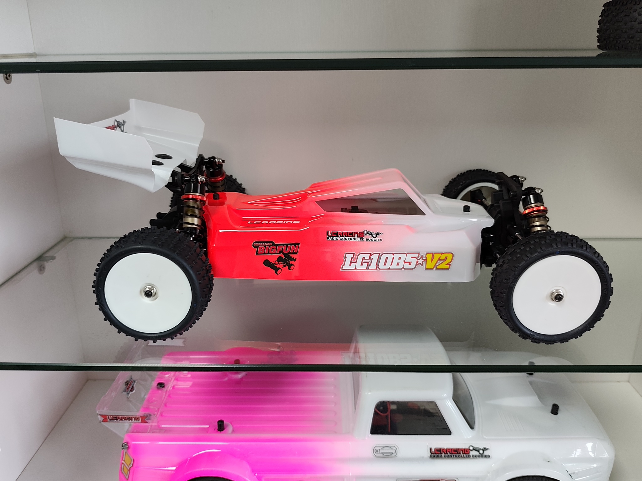

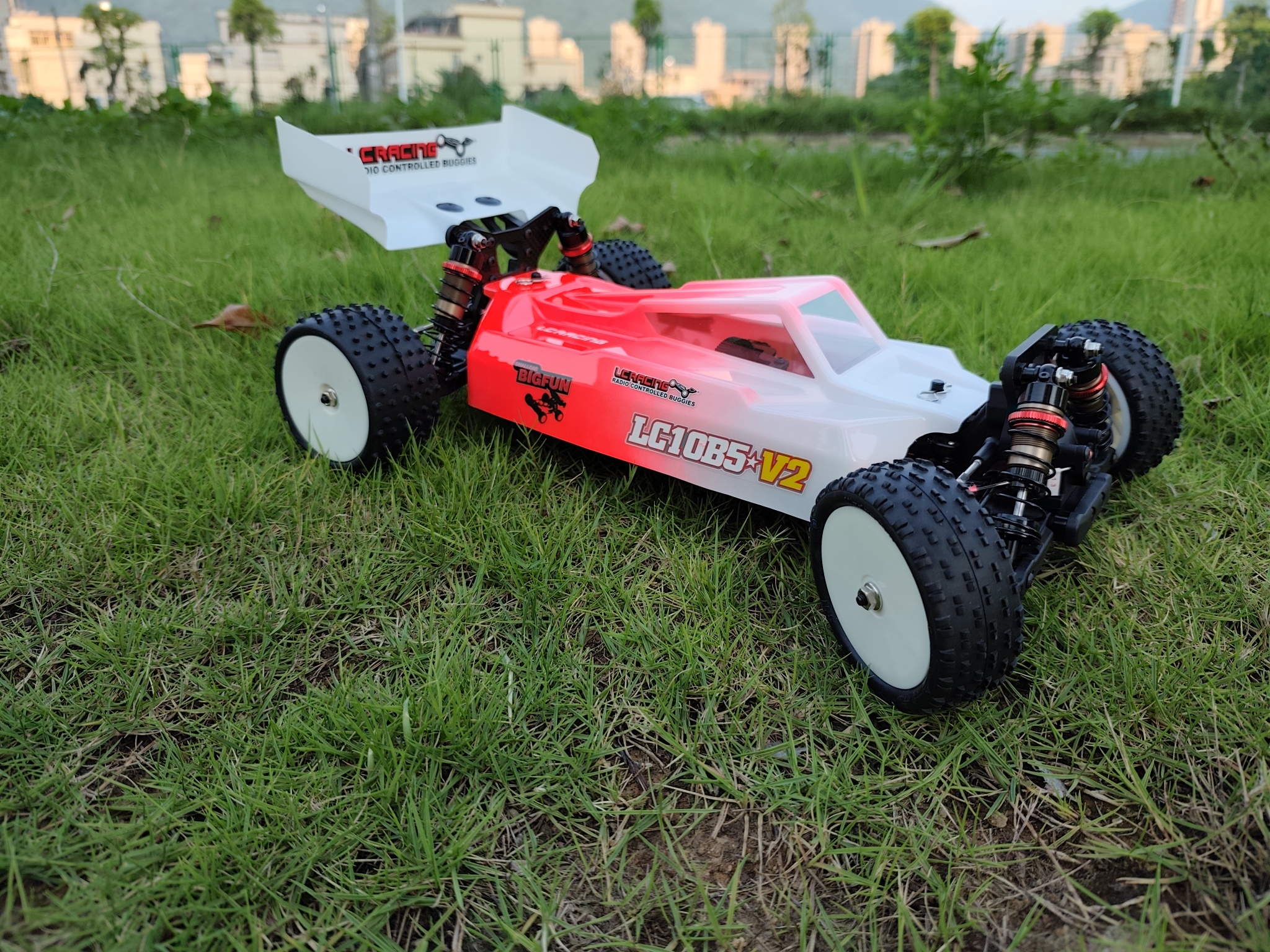

10B5 V2越野车安装好车架和喷好车壳只能先摆设,等下个月买电调马达电池安装就可以爽玩了,最近太热,外出玩出都受不了,先玩PTG-2TC平跑,车壳颜色都比较骚,人多玩车不容易认错车
