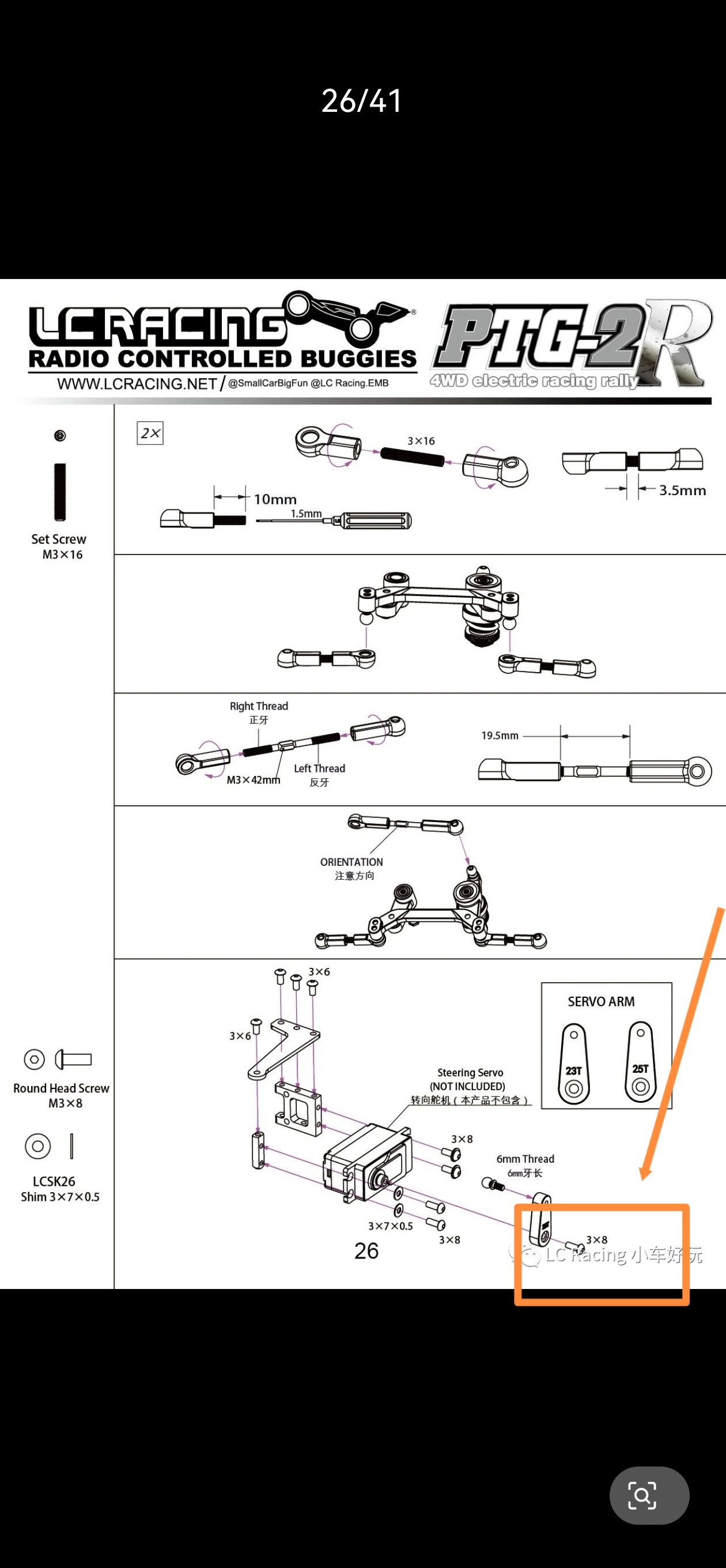

如果使用的Power HD 1206 G3 短身舵机,舵机臂螺丝只能上3*6的,或者舵机里自带的那个螺丝也行,不然螺丝拧到底也锁不紧舵机臂,从而出现矿量。
说明书里是标的3*8螺丝,亲测有点长了
