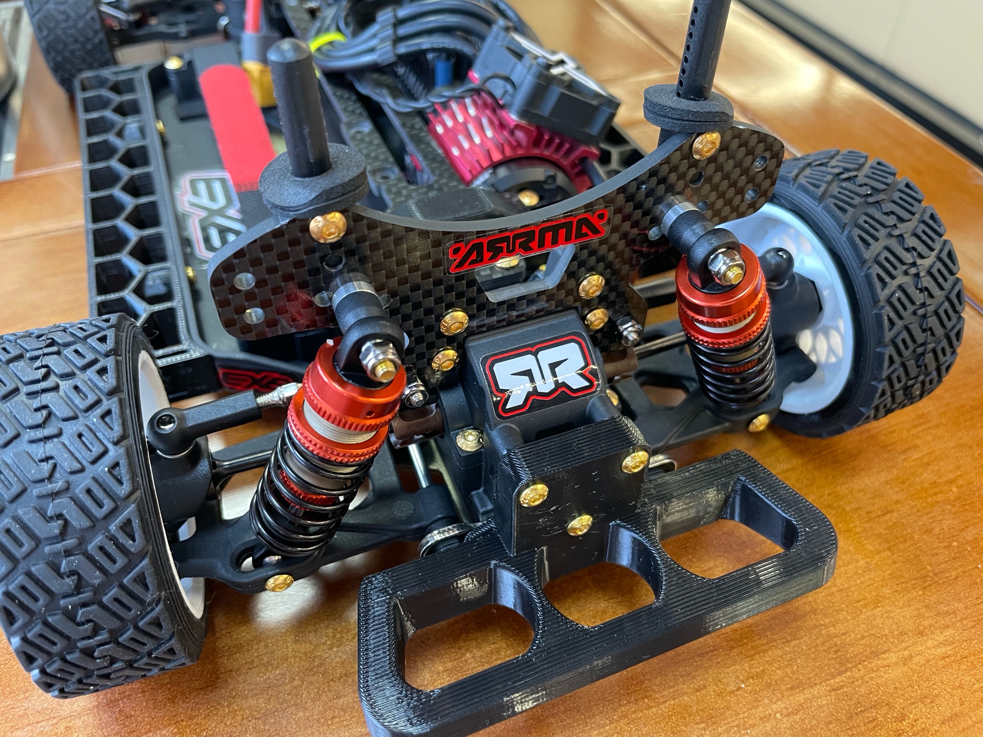

现在 ptg 用的 5400kv,老感觉电池和电设都发热的厉害,不知道是不是心理作用,这么重的车身打算试试 3300kv 看看
还有 xv01,4100kv,已经加宽皮带了, 油门给大,皮带还是打滑的厉害,你们用多少 kv 的
车子都是用 2S 电池

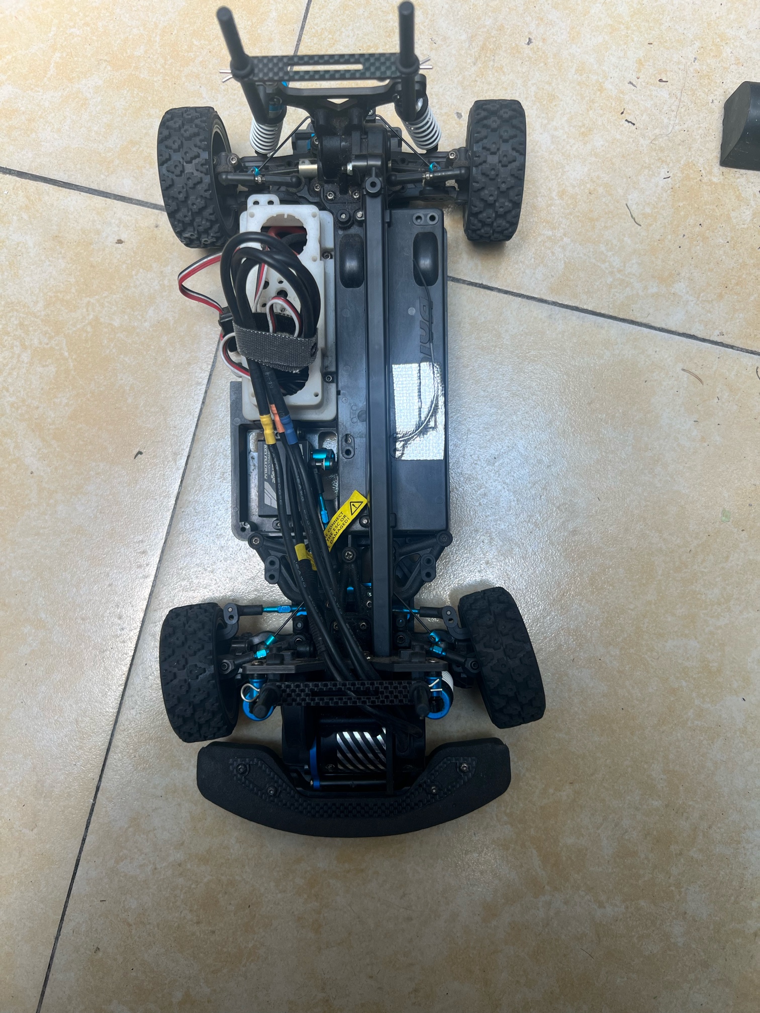

发表于 25-7-24 09:57:00 来自手机 |显示全部楼层 来自: 中国江苏镇江
应该是大了 我那个01基本都是金属op件了 好盈 3300kv的电机也相对速龙来说略微重点 还是会跳 感觉 和轮子也有关系要在一个适中的抓力和动力输出 就不会跳 我用迷宫胎还有楼上那图的那种轮胎都跳
