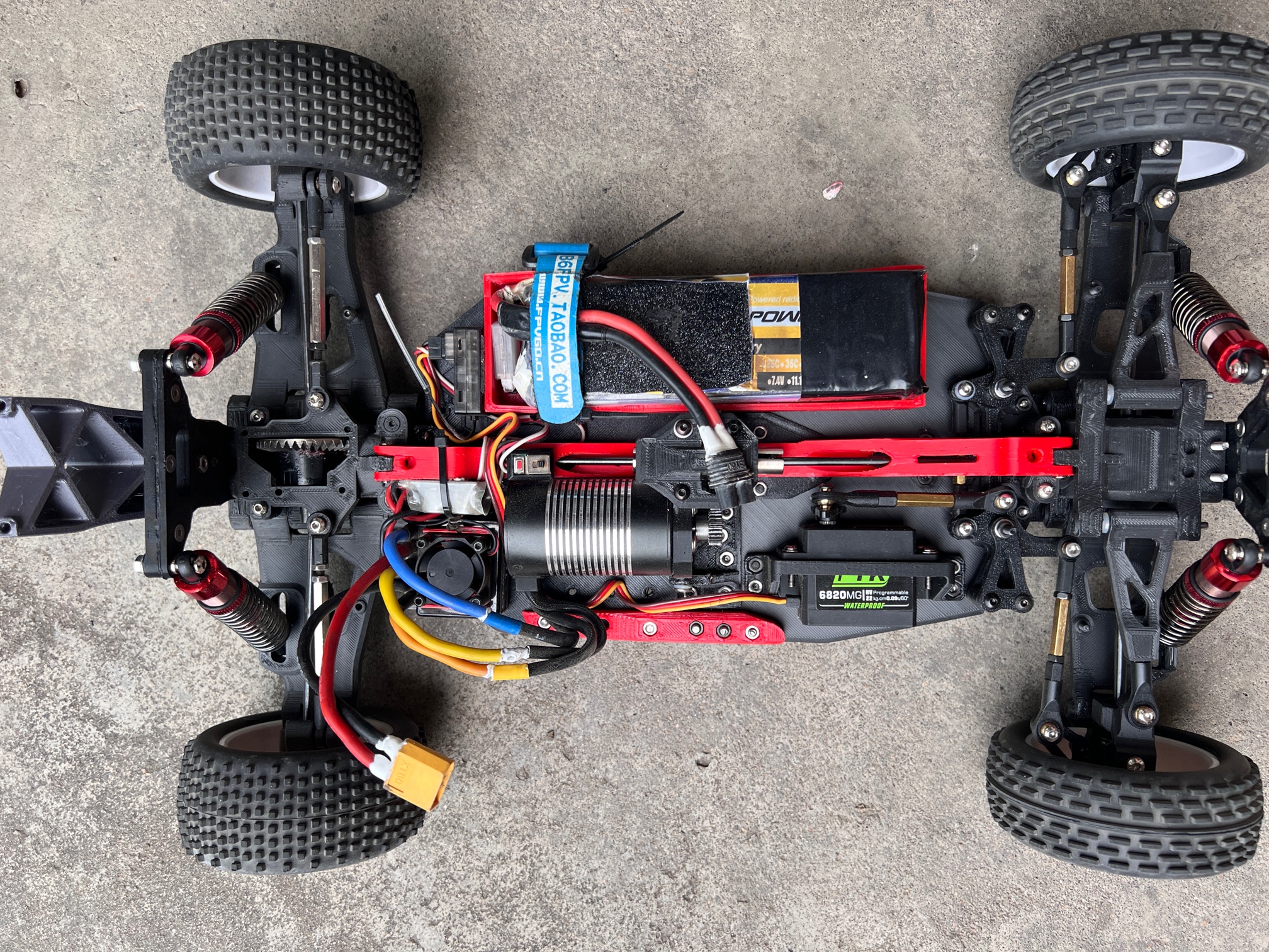

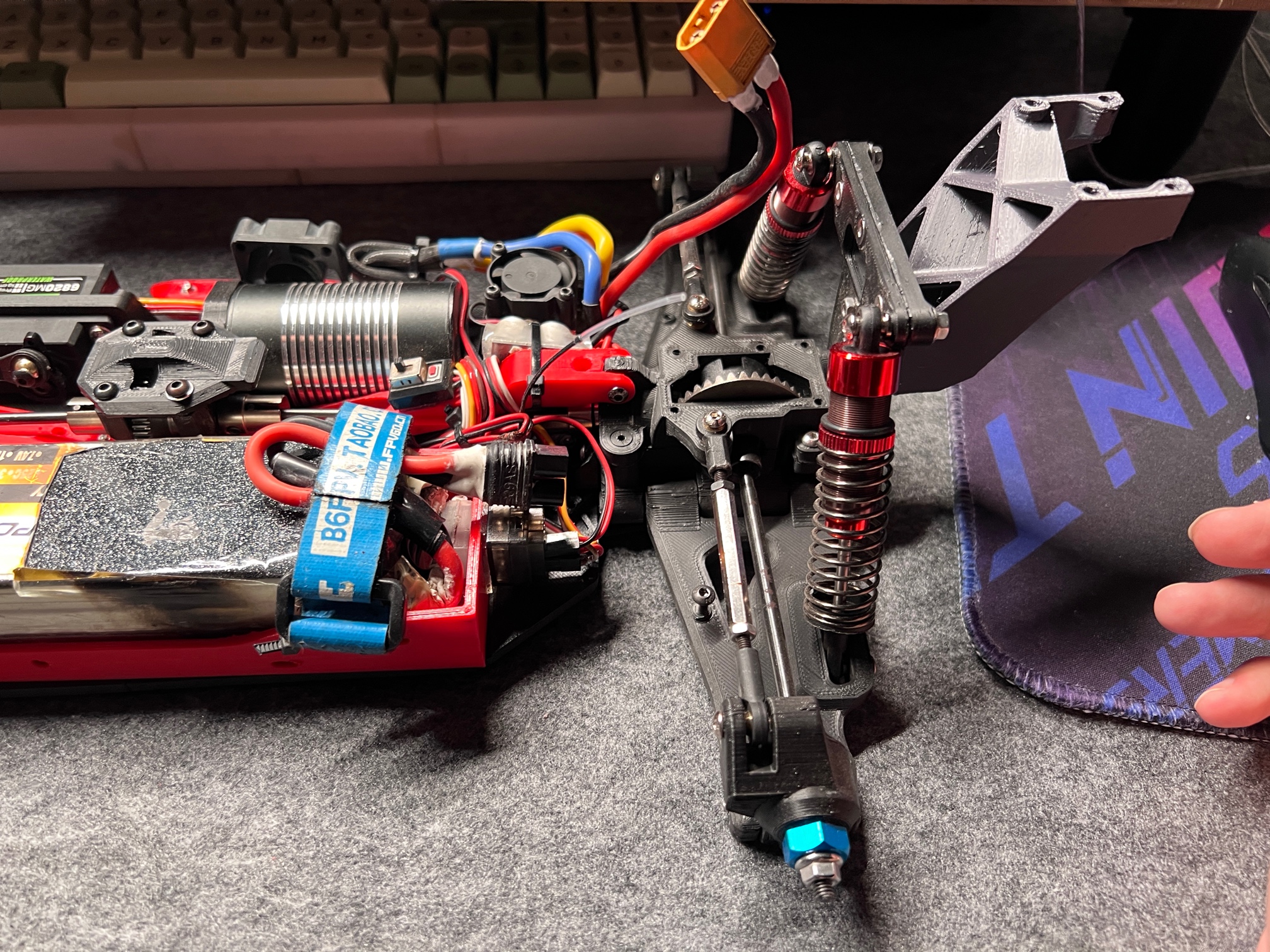

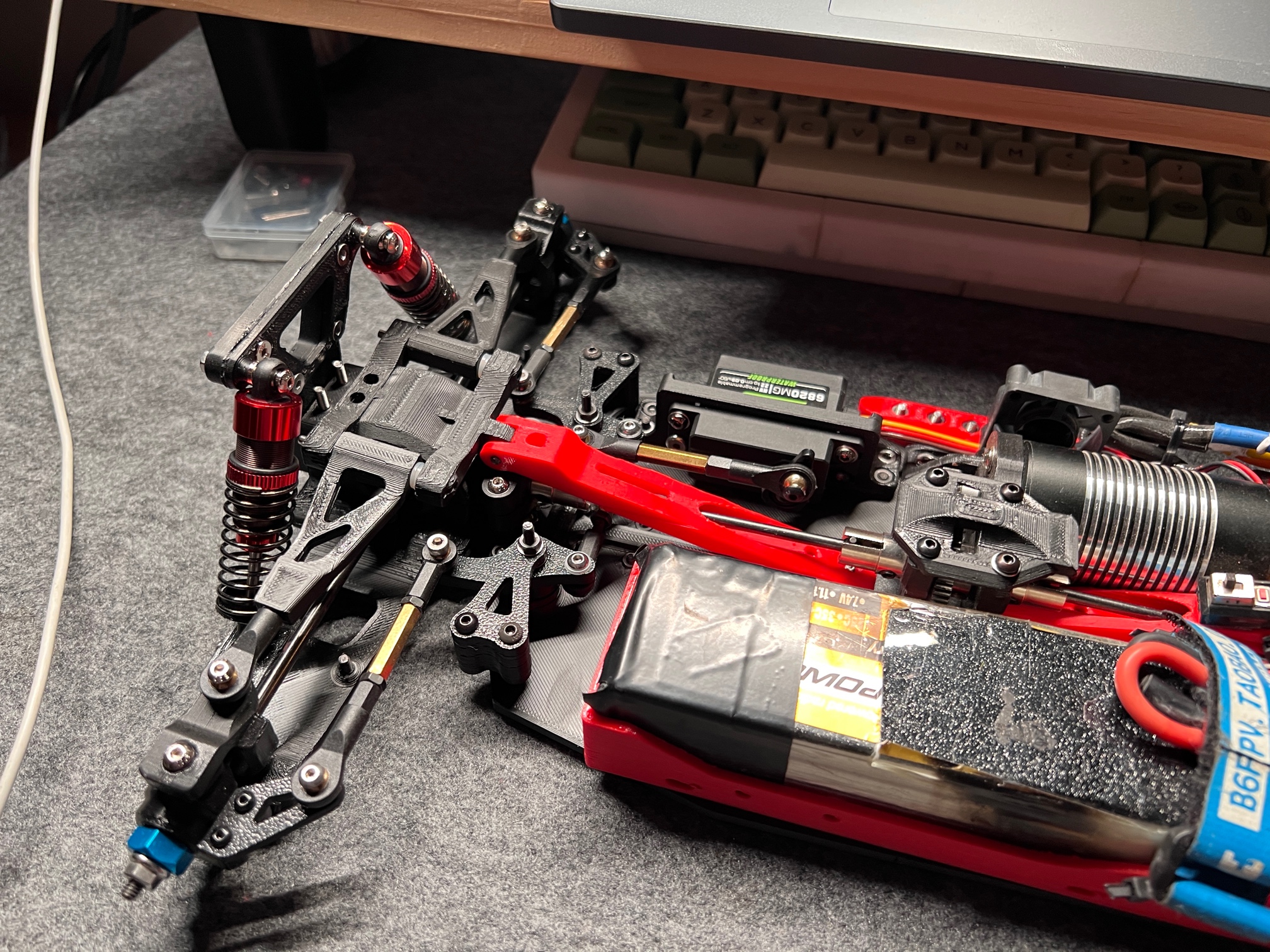

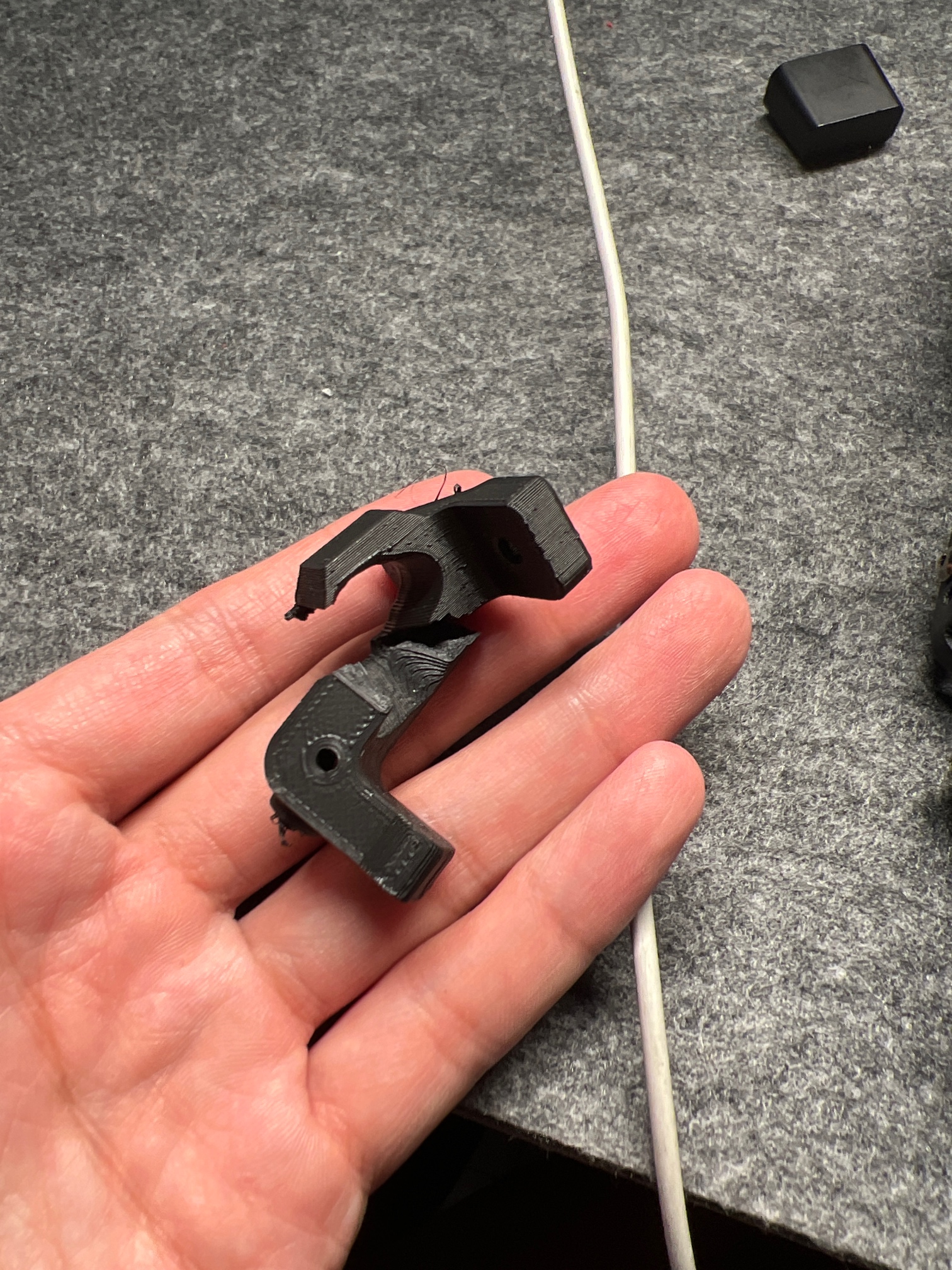

第一次下地测试,总体不错,动力对与打印的车架来说稍强了一些,撞爆了左前的c座,悬架非常结实没问题

能不能讲解一下摆臂、轮座的设计思路,耗材使用?另外底板是用金属吗
马也 RC 新手 发消息
发表于 25-7-23 14:10:45 来自手机 |显示全部楼层 来自: 中国浙江
主要是要让每个零件都要有个较大的平面,方便作为3d打印的底面,尺寸结构都是凭感觉的,需要确定好车型和轮胎内径设计轮座,还要考虑摆臂在避震行程之内摆动而不蹭轮毂。材料主要是pla和abs,pla有较好的层间粘合性适合涉及铰链的部件,abs耐热可以做电机座啥的,一些经常撞到的部件都是petg韧性很好,底板也是打印的用的petg-gf价格较贵但性能出色打印难度比较大

发表于 25-7-28 09:03:35 来自手机 |显示全部楼层 来自: 中国广西南宁
前c座可以改成ae那种球头结构,打印平面和承力结构更大,而且间隙更小,金属球头可以直接采购现成的,球头杆等可以设置更厚的承力结构,可以试试abs-cf材料
马也 RC 新手 发消息
发表于 25-7-28 10:26:56 来自手机 |显示全部楼层 来自: 中国江苏扬州
我去看看哈,这个c座设计的确实不满意,不过结构强度还是可以的
