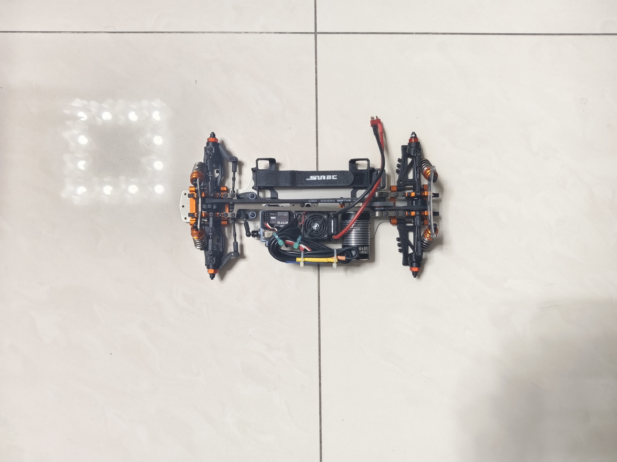

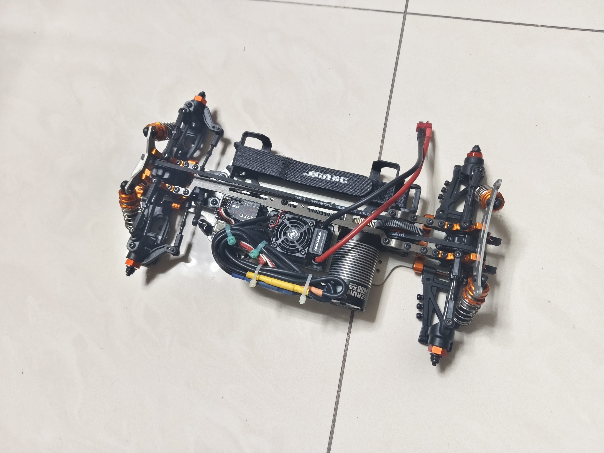

玩了几天体感还是很不错的,毕竟皮带车,调好了操控还是很细腻的。避震行程在拉力车架里算中规中矩,并不突出。胶件强度还得玩段时间看看
出厂arr,但有些螺丝会有点松,该上螺丝胶的地方也没上,需要自己弄一下

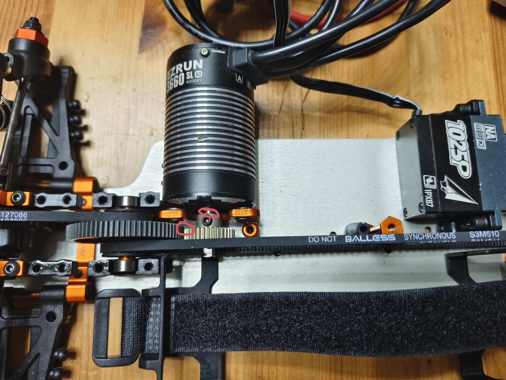

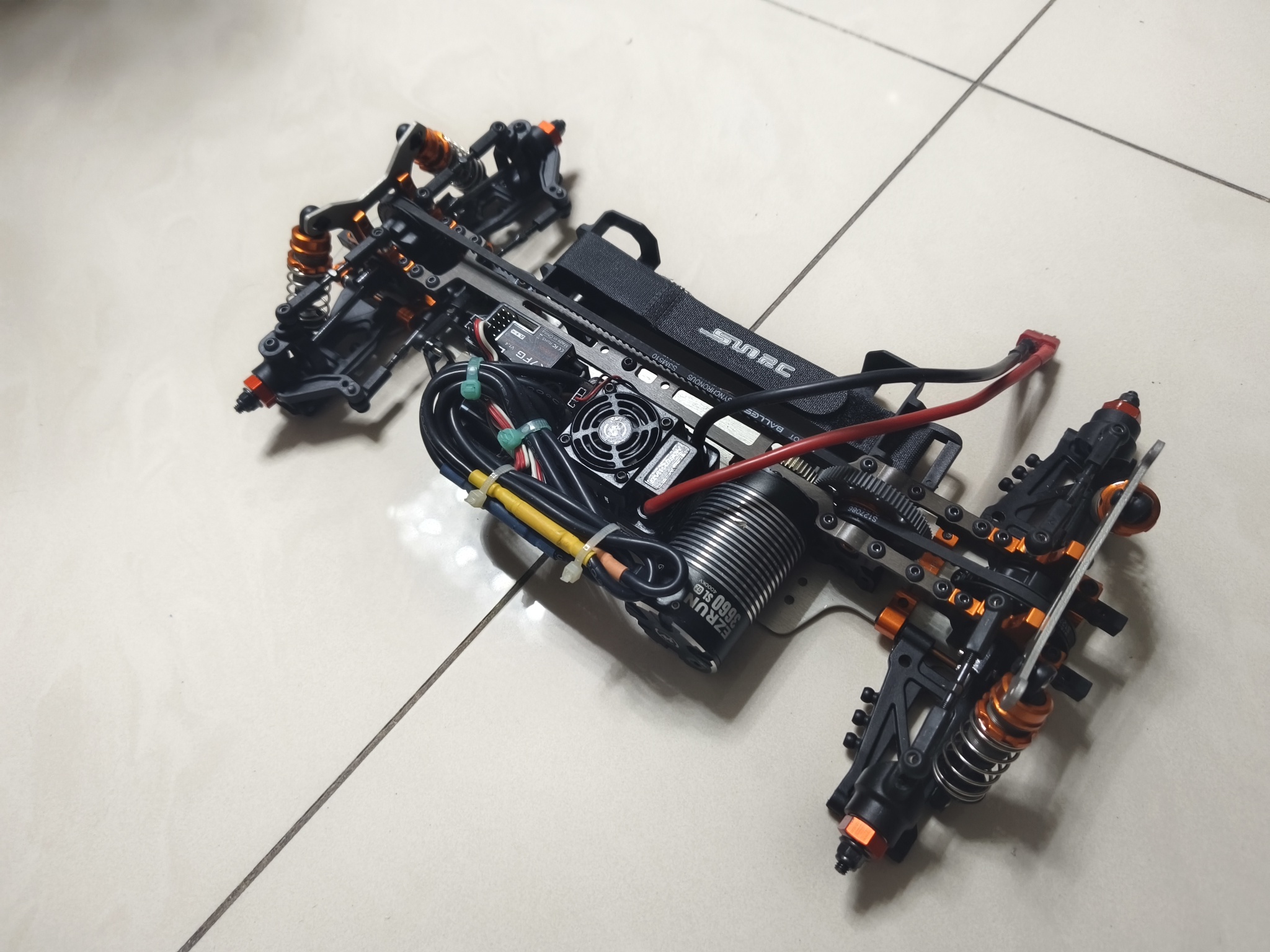

由于是厂家拿电房架子做的拉力,很多细节没改,装车需要有一些注意

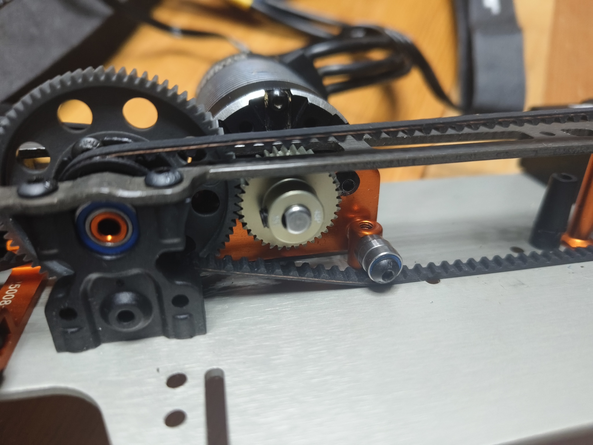

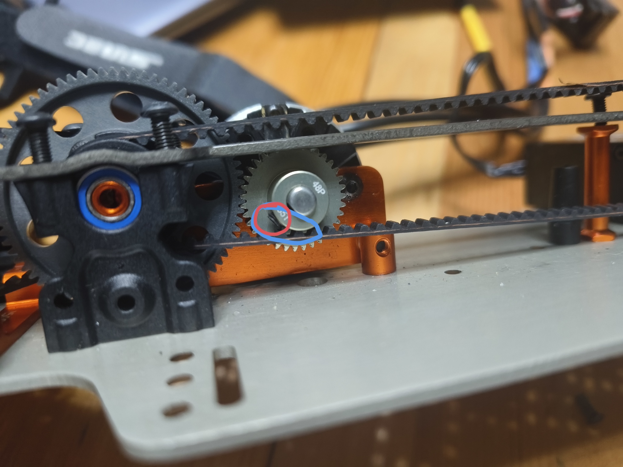

这里拿好盈老款g2举例,36系大部分电机会比电房用的540出轴长,轴会顶电池仓,需要自己锯掉一块电池仓
相应d轴也会开的比较靠前,电机齿移到最后也会和大齿错开,需要反装
反装后几米螺丝会打到下皮带,需要自己加一个压带轮,下面有个螺丝孔很合适

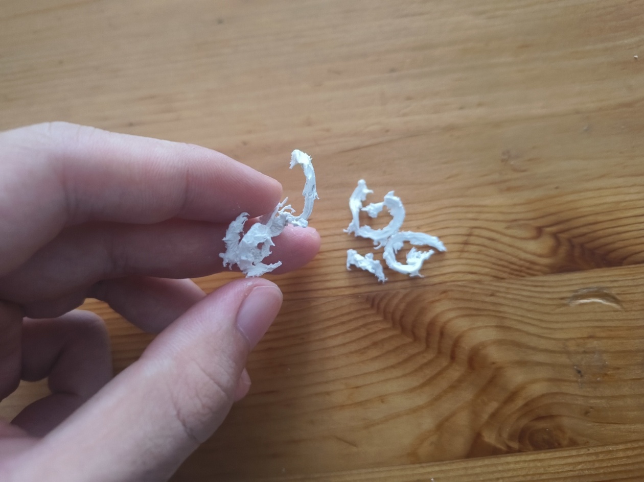

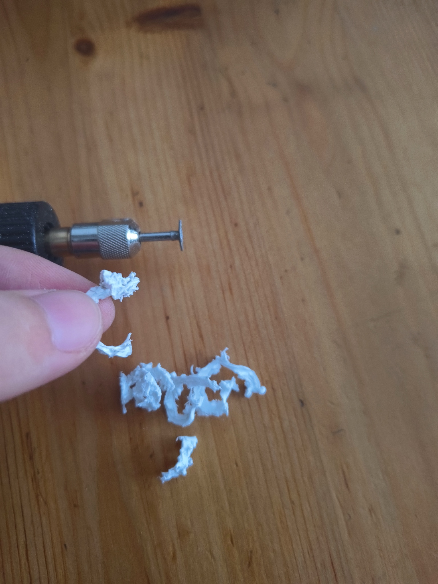

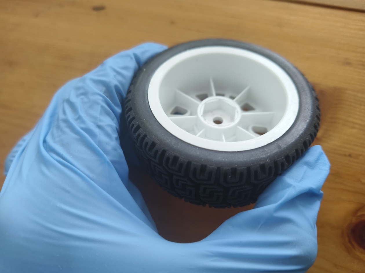

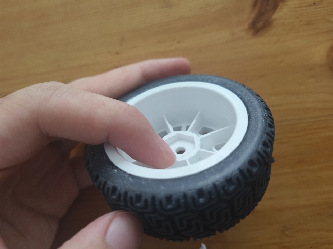

原厂接合器比较薄,有些轮胎拧紧会直接锁到轮座上,卡死,需要换厚点的接合器。手里没厚接合器又不想等快递可以用电磨机把轮毂结合口切薄点

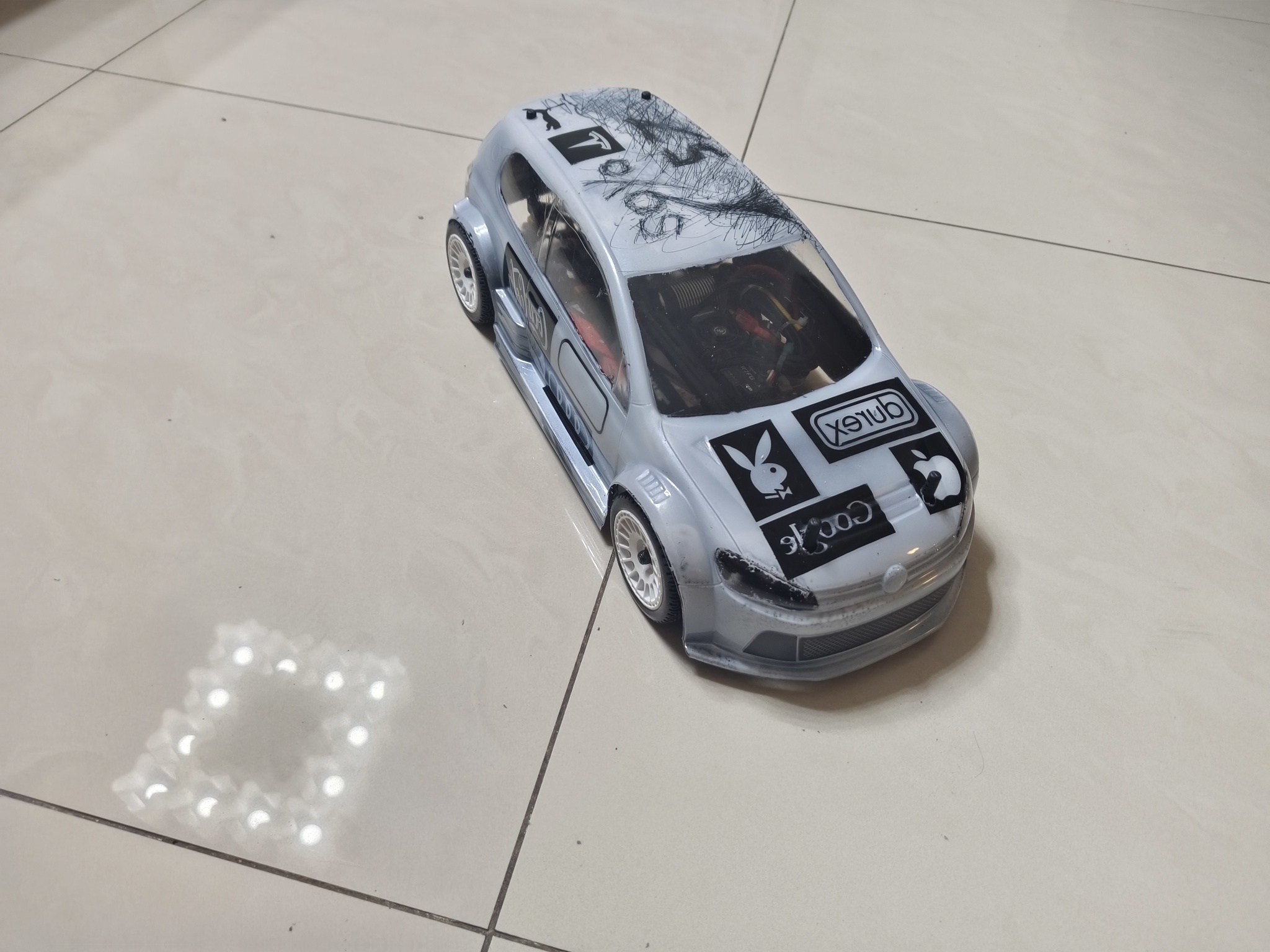

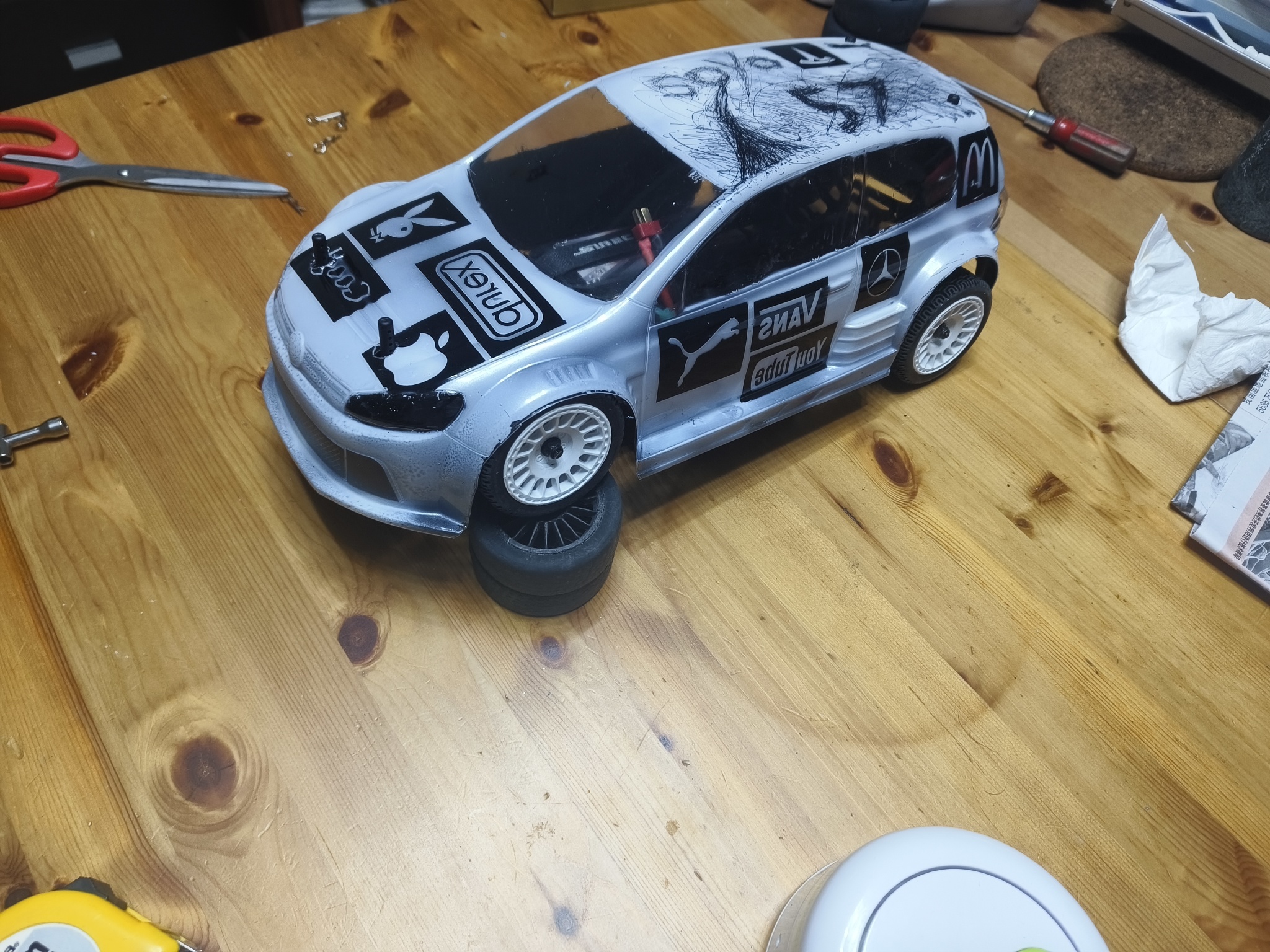

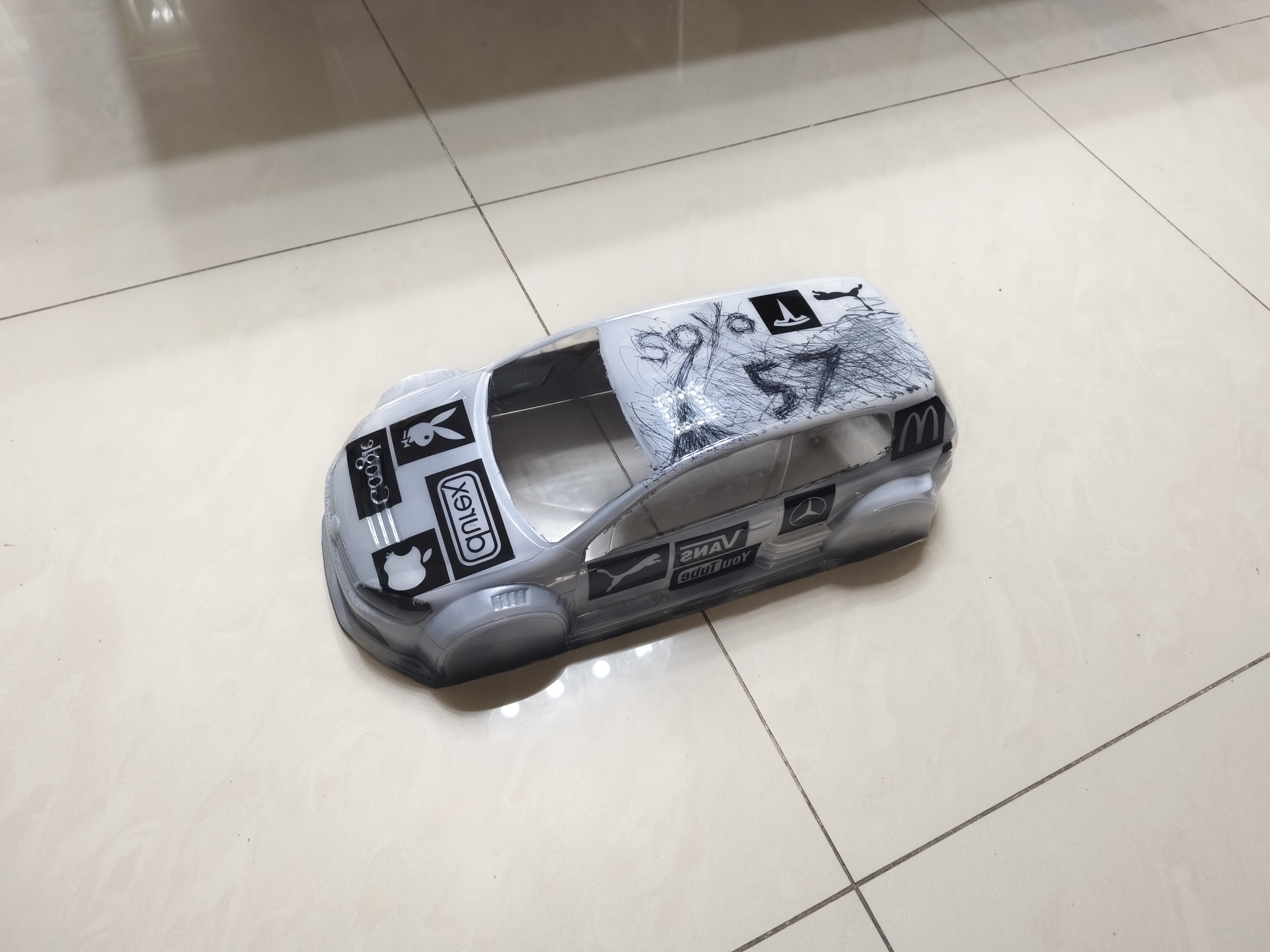

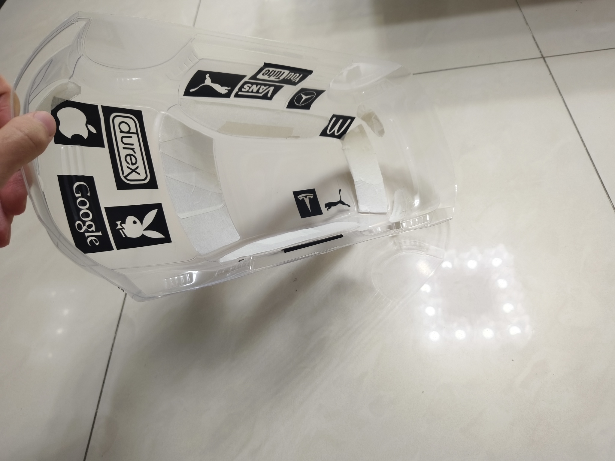

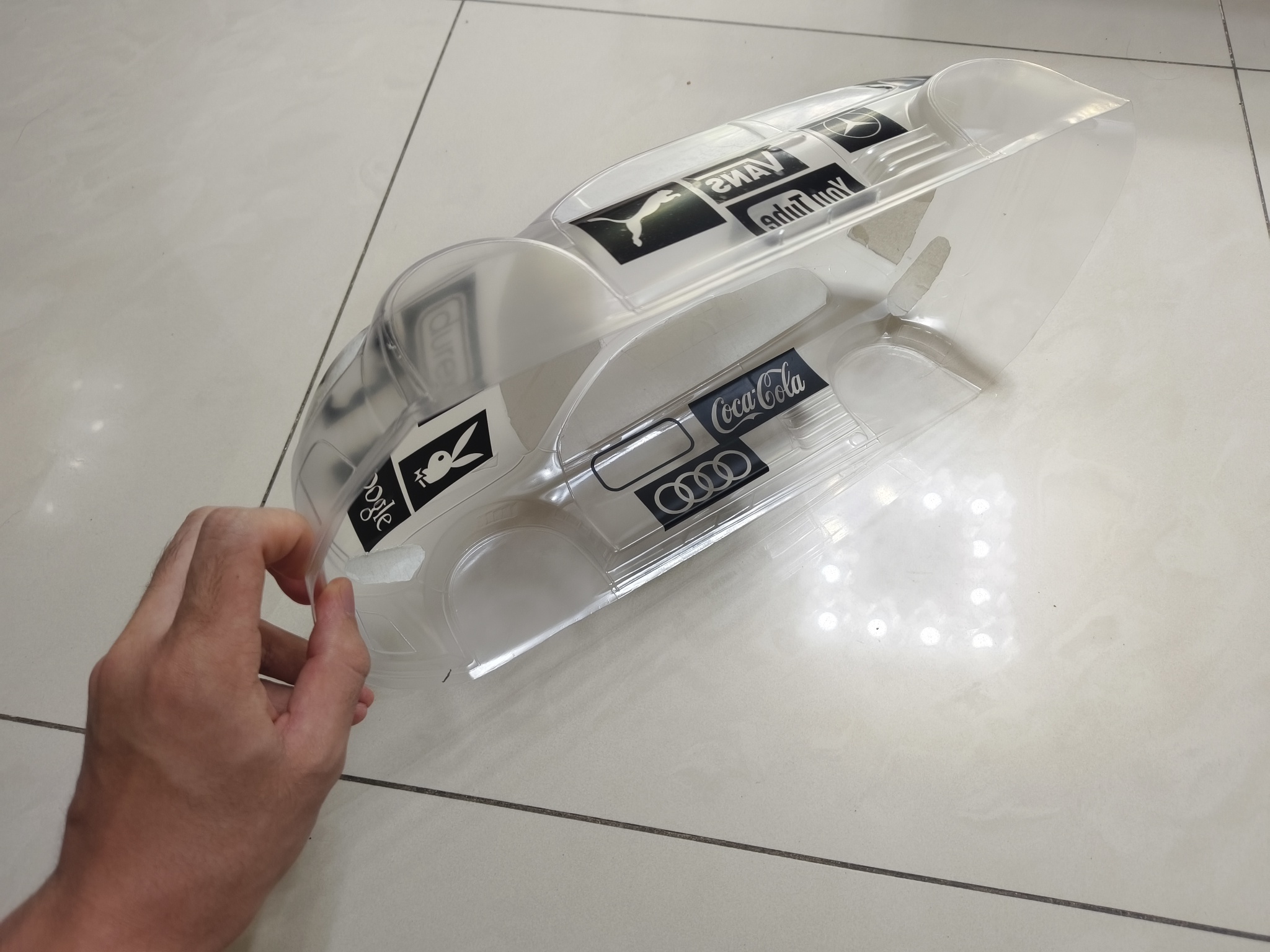

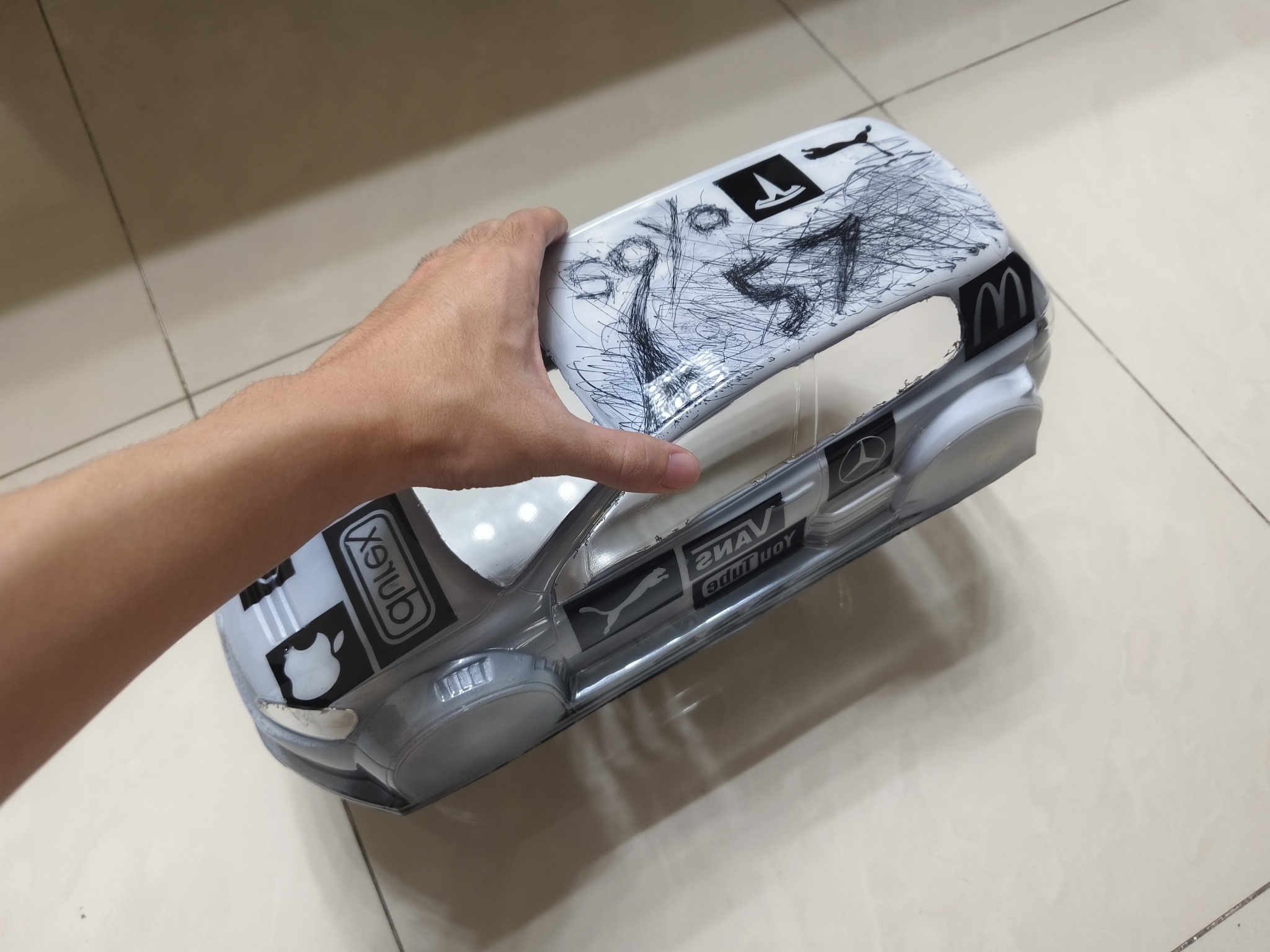

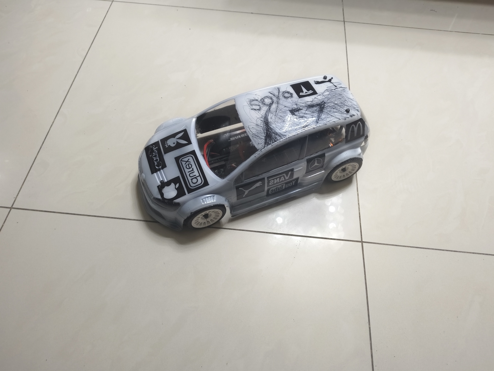

这次喷壳试了试涂鸦风格,似乎是我没啥美术细胞,效果一般。车顶的涂鸦需要趁第一层漆没干的时候用刮刀划出来,然后喷黑漆透过来。剩下的图案就是用普通的遮挡纸喷
车架精度放在拉力里算比较高的了,皮带车也没有轴效应,调好了会发现非常跟手,漂起来指哪打哪的感觉。总的来说还是很值得玩玩的。

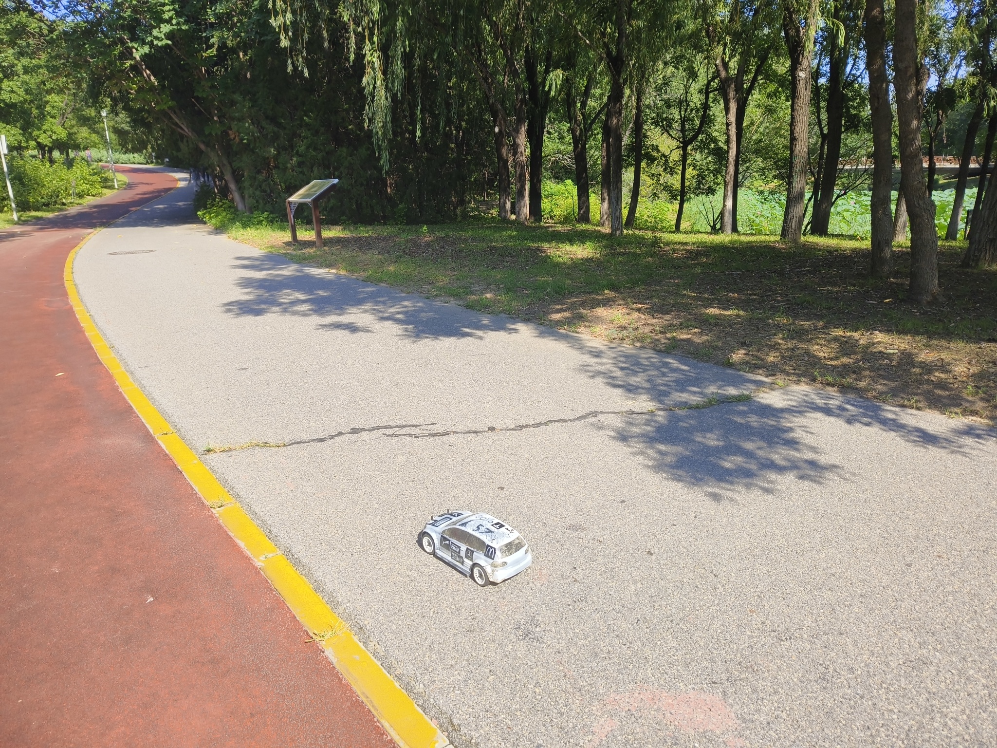

带着车来晨练了
