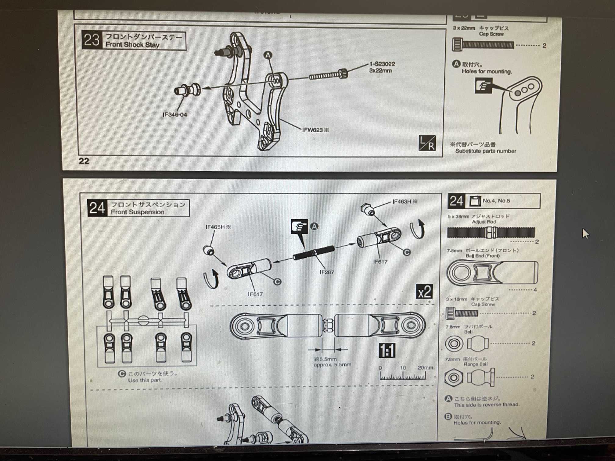

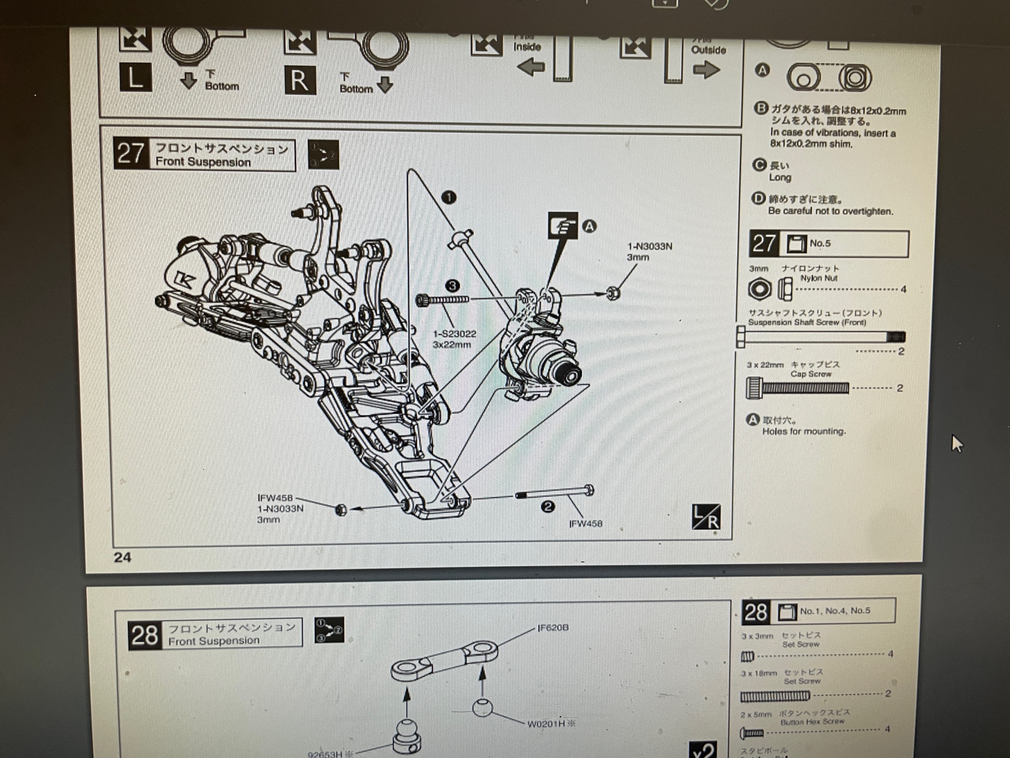

Mp9的前上下摆臂怎么改成mp10的摆臂啊
越野樂 中级 Fans 发消息
发表于 25-7-18 16:22:03 来自手机 |显示全部楼层 来自: 中国台湾

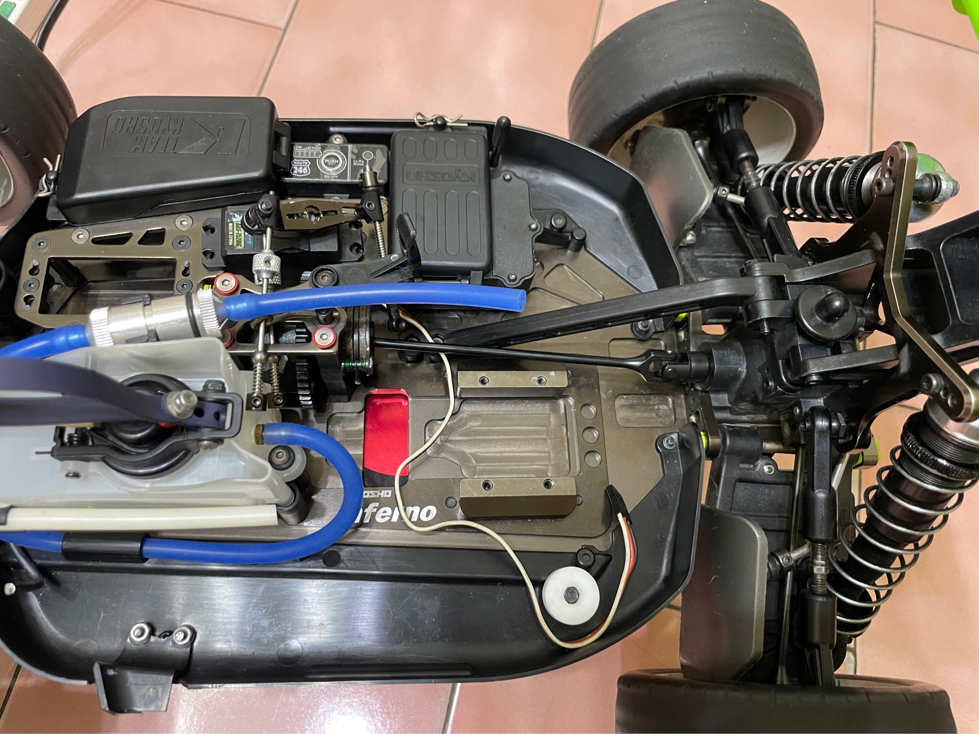

MP9 前、後上下擺臂,以及前面轉向機構全部都可以改成MP10。我前幾天才將MP10的移植到MP9上兩者差異僅MP10底盤比MP9長2mm,螺絲孔位除了鎖側裙的位置不一樣外,其他全部相同
越野樂 中级 Fans 发消息
发表于 25-7-18 16:30:17 来自手机 |显示全部楼层 来自: 中国台湾

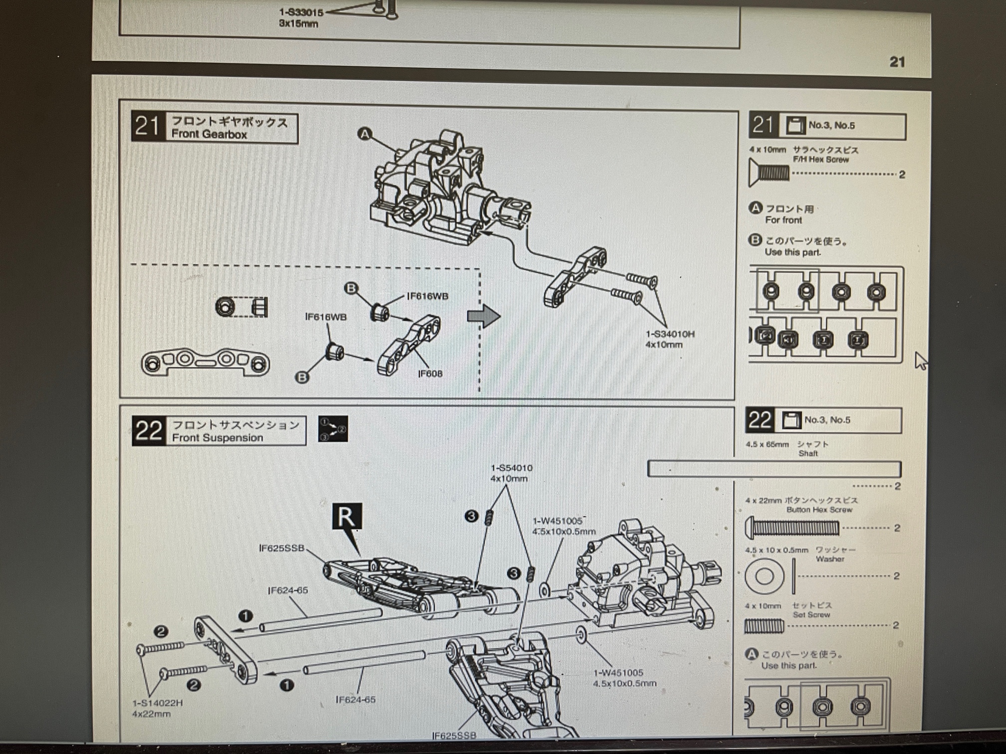

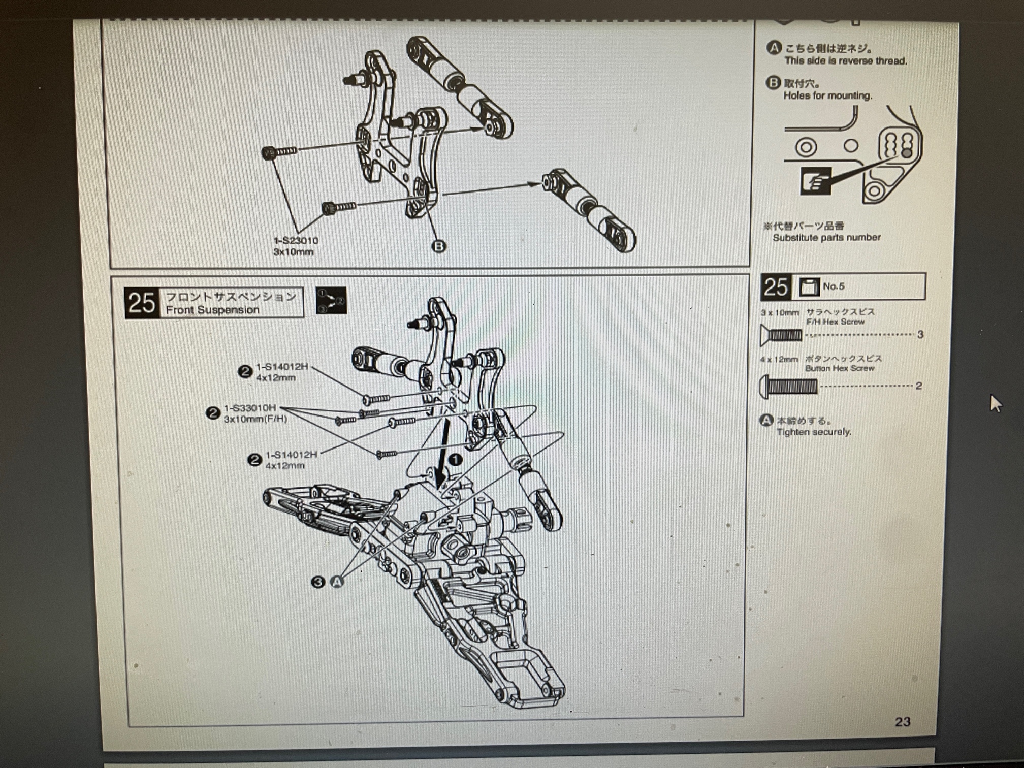

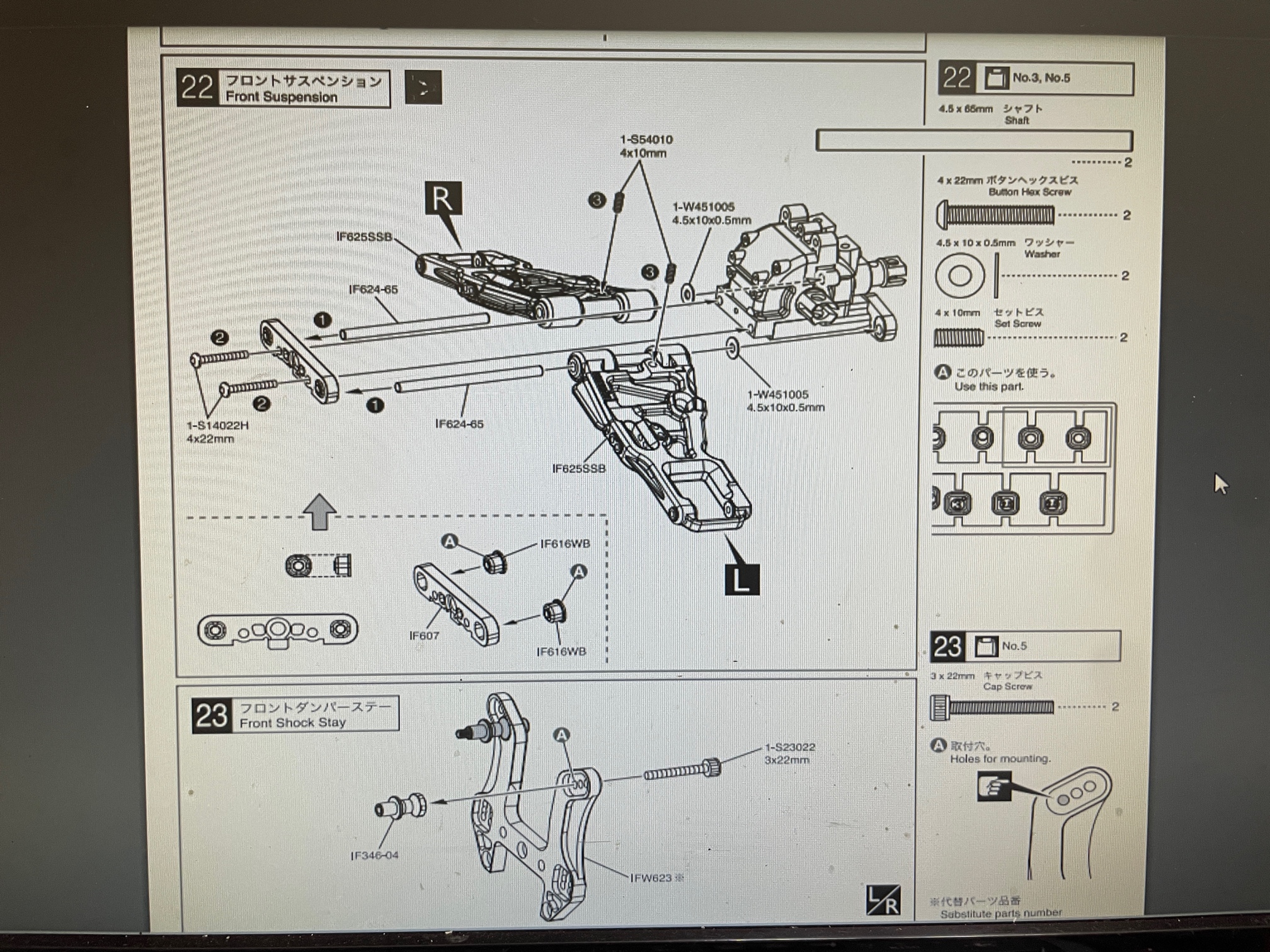

我給你說明書,你可以參照需要買的零件,至於要不要改10的轉向機構就看你自己。 我前幾天才將10的電車,全部移植到9的油車,兩者的差異我實在太清楚了哪些可共用、哪些不可共用,我一清二楚也算是把9、10代鬼王都玩了一遍

非常谢谢您,这几天才入了mp9,普遍评论说9的上摆臂易损,配件不好买,遂有想改成mp10的想法,老车不死!
越野樂 中级 Fans 发消息
发表于 25-7-18 16:50:14 来自手机 |显示全部楼层 来自: 中国台湾
不知道你前面部分是要全部移植?還是部分移植,你先看說明書,看你需要買些什麼零件,如有不懂的再來問我喔
越野樂 中级 Fans 发消息
发表于 25-7-18 17:20:46 来自手机 |显示全部楼层 来自: 中国台湾

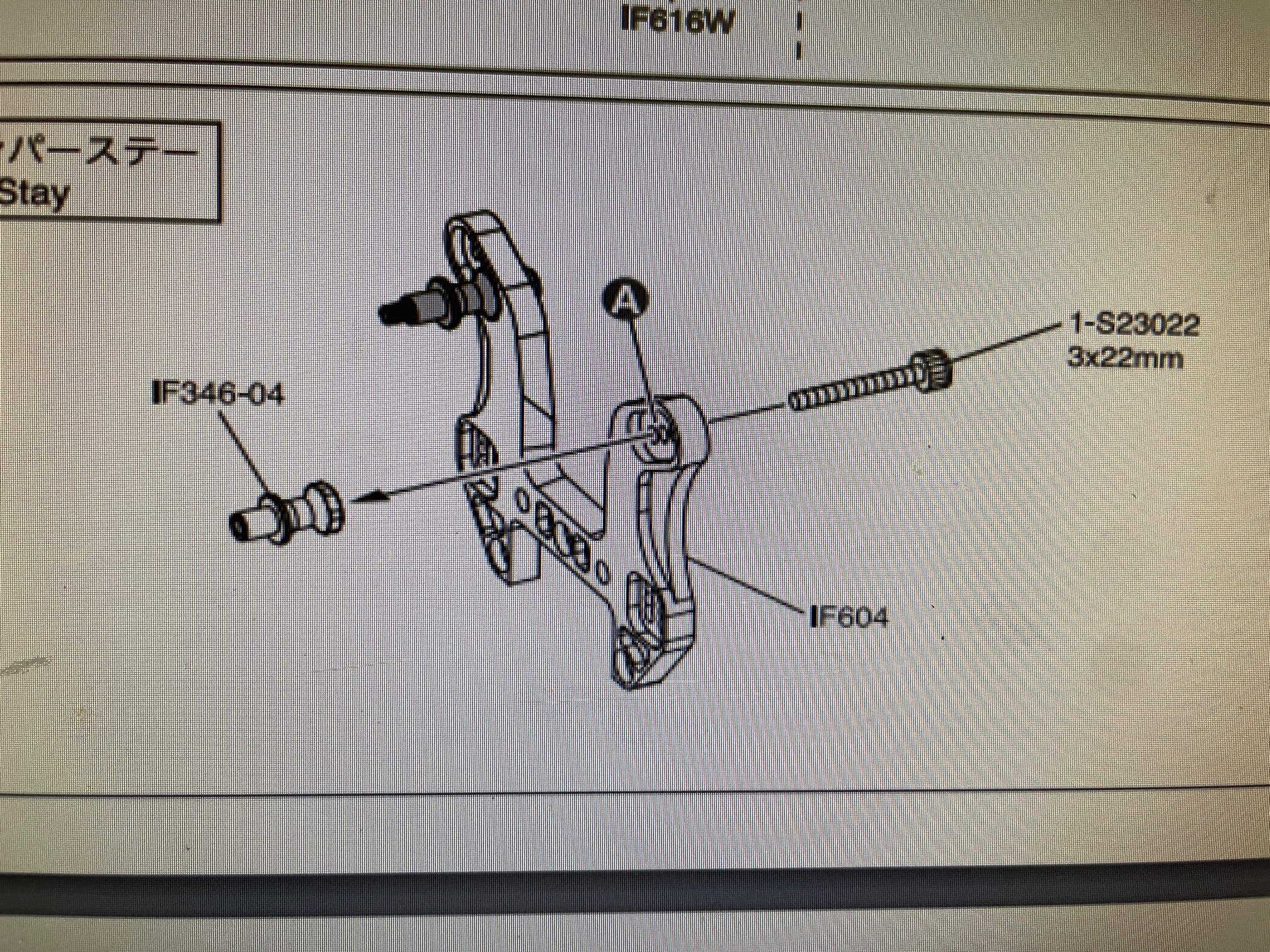

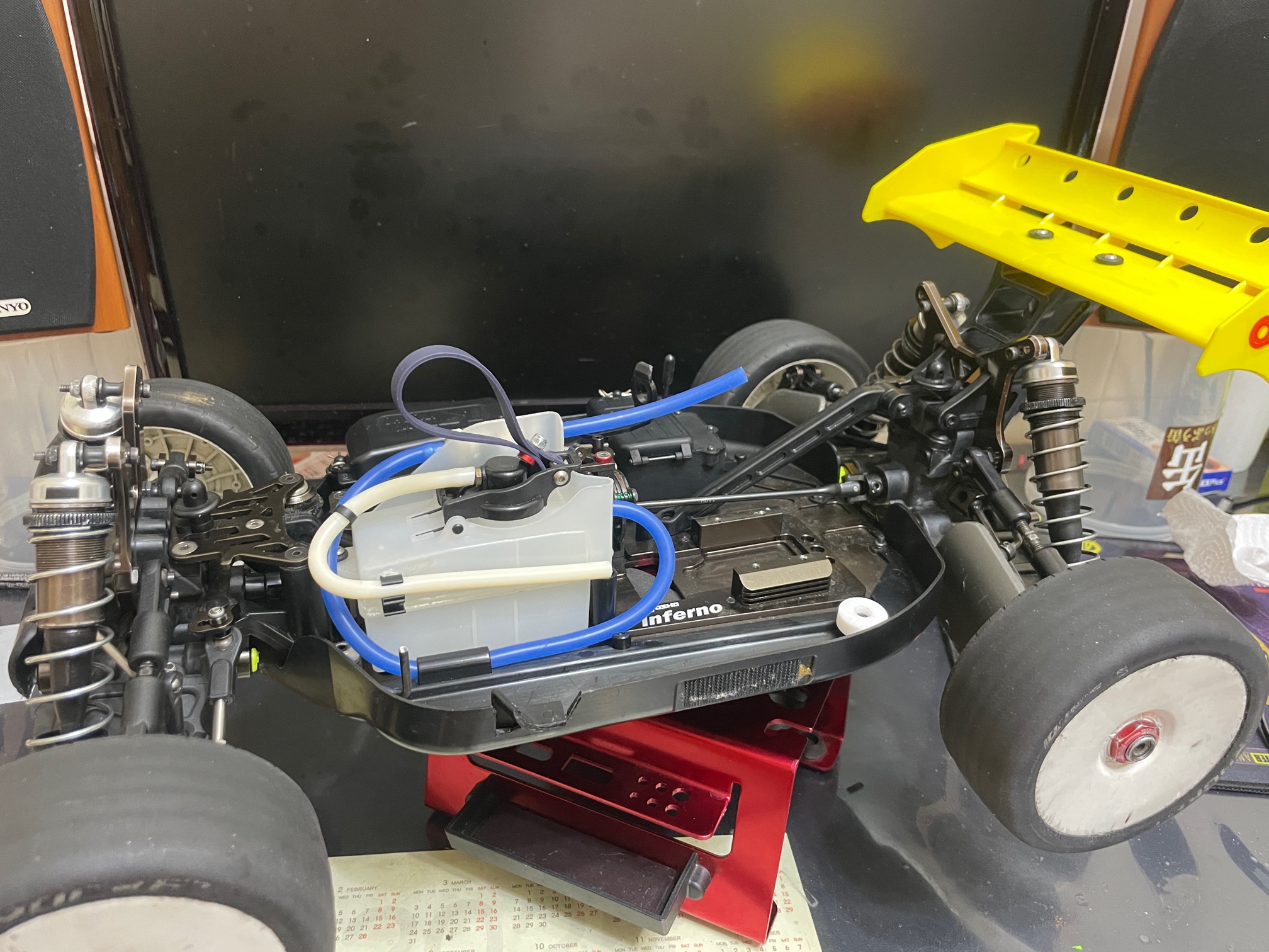

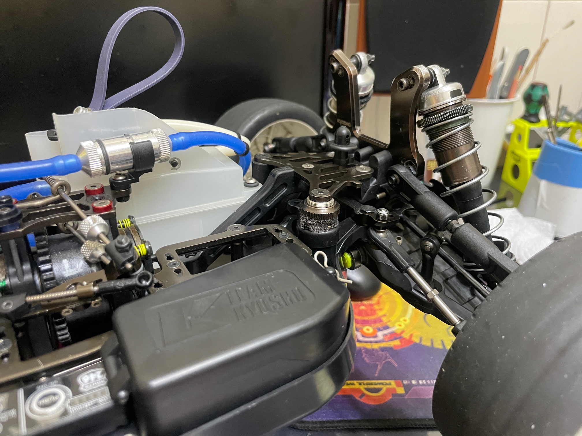

忘了跟你說,你前避震架要換短的會比較適合,因為9代是短筒身。
10代短避震架零件號IF604。

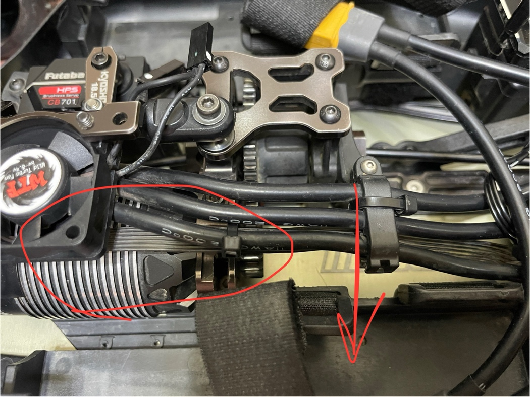

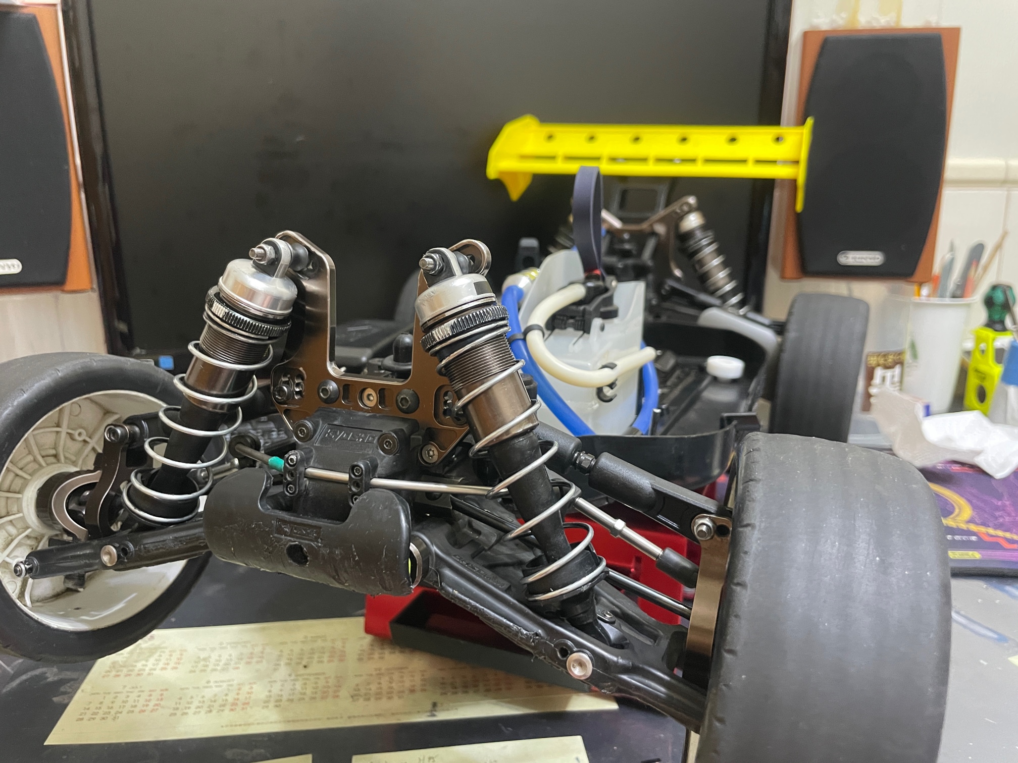

你好,我的mp9下地推带不带电机都有阻力,还不如禾宝vs顺畅,这是为啥呢
越野樂 中级 Fans 发消息
发表于 25-7-19 16:02:31 来自手机 |显示全部楼层 来自: 中国台湾
你先把馬達座推開,馬達齒和大齒盤不要接觸,車輛放地上推看看,如果還有阻力,就要從前、中、後差速器開始檢查(軸承、差速器内的大小傘齒是否間隙過小),另外前後車輪的軸承也要檢查看看。
如果沒有阻力的話,那就是馬達的齒槽效應,每個廠牌的馬達效果不同因為沒有影片也不太清楚你的情況
