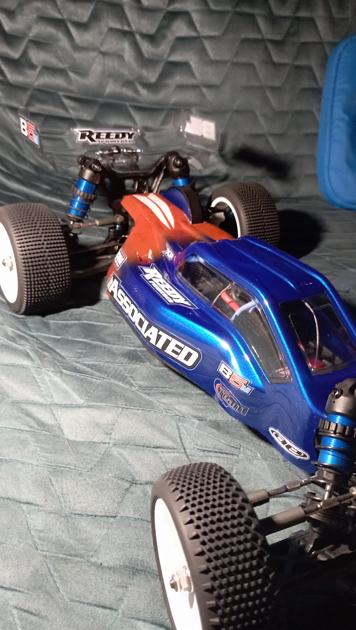

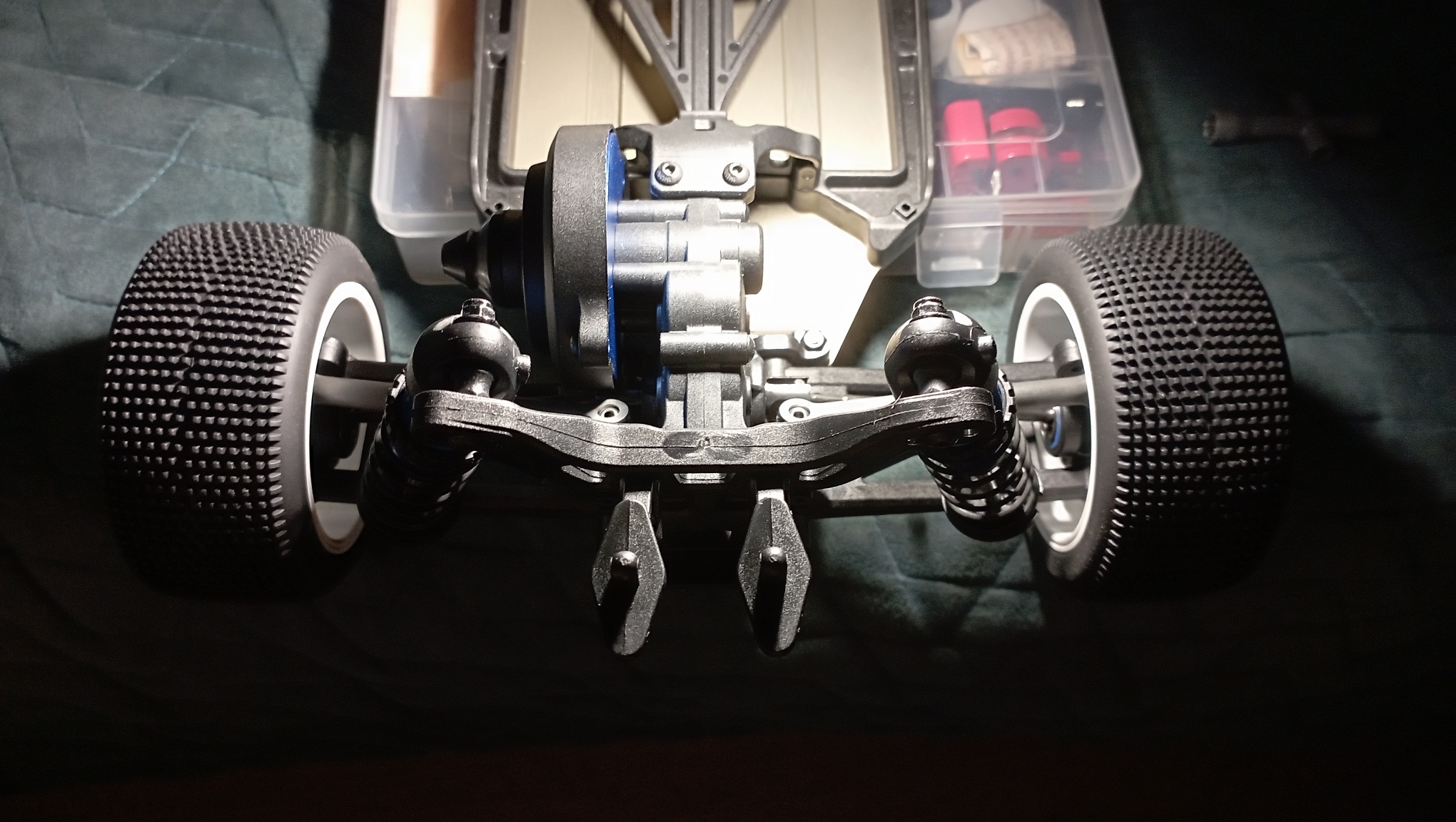

后油压也装好,油压架夠力,担心的油压架过软,问题是不存在的。感觉,超值了

喷也喷了,看看

发表于 25-8-2 00:54:47 来自手机 |显示全部楼层 来自: 美国
贴纸真心可以

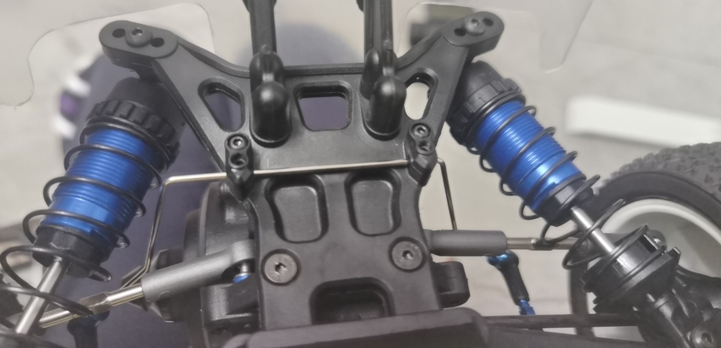

渝月1tt RC 新手 发消息
发表于 25-8-2 23:07:03 来自手机 |显示全部楼层 来自: 中国
铃世 发表于 2025-07-18 21:33
挺好跑的,八百块要啥自行车。
避震可能会有点渗油,建议换成x型o圈,其他没什么了。
其实野跑的话,后置的b5可能更舒服一点
大佬请问这里装上防倾杆可以左右滑动正常吗?
铃世 终极 Fans 发消息
发表于 25-8-2 23:52:46 来自手机 |显示全部楼层 来自: 中国陕西宝鸡
顶丝没顶住,这个地方设计不太好,顶丝容易上不到位,摁住顶丝那个小片片,使劲往里顶着拧顶住防倾杆就不滑了
铃世 终极 Fans 发消息
发表于 25-8-2 23:57:25 来自手机 |显示全部楼层 来自: 中国陕西宝鸡
顶到防倾杆左右不动,上下能动就行,也别顶太死
渝月1tt RC 新手 发消息
发表于 25-8-3 12:26:47 来自手机 |显示全部楼层 来自: 中国
谢谢,明白了
