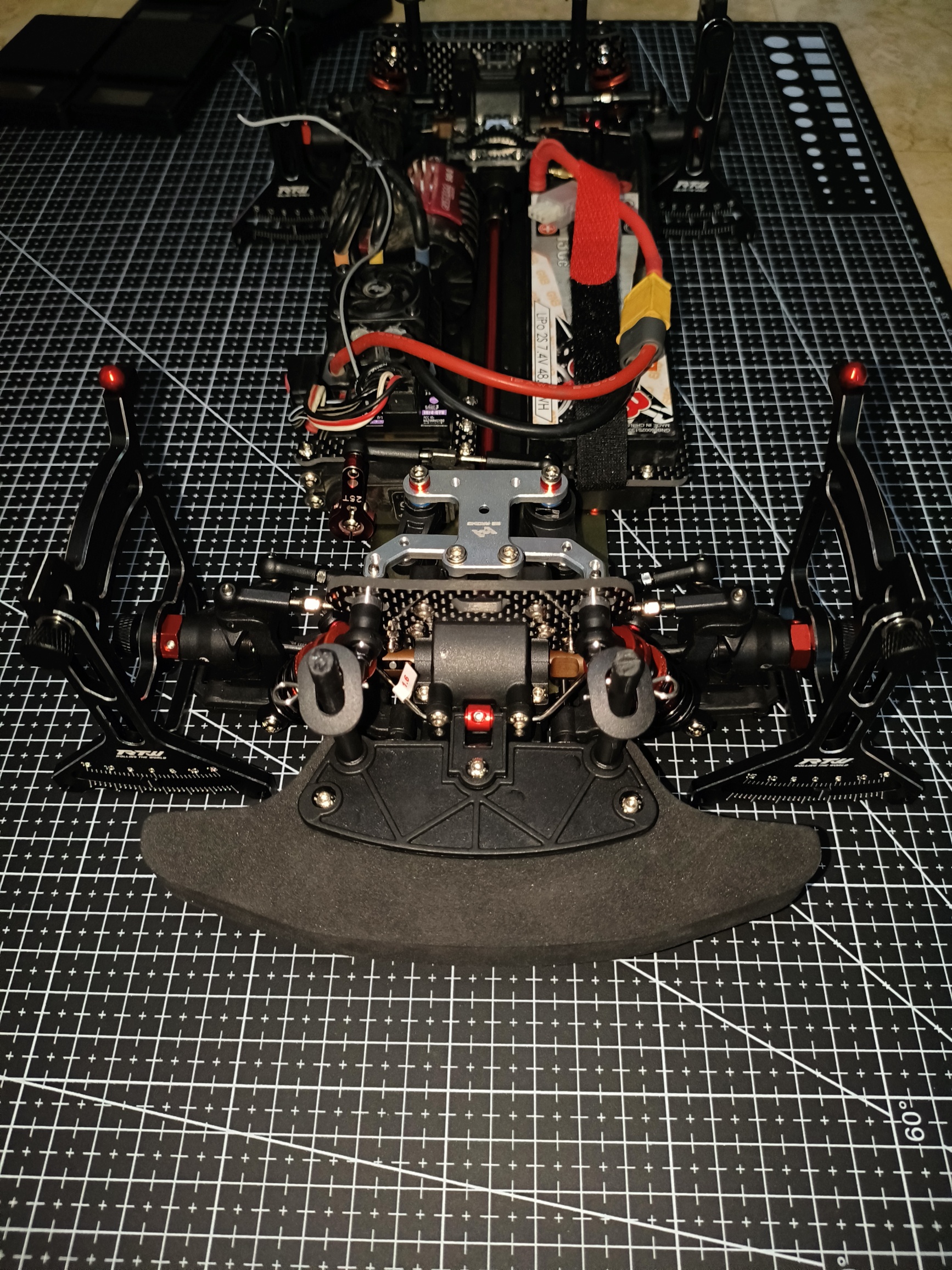

车子tekno eb48 2.2,车架不算差了,但总是跑不直。也换了轮胎,前后左右对调,每次都偏左。
组装完全按照手册来的,拉杆长度完全和说明书一致。每次都偏左,尤其是倒退时,偏左更明显。
为了测试,我把舵机卸了,完全任由车本身方向修正能力去跑,得到偏左的答案。现在完全没头绪,不知道到底是哪里出现了问题。

左右避震高度是不是一样?左右配重是否平衡?

高度是一致的呢,车重这个我把电池卸了,加上配重,还是一样的偏

低速会偏吗?还是只是高速偏?
如果都偏那就再调整一下拉杆,不要只看说明书说的长度,需要量一下实际长度,保证两边长度
如果两边都一样,那就调整舵机拉杆,调整到不偏移为止

上车尺,两边拉杆数据一样不代表落到轮胎上的角度一样

看看有没有臂码豆装错,前后都要看,然后检查悬挂设定的对称性,毕竟如果拆了舵机都歪那应该不是转向组的问题
