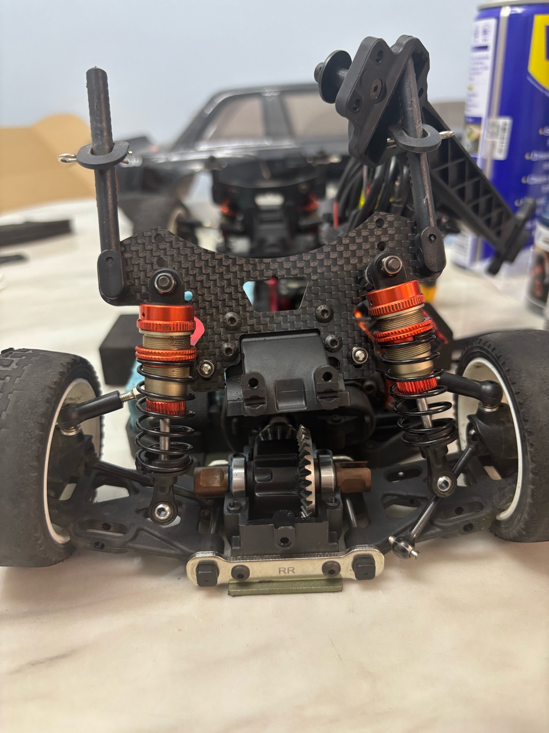

朋友们,我这个PTg滑行的时候有金属接触的声音,跑起来没有声音。这样是否正常,求解

电机取!滑行没有声音就是电机或者电与大齿的声音

中轴的声音

你用手拿着中轴前后快速推几下听听那个声音

有这样的声音

正常的嘛我说这个车不好操控,以为是那个响声造成的呢
