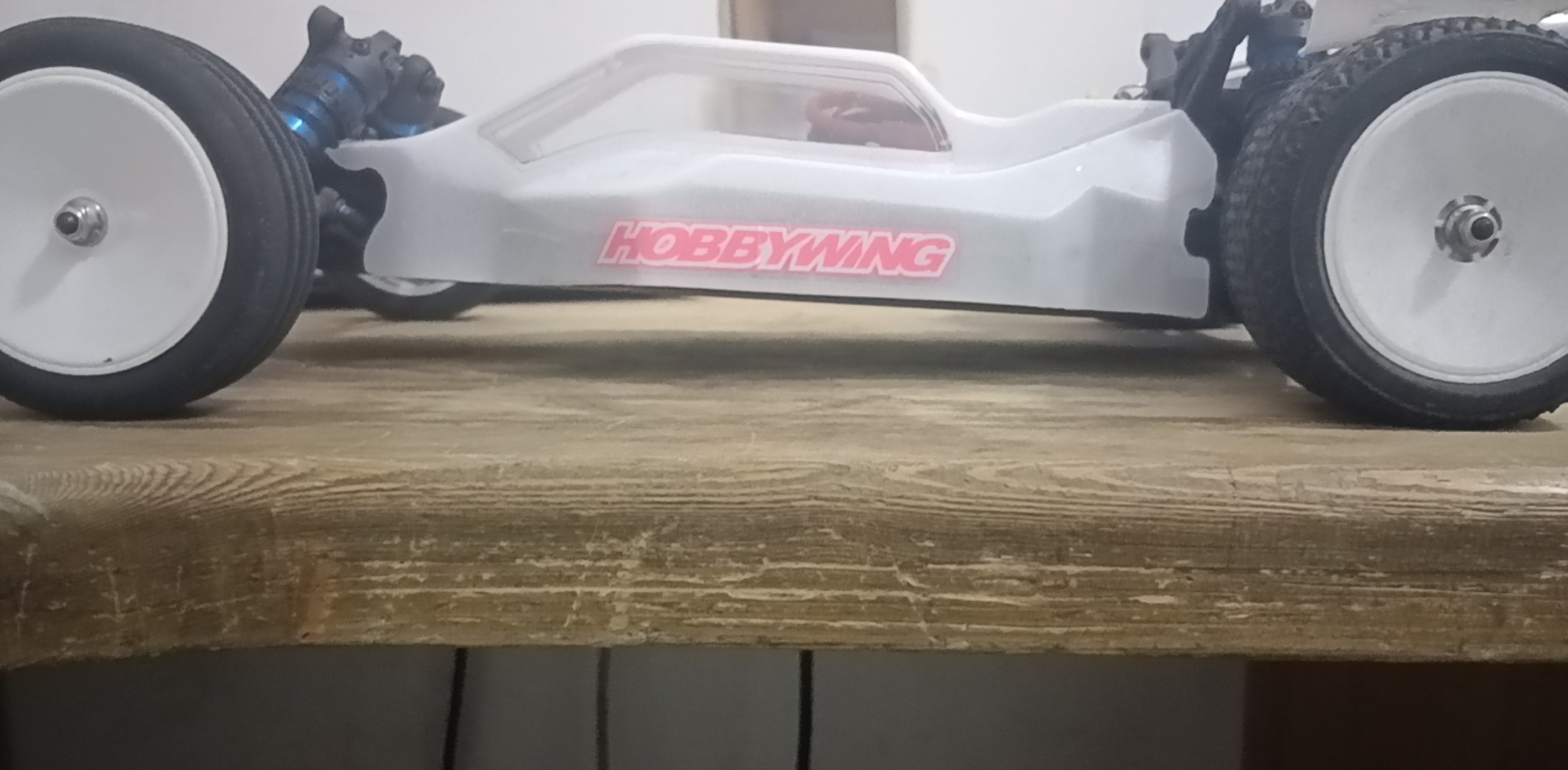

这个体态正常吗

应该不成,通常,后面比前面高
Delaynomore 终极 Fans 发消息
发表于 25-7-11 23:05:24 来自手机 |显示全部楼层 来自: 美国
前后,一样

压下去就这样了,正常放地上是正常的
oao 高级 Fans 发消息
发表于 25-7-12 09:46:34 来自手机 |显示全部楼层 来自: 中国浙江金华
加速的时候也会变成这样然后就回不去了

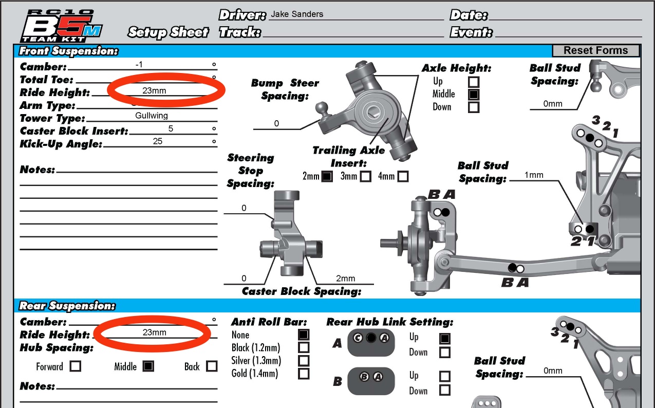

正常情况下,压下去后自动回弹后,后面比前面高1-3mm,有些路面要求2-4mm
彭厚超 终极 Fans 发消息
发表于 25-7-13 22:25:50 来自手机 |显示全部楼层 来自: 美国
不一定后面比前面高的,很多时候我也是调着调着后面就比前面低1-2mm了,但仅限两驱,四驱尽量做到前后一样,8越需要后面比前面高

oao 发表于 2025-07-12 09:46
加速的时候也会变成这样然后就回不去了
那就是后面弹簧回弹力度不够
发表于 25-7-14 11:21:45 来自手机 |显示全部楼层 来自: 美国
电机电池都靠后,可以加墊圈,不好跑才换弹弓
