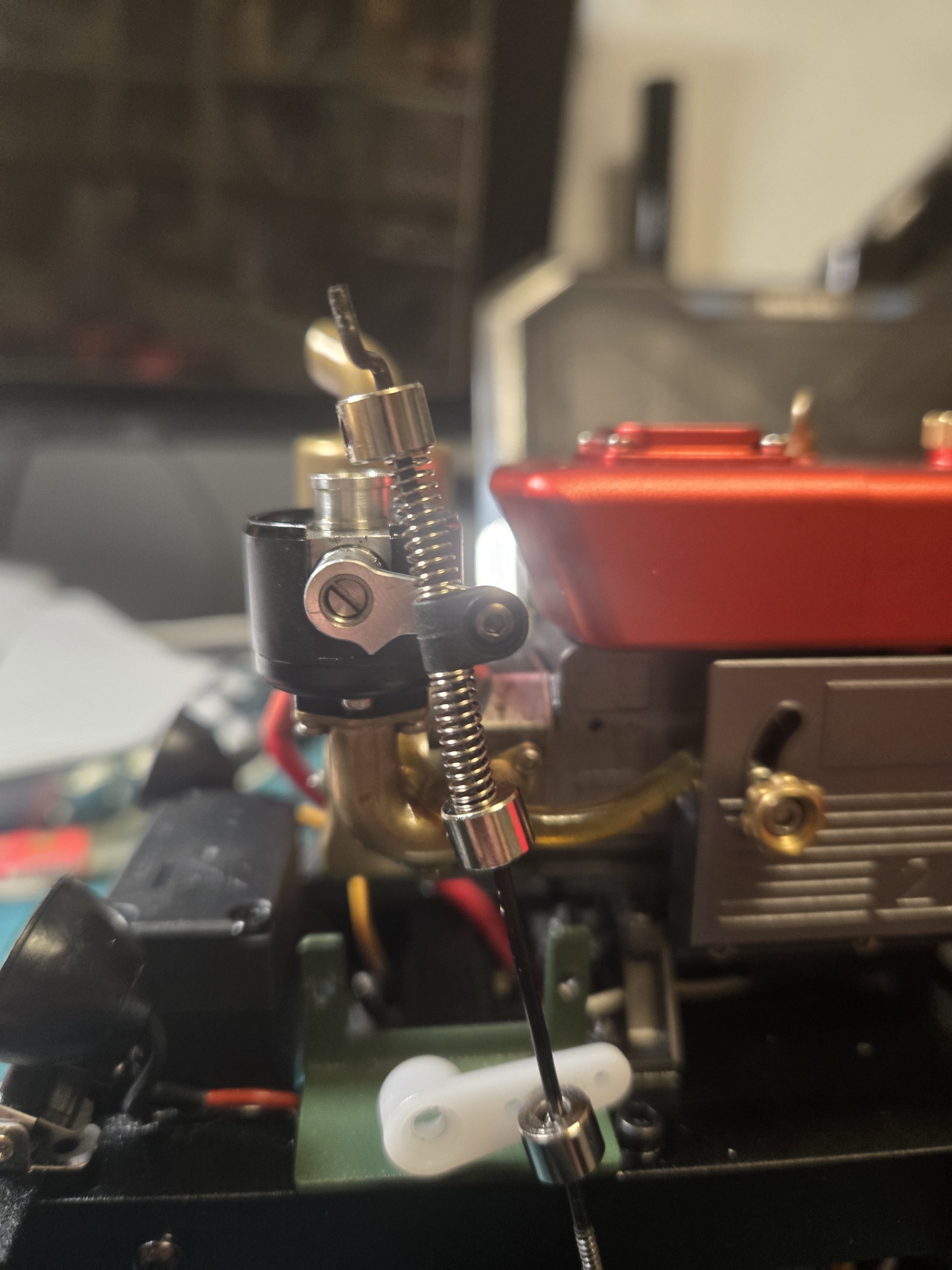

请教各位大哥,这个油门舵机烧了好几个了,咋办?
3dghost 论坛元老 发消息
发表于 25-7-10 15:28:19 来自手机 |显示全部楼层 来自: 中国上海
像刹车那样加一段弹簧缓冲
showcheu 超级 Fans 发消息
发表于 25-7-13 20:58:01 来自手机 |显示全部楼层 来自: 中国上海
改装了一下,希望有用。

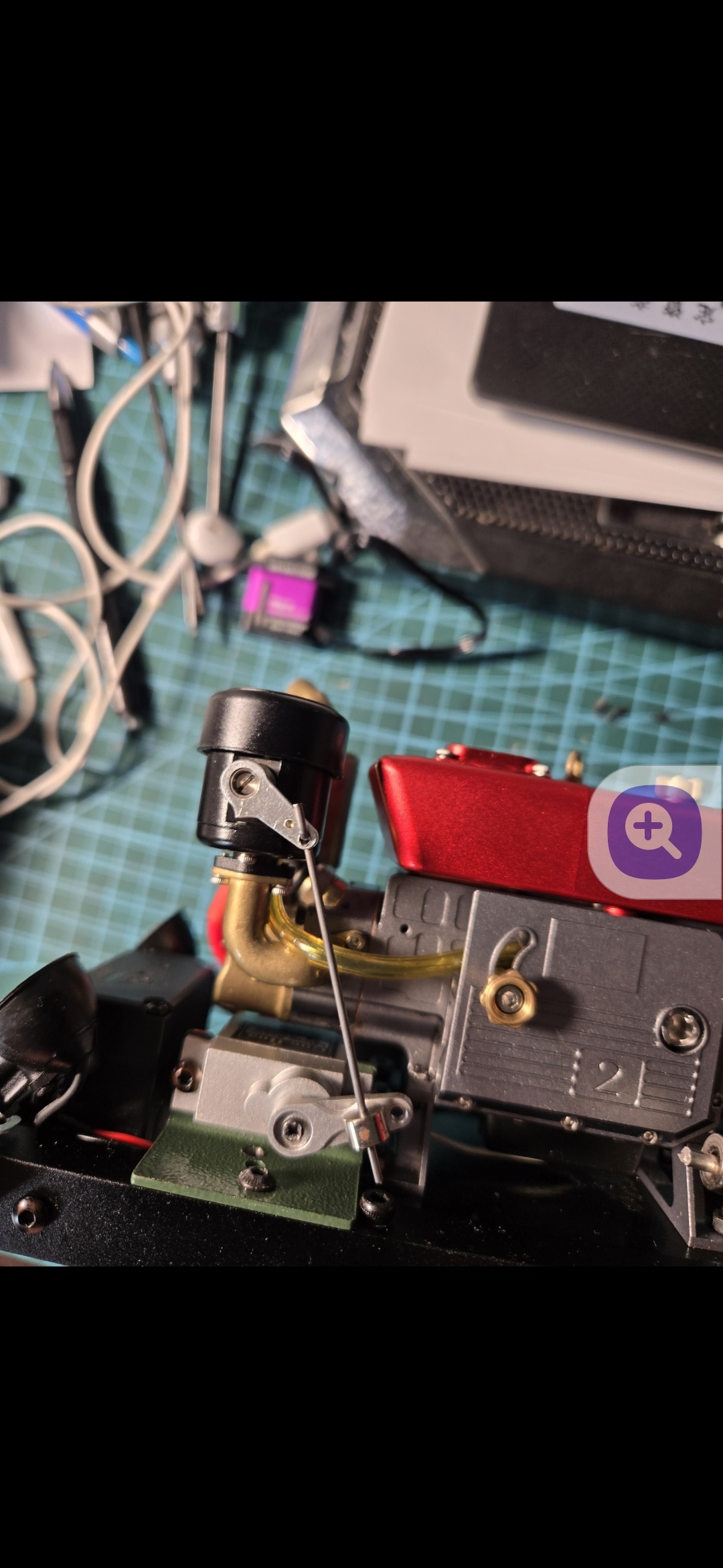

发表于 25-7-13 20:58:49 来自手机 |显示全部楼层 来自: 中国上海
改装了一下,希望有用。

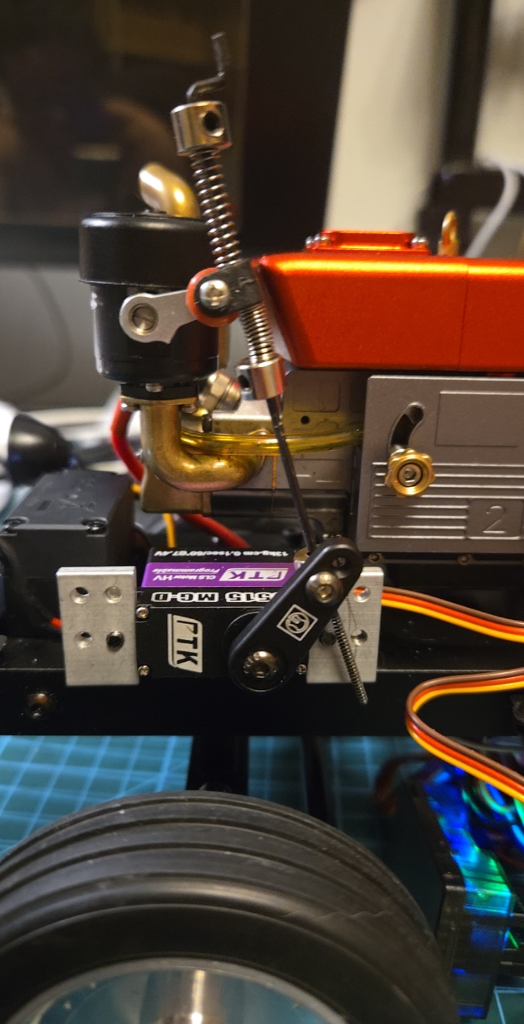

发表于 25-7-17 22:04:12 来自手机 |显示全部楼层 来自: 中国上海
改造完工!

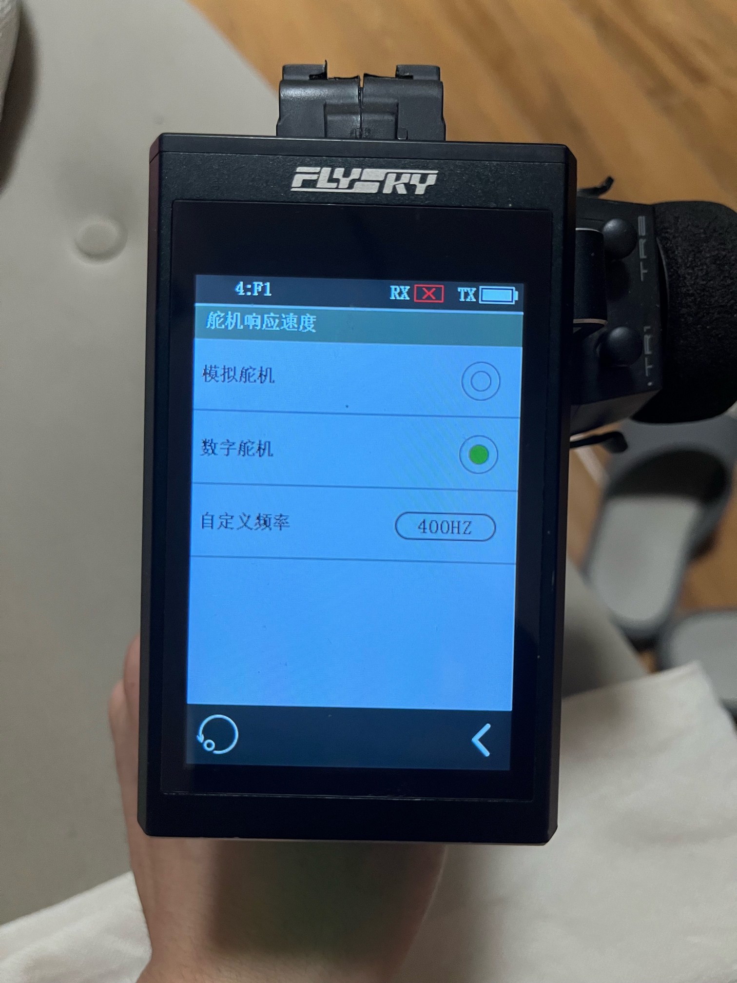

发表于 25-7-29 17:04:54 来自手机 |显示全部楼层 来自: 中国浙江

发表于 25-8-5 11:50:19 |显示全部楼层 来自: 中国江西南昌
注意设置一下舵机舵量的大小,不要风门都到底了,油门舵机还有转动的余量,你不坏谁坏
米高史高飞 元老 Fans 发消息
发表于 25-9-18 20:05:43 来自手机 |显示全部楼层 来自: 中国广东肇庆
烧了好几个?看看是不是舵机类型选错了
