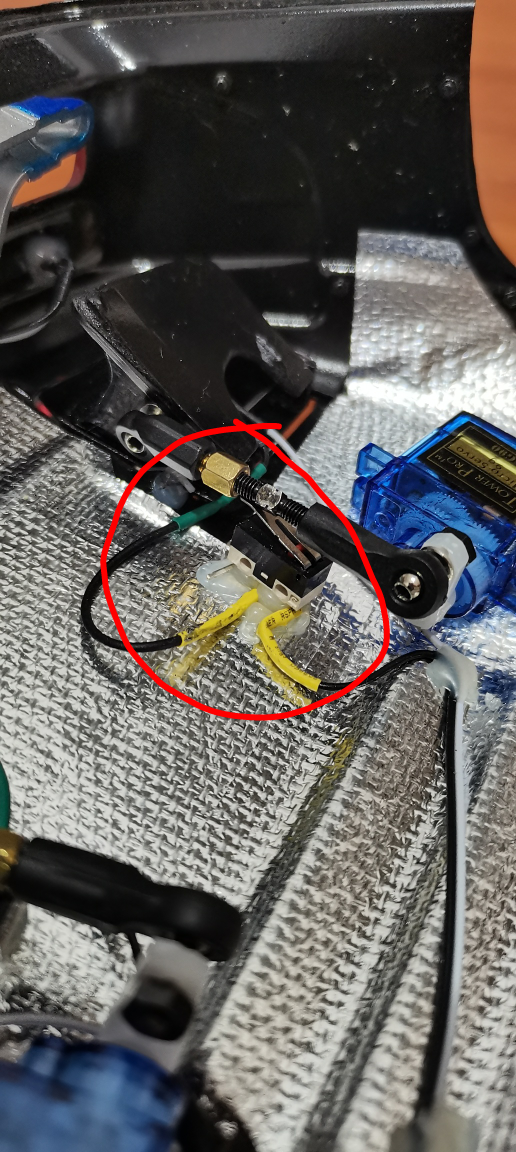

微动开关配合连杆动作,简单粗暴好用

定制灯控,延迟点亮。

这是大佬自己做的 你找个定制的,应该也可以做。或者你用俩个通道不就行了么,一个控制翻灯,一个控制灯

原厂控没有俩通道…
