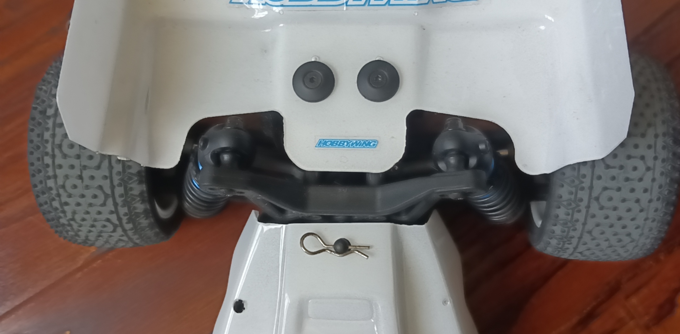

把车屁股往下压无法弹回到原来的高度怎么办

是不是要换更硬的弹簧

就是这样的呀。

换个更长的弹簧  或者更换线径更粗的弹簧

正常现象,底盘高度就是测量下压回弹后的状态。

正常  本来测量车高看的就是一次完全压缩后 自行回弹后的高度

轮胎和桌面上要喷肥皂水,否则轮胎会扒着桌子阻碍悬挂运动

只要有油封O圈在就不会完全回弹。只能无限接近。

如果擺臂之間沒有卡頓的問題,那當車子放到地面後,用手壓前/後避震器,車子不會回彈到最先放到地面的高度,這是非常正常的,會造成如此現象的原因,是因為裡面有灌油,形成阻尼,對彈簧造成額外的阻力,所以以車身不會回彈到最先放到地面的高度。
當你不灌油時,你可以試壓避震器看看,車身都會回到最先放到地面的高度我已經測試過了,這是很簡單的原理

原来如此我还以为是避震的问题呢
