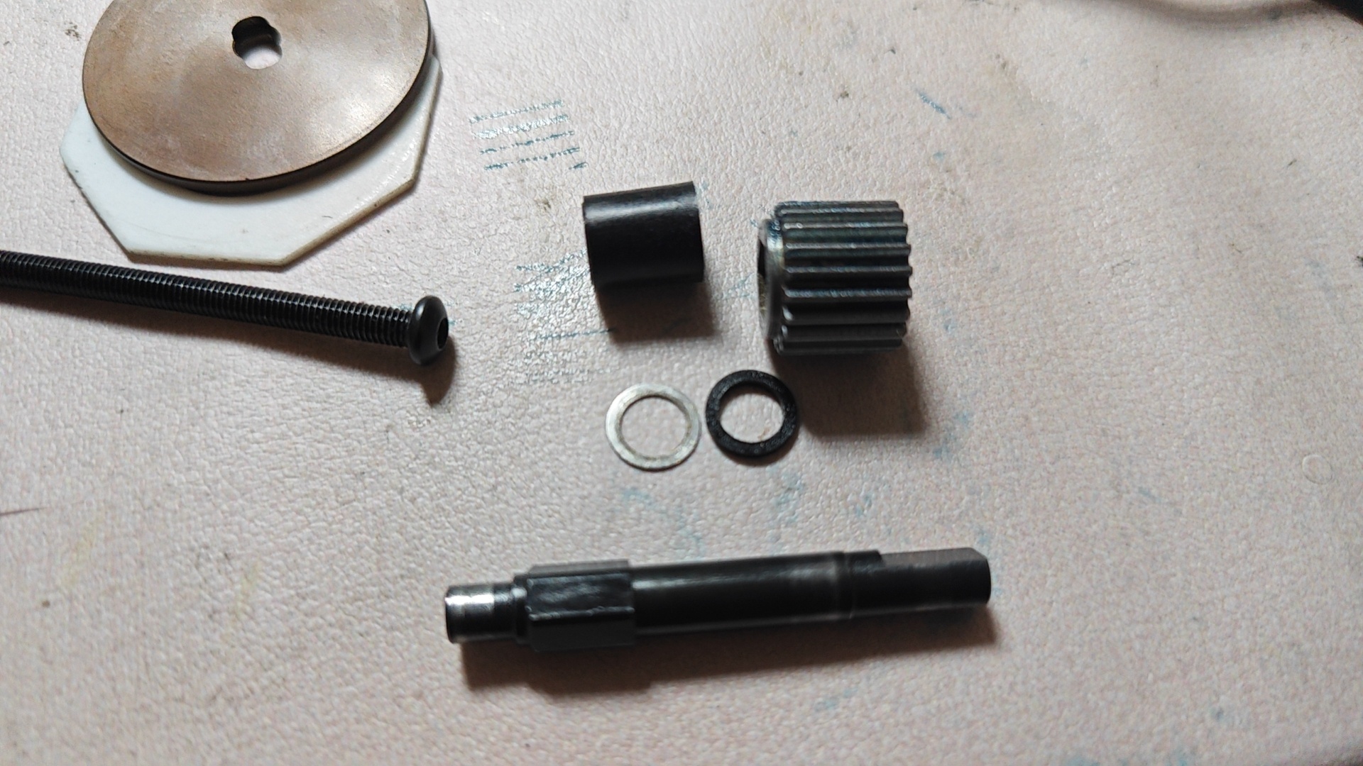

op的限滑安装后,固定不住,会有左右的框量,垫片也试过了,不知道哪有问题了,求指点,谢谢【xv01调车问题-哔哩哔哩】

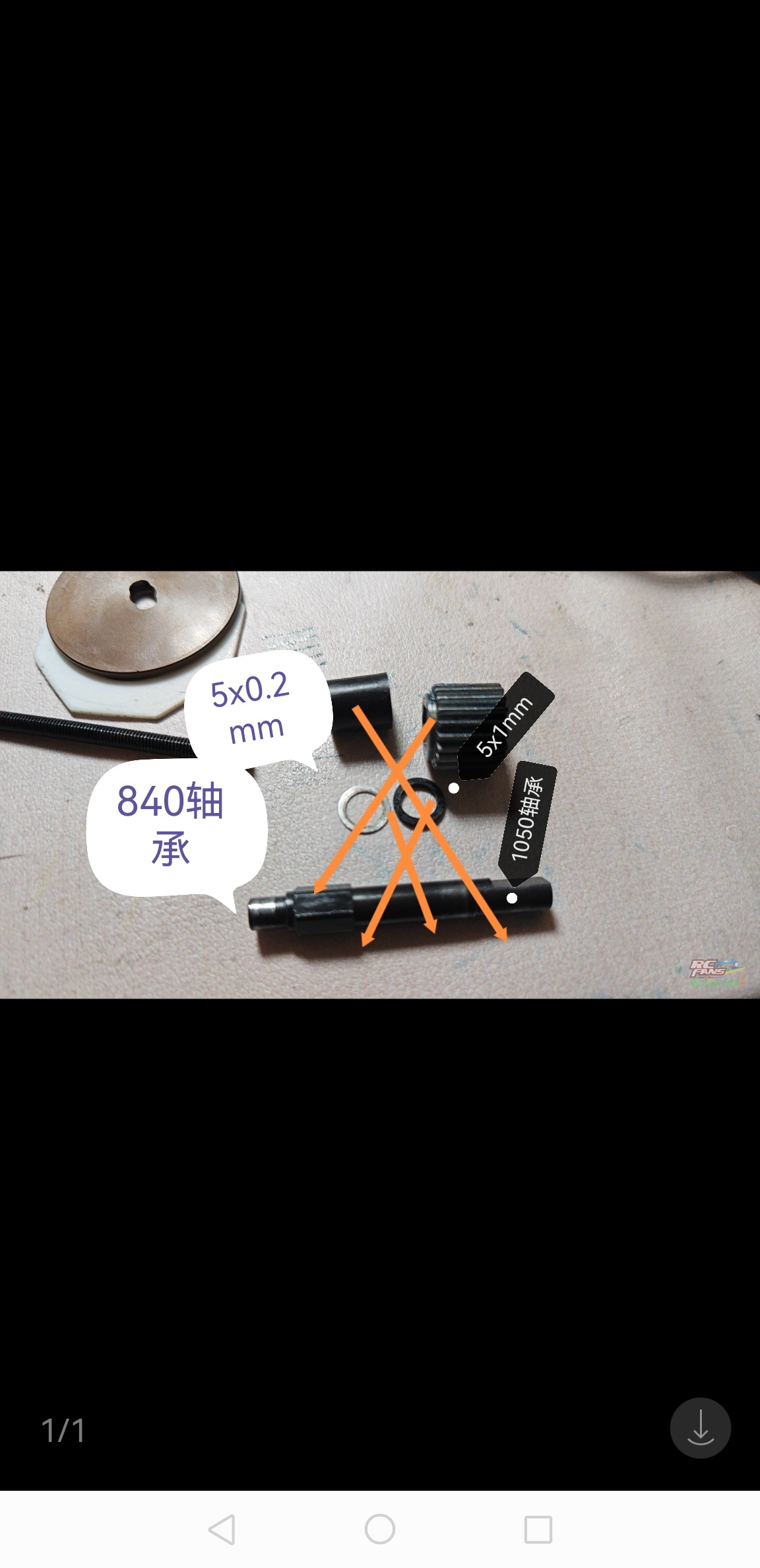

明显少装了两个垫片

Gadot 超级 Fans 发消息
发表于 25-7-1 11:18:51 来自手机 |显示全部楼层 来自: 韩国
这个是垫片,拆下来的就是这两个,装上去的也是

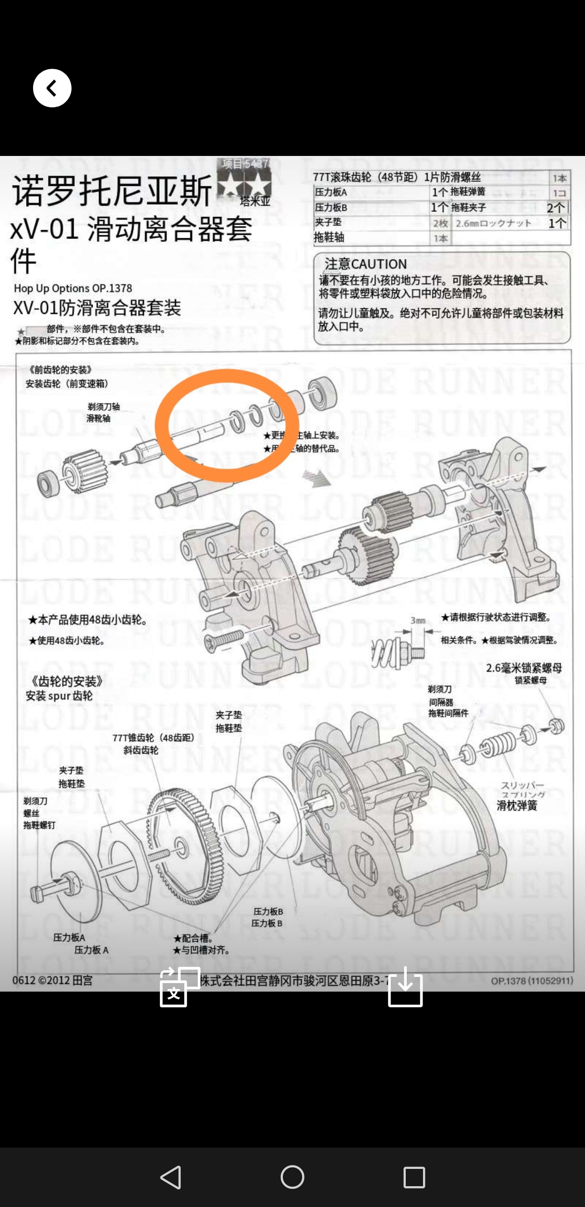

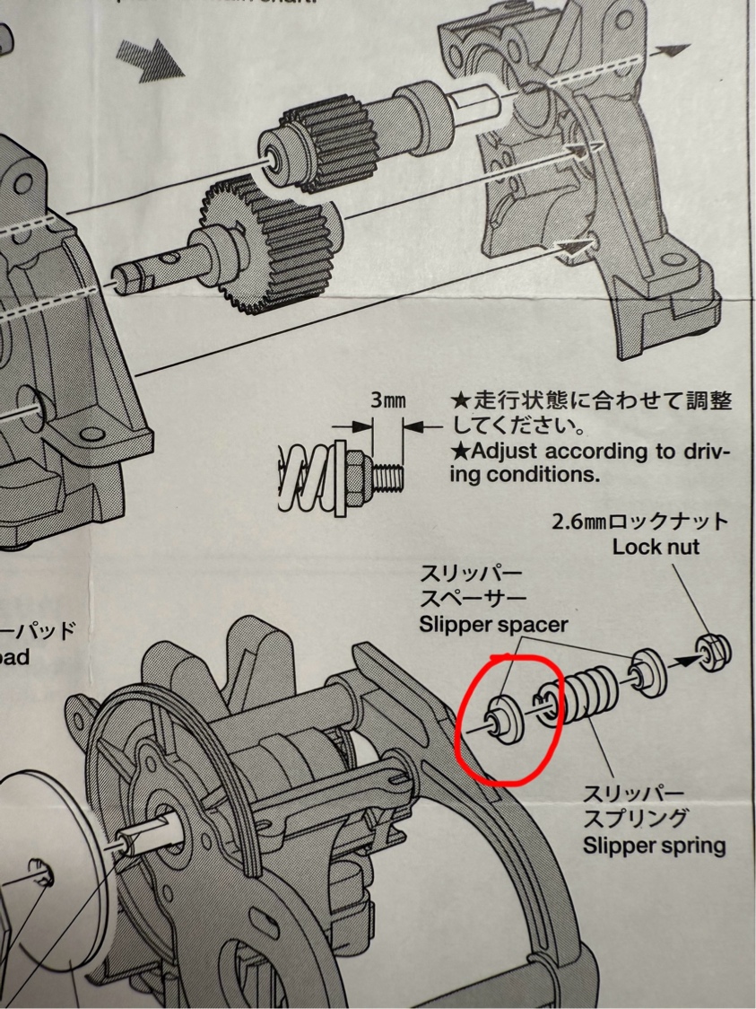

big8ear 元老 Fans 发消息
发表于 25-7-1 15:40:11 来自手机 |显示全部楼层 来自: 中国上海
这颗垫片,方向是对的吗

尹志刚 论坛元老 发消息
发表于 25-7-2 06:55:00 来自手机 |显示全部楼层 来自: 中国江苏镇江
看看位置对不对
