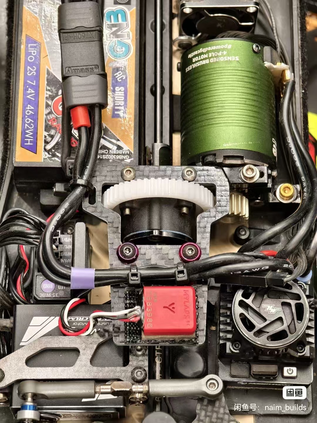

鄙人属“扭矩党”,追求最大的轮上扭矩,以便在抓地力优秀的地毯场地,获得比较优秀的加速,手上的74.2的大齿按最大齿比18/78进行配置,所以原厂的尼龙大齿经常不堪重负。
有次逛小黄鱼,瞄见一个白色的74.2大齿图片,虽然卖家不是买大齿的,但还是很爽快的把图片里面pom大齿(32p50t)出给鄙人
到货后,立马上车,跑了几个电,握草吖,这个不就是理想中的大齿OP哈,极其耐用!除了齿比不是想要的以外,丸美嗄。随即和卖家沟通,原来卖家也是ae74.2的高玩,也有共同的其他车群,对74.2的原厂大齿也深感无力,索性自己捣腾大齿,经过沟通,卖家非常爽快的重新画图、找新代工,按鄙人想法做了新的大齿(32p52t)

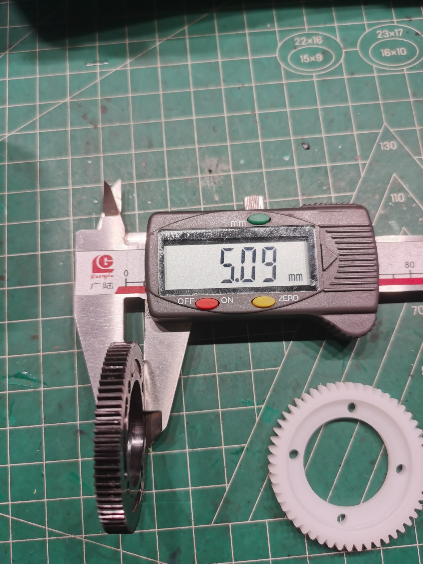

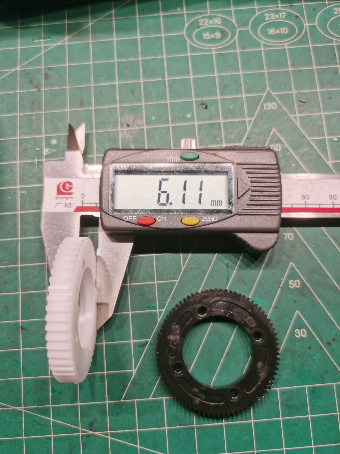

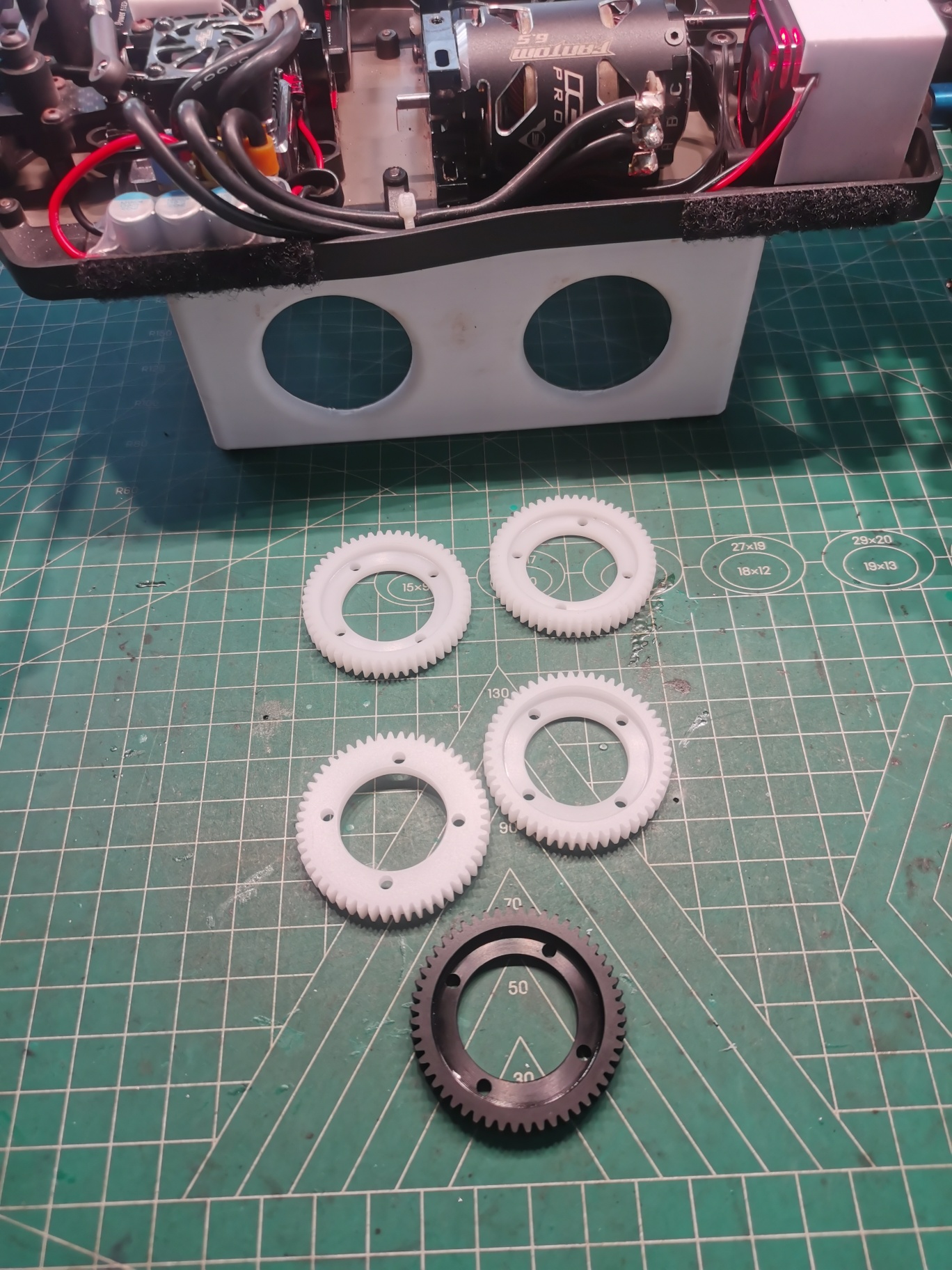

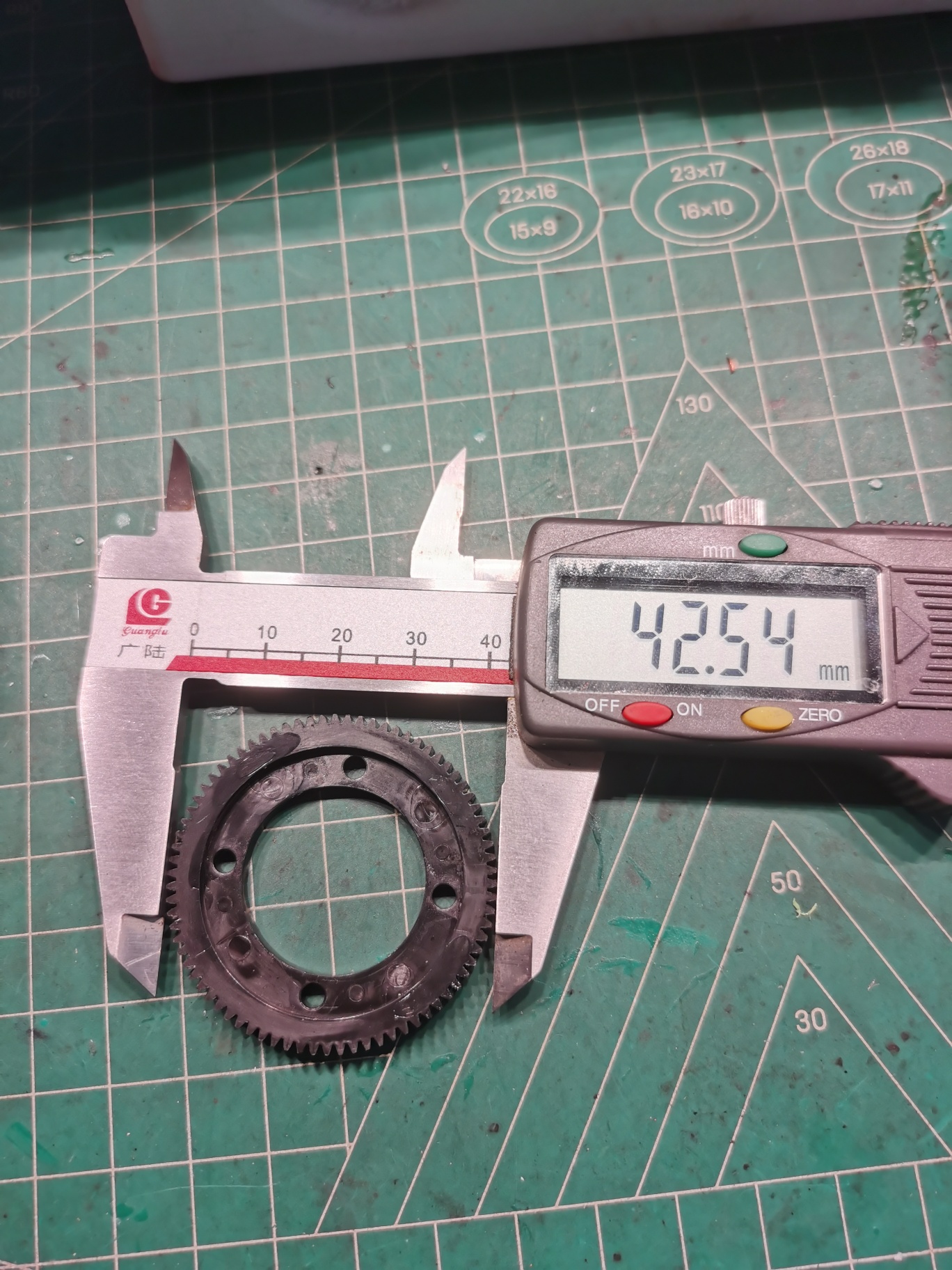

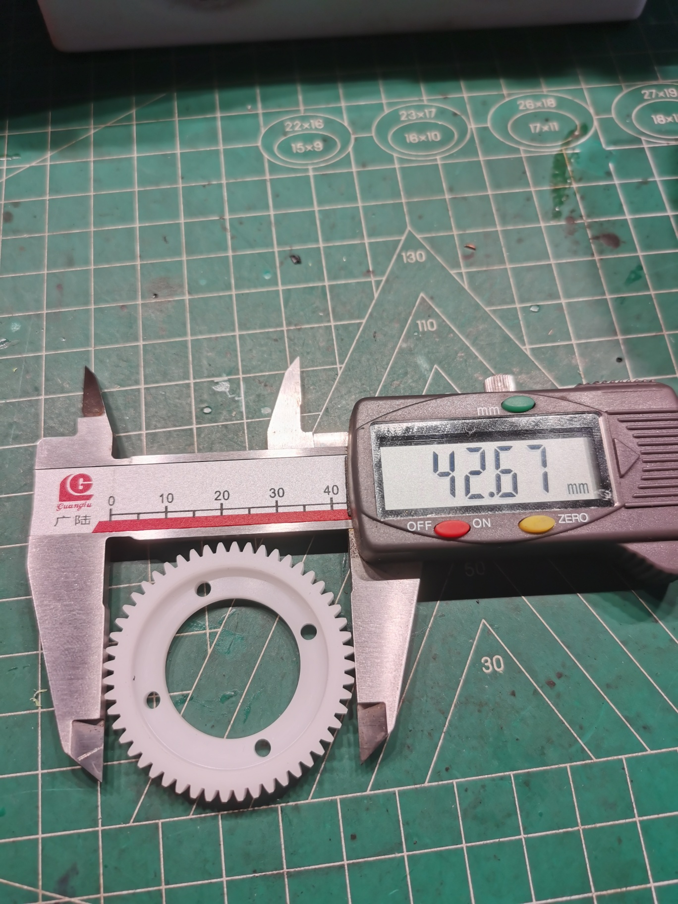

一个星期的等待后,5个大齿到手,做工优良、精密!1个混碳pom,4个纯pom。下面黑色是原厂大齿的直径(48p78t),白色是定制的pom大齿(32p52t)
32p的齿牙比48p要大,定制时也比原厂做厚了1个mm,这样能承受的力矩肯定比原来大,况且pom也比尼龙更硬韧和耐磨,上车测试情况也如此

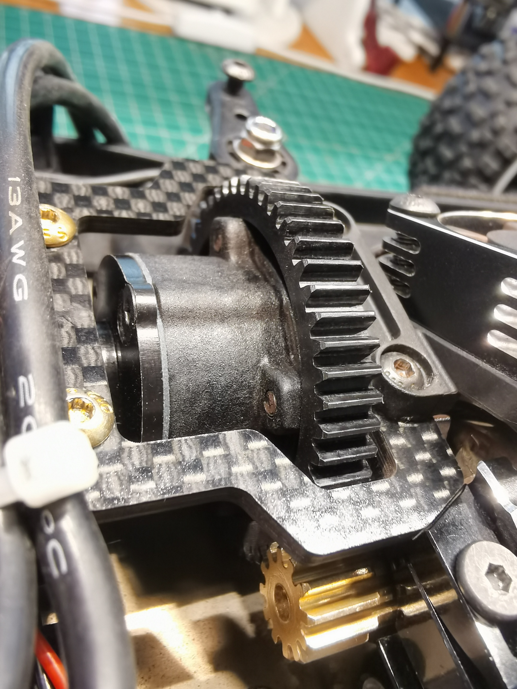

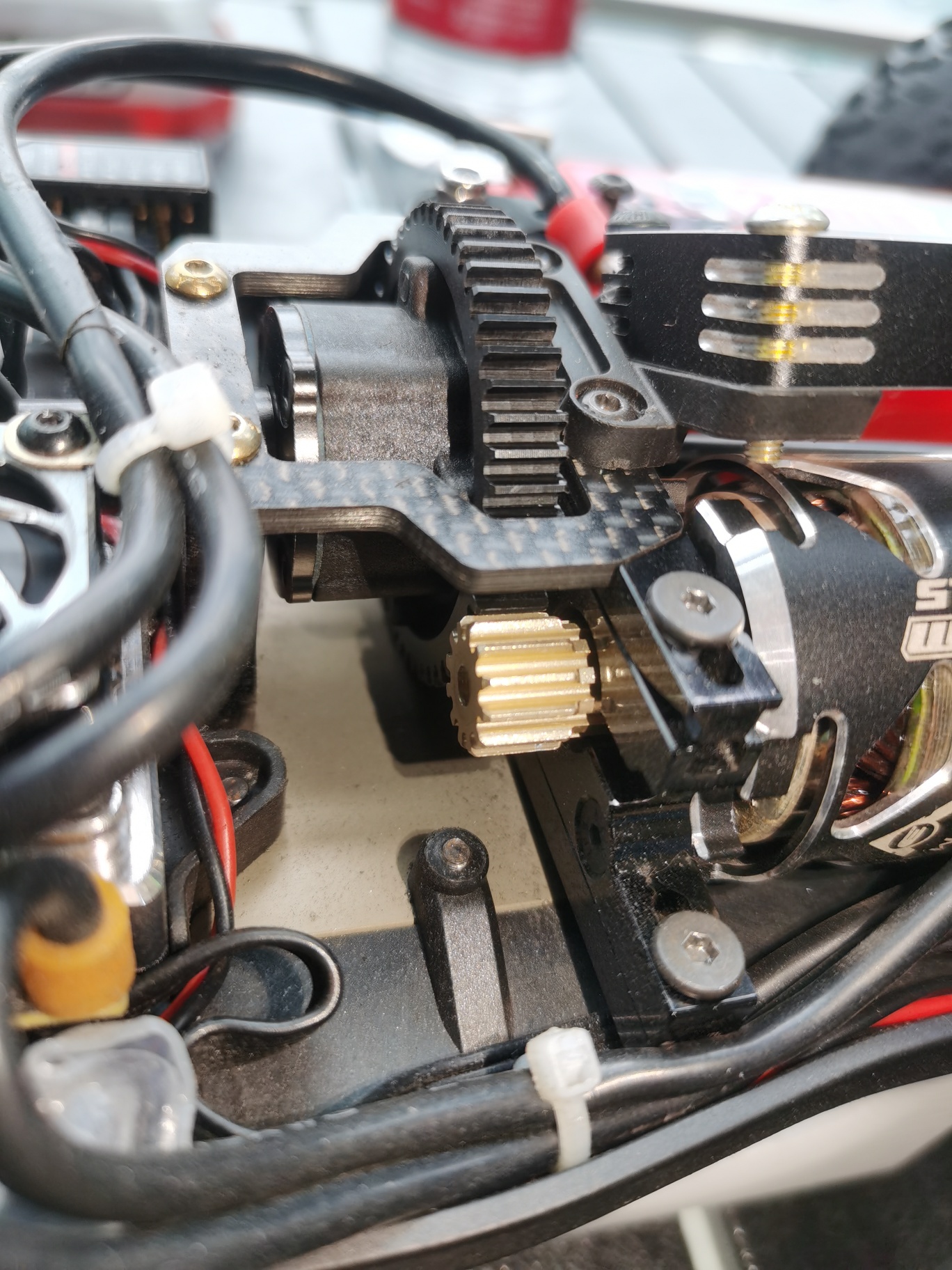

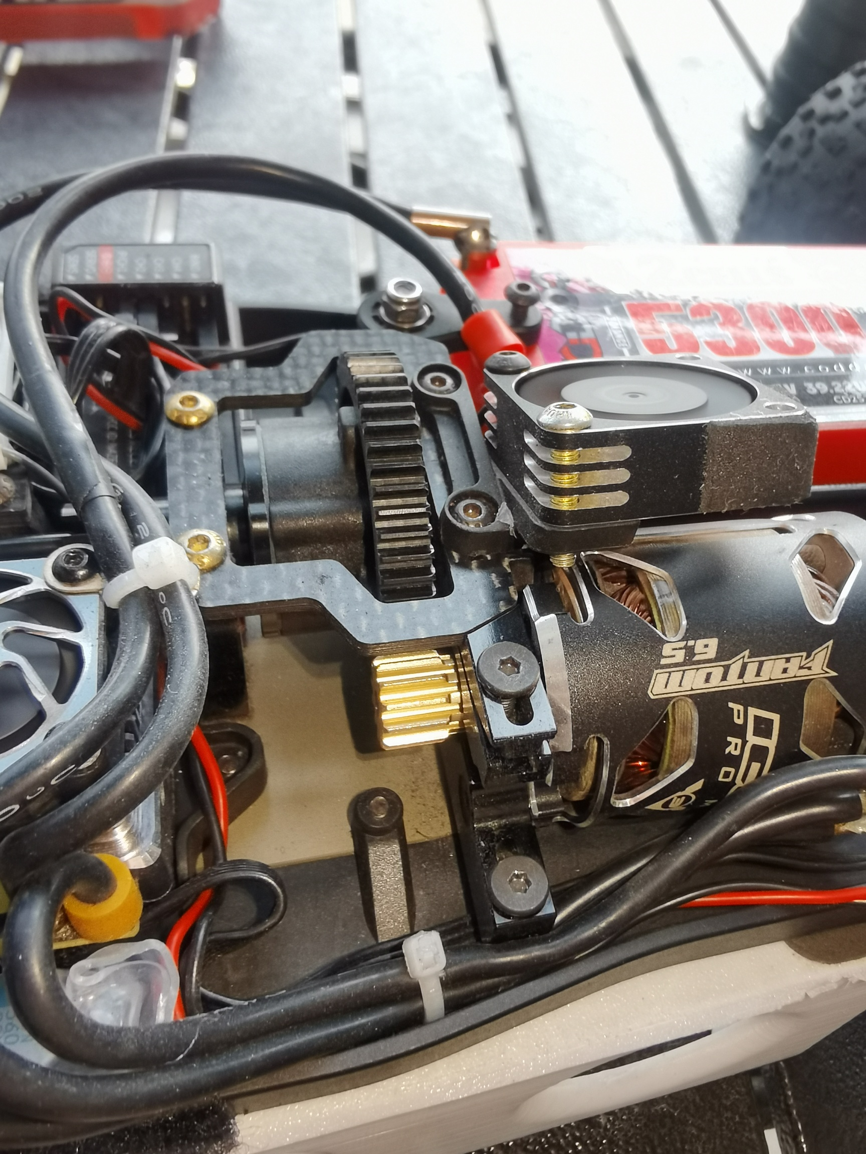

上图是20+个电之后的样子(平均10分钟一个电),配合12t的电机齿,齿比和原厂一致(18/78,12/52),新大齿极其耐磨!达到了理想中的样子,跑起来感觉和原大齿几乎没区别,当然,声音肯定没有原厂大齿这么细腻和静谧,新大齿的声音就像火车路过,狂暴和充满机械碰撞。
Pom大齿和原厂尼龙大齿各有各的优点,主要还是看个人的需求,突出某个特点时,也必须要放弃其他优点,还是要看个人取舍(原厂大齿也备有库存,方便随时更换)
最新补充,AE的新10越84,也能用这个大齿,卖家还有定制大齿的库存

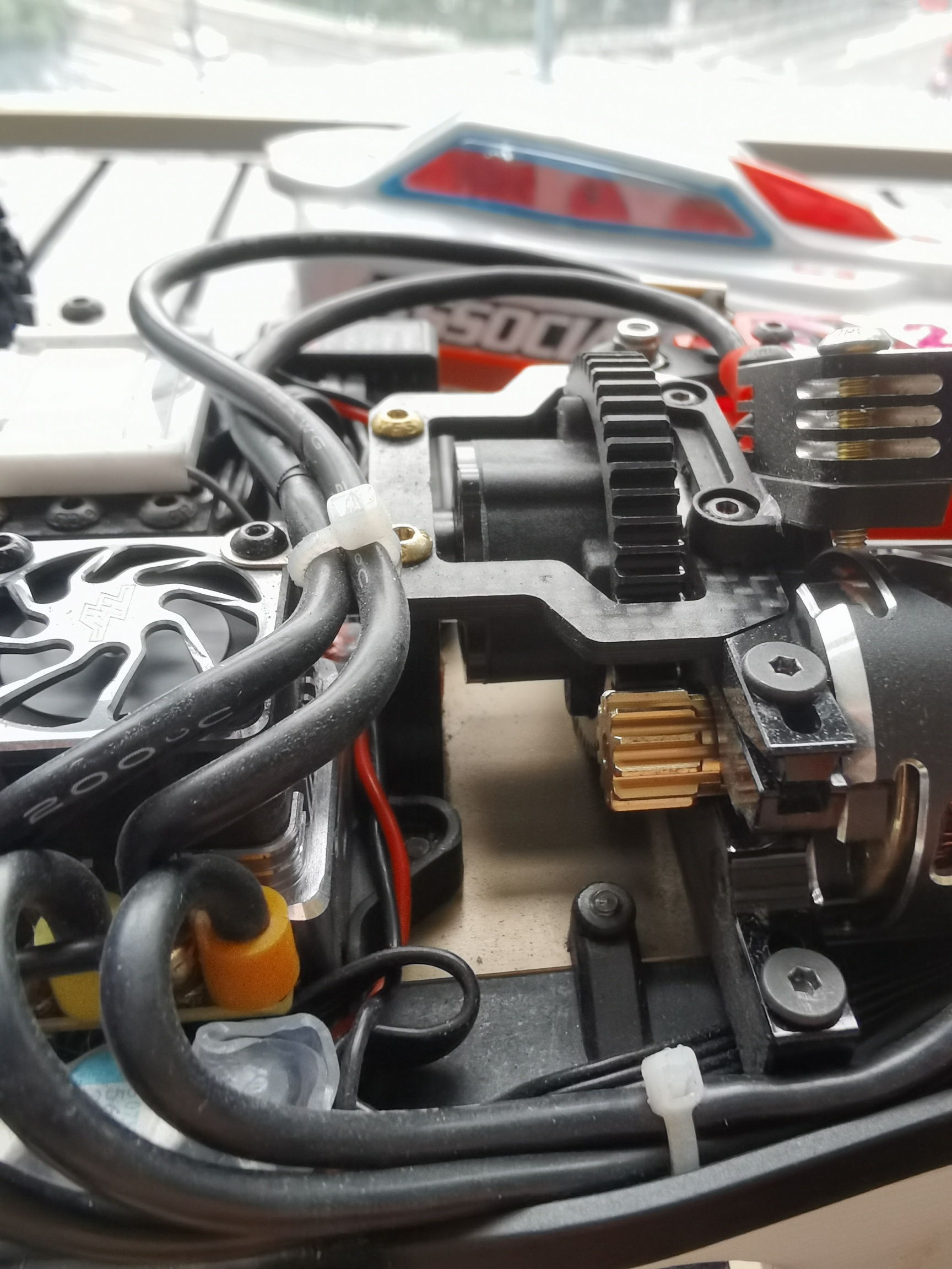

      更新!上图是7.2号,跑了40+电的大齿,磨出来的粉很少很少,大齿的齿牙完整,和电机齿嵌合还是非常紧密(电设:xr10g2s,梵腾超强磁6.5t,12/52的大齿比)

图一右下角,小黄鱼id
洪宇 长老 Fans 发消息
发表于 25-7-2 20:18:25 来自手机 |显示全部楼层 来自: 中国广西南宁
图一右下角
