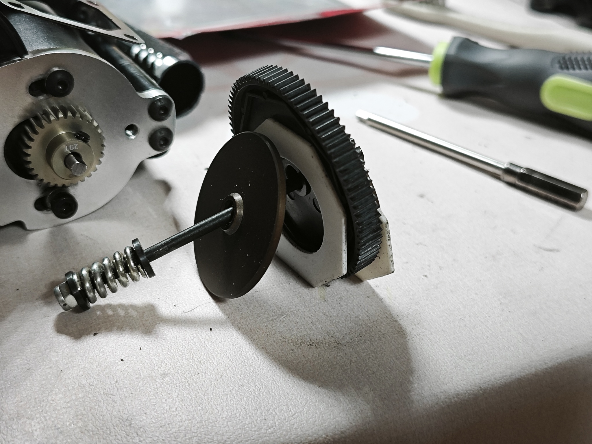

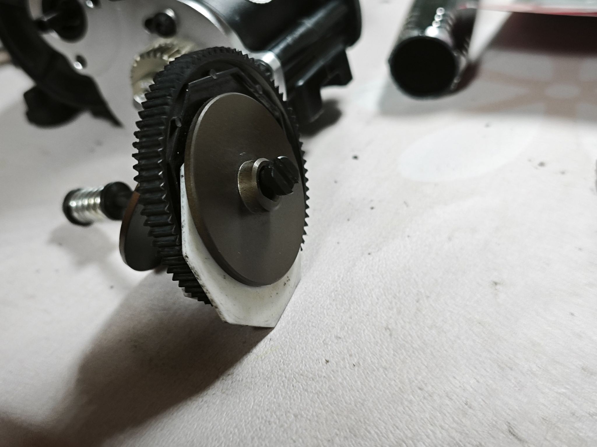

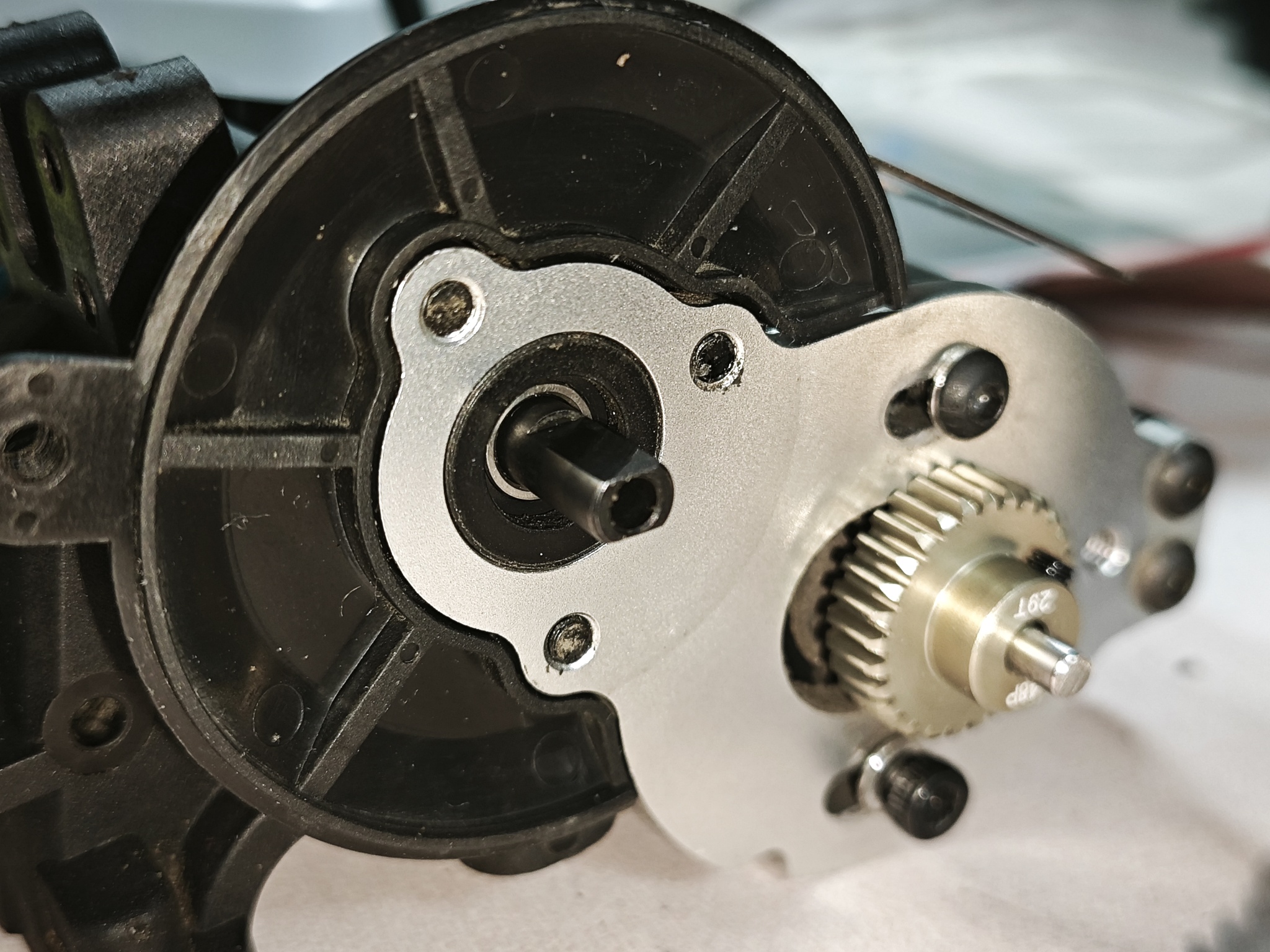

大佬们,我收的二手xv01,限滑没有说明书。请看看这样的安装步骤是对的吗?我这样安装上去,铜色金属片会跟银色的金属片摩擦到,有一点阻力是这样安装的吗?有安装说明书的话请提供一下谢谢

不应该刮擦到马达座的
可能少装垫片了

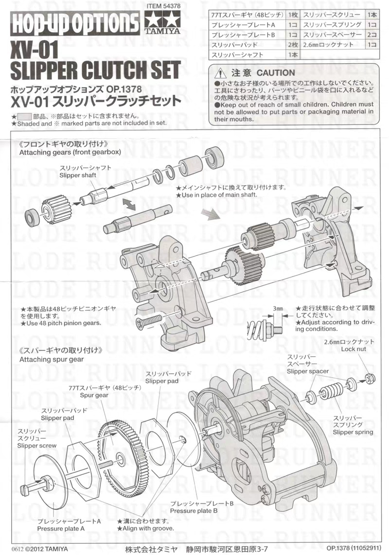

田宫官网自己下载说明书

我有说明书,但按照说明书装就是会蹭,所以你得自己加垫片调整,具体多少你就得自己试了。对了换了限滑原车带马达齿就不能用了,

限滑说明书,得用24T到29T马达齿

弹簧那边垫片装反了

有个垫片装反了,我换了29t
