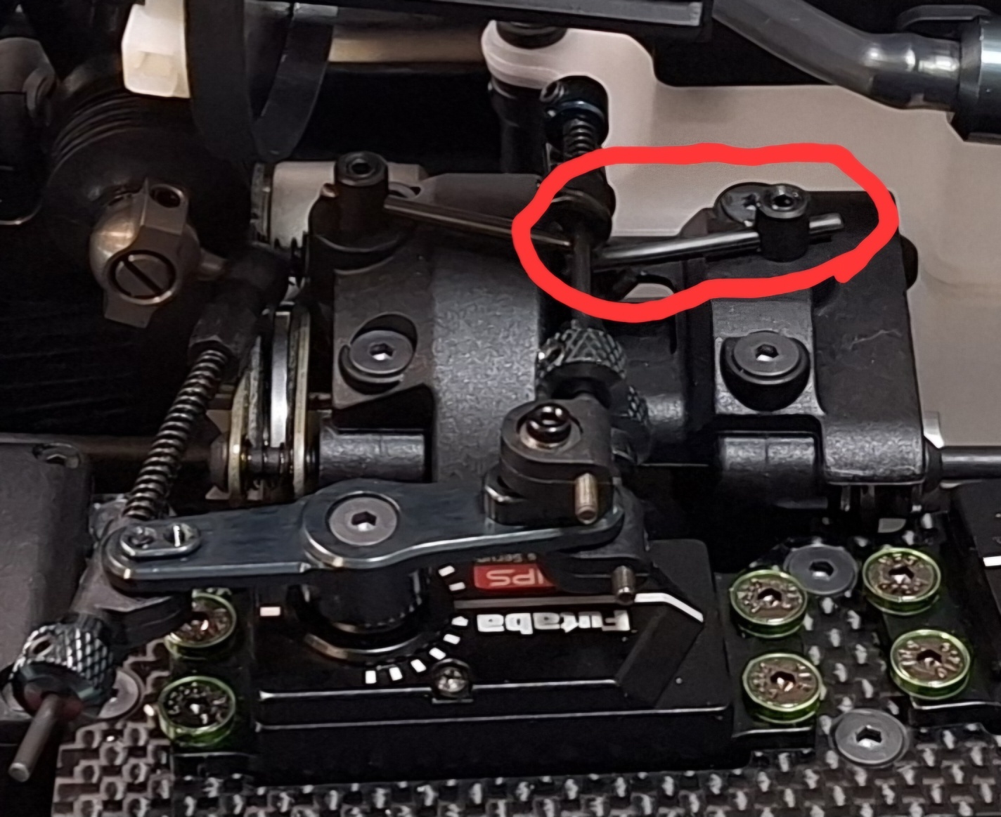

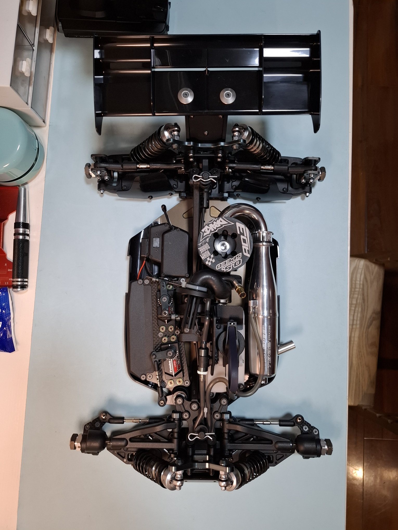

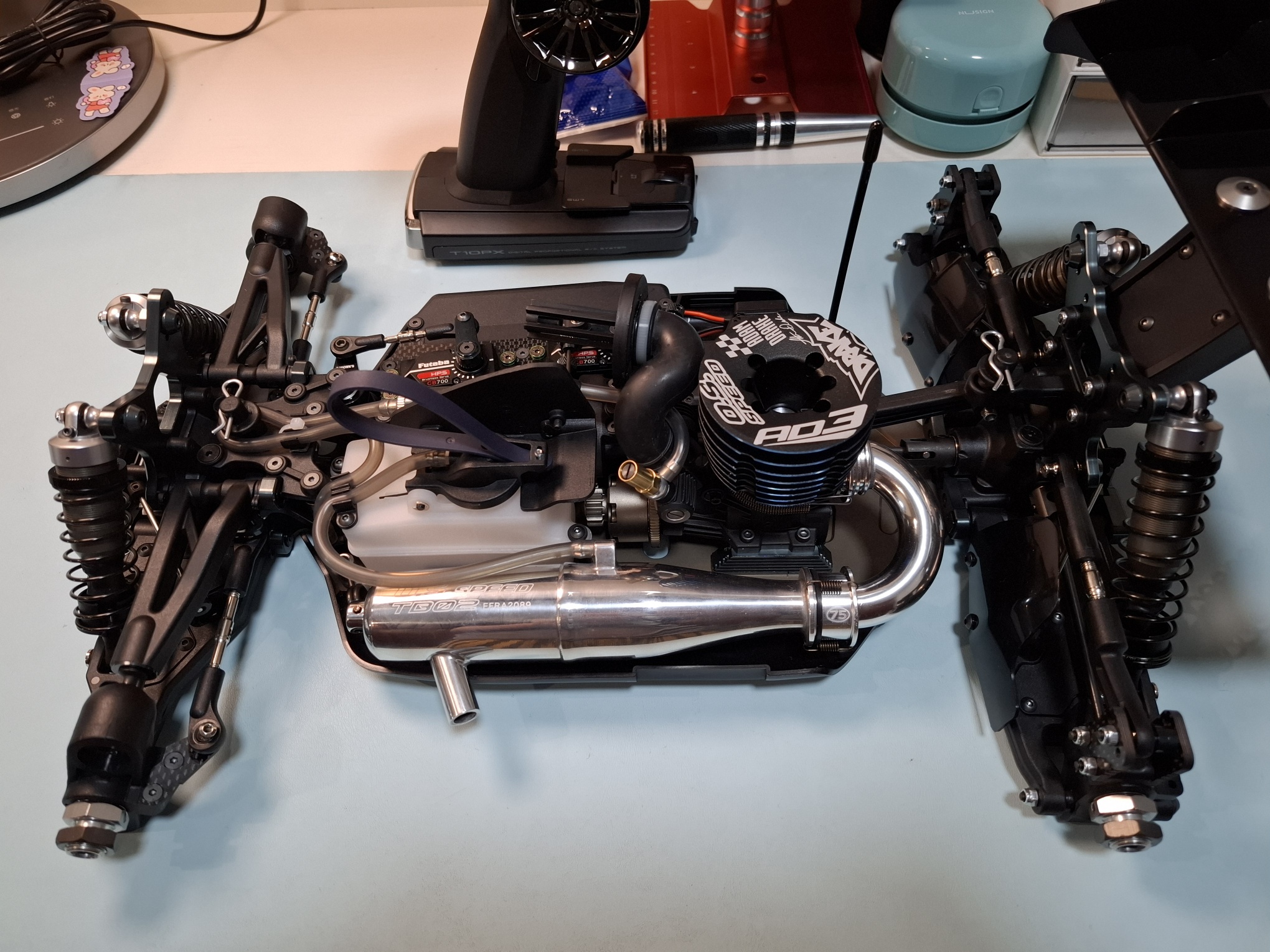

车装完了,等哪天有时间去磨合引擎。不知道是不是我的个案,刹车后舵机归位,但那个控制碟刹的钩子有时候不会自己弹回去,感觉有点卡住,用手轻轻拨一下就弹回去了,看最后一张图。
油门拉杆最好和化油器成180度角。刹车拉杆看你图上应该也有卡滞,所以回弹不回去,调一下吧!
