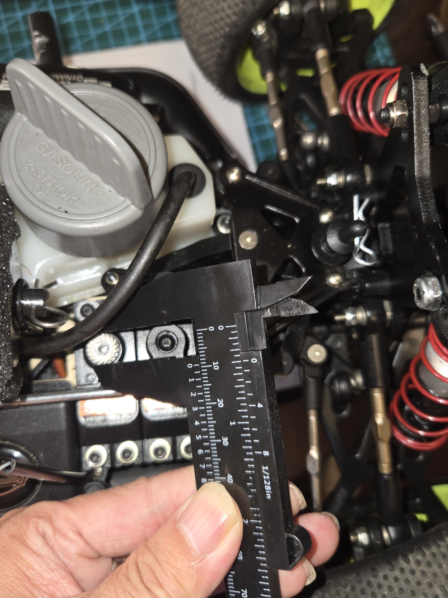

我这个舵机输出齿是18t的,而且输出轴直径很大,大概9.5mm  换成英制大概3/8得,因为想换个舵机臂,但一直不知道怎么搜?所以现在请教大家。

求助舵机品牌和舵机臂规格?

losi 8ight的越野

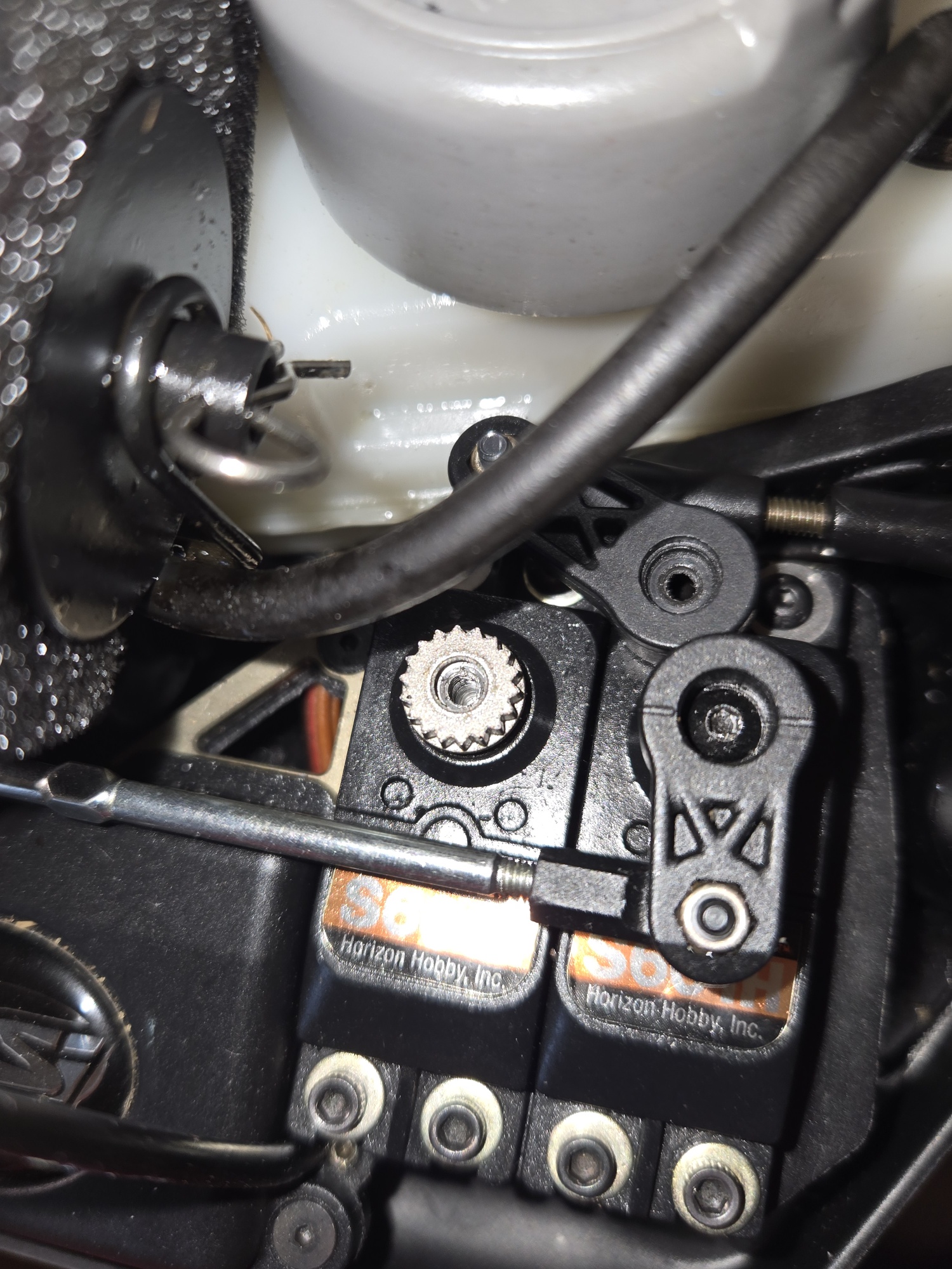

你这应该是还有个衬套在输出轴上,ae也有类似的设计,试试把它拆下来

上面有个套没拿下来 这个舵机应该23t
