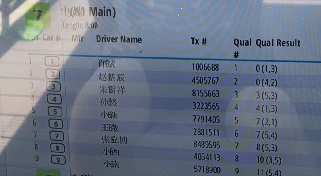

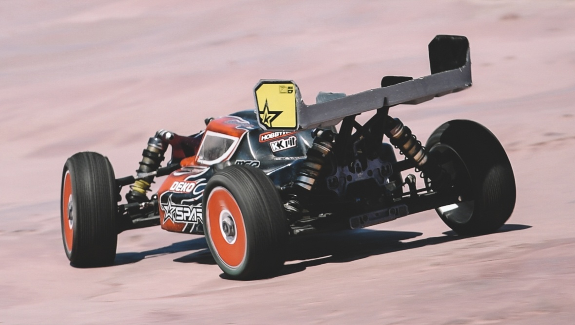

第一次进入如此高等级的a组决赛

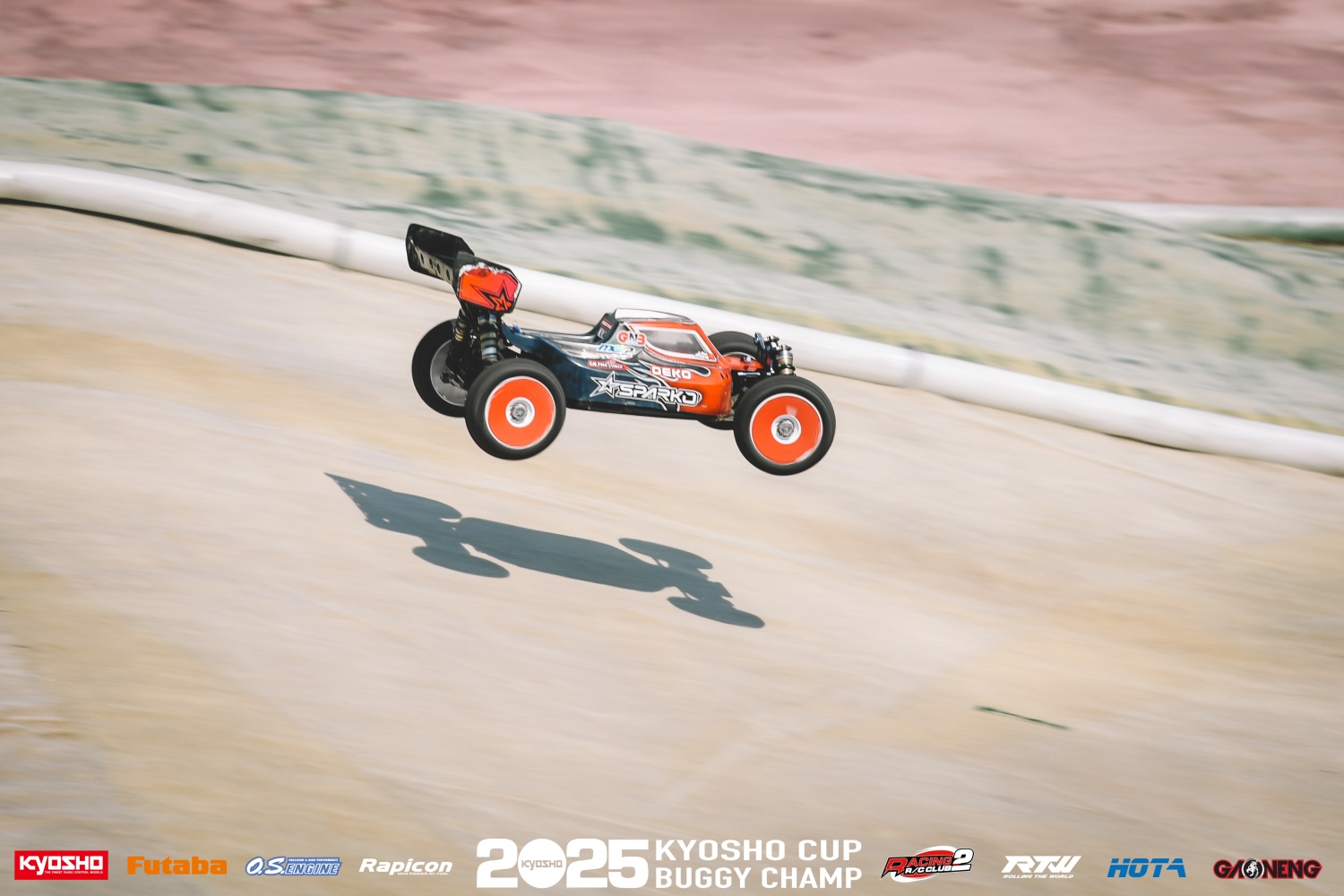

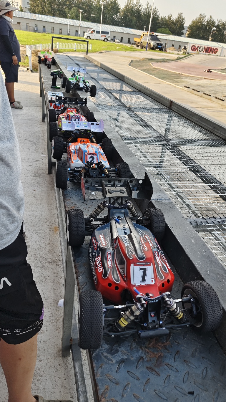

这次京商杯的五轮预赛给了我很大的机会,控制练习鬼使神差的断螺丝让我落在了2组来跑预赛,前四轮预赛稳定发挥a组边缘,压力山大,第五轮预赛前灌了两罐魔爪,尽了全力超常发挥,总排名全场第二,7车进了a组决赛,但是对于完全没有高水平的a组决赛的经验的我,在此之前都没有考虑过a组决赛应该怎样跑这件事,在赛前自己给自己上压力,把避震塔螺丝拧的过紧,临时买的杂牌螺丝都不知道有没有12.9级,发车超到a4,第三圈三坡落地在没有翻车没有撞车的情况下右前避震塔螺丝突然断裂(关键部位的螺丝一定不能凑合),导致了缺少右前避震,车飞坡始终是歪的,尽了全力也没有守住位置,垫底a9回来,成为了唯一在a组没有牌子的那个人

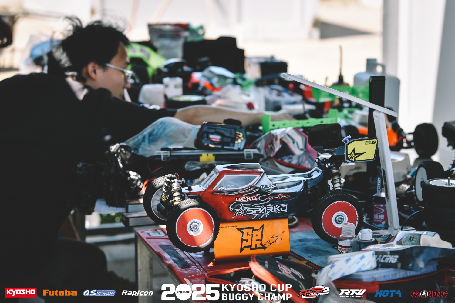

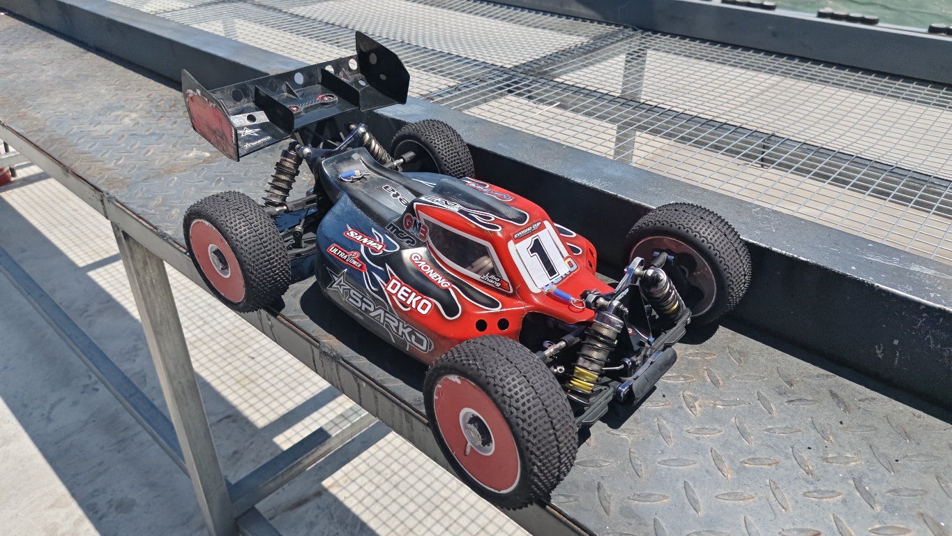

在全程40+℃的天气,加上剧烈的飞大坡落地,DEKO BL9295X舵机,高能电池没有出现任何问题,SPARKO F8E车架本身的结实程度以及战斗力确实是惊艳到我了,第三场和这个车架之间进行磨合的比赛,战损部分只有我自己买的廉价螺丝,把螺丝全部更新之后,我很有信心驾驶这台车去之后的任何比赛

ken128 终极 Fans 发消息
发表于 25-6-29 18:40:51 来自手机 |显示全部楼层 来自: 中国天津
这车这么大的外八字儿,和内倾!

TheWorld 元老 Fans 发消息
发表于 25-6-29 20:08:30 来自手机 |显示全部楼层 来自: 中国河北石家庄
ken128 发表于 2025-06-29 18:40
这车这么大的外八字儿,和内倾!
场地是地毯和自流平砂浆混合,倾角太小会有点容易侧翻
