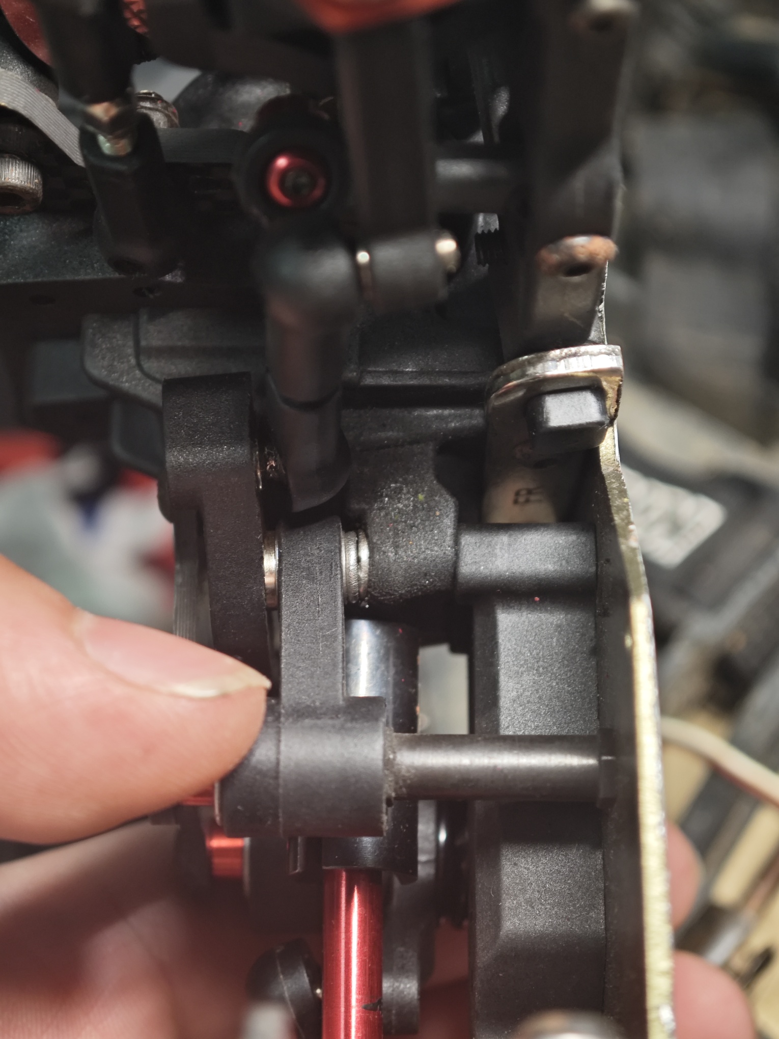

平头哥设计的时候,他的螺丝会影响转向组,转向组不能用到最大有过车的玩家都是知道的。

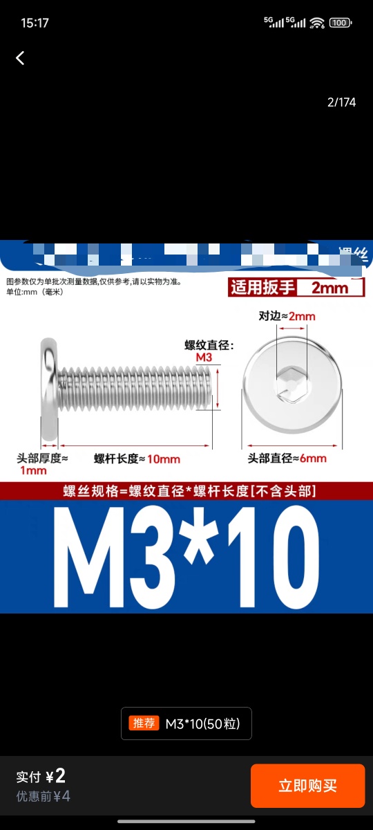

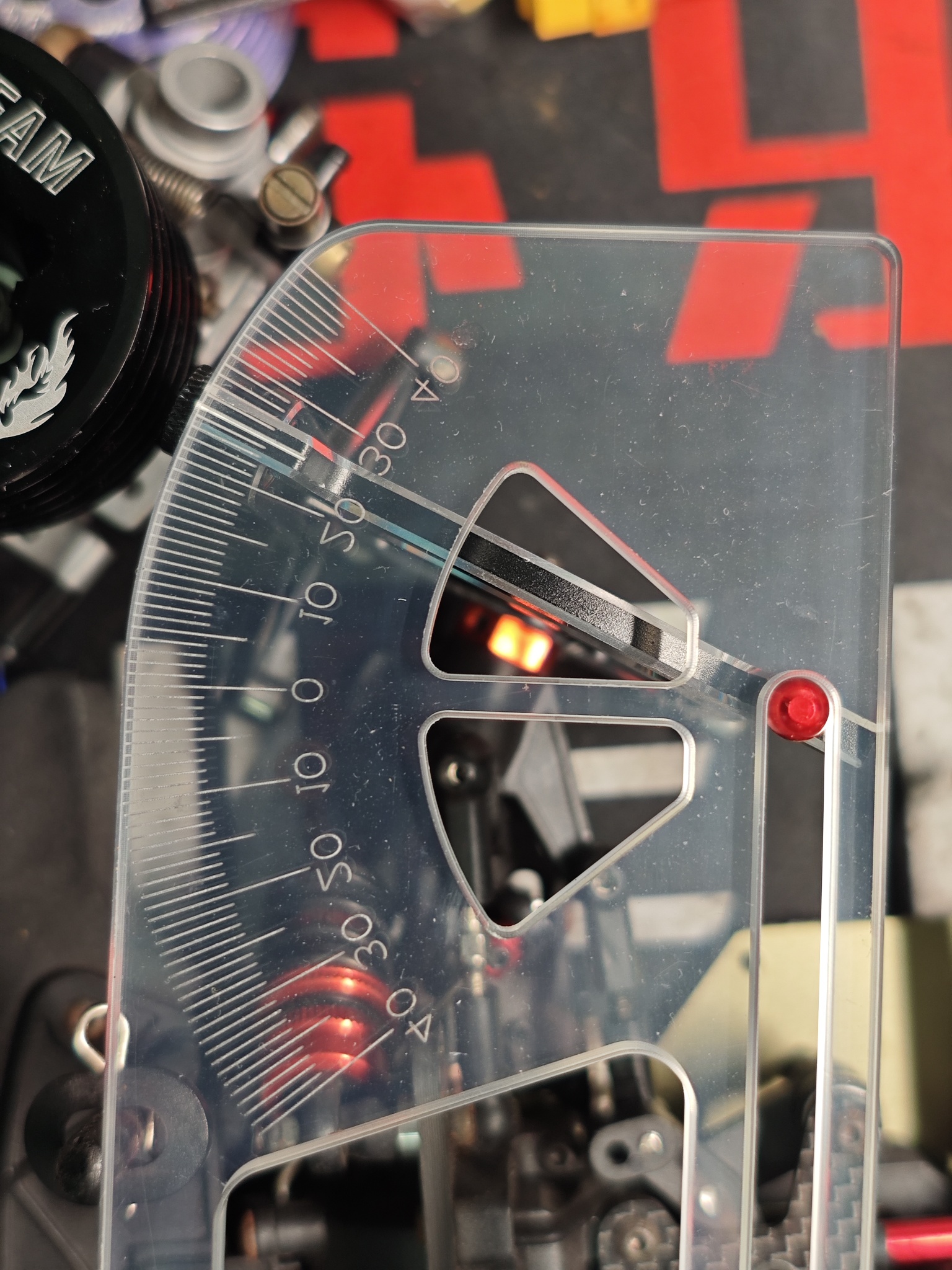

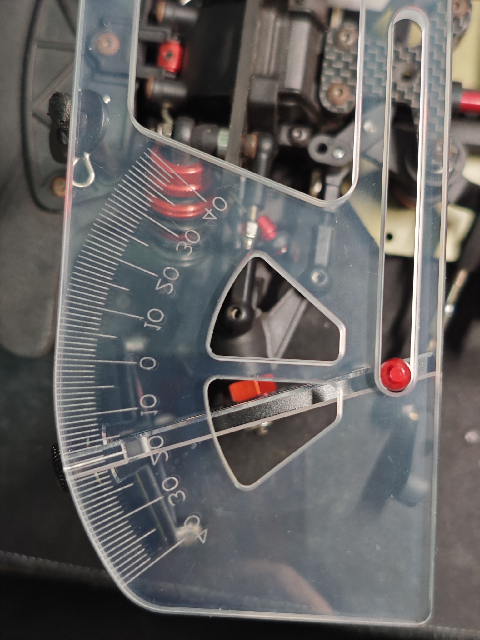

目前发现了最简单的解决方案,只需要换4颗螺丝,转向板的两颗,还有固定波箱的两个,这样转向就会从18度,(图2图4)
变成转向为25度(图1图3)

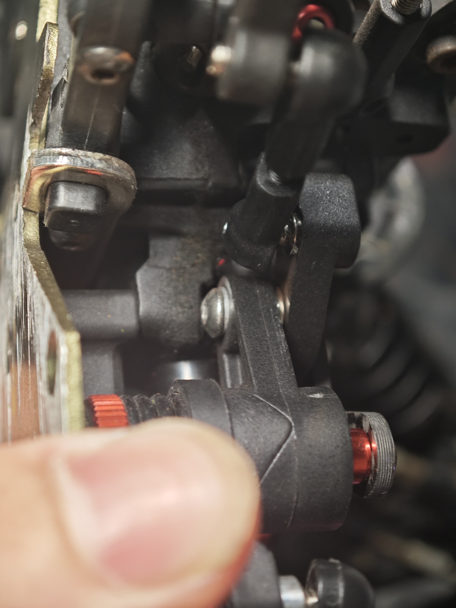

螺丝型号为m3x10和m3x14薄头(图5)

纯纯设计缺陷
AndyLing 长老 Fans 发消息
发表于 25-6-26 16:52:21 来自手机 |显示全部楼层 来自: 中国
这个方法好呀,我之前把那里挖下去一点换了沉头螺丝特别紧
平凡的大叔 终极 Fans 发消息
发表于 25-6-26 17:40:15 来自手机 |显示全部楼层 来自: 中国辽宁大连
认同,决绝方案都是靠玩家想出来的,包括啵啵的改件
我不理解的是到了ptg2tc上这个问题依旧存在,2R拉力跑法就是漂移不说什么了,2tc电房走线转向角度小了就是致命缺陷

其实lc老板自己也承认的,我之前问他们老板了,这个,解决方法我也同步给老板他们了。

这个缺陷lc自己也是知道的,模型展上,厂家也是改了沉头螺丝

我是把那个转向组件垫高了一点。也能完美解决这个问题。不过转向也不能弄得太大。不然那个CVD是不是要抖了?还有那个舵机杆儿的也加了垫片,不然磨传动。
