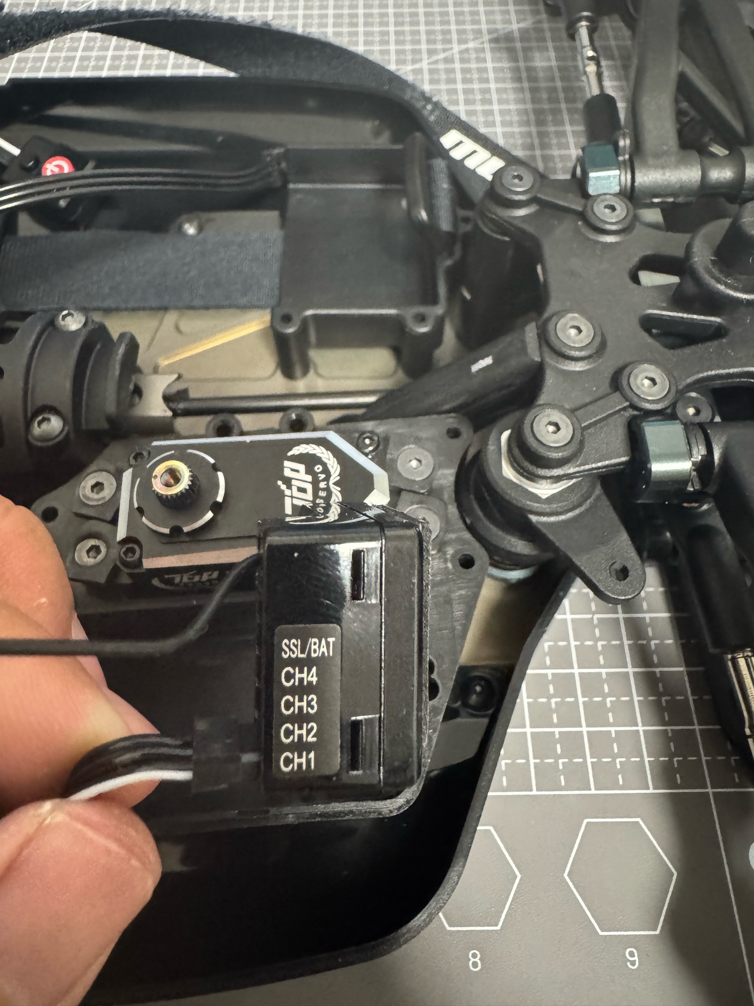

我这新手真是啥也不懂,插个接收器,都不知道顺序,现查的百度和视频

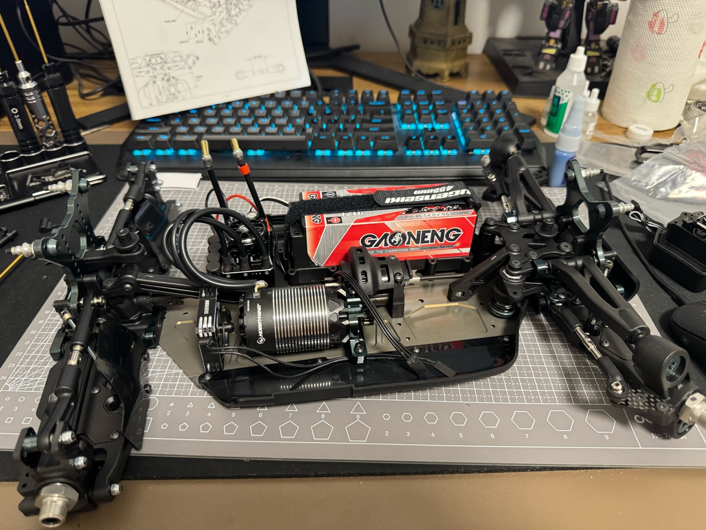

这么大电池这车左右肯定不平衡,设计有问题电调应该放电机一侧。3s电池应该差不多。
阿拉丁大灯 RC 新手 发消息
发表于 25-7-19 17:28:34 来自手机 |显示全部楼层 来自: 中国山东青岛
不清楚,我用的4s电池,一斤多
