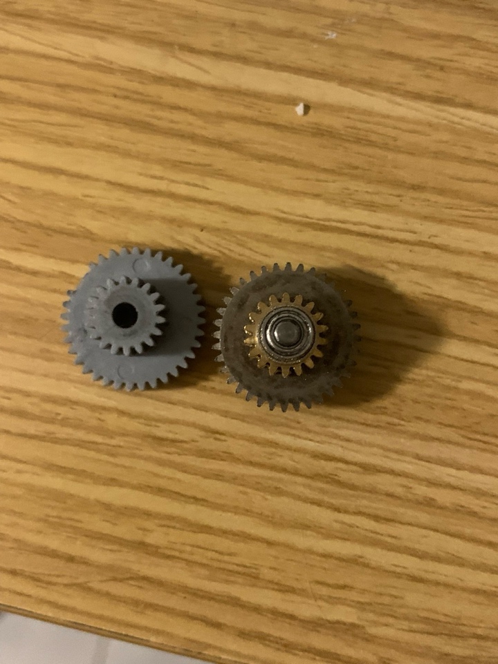

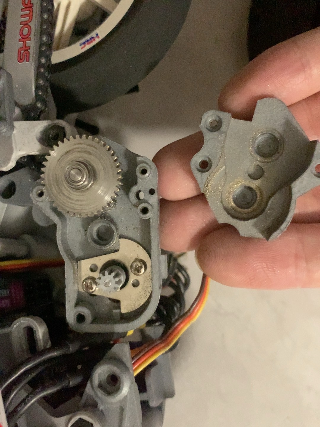

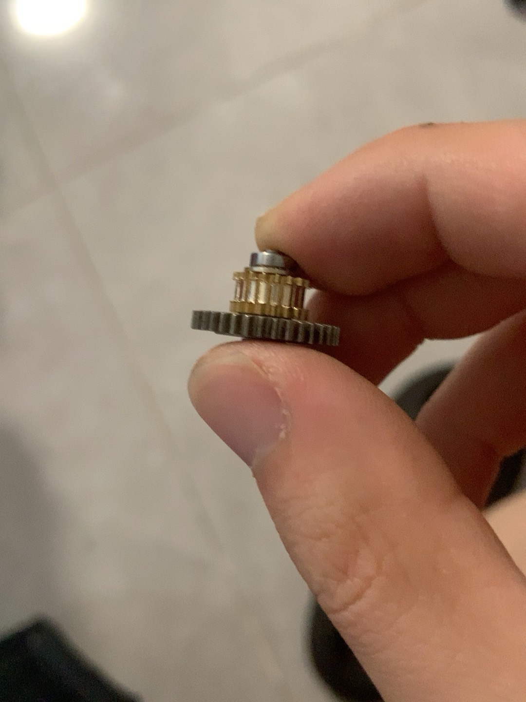

老哥们之前下地掉链子把减速齿给扫了,后来换了3D打印赛钢齿轮四颗每一次下地五分钟就把齿扫没,无奈换了金属波箱金属差速齿,您猜怎么着,还是啃齿,原厂的链轮一点事情没有,差速齿轮跟链轮咬合的地方还是黄铜的也缺牙了,一打开波箱全是黄铜粉末,目测金属齿轮和原厂没用太大区别,链条的松紧下地都试过了,波箱也锁紧的,求助各位老哥帮我解答一下到底怎么回事,修车的时间比玩的时间还多我真崩不住了

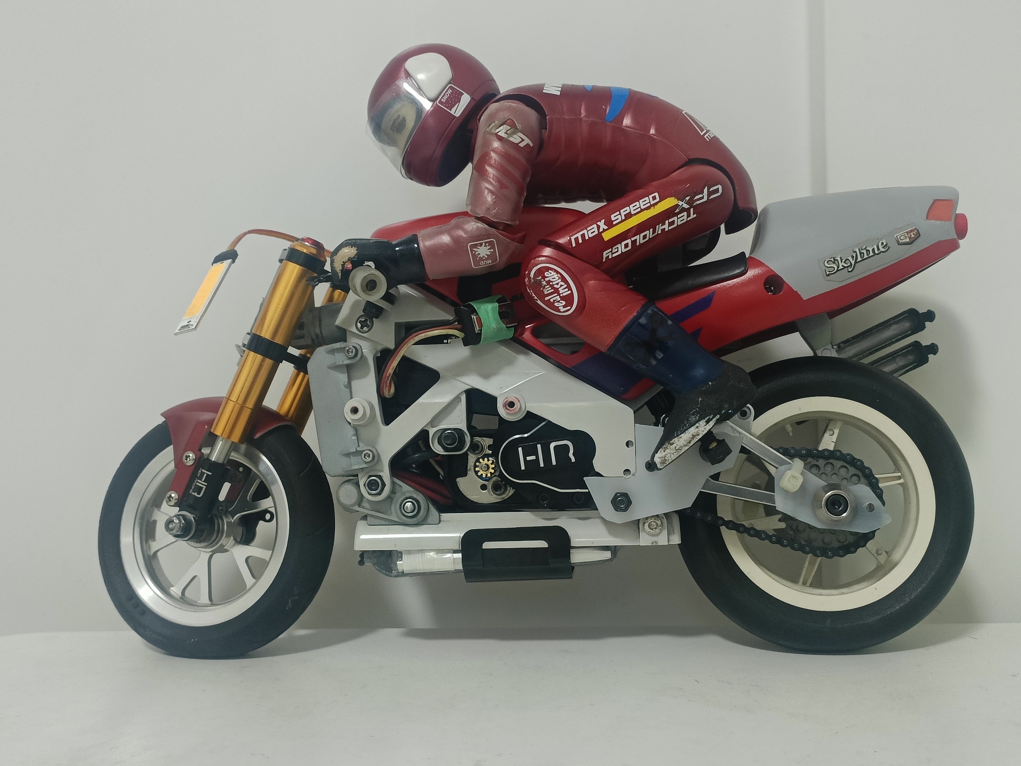

顺便问下原产前叉跑快死亡摇摆咋回事,因为前叉摇摆打过好几次滚了

轮子动平衡与配重内胆

我也在想是不是减速齿强度或者公差的问题,减速齿是买的咸鱼大哥手搓的下面应该是钢的上面黄铜,之前原厂的没事会不会是有韧性

1.先排除操作的问题。用手把车推出去再给油门。我刚开始是先给油门再放车,结果扫了三四个齿轮。目前我就原厂塑胶齿用的很好。
2.升级金属齿轮的话,建议原厂,副厂件精度差点意思。

谢了老哥,放车手法会这么容易扫吗,我都是刚刚好能跑起来的怠速放出去的,应该不会扫黄铜的齿这么厉害吧,会不会是更换的轴承链轮横向有矿量,但是我看原厂的波箱搭配垫片也会有点横向的余量
