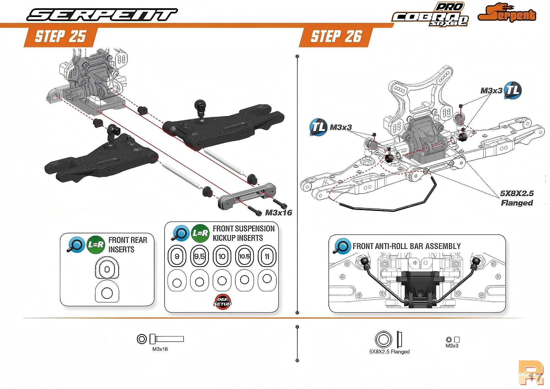

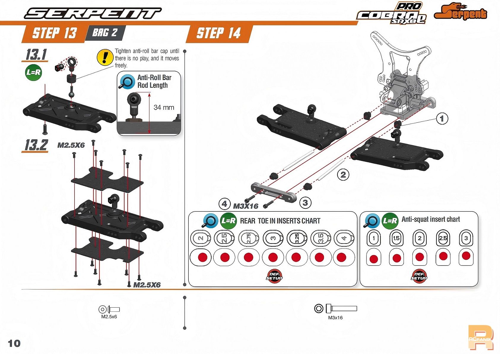

新手装车,安装臂码时遇到问题如何选择合适臂码豆。
大魔王泰力 RC 新手 发消息
发表于 25-6-22 23:12:35 |显示全部楼层 来自: 中国广东汕头
请教各位大神!平时去越野场地玩耍,如何选择臂码豆。

说明书让用啥就用啥呗,不喜欢再改

其实说明书也不太懂,请教下一般情况具体安装那个臂码豆都合适。感谢!

一般情况就中间的孔位

好的谢谢!在B站找到相关资料,日后慢慢学习调教。
