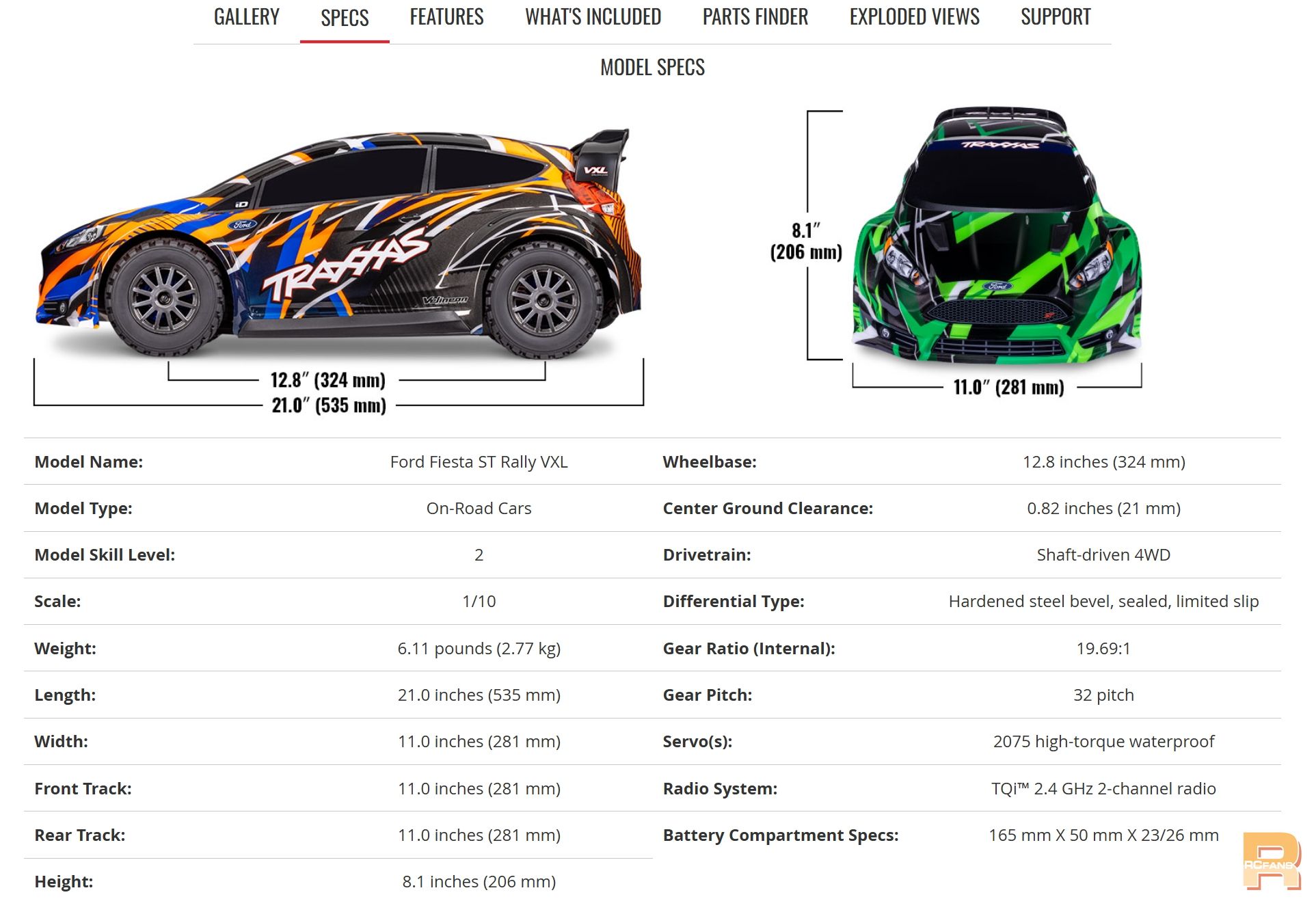

官网的参数如图,实物我也大概量了一下,车壳宽度前轮眉的位置大概只有270mm,官网给的可能是最宽的地方。

这281的轮距指的是车壳的吗

应该不是车壳,上面说了车壳还要窄一点

轴距324,然后轮胎是104MM,轴心半径就是52mm,然后自己参照一下吧!

我想问一下轮距就是前面或者后面两个车轮外沿的距离

宽是275左右,轮胎有倾角设定,并不能精确到单一数字,避震压缩之后数据也会轻微变化

哦!外缘刚好包括轮胎,看拉力介绍图车壳宽度就行了
