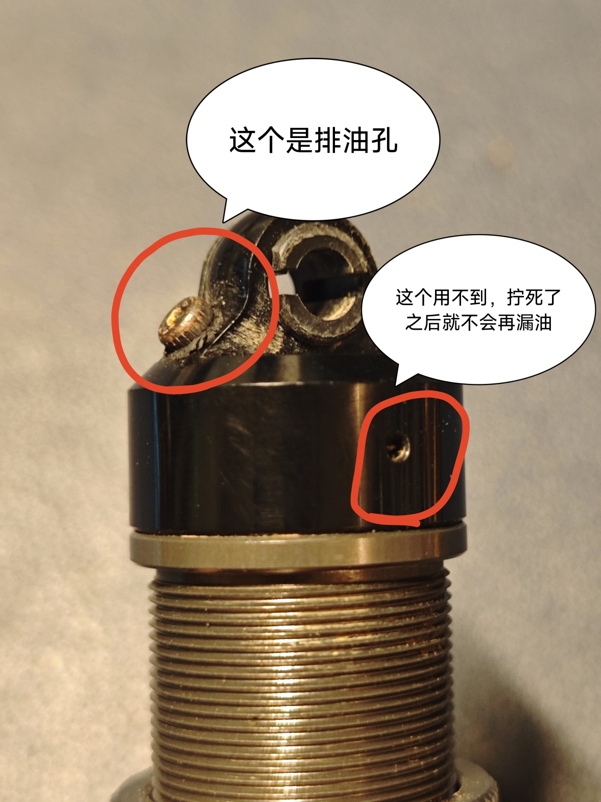

如题,我的避震每次推到顶都会从避震帽那个小孔渗油出来,感觉很难搞,而且我是按照说明书拼装的,照理说步骤没问题啊?
另外这个避震是负压避震(虽然我也不知道是不是该这么叫)反正它没有气肺,只有一个O圈,然后顶在帽的最里面。
我感觉就是通过这个O圈密封的,然后形成负压效果,说明书也是说推到顶然后拧死,但问题是这样做之后再次推到顶就会漏油,而且能听到避震器里面有空气,不是排不干净,是每次一拉就会进气,根本解决不掉。

油气混合的避震就是这样的
这个叫出血孔,组装的时候可以通过它排掉多余的油。装好以后一般会用一个小螺丝和o圈堵上(但也不是完全封死)

他避震帽上面有一个单独的小孔,可以用螺丝堵上,这个是另外的,感觉是给气肺用的,但是我用的是O圈

这种避震器就是这样设计的,就是要混入空气的
big8ear 元老 Fans 发消息
发表于 25-6-19 18:42:49 来自手机 |显示全部楼层 来自: 中国上海
装好后出血孔用小螺丝套小o圈拧上就行了,也不用拧太紧,因为活塞运动的时候空气要进去……反正田宫的是这样不清楚tekno

这个孔是做气肺避震的时候用来排油的,你这个装法用不到这个孔。你做的是无肺避震,用的是上面那个带小螺丝的孔排油。做法是小螺丝下掉,避震帽拧死,再往上推活塞排油,排完之后把小螺丝拧上就完成。

我也是这么想的,但是拧死还是漏油,我都怀疑是公差没处理好

小漏没大事 反正是要定期换油的

不会漏的啊,装好避震推出多余的油,只要o圈这些安装正确不会漏的
