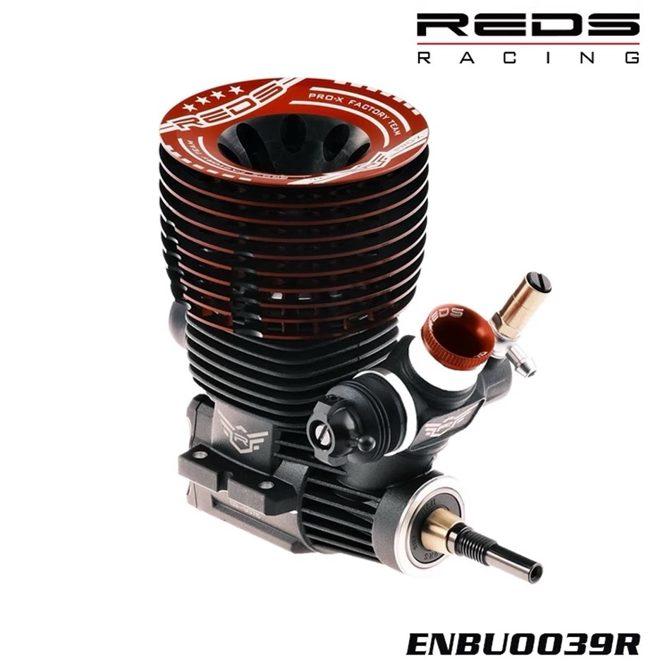

721 prox 和 721superveloce,啥区别哪个更好

背板不一样,其他基本就是一样

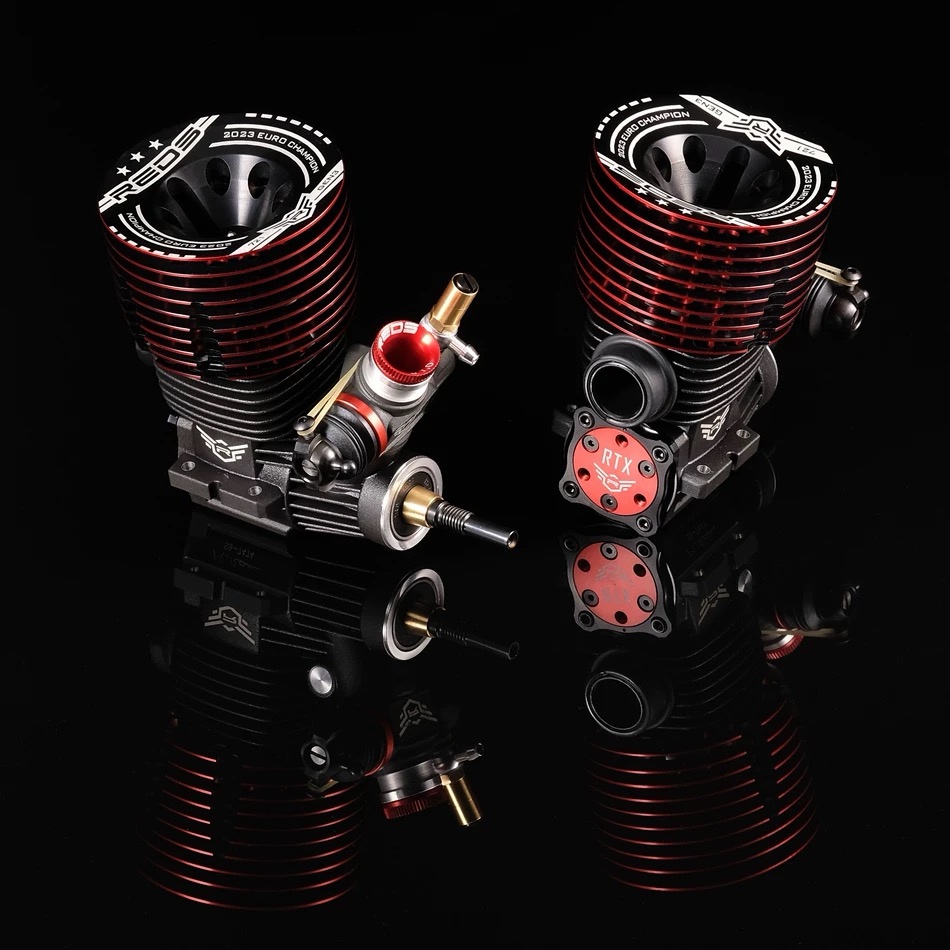

下面的721是最贵的721,背板是会跟着活塞连杆一起转的,增加一些扭矩。reds作为欧洲机,材料硬,可以拼命锁到爆
