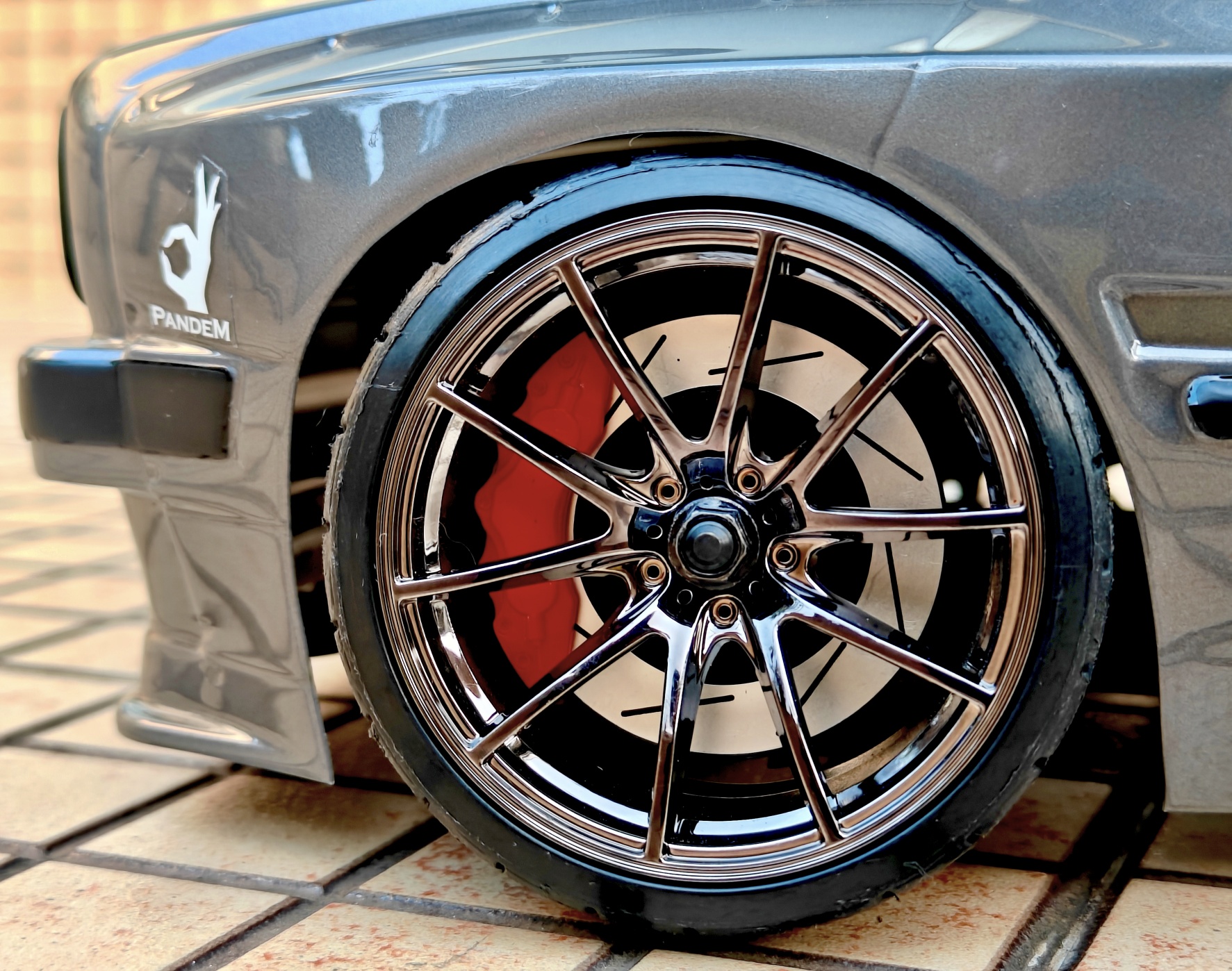

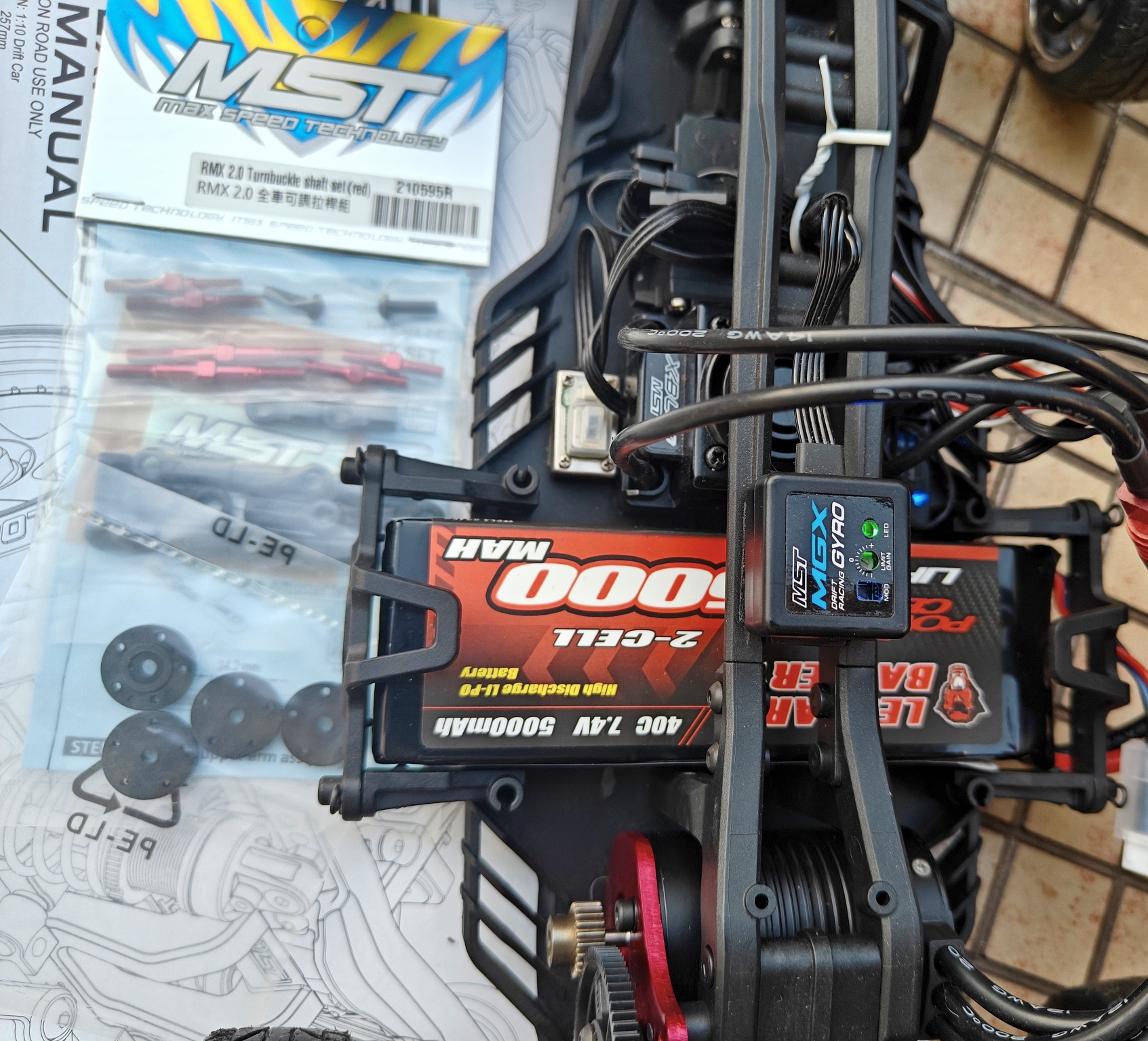

新手入门,一些问题提问哈,电池用的7.4v 40c 5000,请问40C 50c 70c的区别,mst rmx支持多少c的呀?轮毂无论高低还是有蹦,需要切壳还是另有途径哈,苏州有一起玩的小伙伴嘛

电池C数应该是指电池瞬间放电最大电流值,一般C数越大放电越快,能支撑多大C数一般要看电调参数,电调说明书上应该有,目前高级一些的电调用130C也没问题。

至于轮子蹭壳应该是轮距太大导致,可以加一些内倾角(camber)或换小度数轮毂或者缩短上下摆臂及转向拉杆的长度。

容量×C数=放点电流
