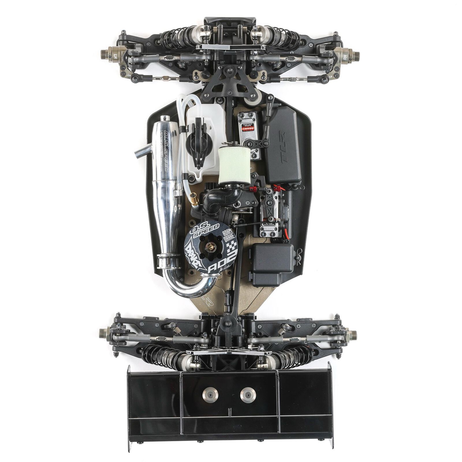

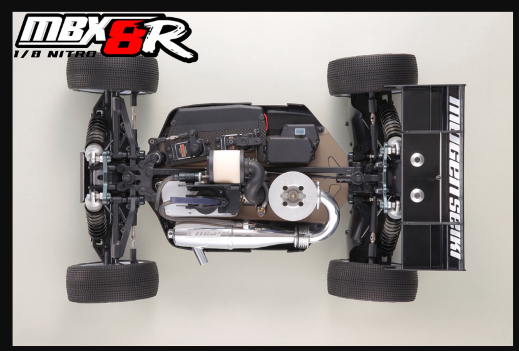

tlr 8ight 和 mugen mbx8r

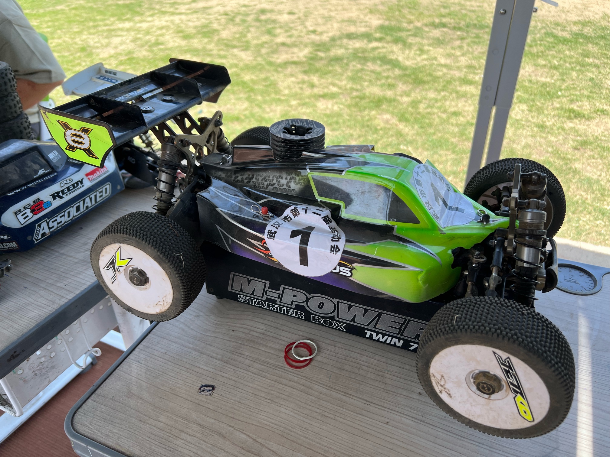

新鲜出炉的mugen

刚好我两个都有,tlr配件不如mugen好买,而且对调车有一定要求,原厂装出来车尾太活了,优点是好看,设计也比较有特点,中差和尾差比较有特色,后差快拆比较麻烦,c座的大王销螺丝要经常检查,容易掉,这里不如tekno机米锁紧更合理,空滤容量很小,一定记得勤换。全车传动感觉都是淬火的,一旦弯了就别想着矫正了,断给你看。因为玩的比较多,所以能说出不少缺点,不代表车不好,调好了也能拿冠军,不骗你。
mugen原厂装出来就很好开,配件好买也便宜些,mbx一路迭代下来感觉设计功力比tlr深厚,跑起来很顺,目前没找到啥缺点。
