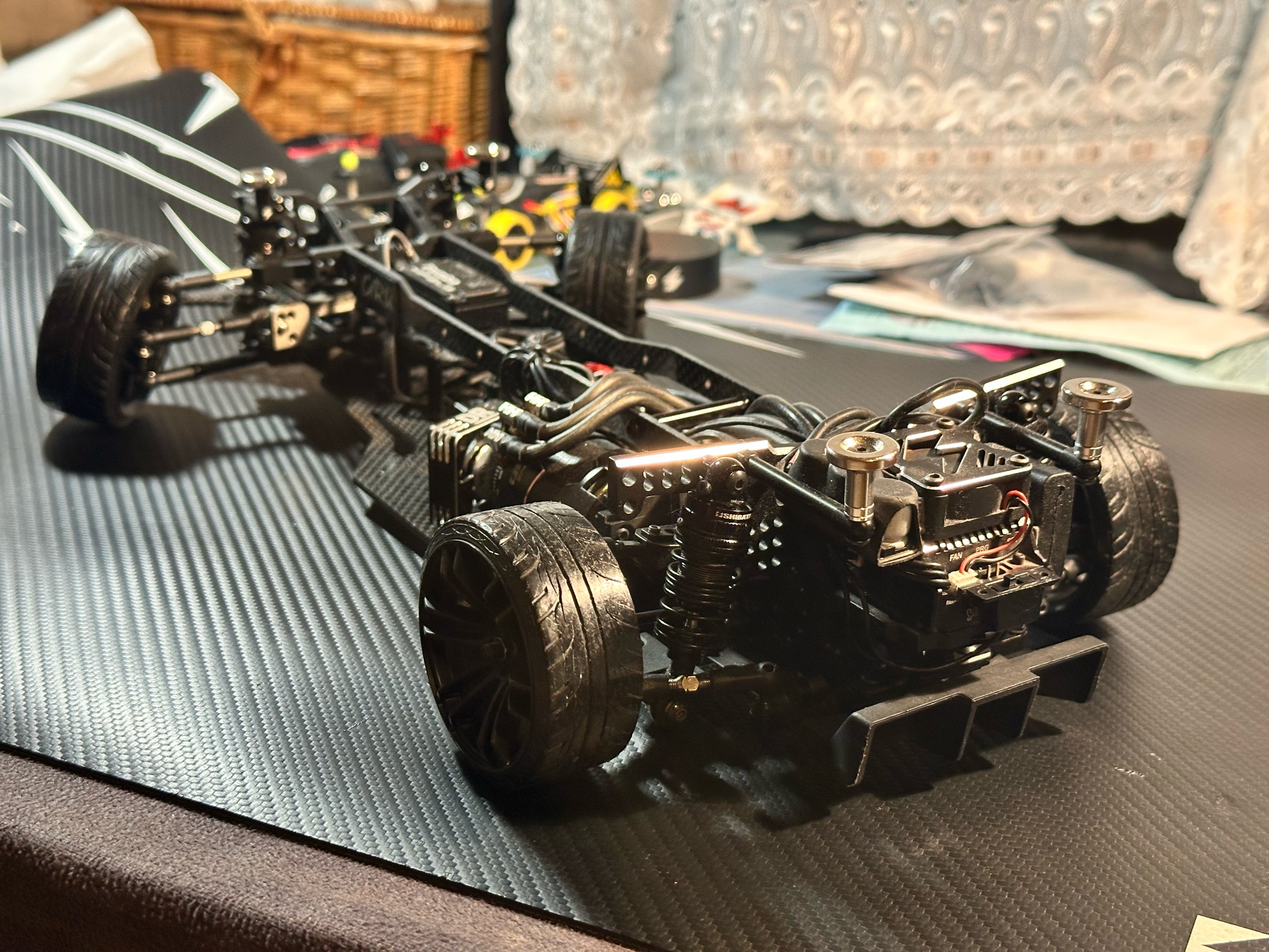

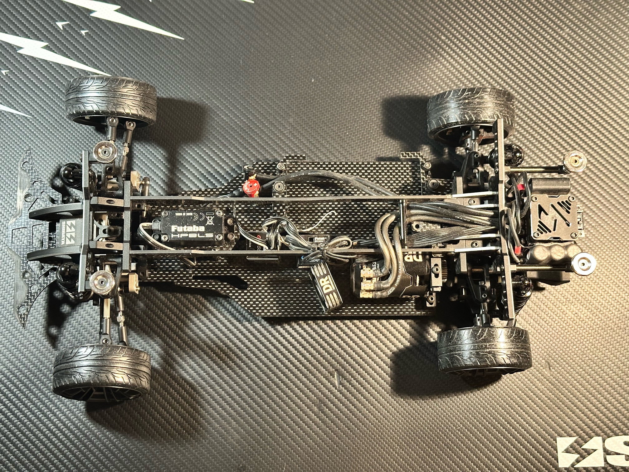

自从换了新壳之后被迫再次调整,由于新车壳轴距和宽度都有缩短,再加上换的新轮毂度数过大,导致整个车在过去的一个月里一直处于一个不太正常的状态。折磨了好久,现在总算有些改善了……

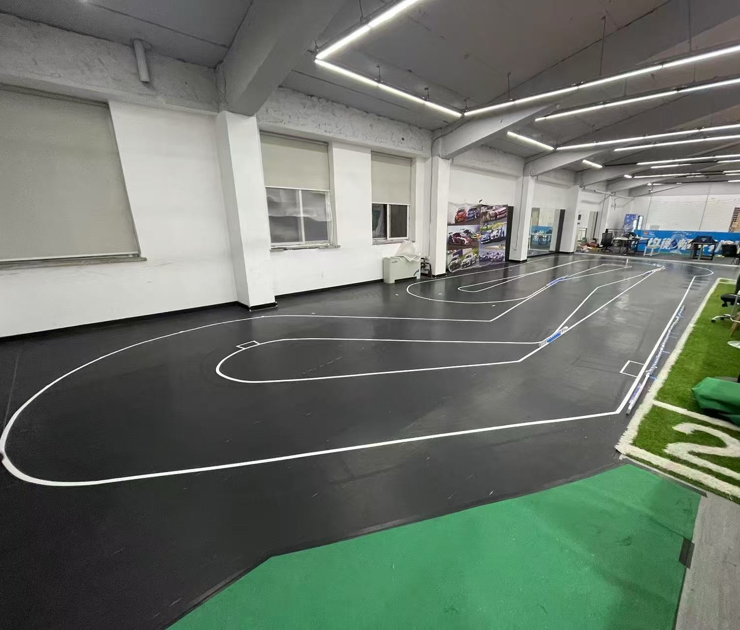

首先是场地换了新图:
结合了著名的Meihan C的弯和筑波的“三発振り”。由于场地空间受限,车道宽度被压缩了很多,直线后很多低速弯,总体跑起来其实有种跑山路的感觉。路线选择少了很多,而且对于速度和时机的把控更严格,稍有不慎就比较容易偏离路线很多。
车架总体数据没有太大变化。上次听了Hayato的建议之后把后避震油换成了350号,但跑了两周后感觉反而不如之前稳定……最后还是又换回了500,但把气肺换成了软的,状态为负压。后轮0度toe,bump in设定
前避震为大气开放状态
上周的单走练习。短摆臂低重心的设定属于是旋回性特化,突出一个动作快

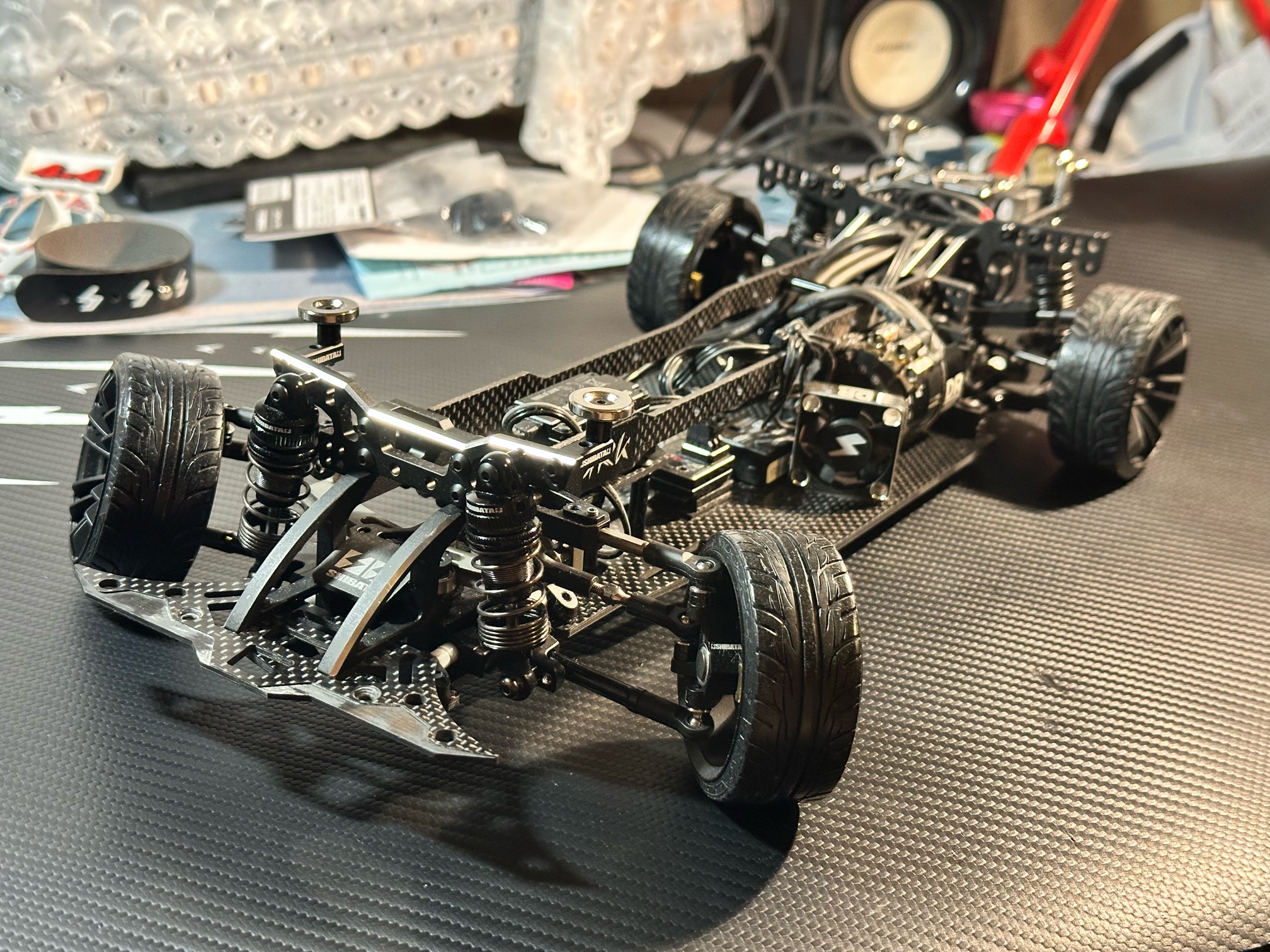

今天齿差也到了,还有新的臂码。设定还会进一步调整,已经迫不及待等着周末去试车了

齿差是不是得用45的狗骨
RainMelody 长老 Fans 发消息
发表于 25-6-26 09:43:07 来自手机 |显示全部楼层 来自: 中国辽宁大连
caiyi 发表于 2025-06-26 00:04
齿差是不是得用45的狗骨
我用的是39的
