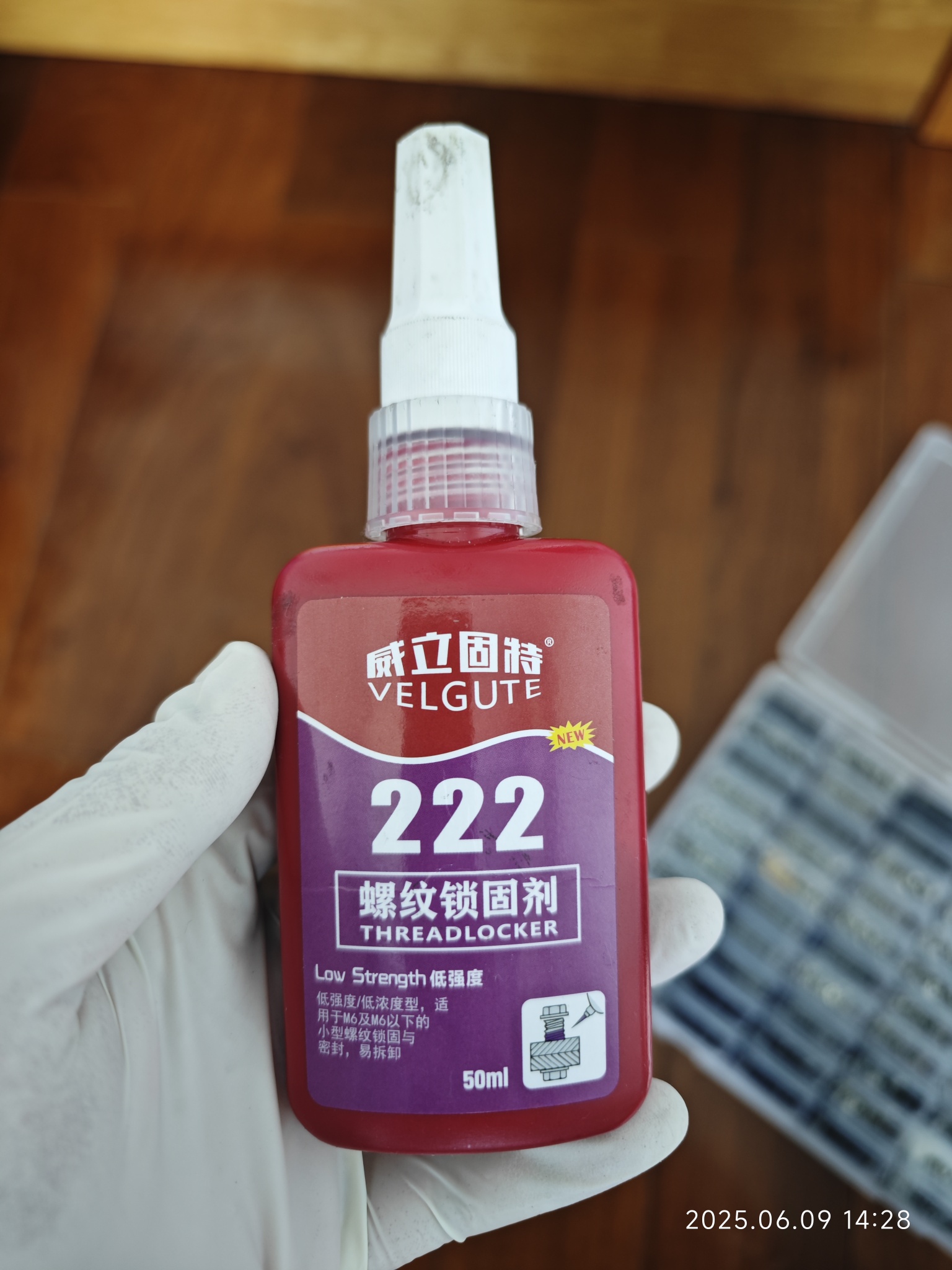

Tgong 发表于 2025-06-09 13:41
这个车是全车都需要螺丝胶,都那些地方需要用螺丝胶,之后买那种胶,感谢大佬解答

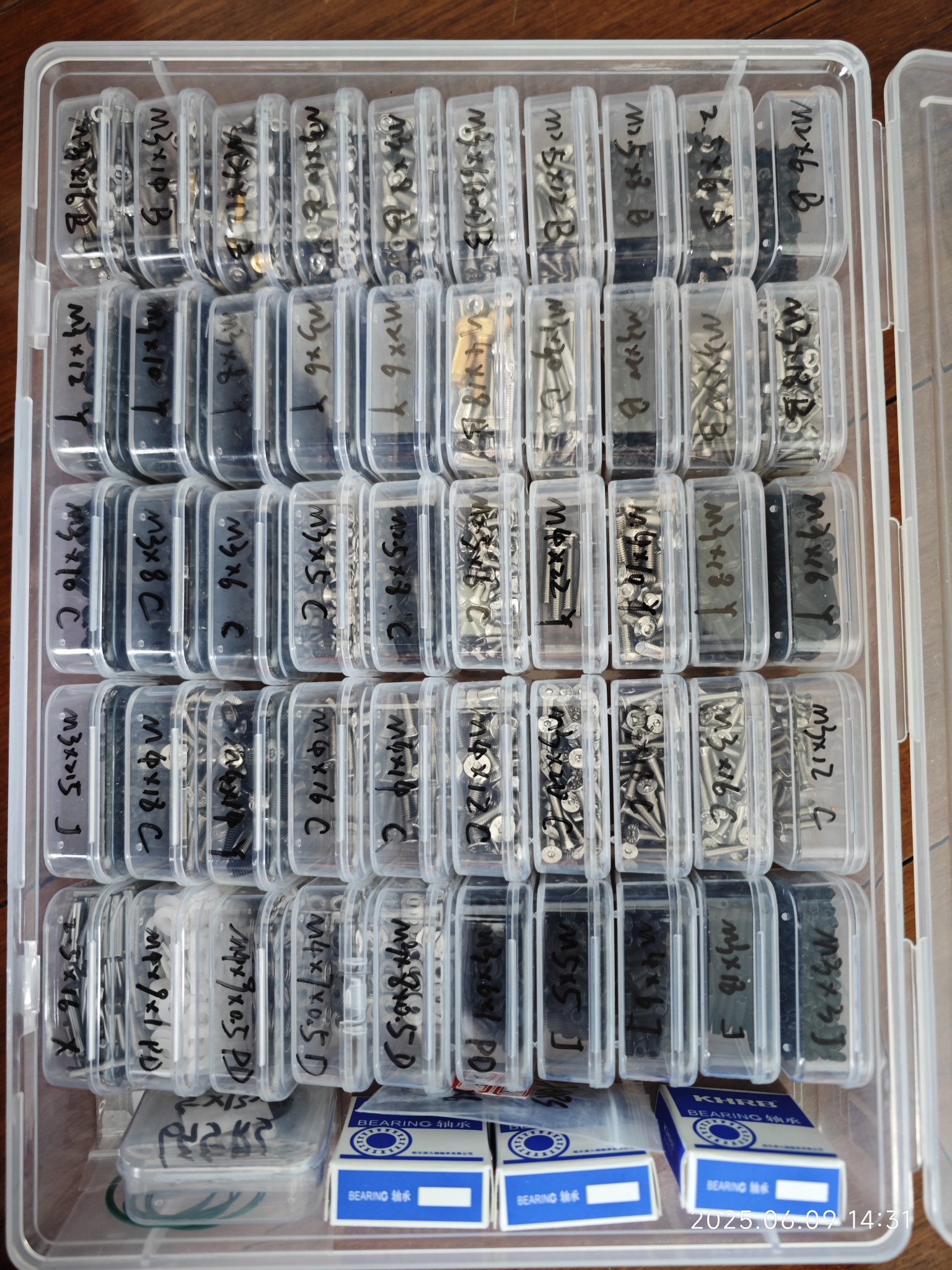

其实铝合金件儿拧螺丝打螺丝胶是常识,这个车原厂金属件也很多,只有几处位置需要op。摆臂螺丝确实是偏多。而且一定要换掉原厂的摆臂螺丝。原车螺丝大部分都是10.9级的。摆臂螺丝很容易拧圆。螺丝胶选低强度的就可以,直接搜图我这个也行。不用打太多,目前下地没有一次掉过螺丝。拆的时候,打的少有些情况可以直接拧,但是感觉不对,一定要加热。这个车原厂说明书所有螺丝都直接有规格,照着去买。就可以了,摆臂螺丝推荐更换杯头螺丝。

Okok感谢
