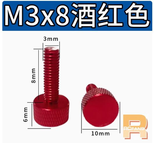

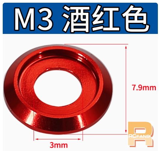

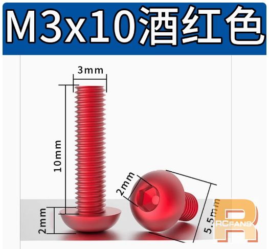

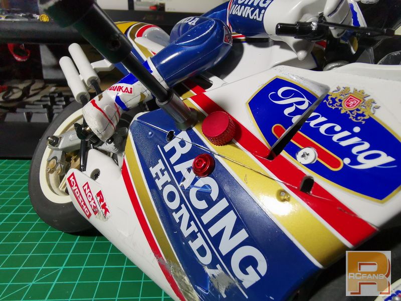

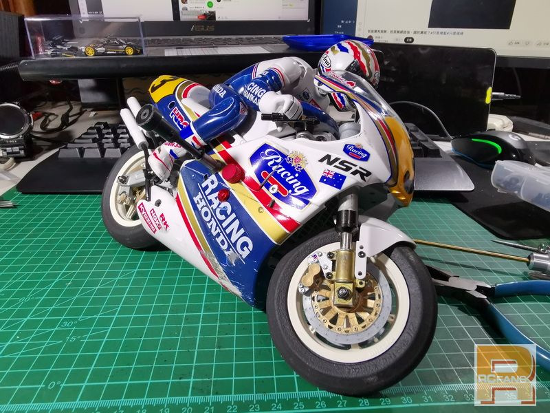

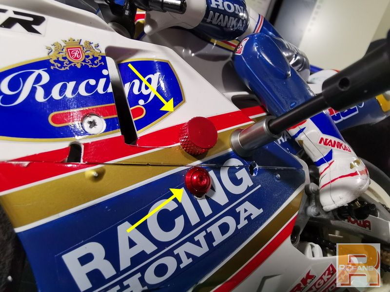

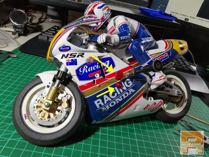

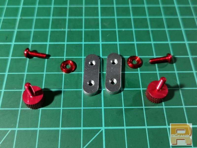

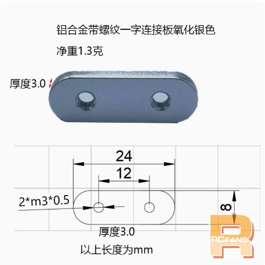

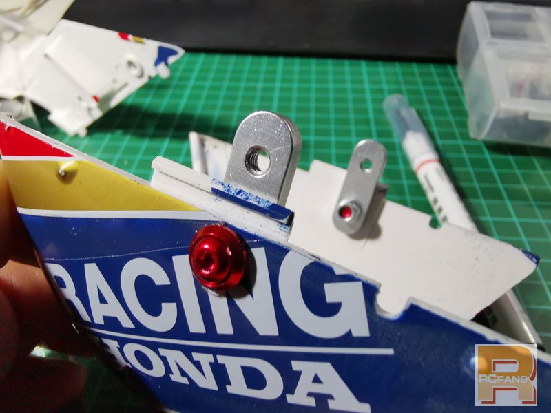

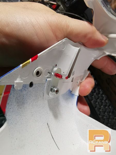

NSR500的下擾流板很容易掉,買個一字連接板,固定在卡扣的位置,配合一個可以手擰拆裝的螺絲,安裝拆除都很方便,改裝的方式,給各位車友參考一下.

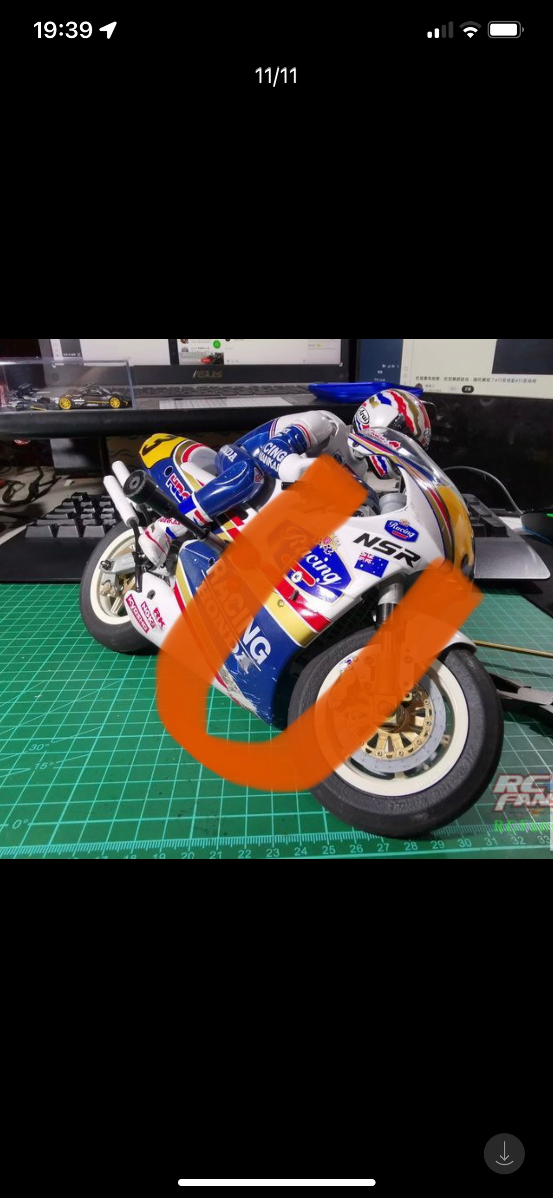

方便分享一下貼在哪個位置,效果比較好?
yuanshouyu 论坛元老 发消息
发表于 25-6-5 19:40:37 来自手机 |显示全部楼层 来自: 中国辽宁大连
alexhsu 发表于 2025-06-05 15:35
方便分享一下貼在哪個位置,效果比較好?
底壳兜住就行

我是用3m双面胶带,让车壳和固定位置过盈配合并增加黏性,也不容易掉

不太了解你的意思,可以拍照給我看一下嗎?
