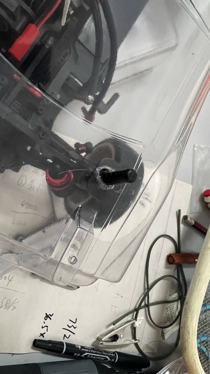

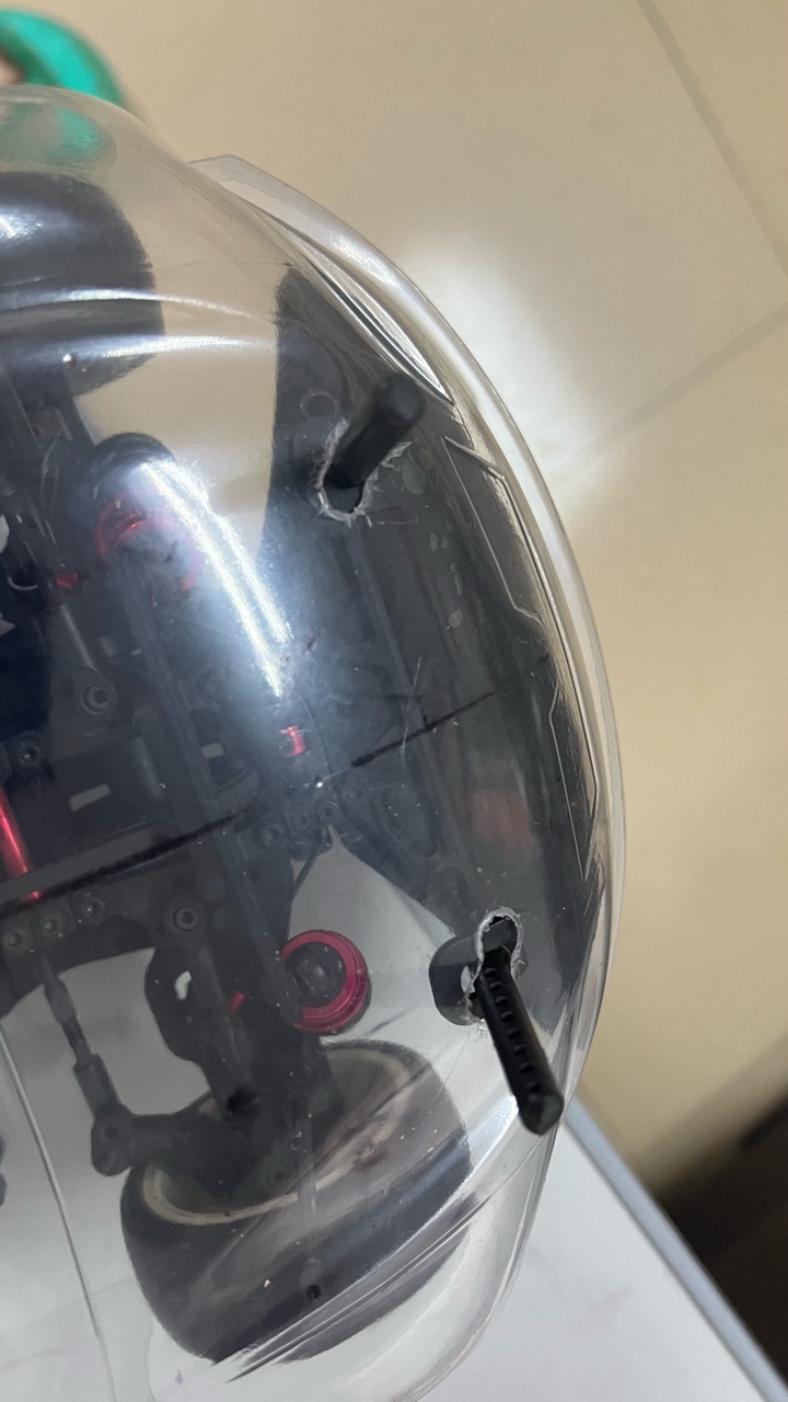

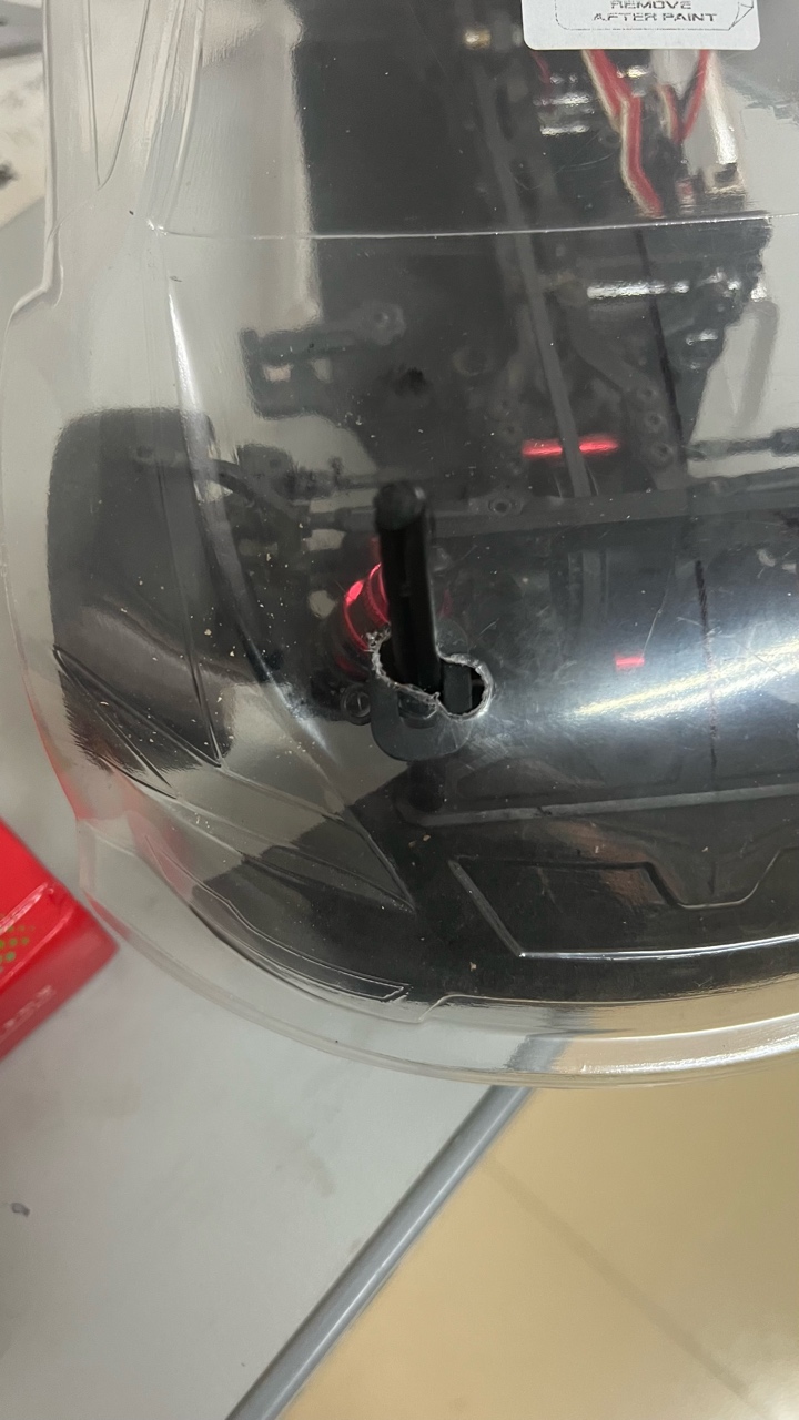

最近几年经济环境不好,很久没有买新玩具了。最近六一节,心血来潮找了个库存已久的车壳来玩,搞成这个样子,哈哈哈哈哈哈哈,最后以不影响使用来安慰一下自己!

买个磁吸定位器辅助打孔吧

笑死了,想起来当初的我因为歪了又歪最后一厘米大的孔

不要在意这些细节

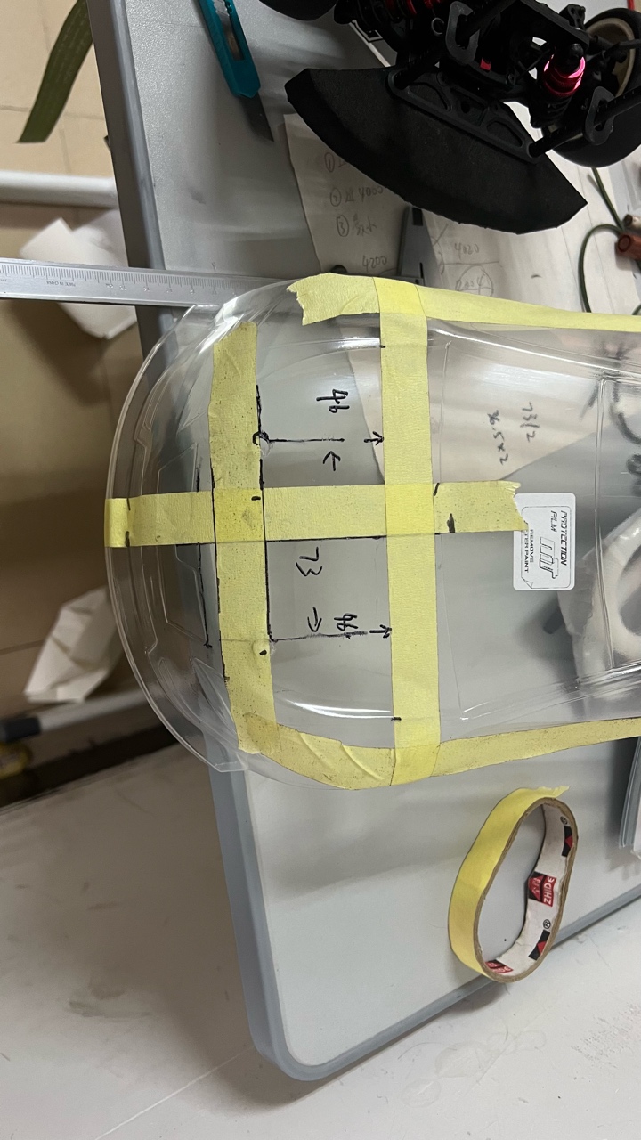

尼龙柱歪的话整啥都没用!所以新壳定位要确保尼龙柱不变形,最好是新的,如果是旧的,把老壳量一下孔距,再量一下现在车壳柱孔距看一下大致差距大不大!大差不差的话就行,然后车壳柱上粘一个EVA海绵胶(双面的那种),最好剪个小圆形粘在车壳柱中间!车壳柱是弧形面,所以平着粘个点就行,然后套壳对准了下放就行,然后确认下无误后稍微按一下,就粘牢车壳了,因为车壳平面接触双面胶会比车壳柱的大,取下壳后双面胶就在车壳里,找车壳柱印子正中间标记一下
