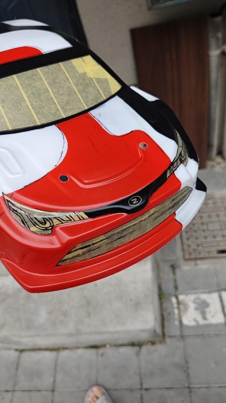

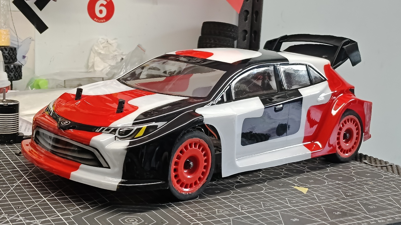

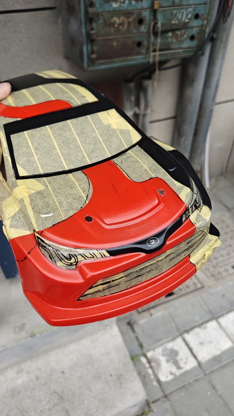

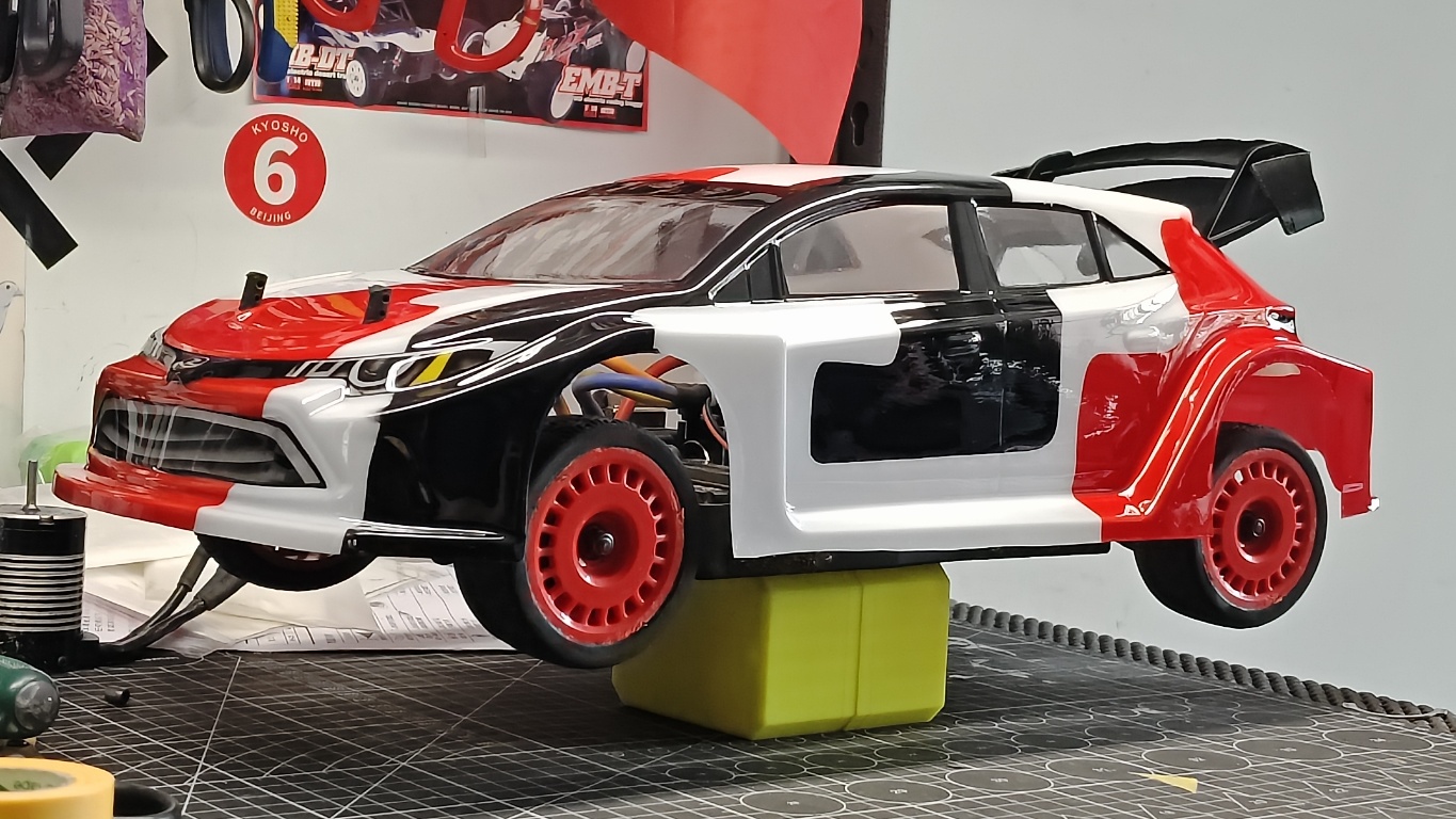

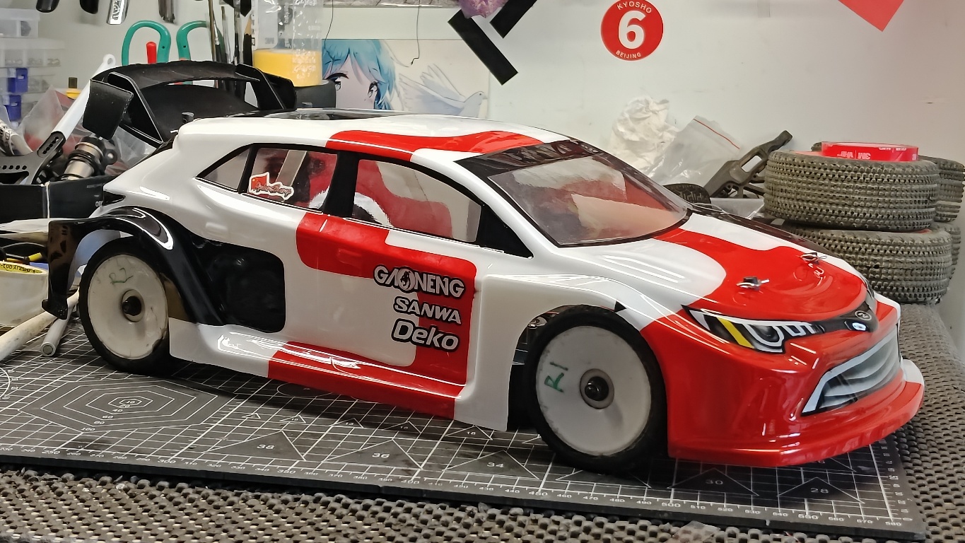

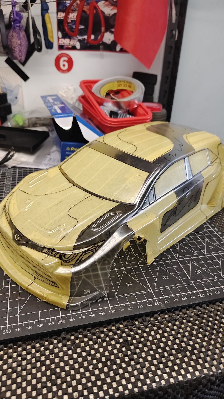

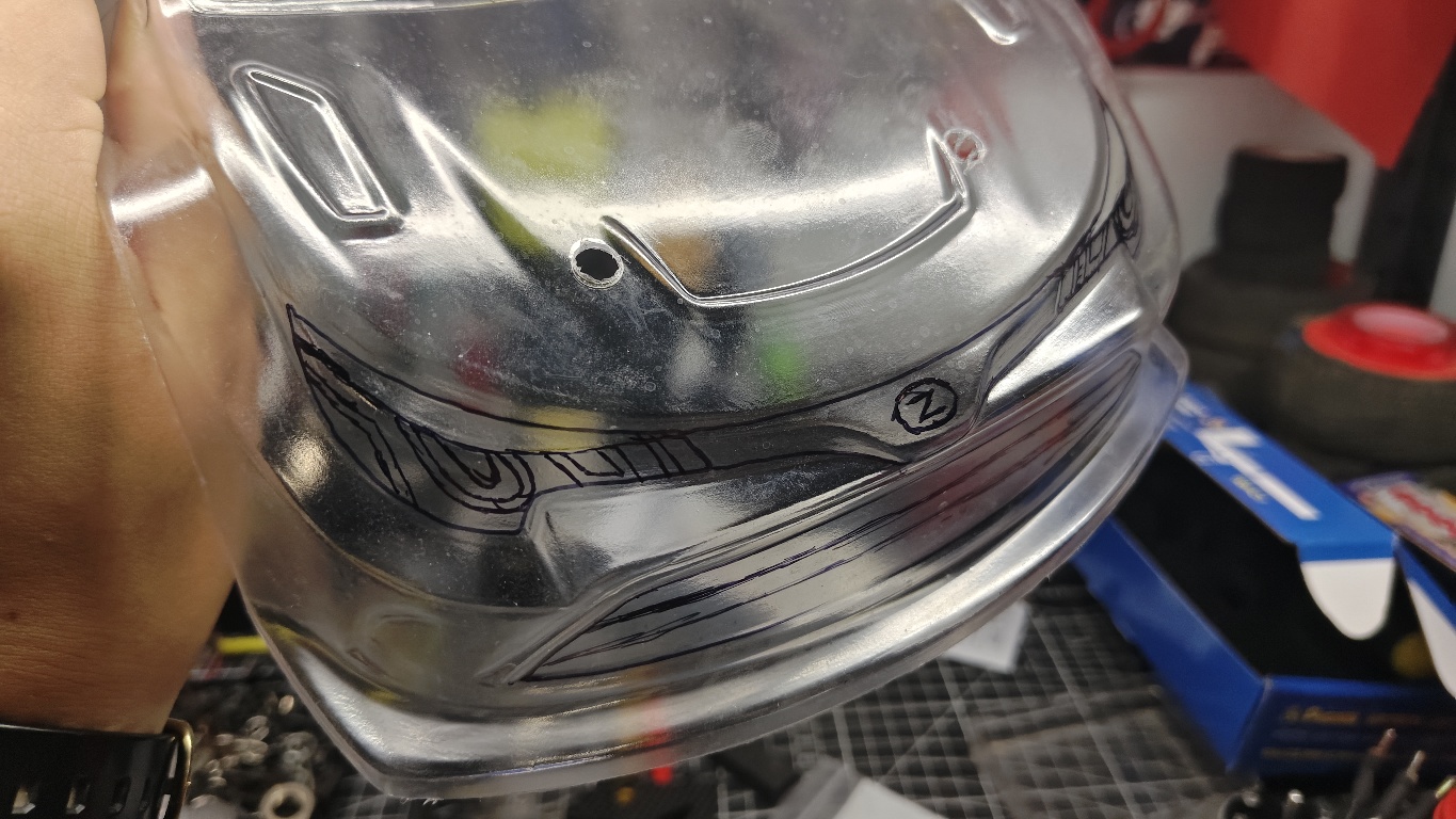

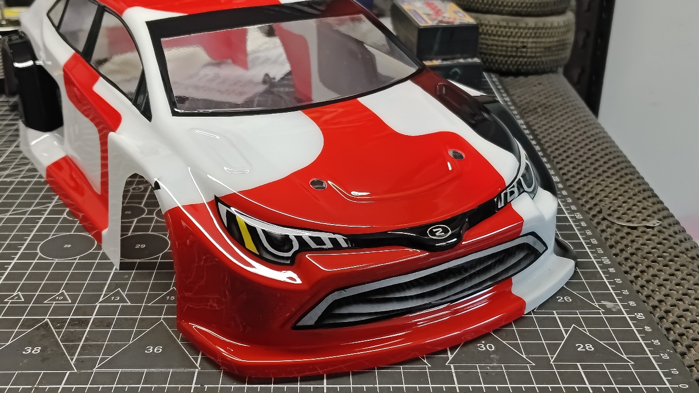

使用的是teamc高仿ZOO gorilla ff前驱车壳更换了拉力尾翼,内喷车灯进气格栅
很早以前就有把前驱电房车壳改成拉力车壳的想法,这次终于把它实现了,效果意外的还可以

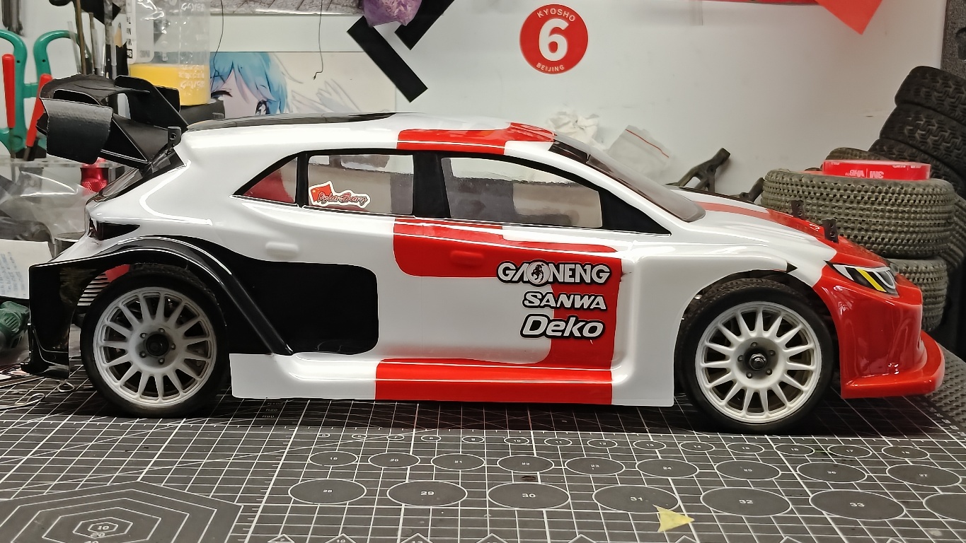

发表于 25-6-2 14:35:30 来自手机 |显示全部楼层 来自: 中国河北石家庄

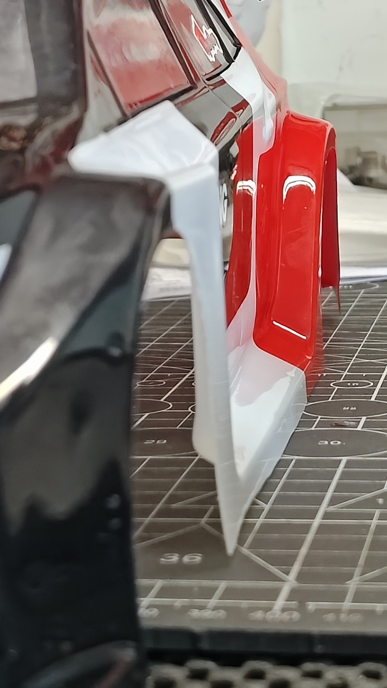

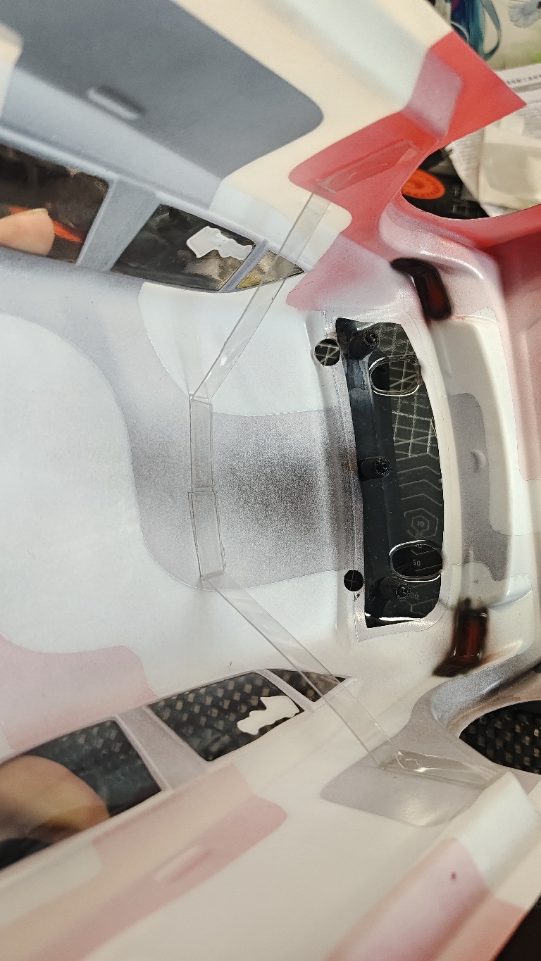

发现很多车壳侧面都有一点往外撇,学着电房车壳支撑的结构做一个向内拉的补强,把两侧下半部分车壳向内拉回一些,这样看后轮那部分的车壳就顺眼很多了

chaoticdtm 发表于 2025-06-02 16:25
这个支撑有没有教程,非常需要学一下
就是使用车壳边角料或者其他的pc或者PVC板,剪成长条,稍微折一下成三折,粘上双面胶固定就行
TheWorld 元老 Fans 发消息
发表于 25-6-2 17:48:24 来自手机 |显示全部楼层 来自: 中国河北石家庄
这个支撑有没有教程,非常需要学一下
这个只有抗拉伸作用,没有支撑作用,需要支撑还是得电房那种碳棍有刚性的
