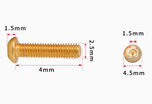

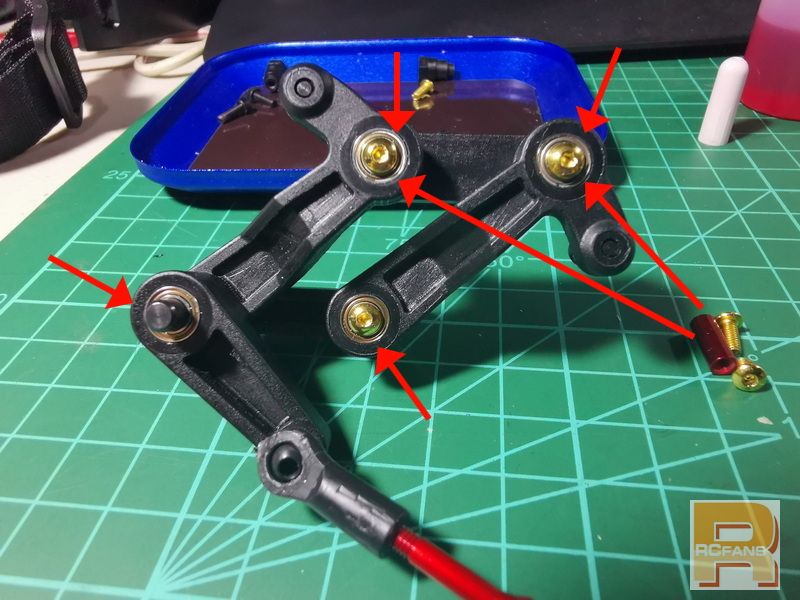

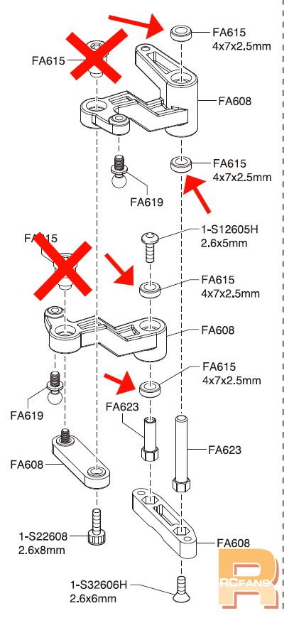

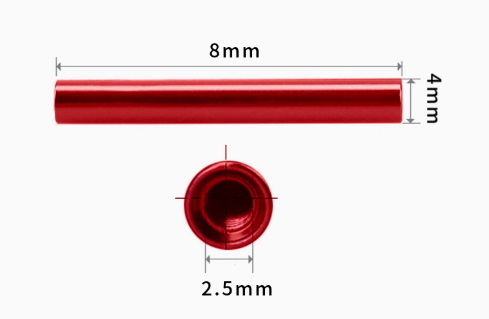

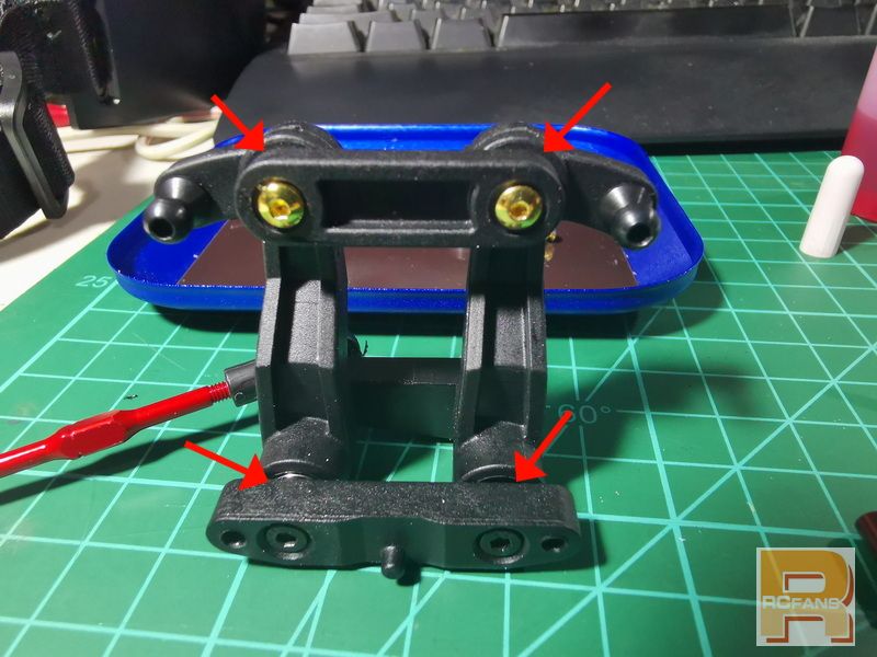

Kyosho Fazer D2 原廠轉向系統虛位很大,目前轉向改裝件FAW303還沒有上市,所以就自己改裝,買8個4x7x2.5mm培林,及2個4x8mm的双头通孔内牙长螺母连接柱,改進轉向虛位的問題.
Kyosho Fazer D2 轉向系統改裝前
Kyosho Fazer D2 轉向系統改裝後
