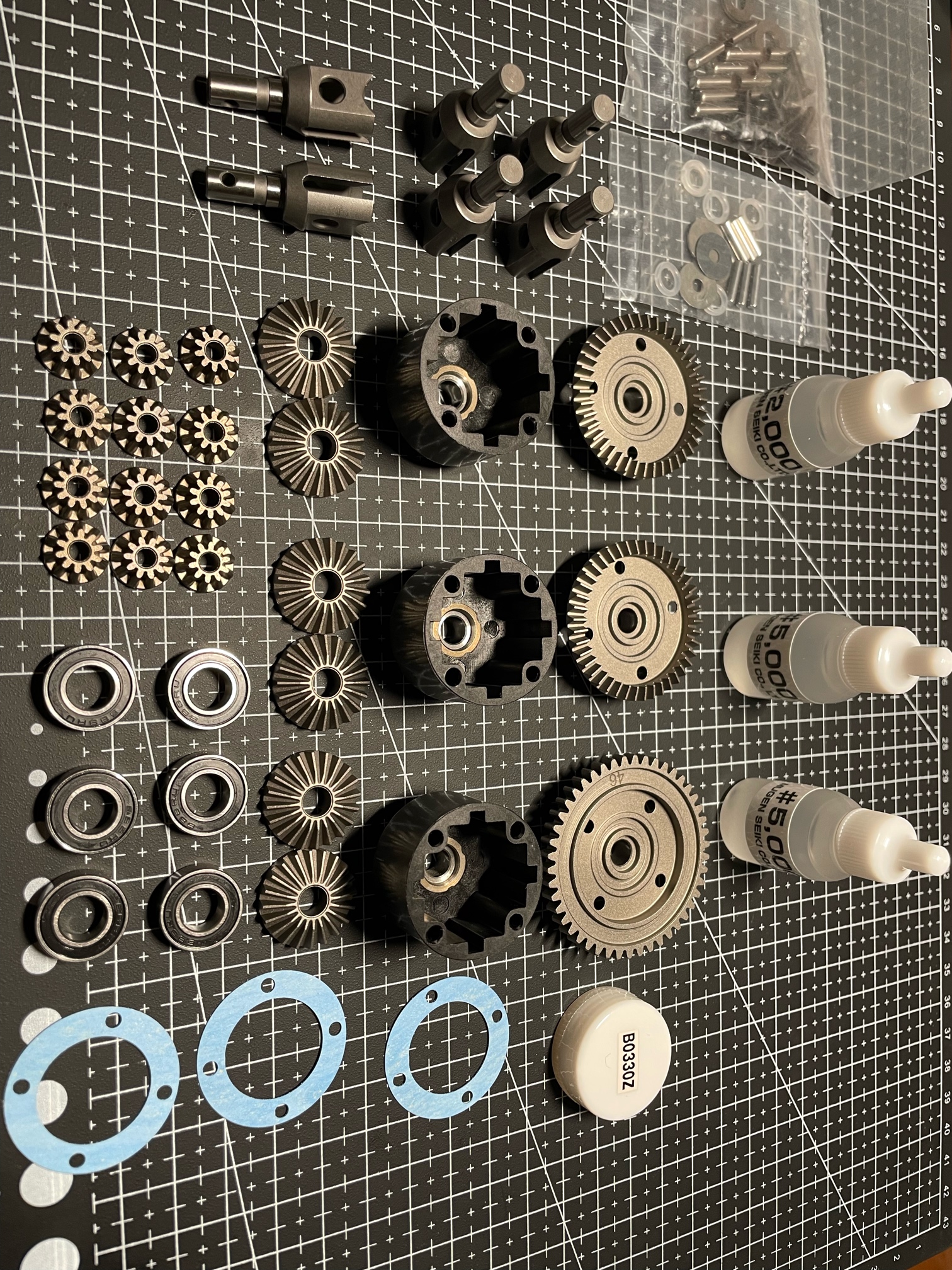

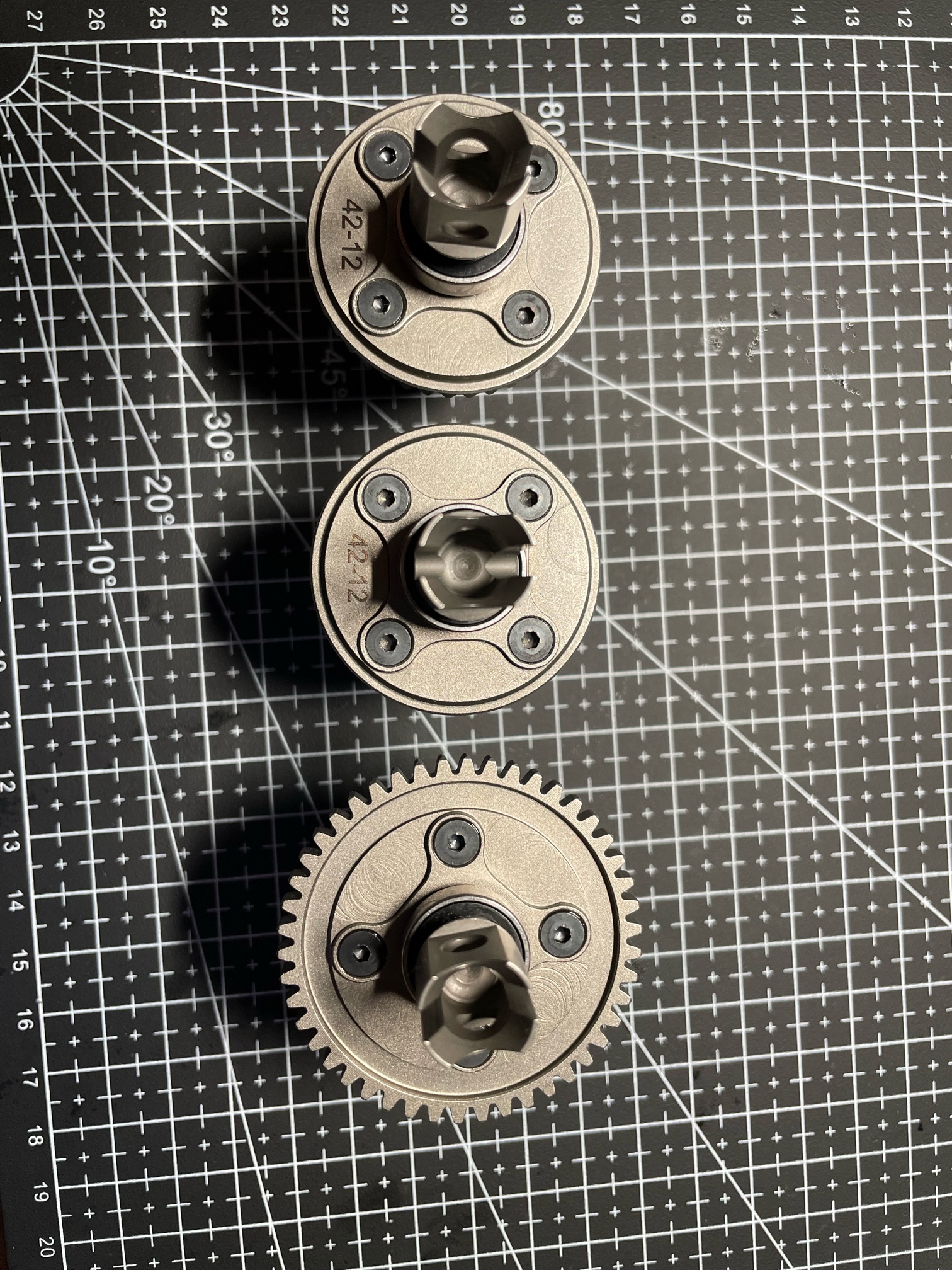

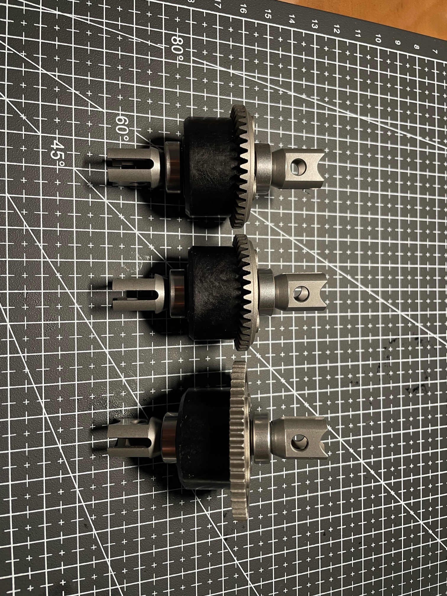

一杯咖啡一双手    一个模型拼一宿!
第一次接触竞赛级车架   慢慢组建  慢慢去体会感受   目前只装了三颗差速器  唯一觉得不足的地方就是这个差速器的12颗螺丝  第一遍上紧 感觉螺丝头就快要滑丝了  不知道别的模友有这个情况吗?
缓慢组建中…………

打螺丝胶,轻拧到位就成了

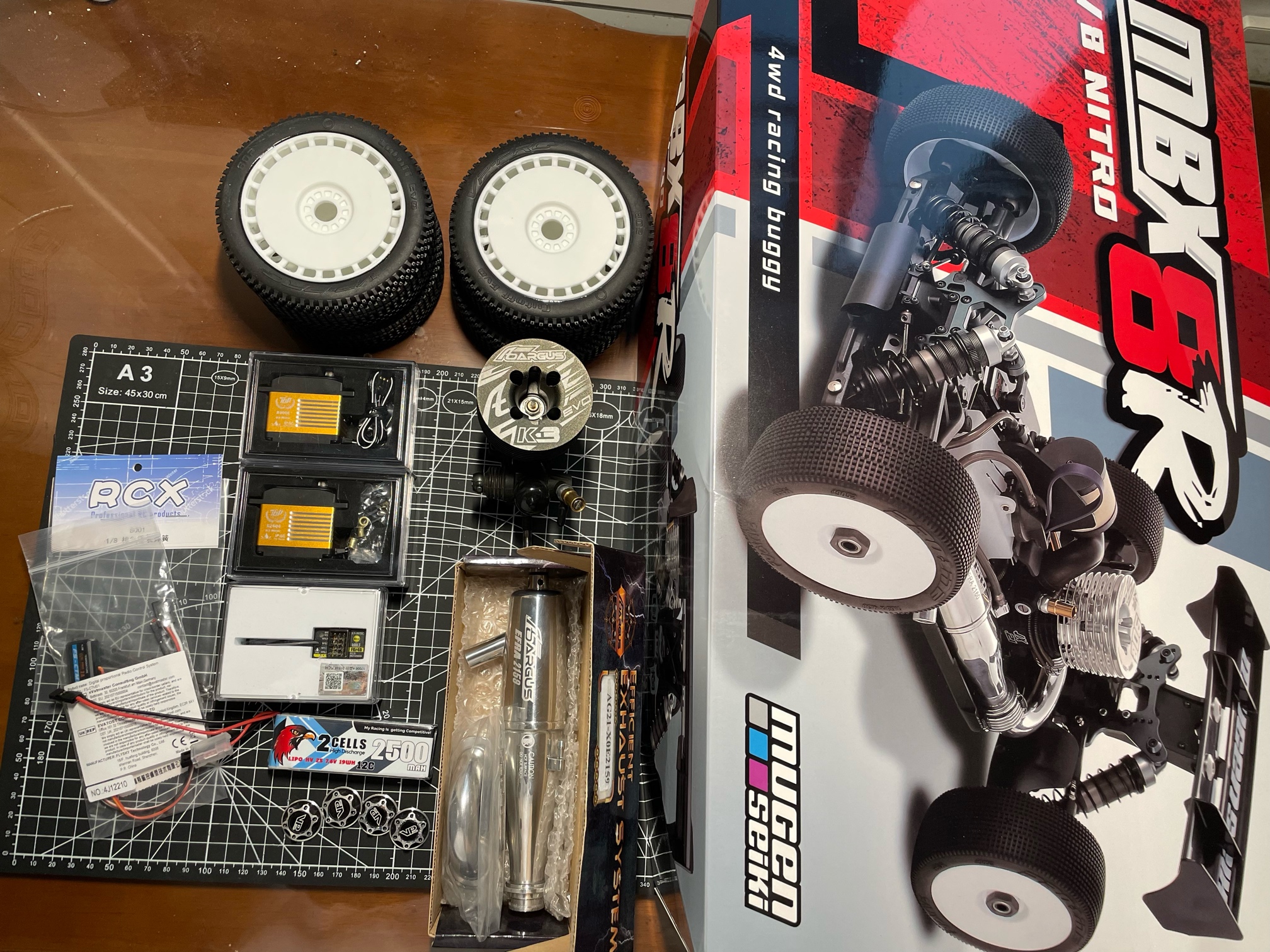

舵机可以考虑power hd gts6或者deko9295x,下选deko9230  亚格斯引擎已经出新款K4了,不过K3evo也不错,就是贵了点。空滤油很重要,用hudy的蓝油吧浸润程度非常好判断。下场地空滤最好2小时以内换一个。我个人轮胎一般用VP815(灰大低抓)VP814(灰小高抓)软硬程度看情况来定。

换芳生12.9的螺丝呀

感谢大佬们   还真有可能是我这螺丝刀的问题
两个小时一个空滤 还是算了吧 勤的话一天一个就行了 里面没脏不用换 油也不用非得hudy 省点钱多买点轮胎
