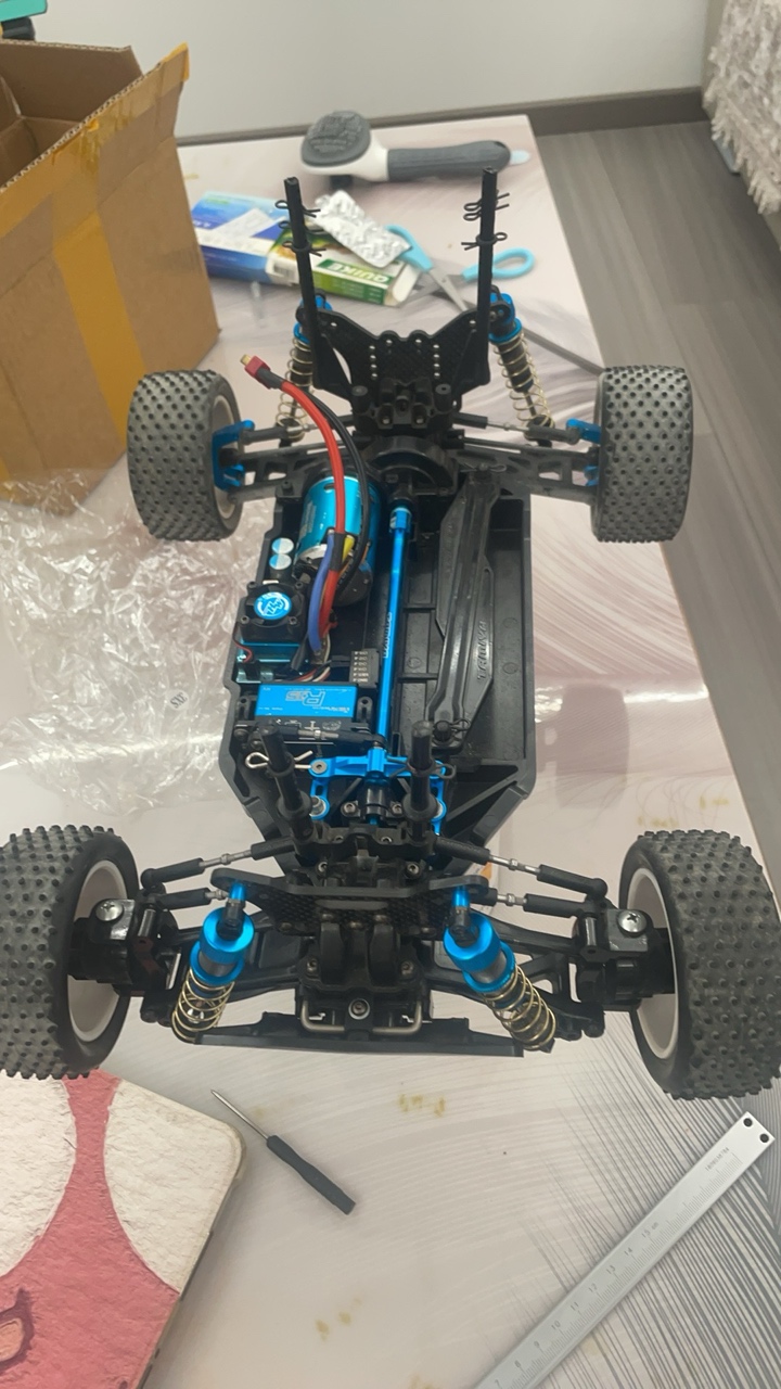

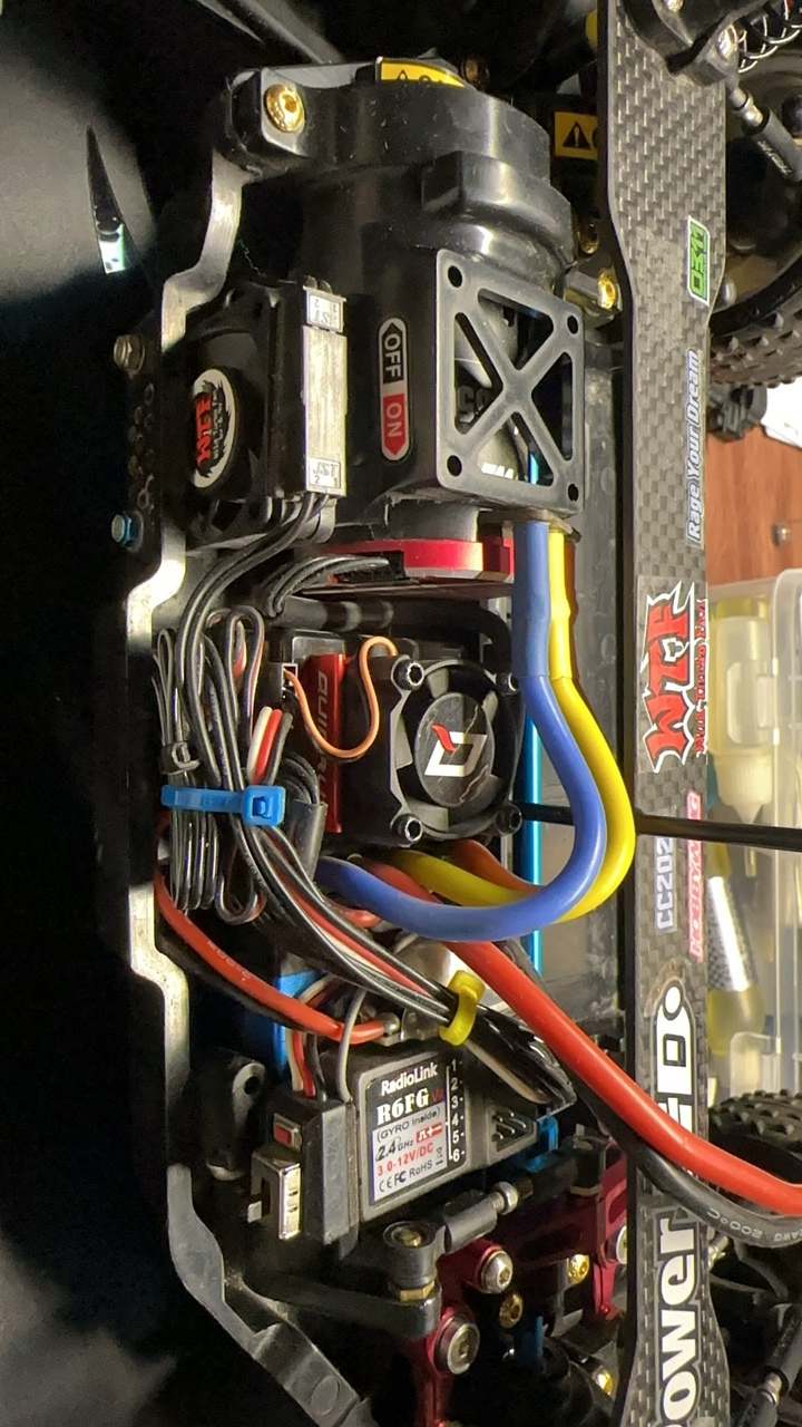

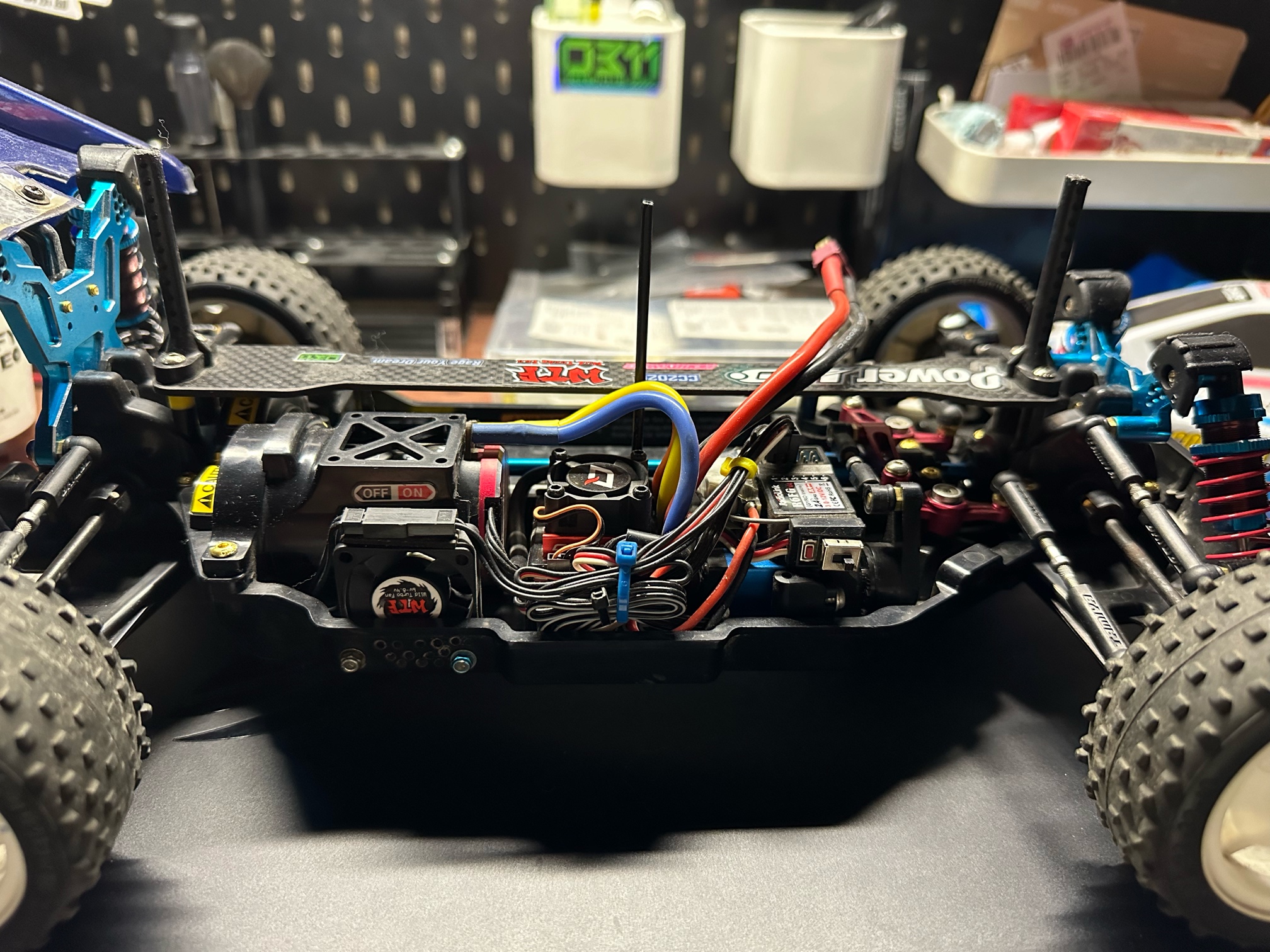

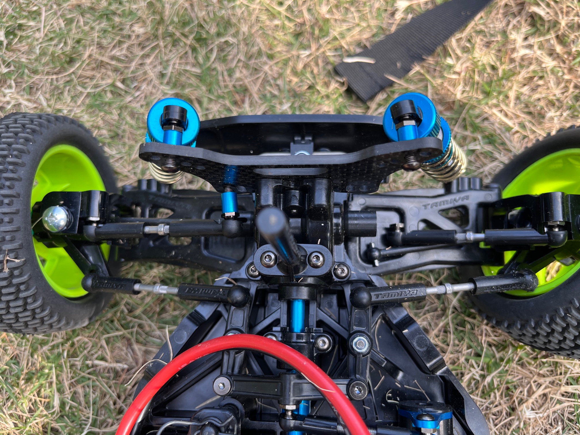

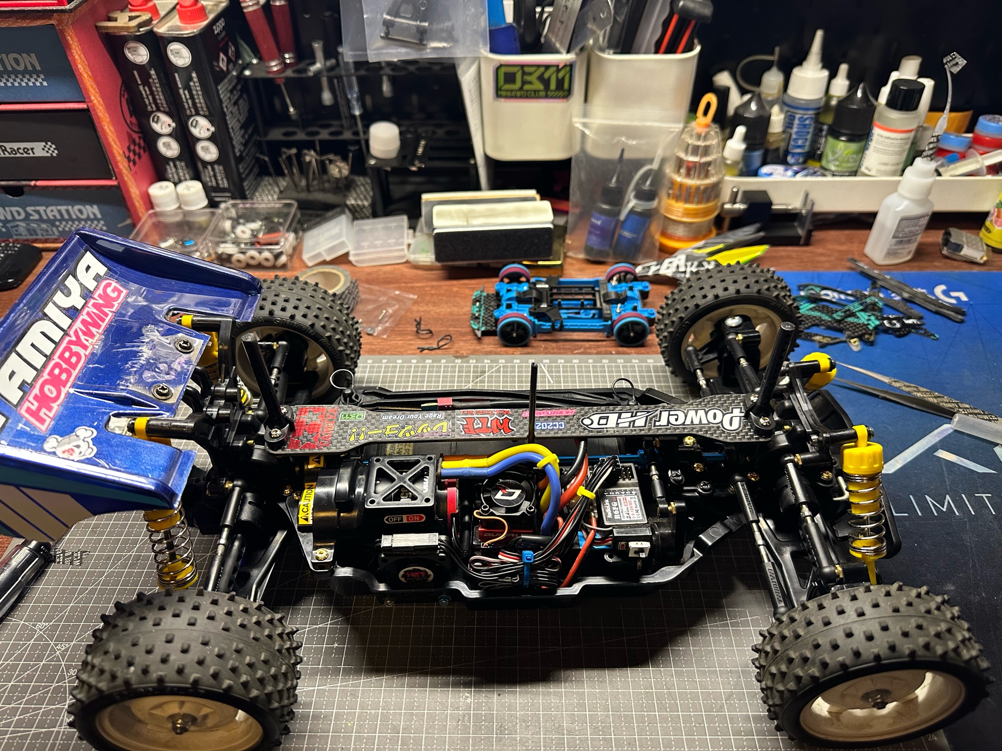

因为是第一台自己入坑的kit车型,所以有很多的情怀分在里面,到现在也没有舍得把他卖掉,也一点一点做了很多的op,包括一起玩车老哥帮我车床定做转向组固定柱,钛合金底托,花了很多心思在散热和理线上,现在拿出来分享学习,欢迎大佬指出不足,及时改进,一起进步

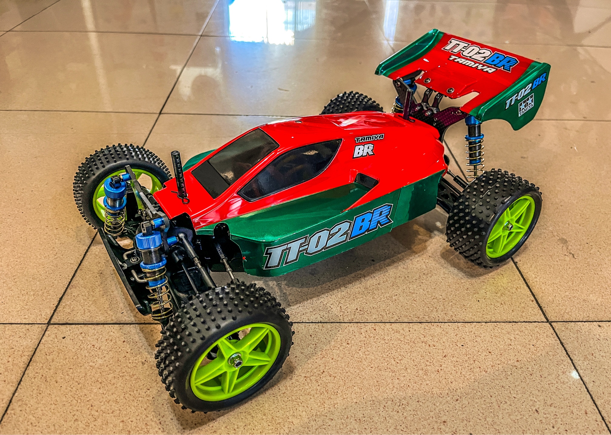

有tt02br,飞坡跳台抗不住啊,各种打底,避震柱打了胶都震松,玩到后来就腾空落地经常掉球头,球头强度不够,要换,至于车架胶兜,传动,差速那些反而不是大问题,抗得住,我玩6.5t开T

biaggi173 发表于 25-5-31 12:17
有tt02br,飞坡跳台抗不住啊,各种打底,避震柱打了胶都震松,玩到后来就腾空落地经常掉球头,球头强度不够 ...
避震球头的位置可以先垫一个丁晴胶圈,避震的话可以去在避震内部拉杆位置上下夹套一个四驱车内避震弹簧,然后垫海绵

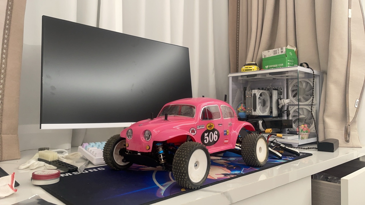

尛小超 发表于 2025-05-31 20:59
tt02br刚弄好来晒一个
粉色甲壳虫美啊
