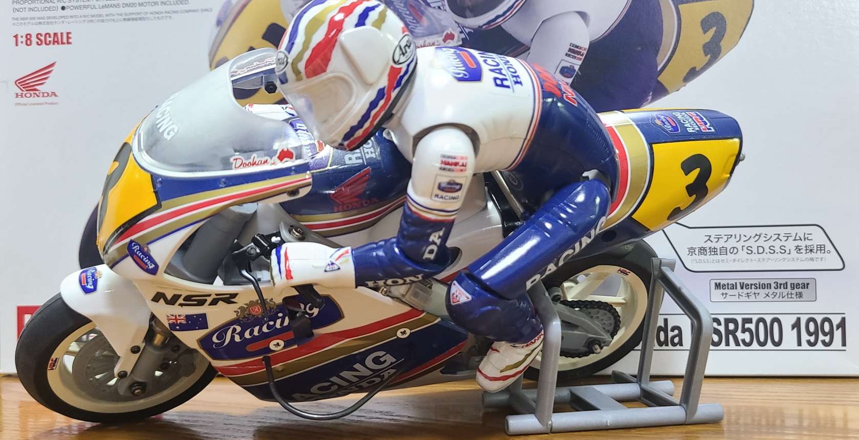

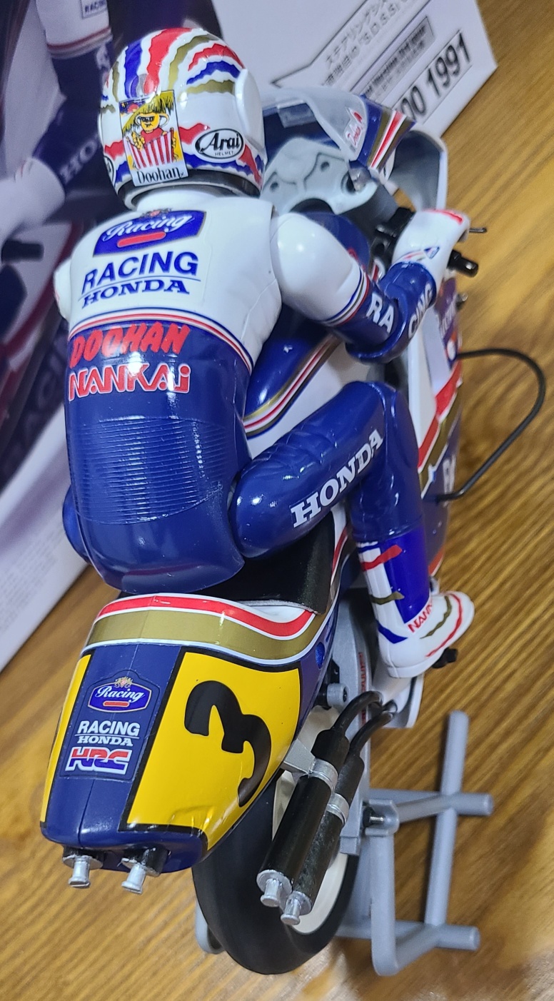

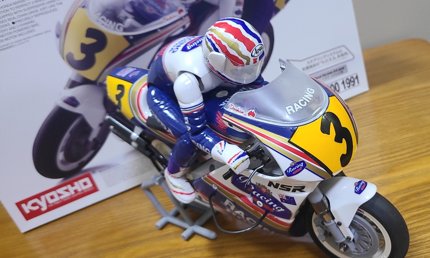

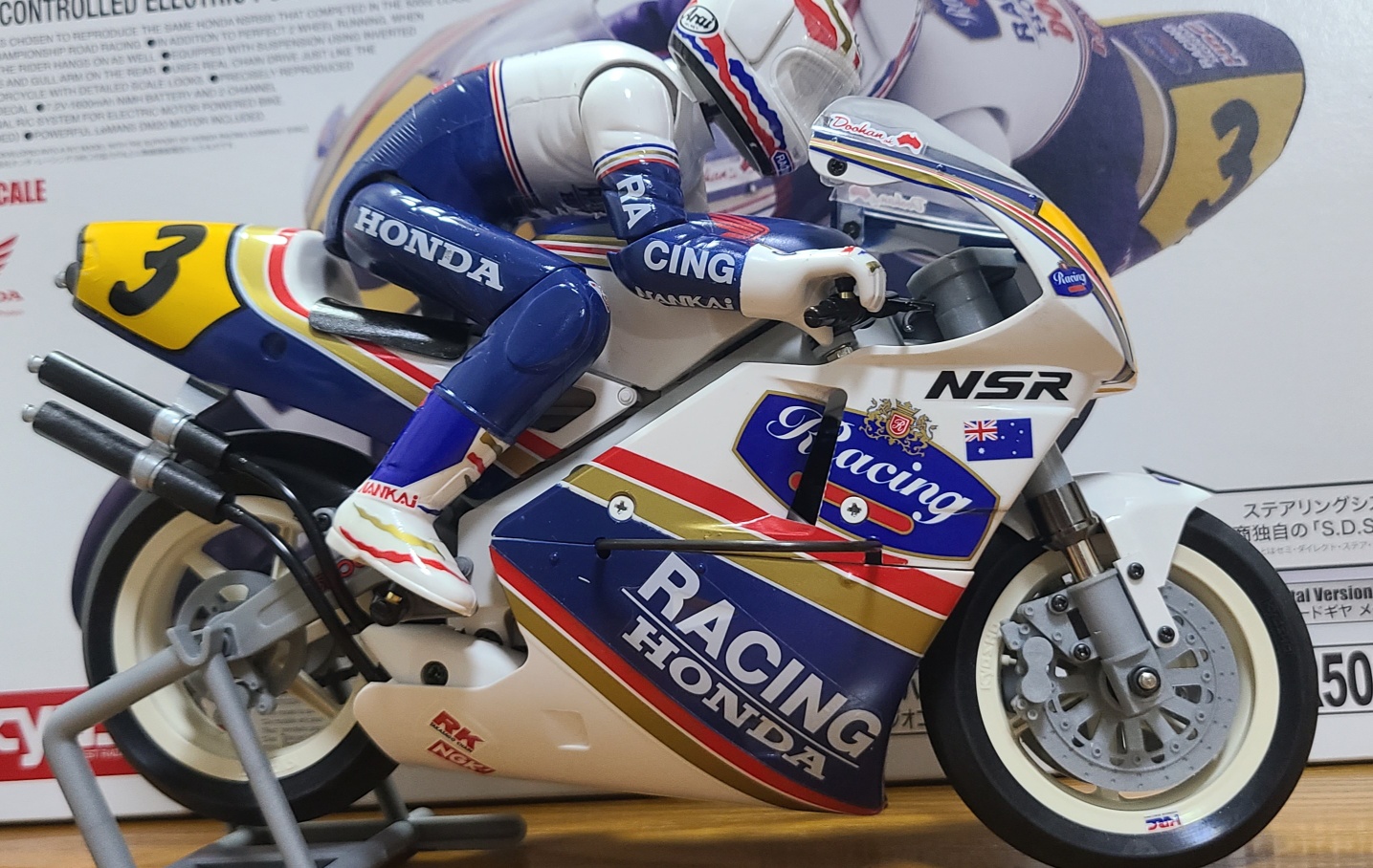

入坑京商nsr500完全是因为压弯的姿态,非常逼真和帅气;就像有些朋友喜欢漂移车也是因为车子漂移的姿态非常优雅丝滑。
第一次接触这种拼装类的rc遥控摩托车,历时二十多个晚上,慢慢拼装完成,外观参照原版说明说书喷涂,技术粗糙不能细看,整体还算满意。
电机方面选了好盈的套装,普通的FS电控套装,经济实惠。,目前仅op了齿轮,还没下地,期待跑起来的感觉,试试原厂的跑起来状态。

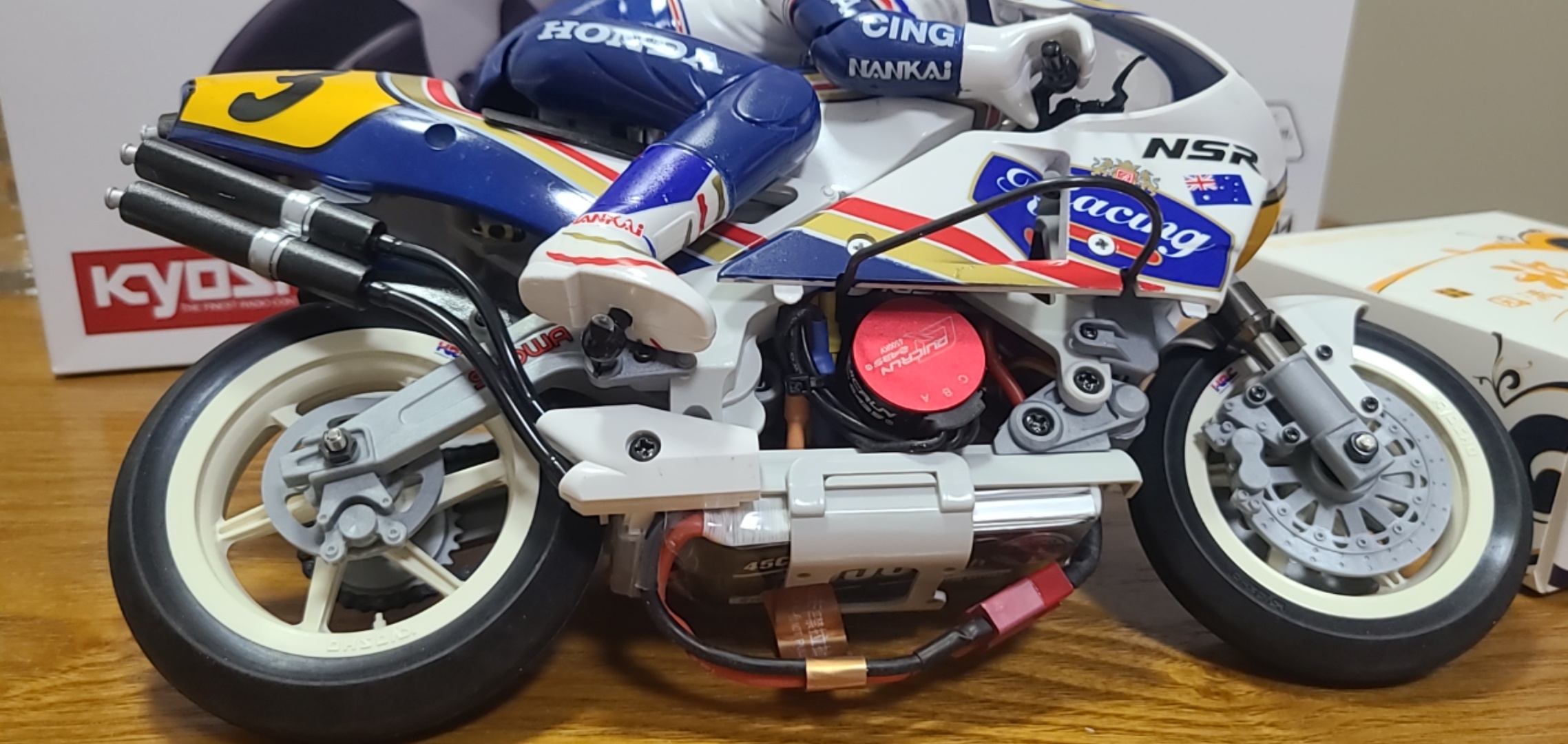

难点感觉是装底下的1000mAh电池,接头太大,放好电池外壳特别难盖,现在也是勉强盖上。你们的电池仓是怎么设计的呀?可以如何改进

xt30接头,可以参考我的帖子

yuanshouyu 发表于 2025-05-30 20:47
xt30接头,可以参考我的帖子
已get,多谢分享

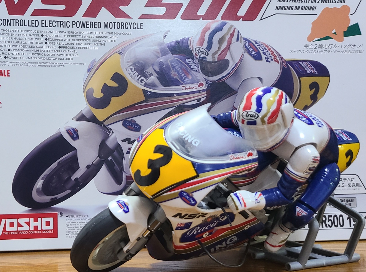

在操控的时候,拐弯的时候方向稍微打大一点就容易倒下,方向小一点就没关系,在入弯和出弯的时候油门配合上有什么心得分享下?或者说下一步op哪些可以改善?

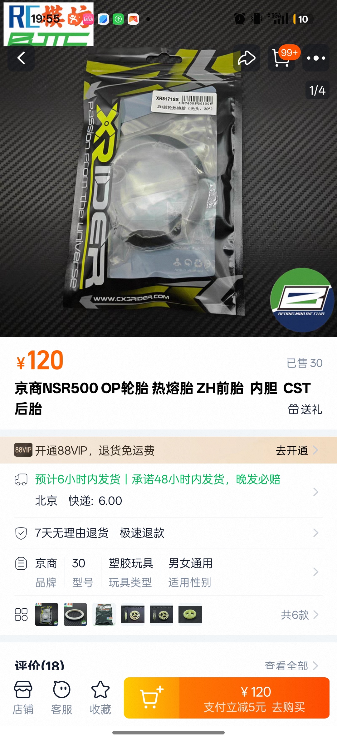

op轮胎,热熔胎,并且不要买京商自己的op胎,那个真的不行

补充,前胎要买内胆,原厂的铁圈太重了,不灵活,op后你会发现极限高了

买哪一种胎我推荐吗

买哪一种牌子胎有推荐吗

ZH前胎,你不明白也可以问问店主,他人挺好的
