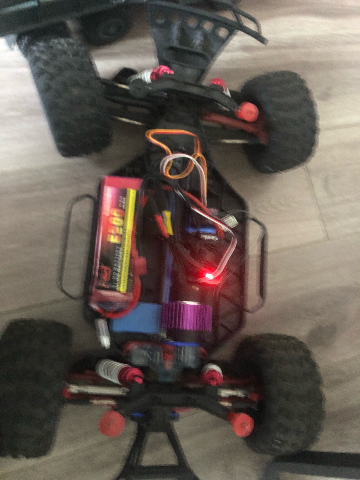

用的r7d和r7p接收 电调好盈的 25kg舵机 (一开始以为是舵机或电调或接收有问题)每一样都换了一遍 插头也都第一个接舵机第二个接电调 正负极也对 但是对码后方向就自动打死 然后g11p遥控就什么都控制不了 这是什么问题

补充一下:电调红灯一直闪烁

松开舵机臂,再上电看正常否

对码的时候选择模拟舵机试试

单独拿个舵机测一下接收机的通道是否输出正常

舵机插别的通道看看,试试能不能用遥控器上面的旋钮控制舵机,排除一下舵机的问题
