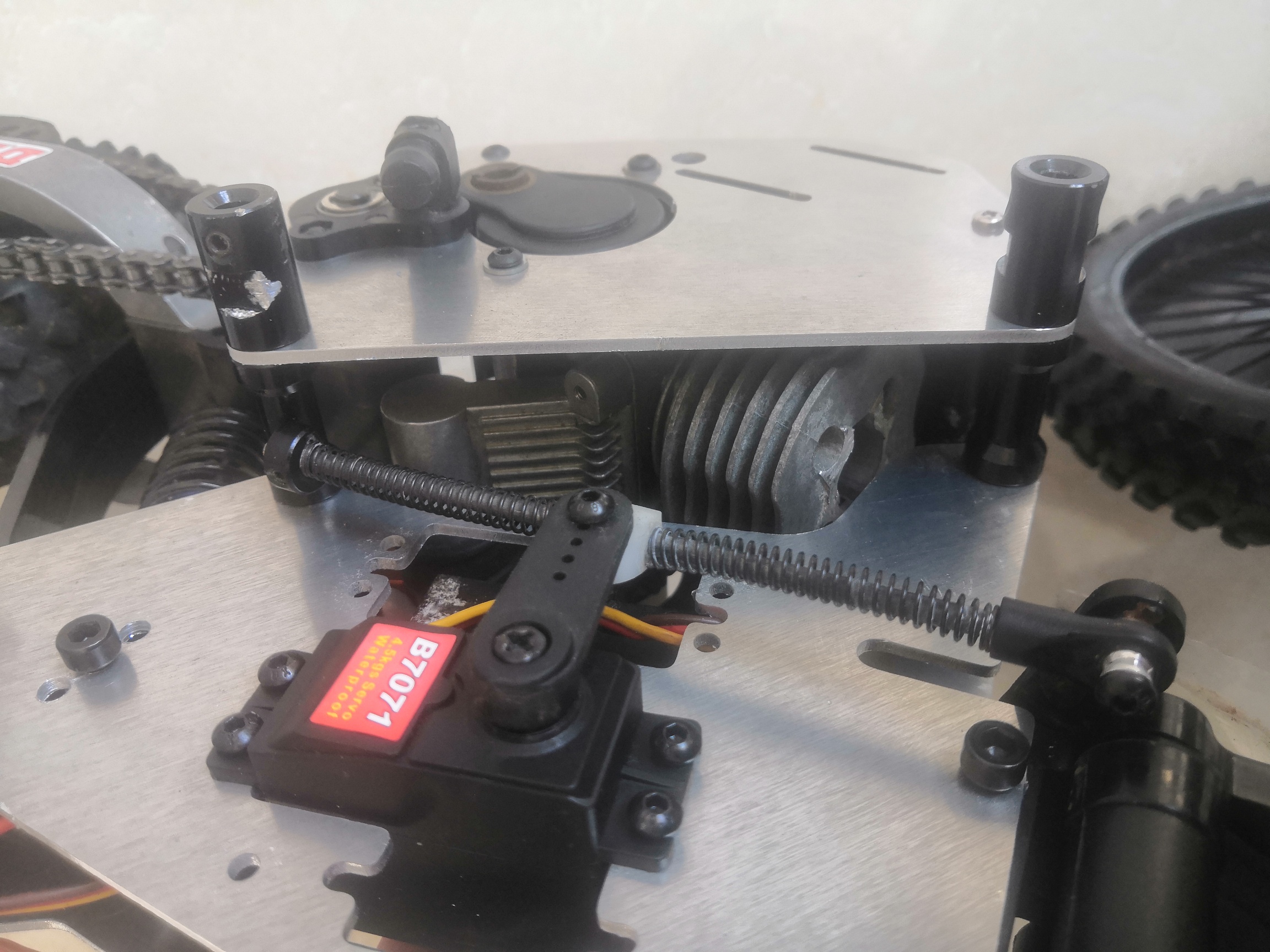

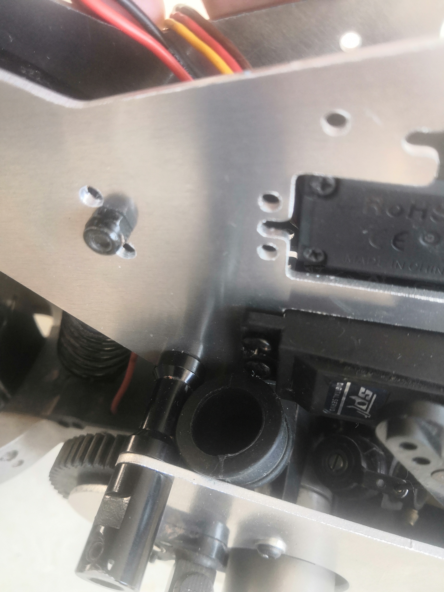

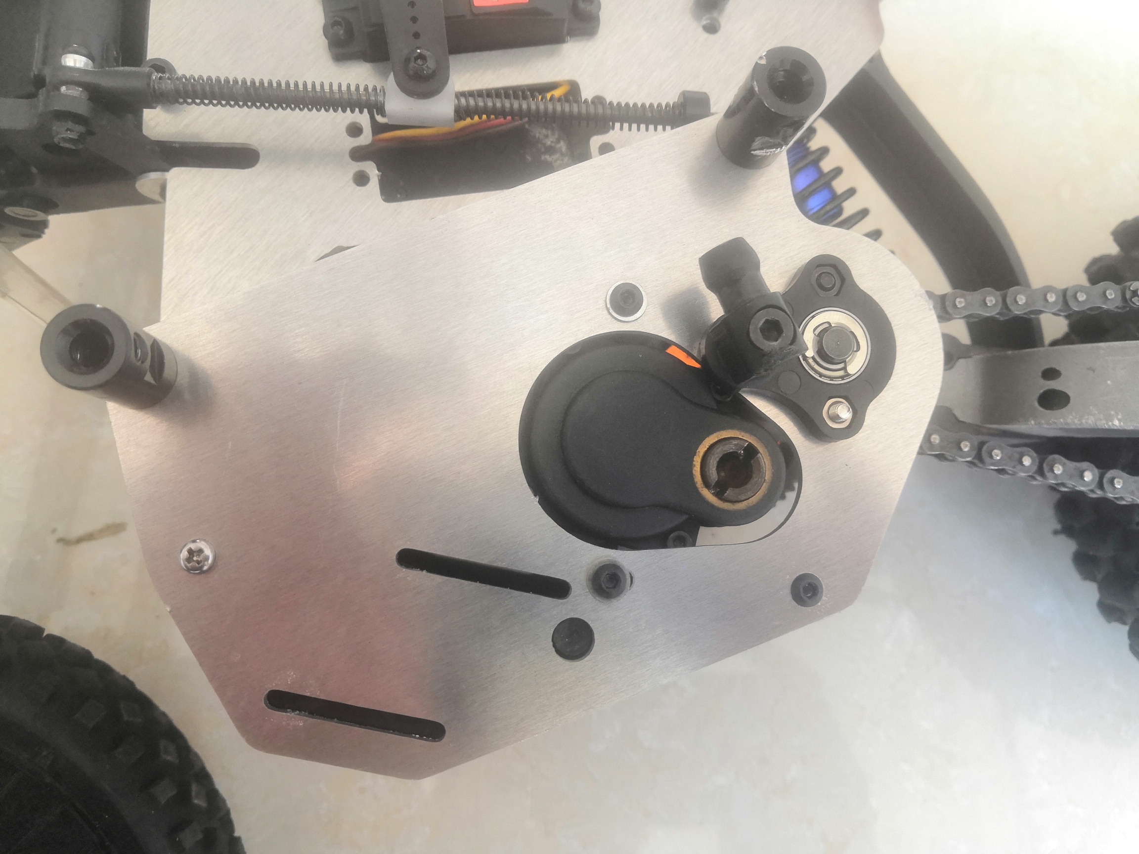

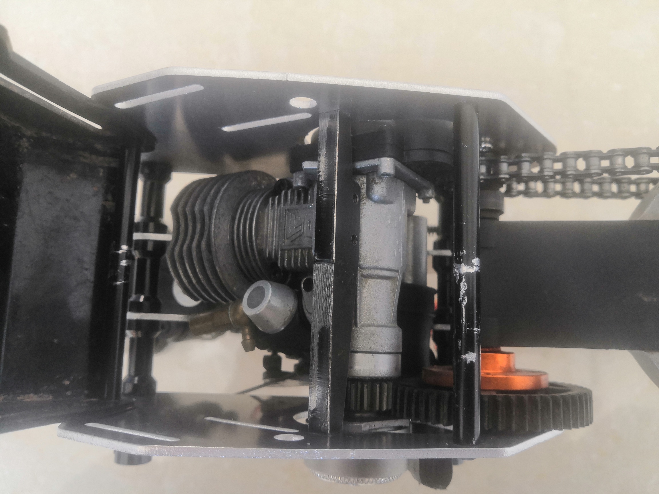

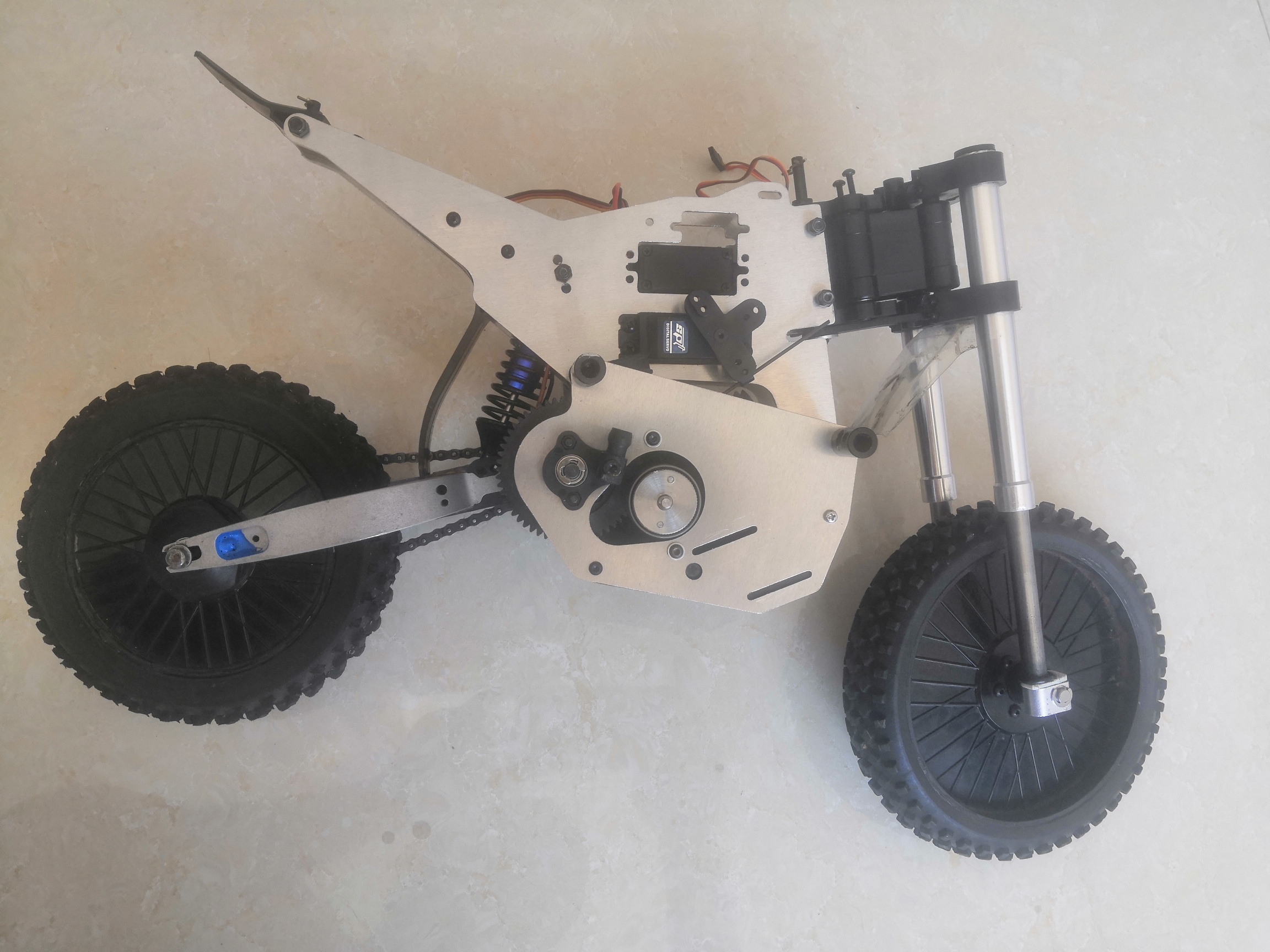

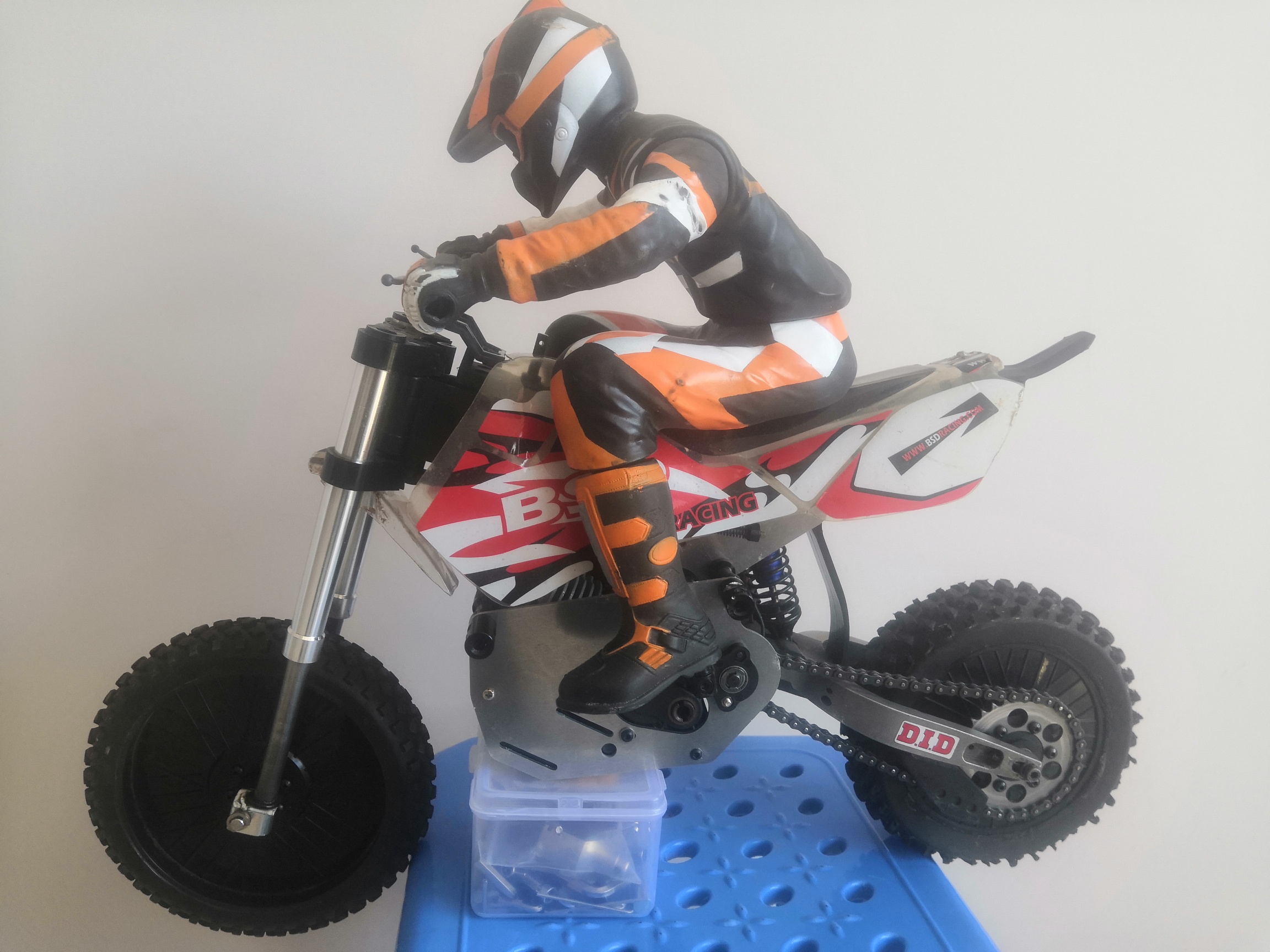

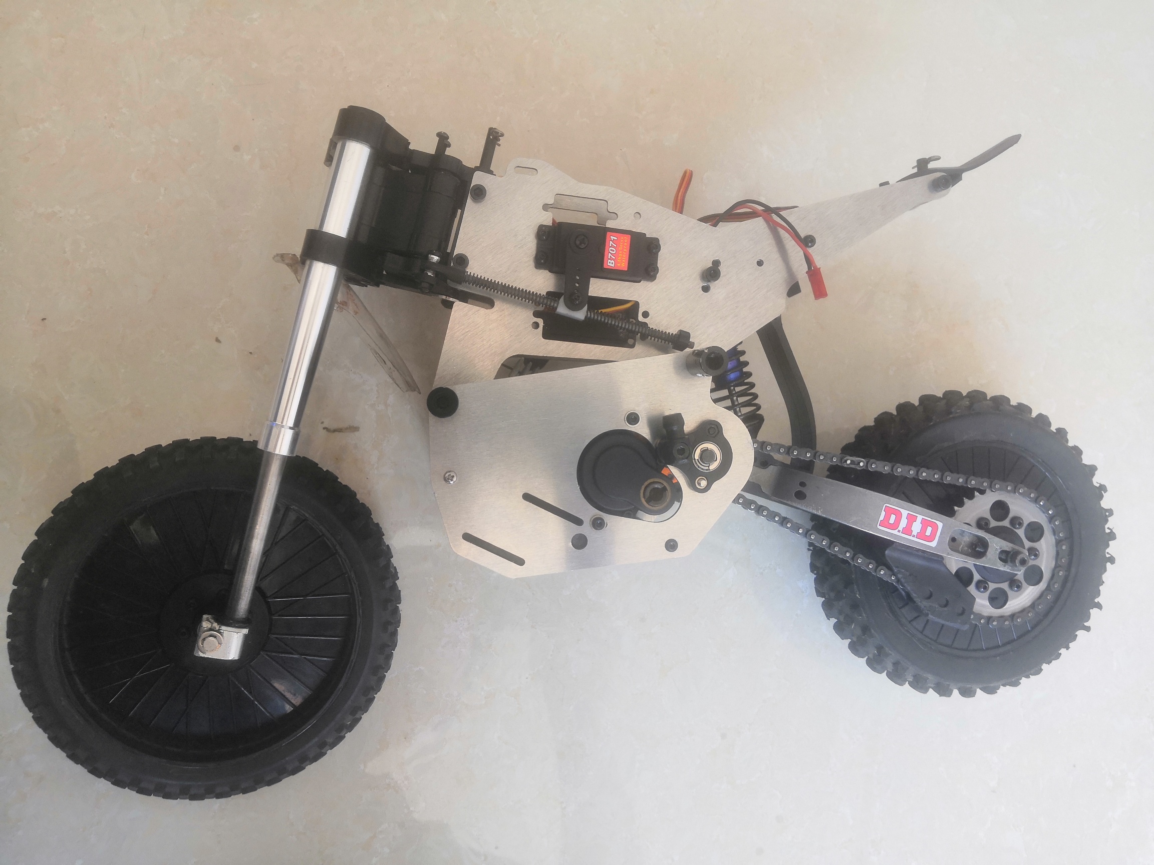

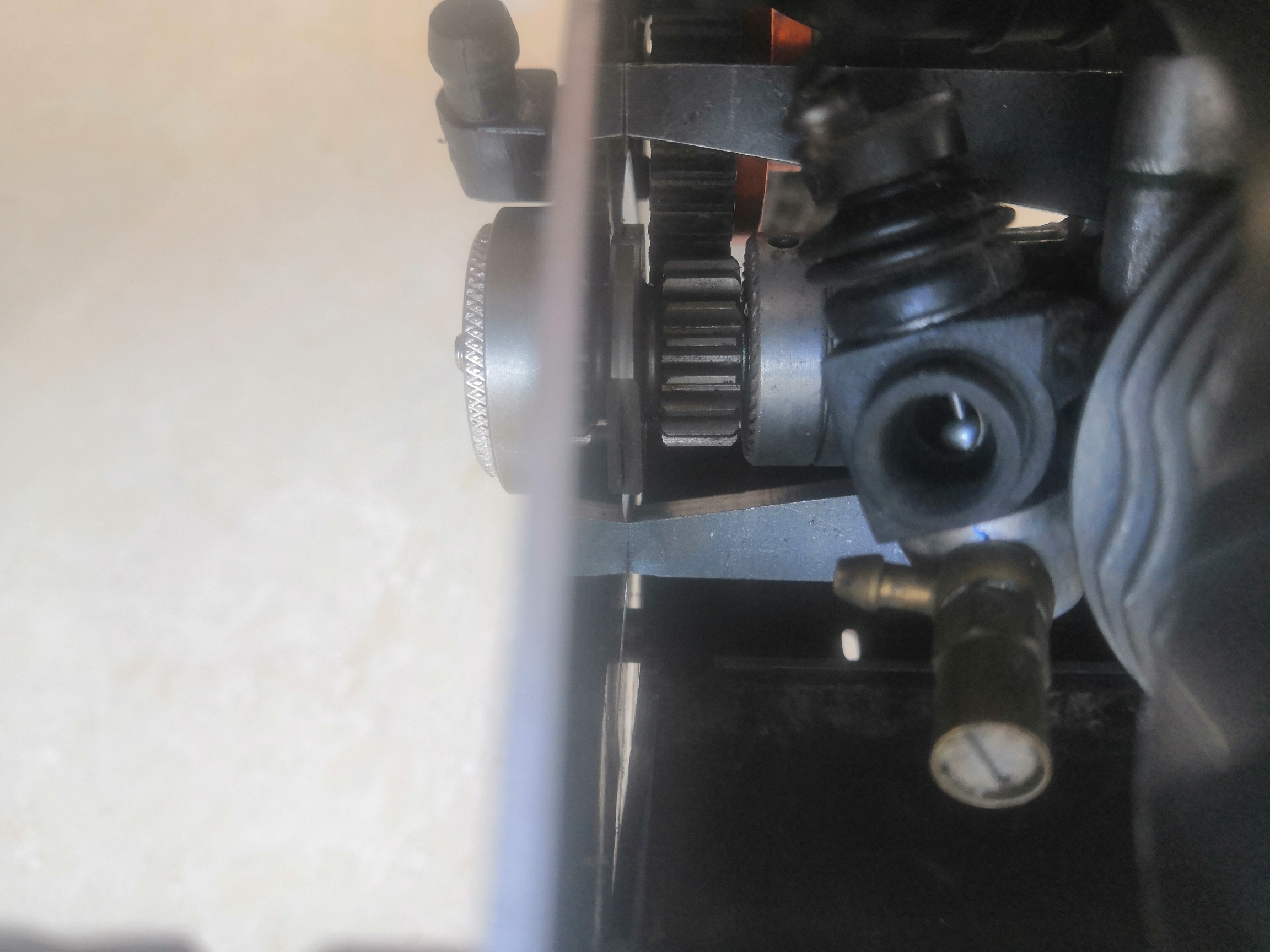

完全借用原车件,只需更换侧板和增加发动机底座。发动机用的是随处可买到中阳18。离合部分改为齿轮向内,使发动机重心更靠近中间。尾排口已预留,增加排气管就能上路

改完了后轮还有陀螺仪么
南风过境 RC 新手 发消息
发表于 25-5-29 13:50:17 来自手机 |显示全部楼层 来自: 中国
jdjdjjdd 发表于 2025-05-29 13:39
改完了后轮还有陀螺仪么
有的,只是换了动力,剩下全是原车件。所有功能都在

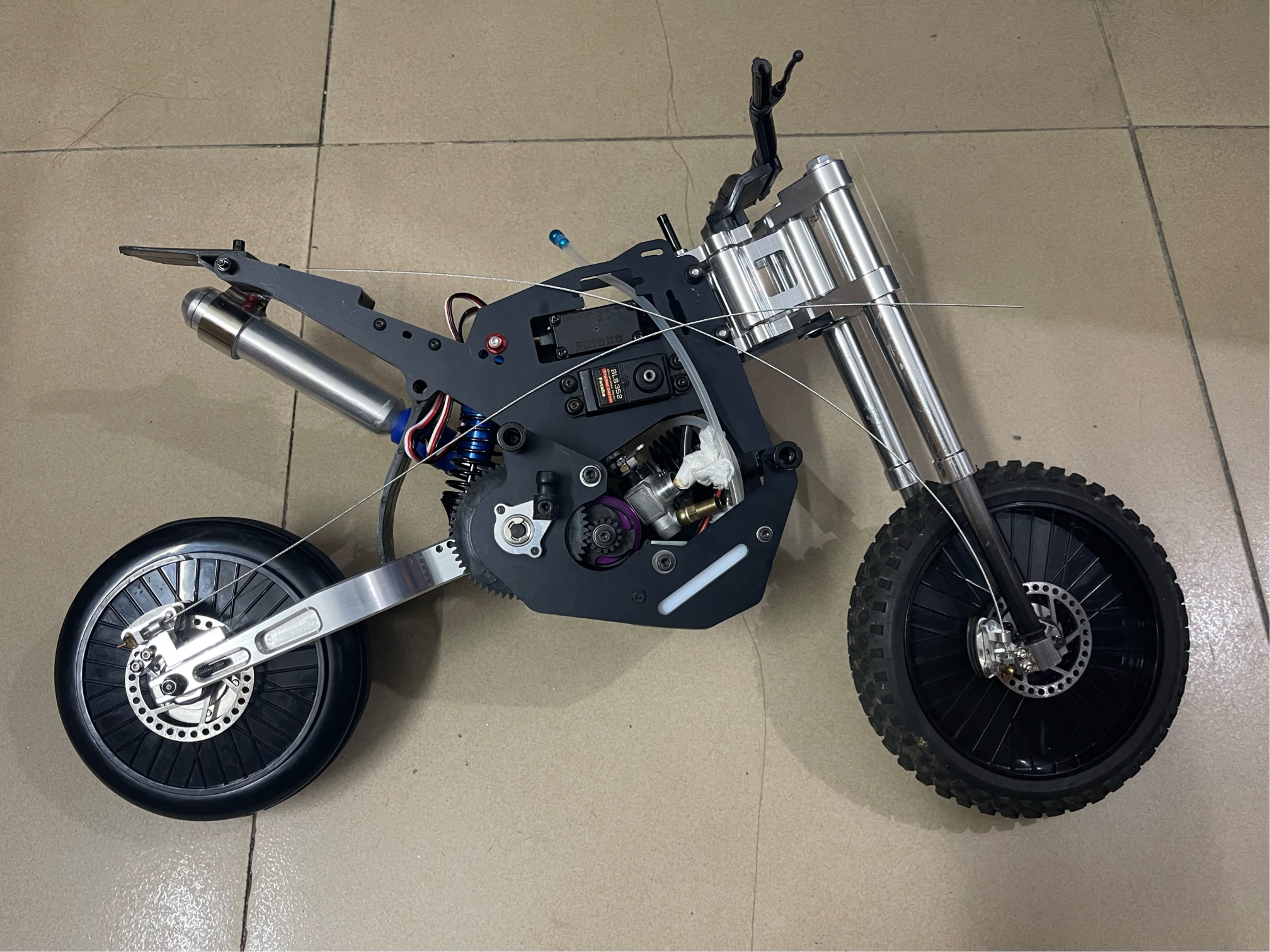

tsang 论坛元老 发消息
发表于 25-6-6 16:21:13 来自手机 |显示全部楼层 来自: 中国香港
我的早改了,是原厂改油套件
tsang 论坛元老 发消息
发表于 25-6-6 16:22:05 来自手机 |显示全部楼层 来自: 中国香港
原厂的排气管是罗西出的
