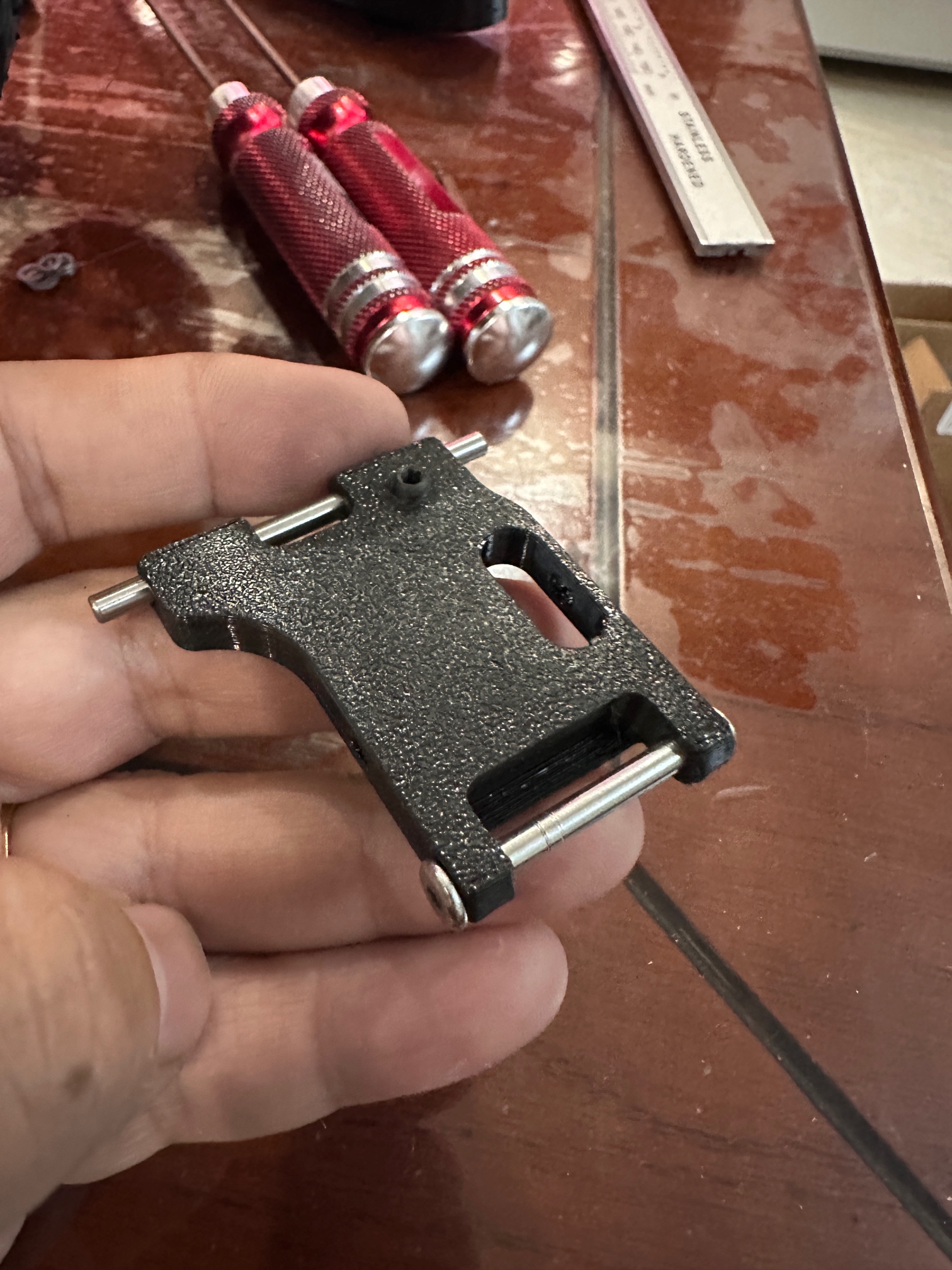

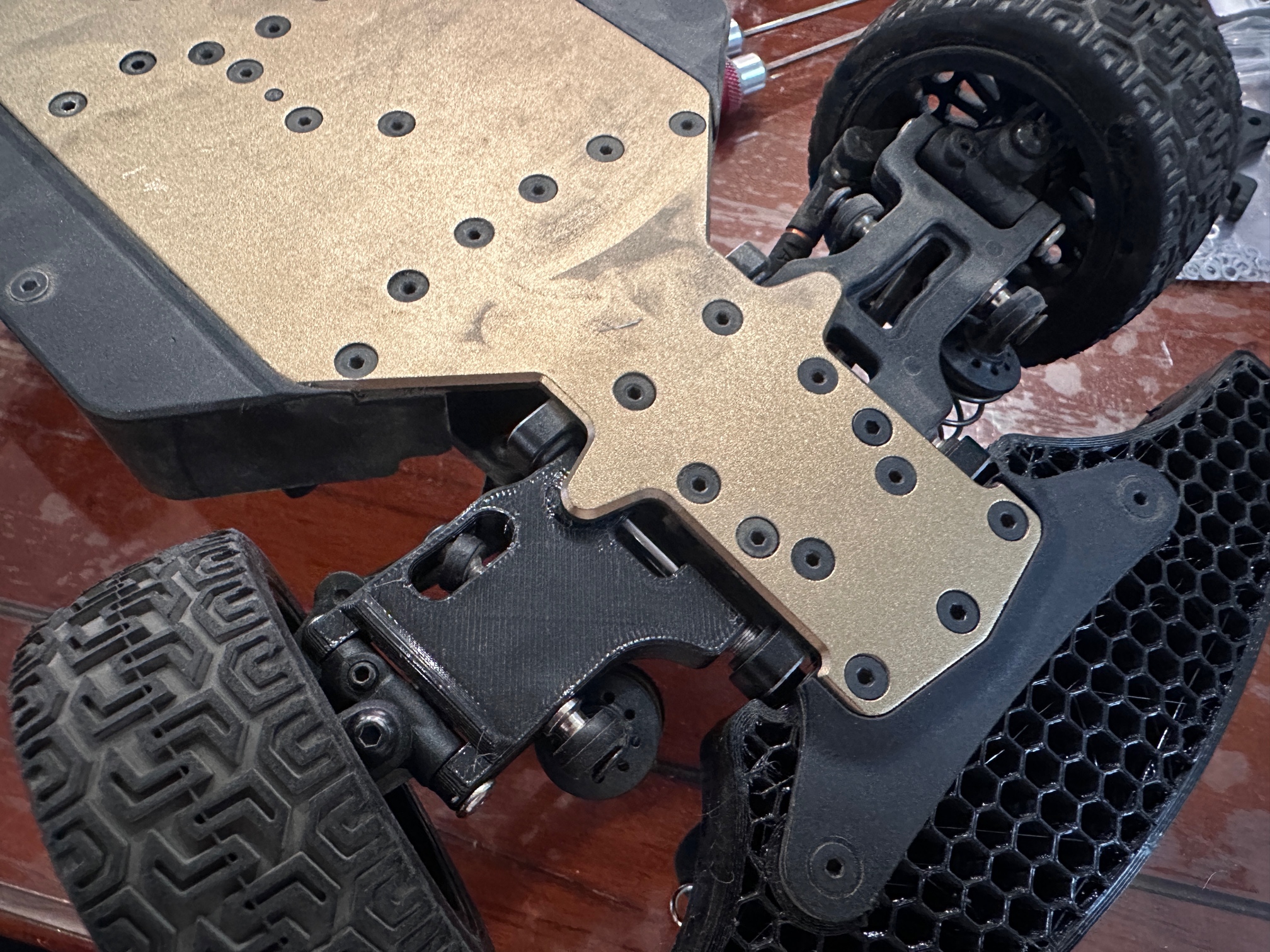

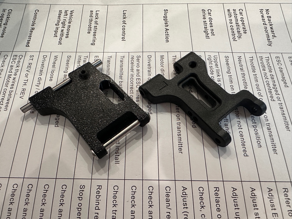

HNR 9804前摆臂虽然厂家出了改件,但感觉强度还是差点意思,那就自己动手做一套。摆臂进行了强化,同时把原来的机米固定的销子换成了平头螺丝。

讚喔~3D列印嗎什麼材質?

讚喔~3D列印嗎什麼材質?
3d打印的,材质还在测试中

region 发表于 25-5-27 22:02
3d打印的,材质还在测试中
這種的感覺很厲害.........
Markforged 3D列印機製作零件,更輕鬆,更強大
傳統上要製作碳纖維的零件,必須使用模具壓合,先將碳纖維布,刷上環氧樹脂,之後再疊上一層碳纖維布,再刷一層樹脂,經過反覆的堆疊,再放在模具中加壓成型。
使用Markforged 3D列印機輕鬆多了,只要使用繪圖軟體,將模型在電腦畫好,再把模型轉檔成為STL檔案,上傳到Markforged的雲端切層軟體Eiger,進行模型的層高及填充設定,最後輸出至列印機中,就能進行碳纖維模型的列印。Markforged最獨特的技術,就是在列印物件中,加入連續性長纖維的技術,如同水泥牆中的鋼筋。Onxy材料中,除了尼龍,更含有短纖的碳纖維,透過包埋連續性長纖維,就像讓設計師的零件埋入鋼筋,強上加強!
在切層軟體中,除了可以自訂連續性纖維的添加比例,還能夠選擇要將連續性纖維,包埋在指定的高度,更能夠將物件從頭到腳,全部都加滿連續性纖維。若是選擇加滿連續性長纖的碳纖維,強度更能超越6061-T6的鋁合金!

销子位置太薄了,又是打印件,下地就断。可以试试最近新出的打印材料PEBA。

没有实验就没有发言权,我制作了前后摆臂,已经跑了至少5排电池,没有任何问题。
